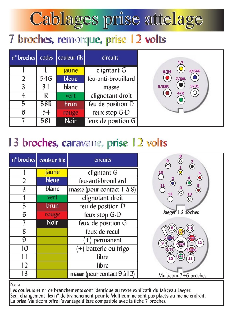

Quelle prise sur la voiture ????
Et est-ce que tous les plots sont branchés ???
Si 13 broches, tu peux très bien avoir le + 12 v après contact de raccordé (plot 10 pour le frigo) et le + 12 V permanent pas branché (plot 9) !!
