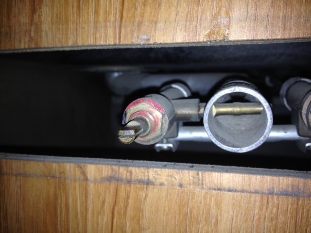

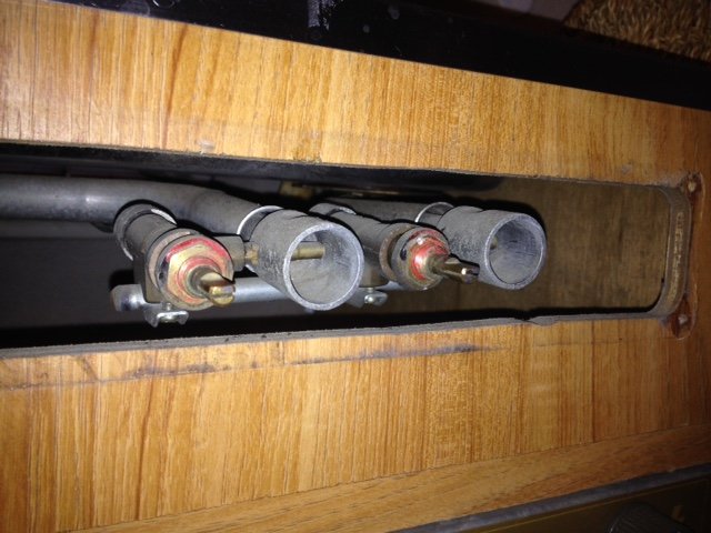

Concernant la position du thermocouple, il est entre 2 fentes donc à 1/2 cm des 2 flammes.
Pour le réglage du débit d'air, j'avoue que je ne vois pas très bien après démontage plaque frontale. Désolé photo pas très nette !
François
Messages : 12259
Re: Thermo-couples très longs
Fais une fente en face le thermocouple, à la disqueuse par exemple.
Peux tu faire une photo plus près du bouton / came commande gaz ?

Avec beaucoup de retard, voici quelques photos complémentaires
