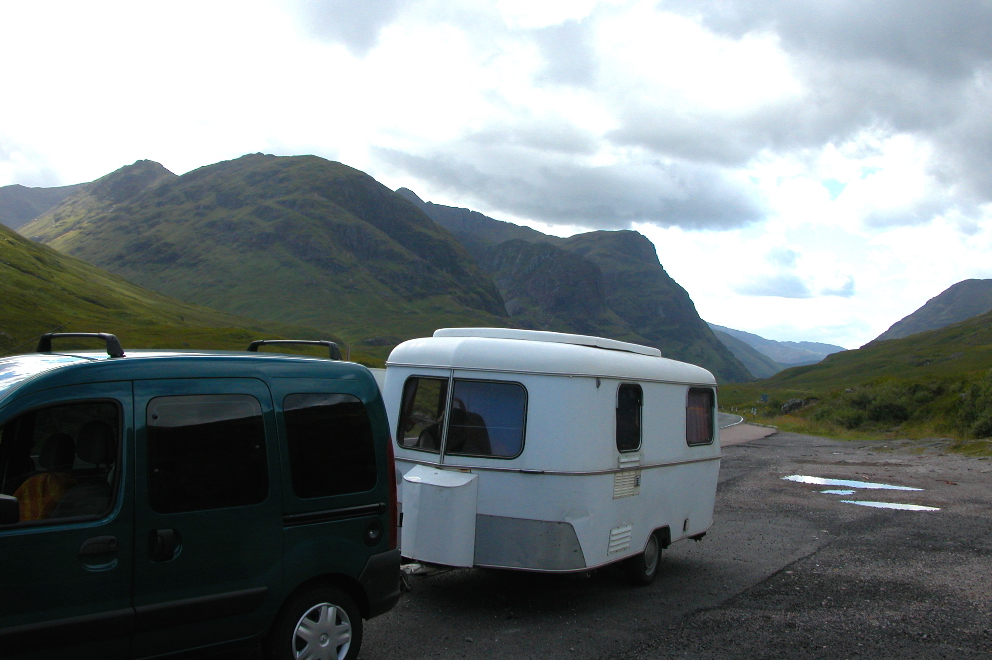

salut; encore un essai!!
la triton "de 1972" en écosse en 2004
- DSCN2394(1).JPG (525.16 Kio) Vu 3070 fois

Quelle chance !
L'Ecosse est si belle et surprenante, l'Eriba est vraiment taillée pour découvrir Nessie
Quelle chance !
