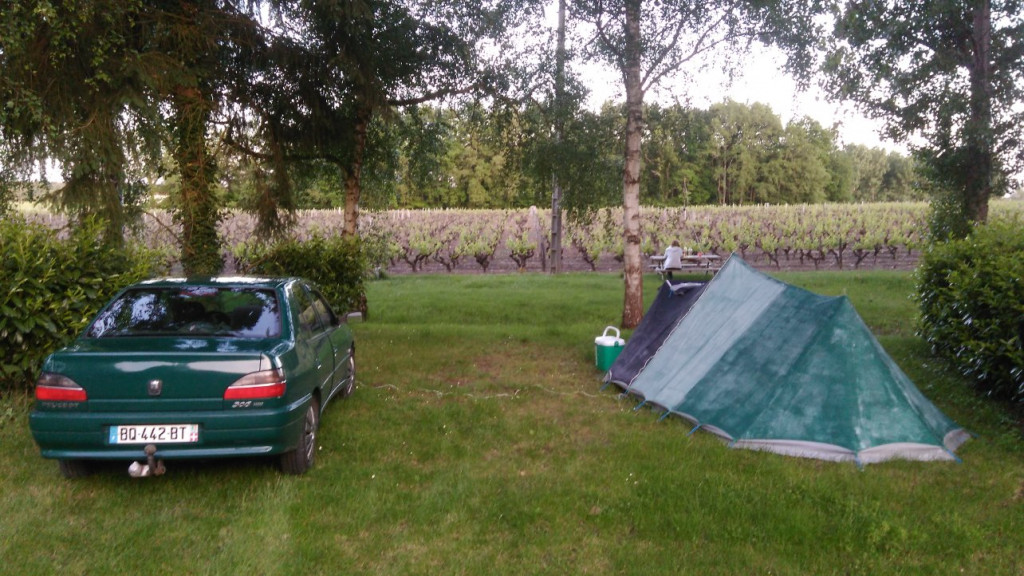

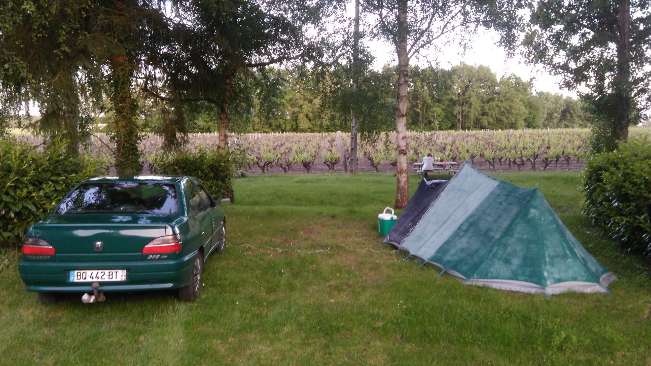

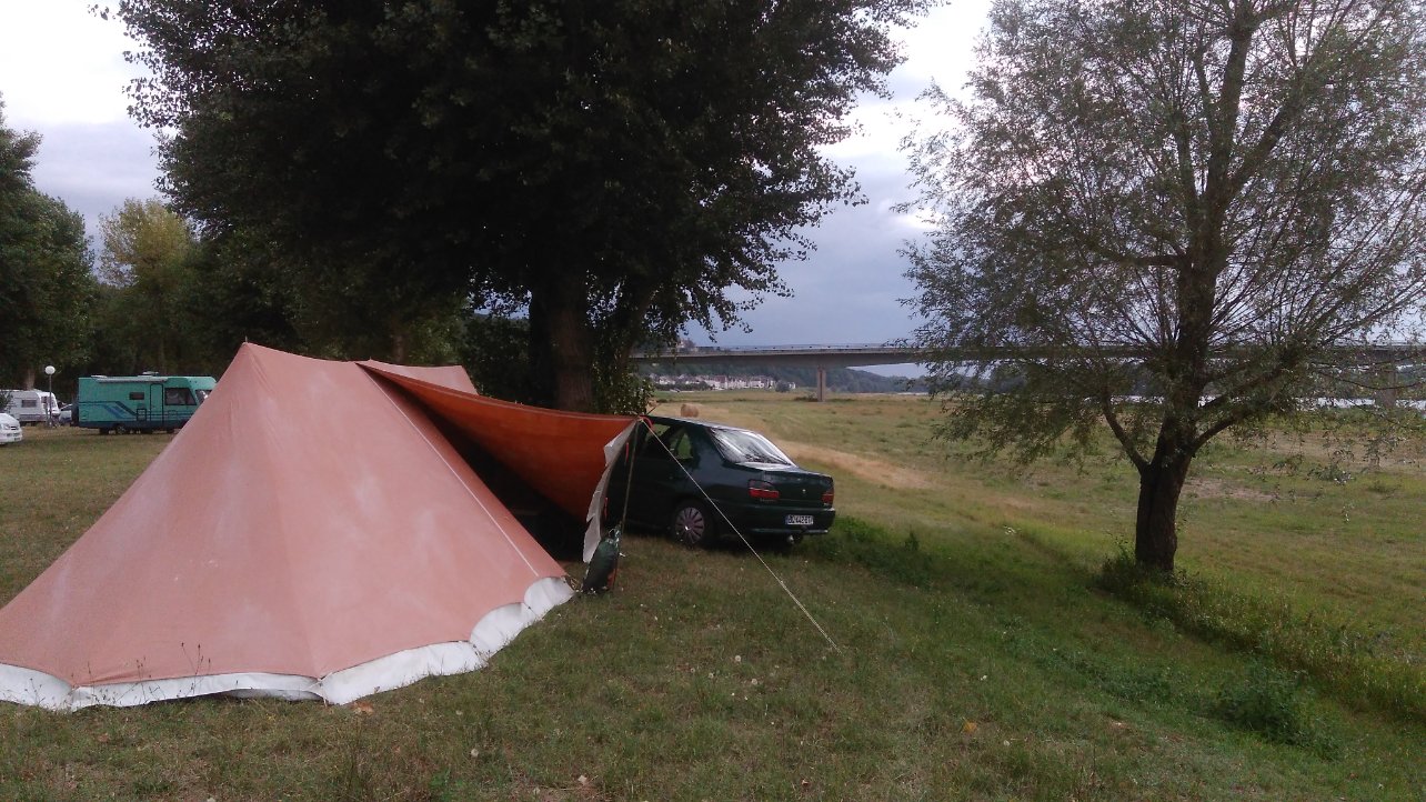

Hello , le post remonte à 2 ans ,
mais (y a toujours un mais :mrgreen: )pour le silicone avec le whit spirit mélange le problème majeur c’est la réticulation du silicone qui va mal réagir au whit spirit avec le temps , En gros les molécule du silicone vont se dilater au contact du whit .
J'ai testé ça sur vieille tente Trigano ça marchais pas trop mal quand même mais ça condensait beaucoup sous la toile le matin.
En cherchant un truc plus facile à appliquer et aussi voir visuellement ou je suis passé avec le rouleau j'avais trouvé le Dip Étanche .
Ce produit est dispo en gris , tuile , ardoise et transparent .
C'est un revêtement Étanche 100% et élastique . L'inconvénient tout comme le silicone c'est que ça condense .
En revanche il peut pleuvoir comme vache qui pisse , jamais HO grand jamais l'eau ne passera .
Après la pose du produit il convient une fois bien sec , de saupoudrer et de balayer de talc sinon au pliage/dépliage ça colle (au début puis avec le temps ça disparaît) , de mémoire j'avais eu le même problème avec le silicone . ;-)
Alors pour exemple voici la tente de scout traité au Dip etanche
Et sur celle ci apparaît encore le talc .
Et celle ci faite avec le Dip Étanche couleur tuile
Et sur la Trigano en dessous on voit bien les traces de silicon qui a travaillé au soleil .
On vois bien le moirage du silicone

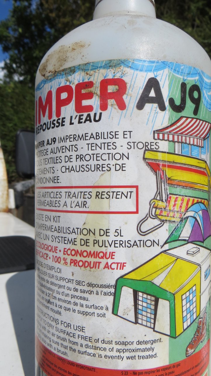

J'avais réimperméabilisé mon auvent arrière sur le Land (vieille toile de tente cabanon, cousue par MThé) et la toile du champignon avec un produit du commerce acheté chez Narbonne ah ces soirs!!
Il n'est plus au catalogue, mais il y en a d'autres en fonction de la matière, nylon/polyester, synthétique ou coton, réf 861004, 005 & 006 pour 15.90 roros.

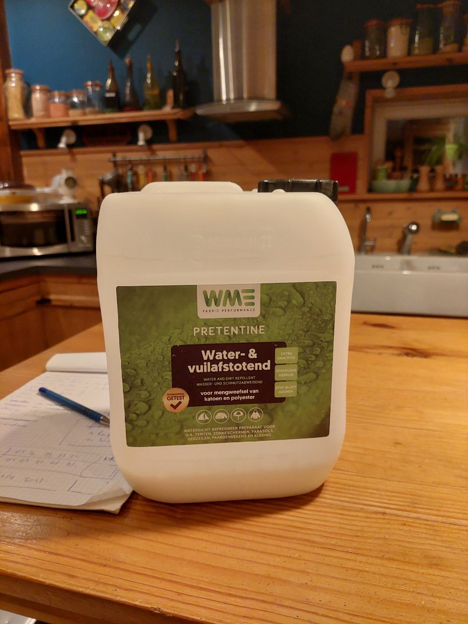

J'ai commandé du pretentine sur le site AEcamp pour 42 € , l'auvent à été traité avant hier , la rosée de ce matin presentait un aspext perlée. Je ferai un retour sur l'efficacité de ce produit lorsque la pluie Normande aura decidée de son grand retour legendaire ::d
