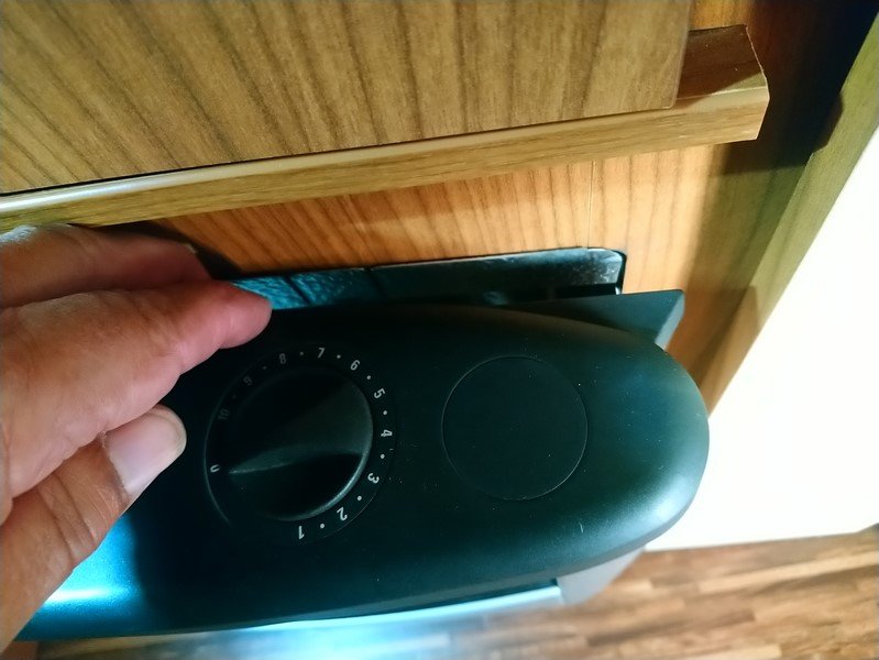

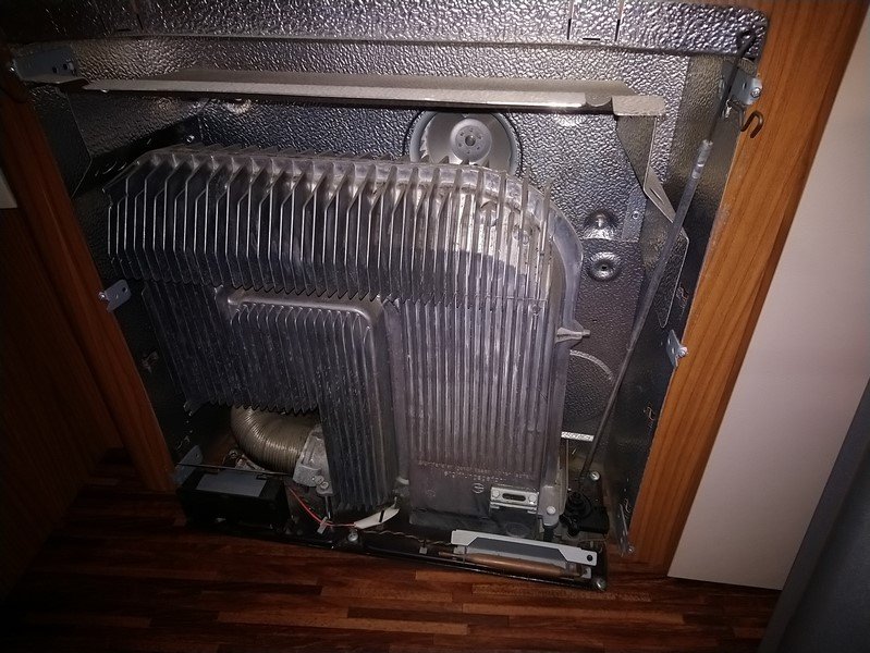

Tirer vers soi la calandre, puis appuyer légèrement sur les deux ressorts latéraux.
DSC_0473 (Copier).JPG (73.28 Kio) Vu 10348 fois

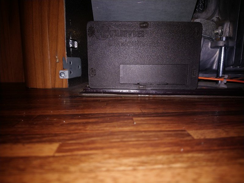

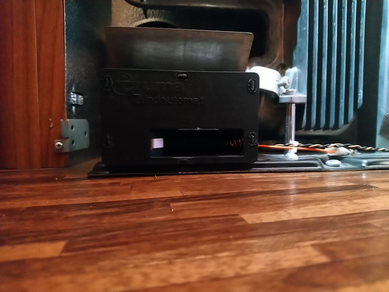

La pile se trouve dans le boitier à gauche.
DSC_0471 (Copier).JPG (102.73 Kio) Vu 10348 fois

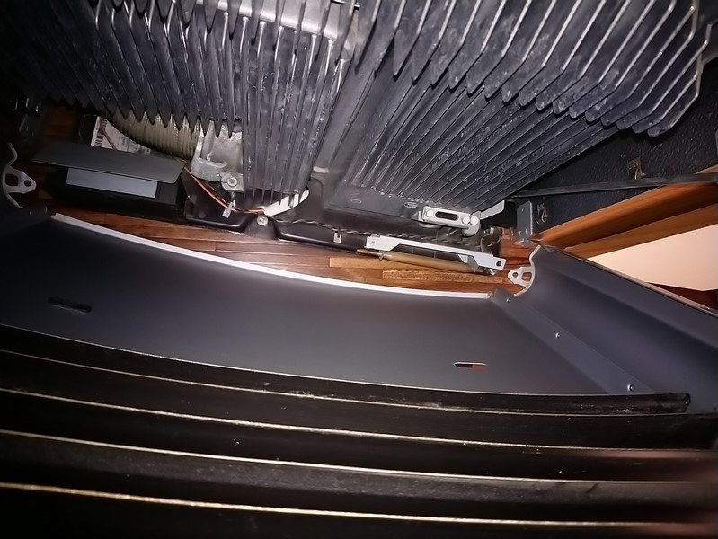

Les deux ressorts, sur les cotés.
DSC_0469 (Copier).JPG (124.55 Kio) Vu 10348 fois

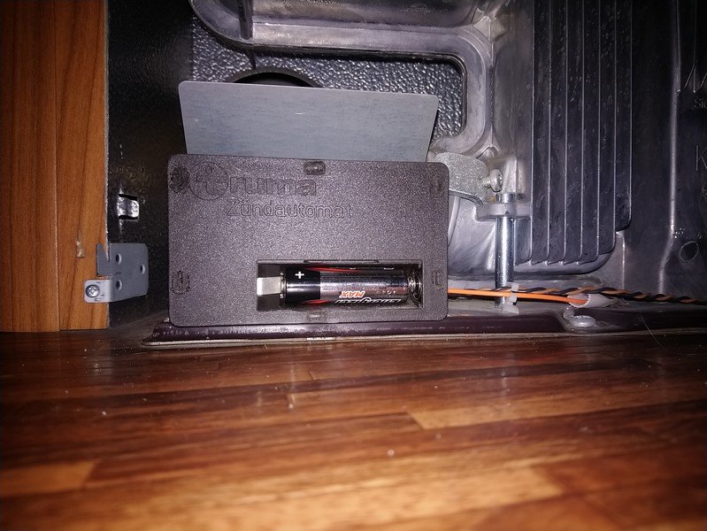

Coulisser la trappe vers le haut pour atteindre la pile.
DSC_0470 (Copier).JPG (90.37 Kio) Vu 10348 fois
DSC_0467 (Copier).JPG (76.25 Kio) Vu 10348 fois
changer la pile si besoin !
DSC_0468 (Copier).JPG (110.73 Kio) Vu 10348 fois

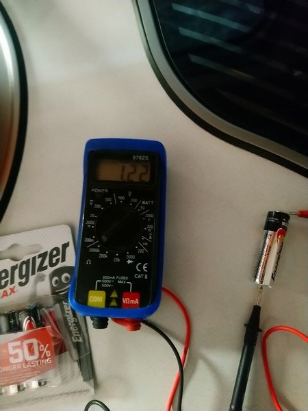

contrôle  de l'ancienne pile, pas fortement usée.

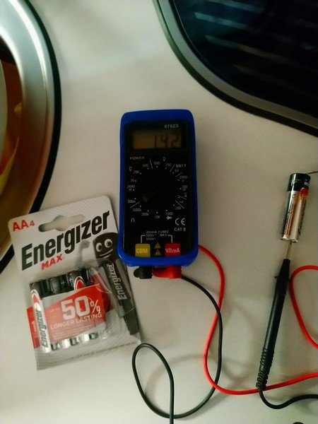

Messages : 837
Re: Allumage du chauffage gaz. Entretien.
1,2 volt pile faible
1,42 volt c'est faible pour une pile neuve peut être stockée depuis longtemps !!!!
De toute façon il faut peu de jus pour le piezzo

Pour reprendre le sujet, cet après-midi je décide de voir si le chauffage fonctionne correctement. J'ouvre le gaz et je tourne le bouton d'allumage. Pas de clic-clic. Je me dis la pile est morte. J'essaie de retirer la façade..... Rien à faire. Donc j'appelle Eribalin, que je dérange pendant sa sieste ;-) pour qu'il me dise comment faire. Pousser vers le bas comme un malade et tirer le haut vers soi pour déclipser les deux ressorts. Merci Alain :super: En fait c'est la fiche du boîtier électronique qui est sortie. Je la rebranche et j'essaie d'allumer le chauffage..... Clic-clic-clic pas d'allumage, juste un tout petit poupf. Donc direction le dessous de la caravane avec la soufflette à air comprimé. Nettoyage du brûleur depuis la grille. Je réessaye l'allumage. Toujours rien. Donc je retourne sous la Cara et je démonte le cache de visite du brûleur. Surprise.... Impossible de le retirer car il est juste au dessus de l'essieu... Merci Eriba ! Donc démontage de l'arrivée du gaz, sortie du corps de chauffe à l'intérieur, retrait du tuyau d'extraction des gaz et direction l'atelier. Et là, surprise.... Dans le tube d'allumage un superbe nid d'araignée :diable: Un coup de soufflette et adieu le nid. Opération inverse pour tout remonter et tout fonctionne parfaitement. Bref 2h30 pour un nid d' araignée :faché1: Mais 200€ de gagner si direction concession :malin1:
