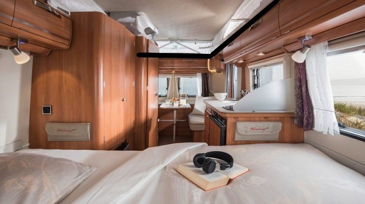

Salut, je dois changer l'élastique de la toile d'extension de toit, car il ne tire pas la toile lorsque je la ferme. Quelqu'un peut-il me dire la taille du nouvel élastique?

Tu prends un mètre à ruban, deux longueurs de l'ouverture + deux largeurs de l'ouverture du toit, le tout additionné et tu as la longueur approximative du lastic !!
En magasin de fournitures du genre mercerie tu trouveras ton bonheur, et pour la pose prendre une épingle de nourrice pour accrocher le nouveau à l'ancien coupé au niveau du nœud et tirer le tout !!

merci, tu veux dire que je dois mesurer la partie inférieure du trou dans le toit, celle avec la ligne noire?
Messages : 21308
Re: Changez l'élastique de la toile d'extension de toit.
Ben oui, :idea: ancien temps on appelait ça le périmètre ...

Avec 7 mètres ( Troll 530) tu en auras assez. Ne pas hésiter à tendre un maximum.

J'ai fait la même manip au printemps dernier et j'ai choisi de la corde élastique de diamètre 6mm, vendue au mètre chez le quincailler. J'ai préféré prendre un diamètre supérieur, pour avoir la même efficacité tout en la tendant moins.

Pour la pose, nous avons utilisé l'ancien élastique, que nous avons accroché par une épingle à nourrice au nouveau et roule ma 🐔,faire un nœud entre les deux, ça ne passe pas, enfin pas partout, je dis ça, je dis rien, technique maman couturière 🙏

Merci à tous, mais j'ai un doute. Si la longueur doit être celle du périmètre du trou, comment faire se rétracter la toile ? N'est-ce pas mieux s'il a une longueur plus courte ?
Messages : 21308
Si, tu as raison !!

De toute façon, à la fin tu fais le test en refermant le toit, porte ouverte de préférence (sinon risque d'appel d'air). Tu te rendras vite compte de la tension exercée sur la toile et le cas échéant, tu remontes sur l'escabeau et refait un nœud plus court. Il faut que l'élastique entraîne bien la toile vers l'intérieur. D'ailleurs ça fait partie du check de vérifier à chaque fermeture que la toile ne dépasse pas du toit, c'est une habitude.
