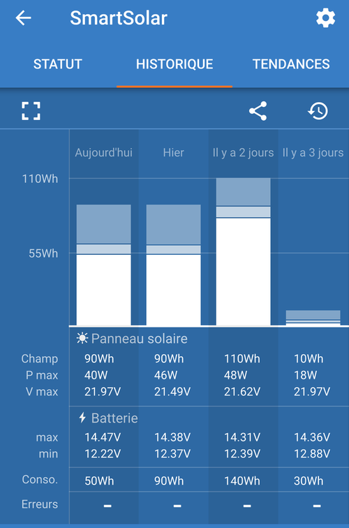

J'ai reçu mon kit solaire hier avec les félicitations du facteur pour l'emballage soigné
Je n'ai pas résisté longtemps avant de l'installer après ma journée de télétravail :
Il est collé depuis hier soir avec du Sika 512, je n'arrive pas à trouver d'infos sur le temps de séchage, je pars demain, soit au bout de 36 heures, ça devrait aller.
Il produit pour l'instant une tension trop faible pour charger la batterie car il sèche sagement sous le préau mais tout est fonctionnel.

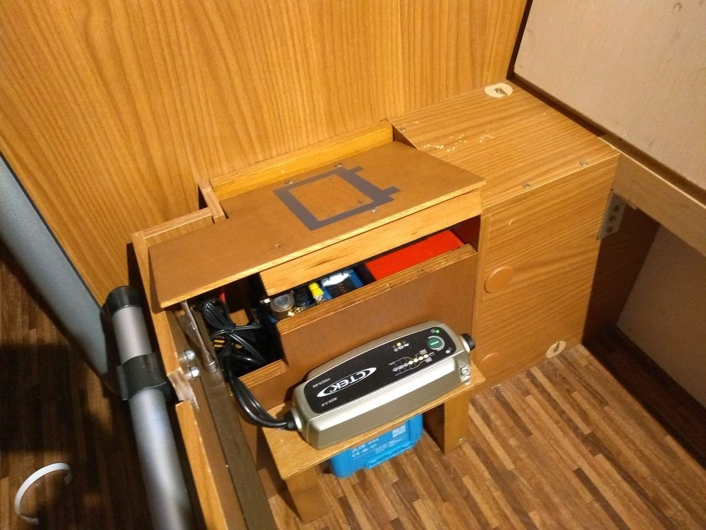

J'ai adapté un peu mon coffre à batterie pour accueillir le régulateur MPPT. Les câbles du panneau passent dans le faux plafond, c'est totalement invisible.

Par contre à quoi te sert le chargeur ctek?
Y aurait il moyen d'avoir un shéma de ton ionstallation?

Le chargeur CTEK que j'avais déjà avant permet de recharger la batterie dès que je branche la caravane au réseau EDF.
Pour le schéma, le voici :

Re: Installation d'une petite batterie (2017) Ajout panneau solaire (2020)
Oui, j’alimente via la prise 7 broches (et non 13) ... les anciennes Puck sont en 7 broches
Bon alors :
- à gauche un disjoncteur 12V 20A (https://urlz.fr/cKd9
- porte fusibles quatre voies https://urlz.fr/cKd6
Fusibles :
-1 pour la prise 7 broches
-1 pour la prise allume cigare située à gauche (on la voit pas sur la photo)
- 2 disponibles
Dans l'immédiat le panneau solaire est volant ... mais il est prévu d'être installé sur l'arrière du toit mais il faut passer les câbles ... je vais en profité puisqu'elle est un peu, beaucoup démonté
Mais j'en garderais surement un volant ... car si ta cara est à l'ombre ... tu peux mettre le panneau au soleil ...
Bon alors :
Fusibles :
- 2 disponibles

Petit bilan du WE du côté de Marzan :
1. Le panneau ne s'est pas envolé/décollé
2. Nous sommes rentré avec une batterie bien chargée
3. Petit bémol : une mise à jour depuis le smartphone a bloqué le régulateur le 1er jour
Après avoir arrêté/redémarré l'appli sur mon téléphone, j'ai pu reprendre la mise à jour et rendre le système à nouveau opérationnel.
Bilan : j'ai eu un peu les boules qu'une simple mise à jour mette toute l'électricité en panne. Comme j'utilise la sortie LOAD pour mes consommateurs, si le régulateur n'est pas en route, pas d'électricité dans la caravane.
Je vais peut-être prévoir de pouvoir shunter le régulateur et alimenter mes ampoules avec la batterie en direct comme avant.
L'historique du WE, La batterie a suivi les 3 cycles de recharge chaque jour (Bulk, Absorption, Float) :

- grego77
- Messages : 596
- Enregistré le : mer. 18 mai 2016 15:33
- Modèle de caravane : Triton 96
- prénom : Gregory
- Localisation : Seine et marne
Petit partage de mon installation ! Votre aide a été la bienvenue!
Édité : photos redressées......
