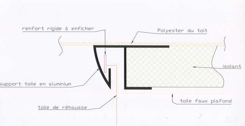

Re: Réhausse toit changement toile
La toile de rehausse est cousue avec la toile de plafond et maintenue dans une encoche dans le rail haut
Il faut écarter ce rail tout autour sur l'extérieur Je ne sais pas si je suis clair, au pire j'y reviens
Bonjour Laurent,
Merci pour ce schéma,il me parait clair et me sera très utile.
J'appréhende de trouver le revêtement du plafond collé ou cousu avec la toile de réhausse comme certains l'on découvert.
Je me demande aussi si il est pas préférable d'interchanger la totalité du champignon (toit +toile), reste à voir le démontage des vis sur le toit et de s'assurer de l'étanchéité après remontage des vis.
Je vais regarder prochainement ce qui me parait le plus simple et surtout le moins risqué. Je suis loin d’être le roi du bricolage.
En attendant merci encore pour ta réponse je me sens plus à l'aise pour engager ce changement.
re
tu n'auras pas le choix la toile de toit est cousue avec celle de plafond , ainsi que des renforts en cuir pour s'engager dans la fente
une fois compris le montage , suffit de savoir utiliser la machine à coudre
laurent
Bonjour Laurent,
Ce qui va m'amener très certainement pour faire plus simple, à changer le "bloc champignon".
Merci et bon dimanche
Hermann
