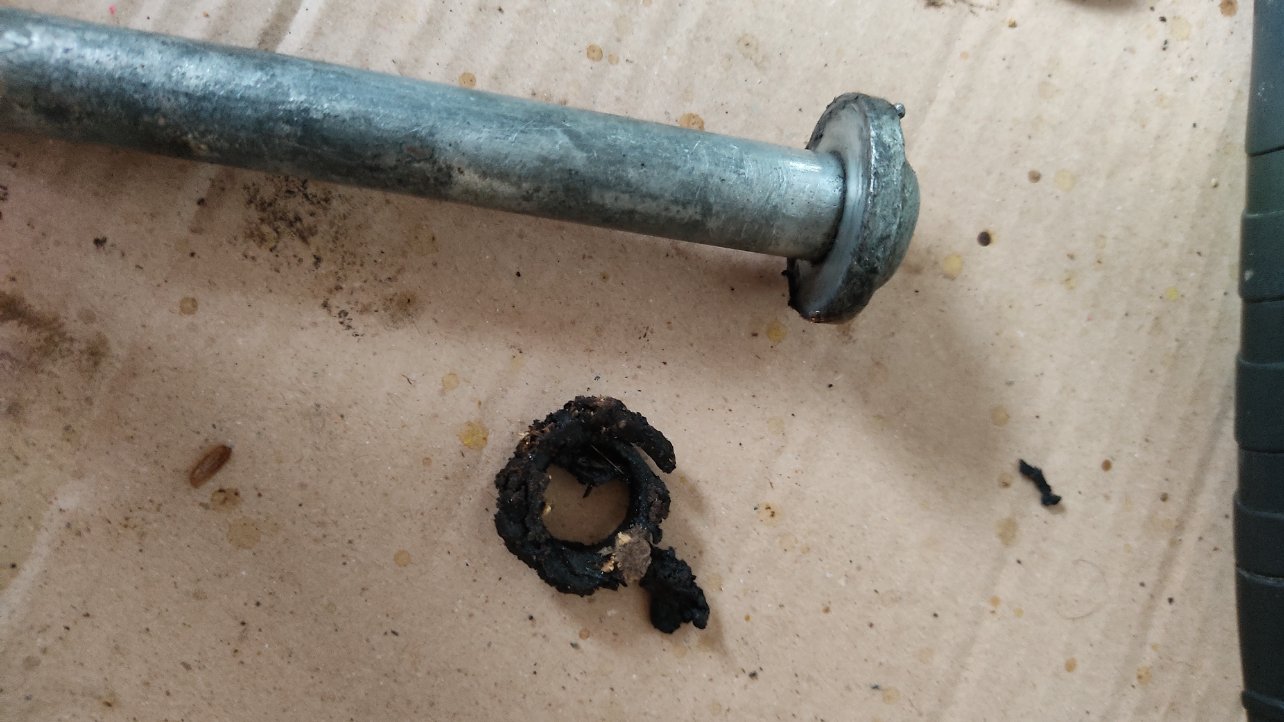

j'ai entrepris de changer l'amortisseur de timon de mon Eriba Puck de 1980 :gene:
J'ai tout démonté aucun soucis, j'ai commandé mon amortisseur, mais sur la pièce qui retient l'amortisseur il y a un joint totalement fondu (voir photo).
Et ma question est : quelqu’un saurait il où trouver ce joint, car vu son état je ne peux même pas savoir à quoi il ressemble :aille: !
Merci :amen:

Re: Quel joint timon ?
Est-ce vraiment un joint ?
Ca ne serait pas tout simplement de la graisse séchée ?
Je pense que jean Pierre va nous dire !
Tu dois avoir sur le timon, soit une étiquette noire avec des références de modèle, soit gravé dans le timon ces mêmes références. : Photo :
Avec ça on doit pouvoir te donner un renseignement, nombreux modèles de timons ont été montés sur les : eriba :
La rondelle est un amortisseur caoutchouc. Et où tu as commandé ton amortisseur, (revendeur ALKO) ils doivent être en mesure de te le fournir, sur les vues en "éclaté" il porte le N° 4.

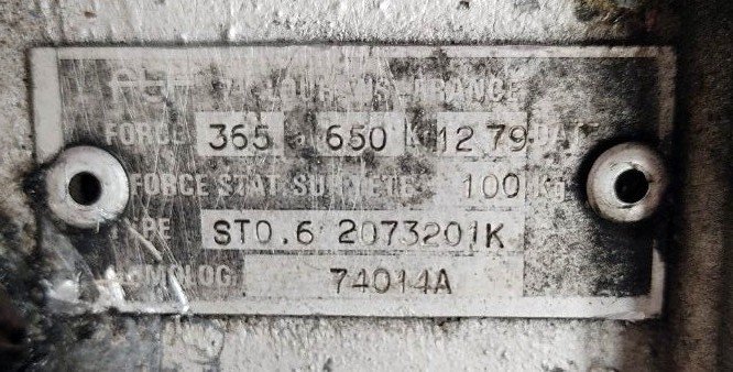

voici les seules inscriptions présentes sur le timon :

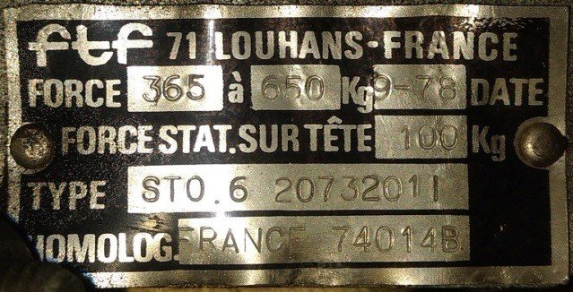

A priori ce sont les mêmes timons et références !!
Le tien
Plaque timon Puck bis.jpg (79.42 Kio) Vu 17108 fois
Celui de Vince41
Plaque timon Puck.jpg (88.98 Kio) Vu 17108 fois
La référence du timon FTF (racheté par ALKO) est STO 6 2073201
Voir là :
viewtopic.php?f=32&t=195

Normalement il est fourni dans le kit Alko ;)
C'est un joint standard caoutchouc ça évite le bruit dans le fut quand l'amortisseur est sollicité

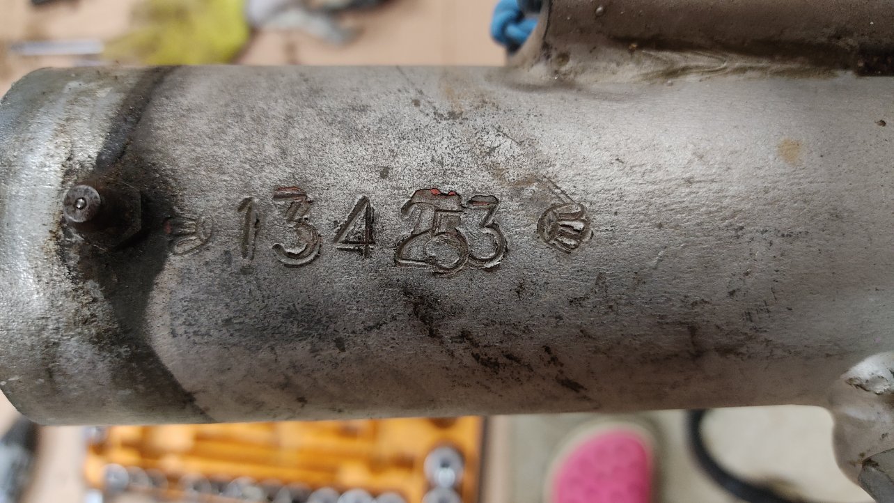

Tu peux nous donner la reference FTF de ton essieu avec son numero de serie?
