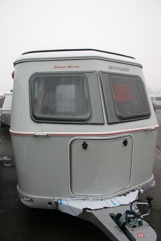

Je viens de casser une des fermetures du coffre à gaz de mon erba troll 542.Quelqu'un aurait-il éventuellement une adresse à me communiquer pour recommander l'ensemble de la serrure.
Vous remercie beaucoup de votre aide....j'ai les boules
Re: Problème de serrure de porte d'entrée
Ça ressemble à ça ???
https://www.narbonneaccessoires.fr/nos- ... 35152.html
Ce doit se trouver chez d'autres à plus petit prix, pourquoi pas demander à Cernay à l'Atelier du Véhicule de Loisirs ???

:hello: J-Pierre, je pense que ç'est la même que sur les 530 FEY (j'ai vérifié sur la toile) celle-ci
eriba 160109 031 (Copier).jpg (61.93 Kio) Vu 7361 fois
