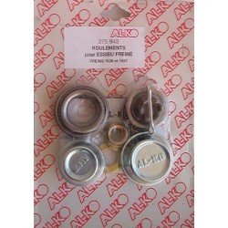

J'ai oublié de dire que c'est grâce aux différents "Tutos", mis en ligne sur le forum, que je n'ai pas trop hésité à me lancer dans le remplacement des mâchoires et roulements.
Merci encore aux experts.

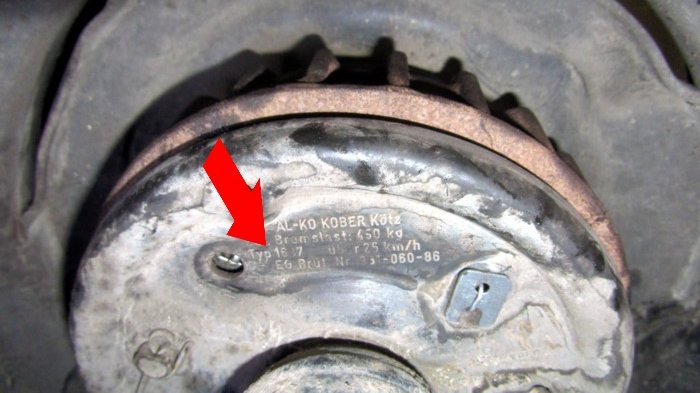

Logiquement c'est du matos ALKO, donc, à part la marge du revendeur, rien ne diffère !!!
Le type de frein est gravé dans le métal à l'arrière de la flasque, coté bras de suspension.
Dépose tambour frein 016RED.jpg (80.1 Kio) Vu 8123 fois
ATTENTION avant d'ôter les mâchoires bien repérer la forme de l'appui sur le système avec la roue dentée, les deux mâchoires d'un même coté ne sont pas identiques !!!!
Voir dans "Landeriba dans ses œuvres".
L'écrou de serrage des roulements coniques se serre à la main après avoir fait un serrage à la clé et fait tourner le tambour......
