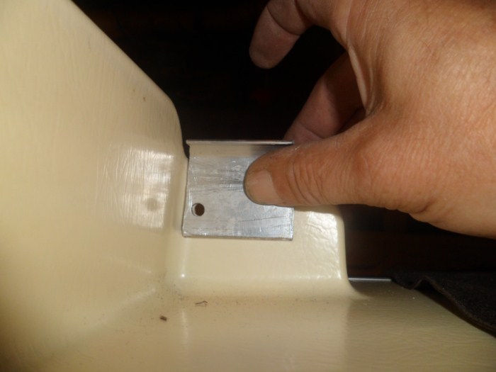

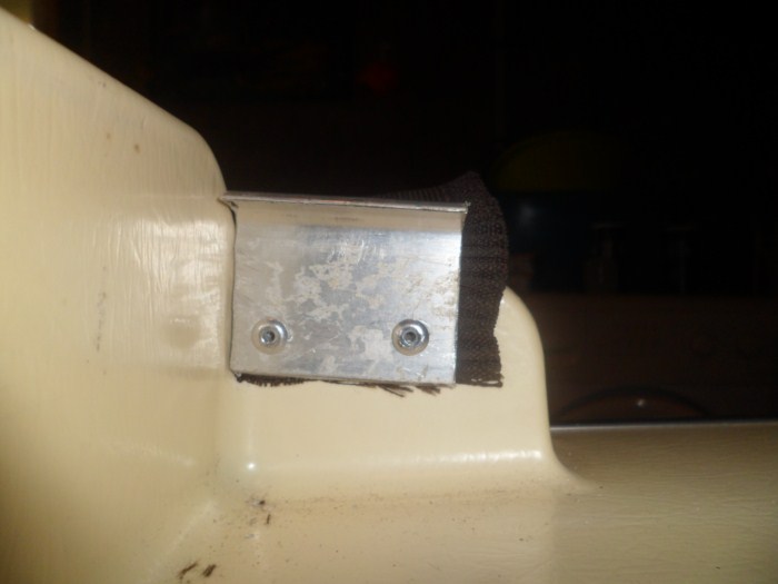

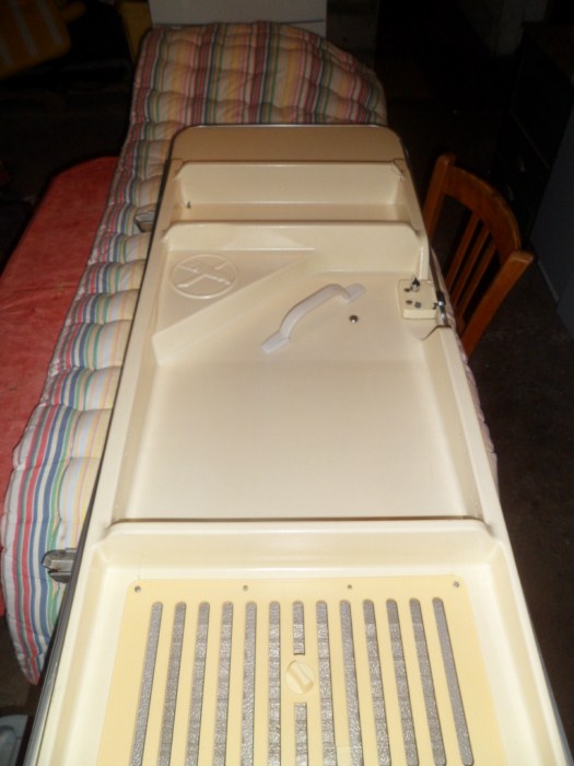

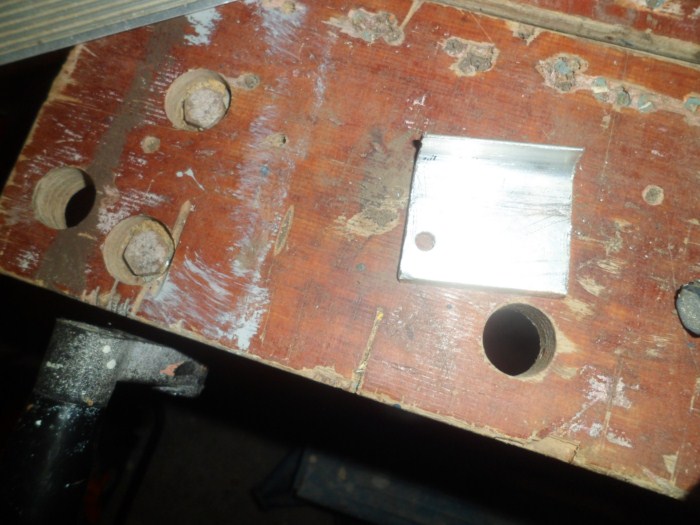

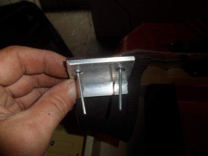

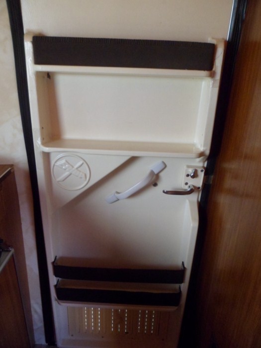

La coque plastique de l'intérieur de porte est complétement cassé :pleur4: et il manque toutes les ridelles, je n'ai donc aucune envie d'investir :? j'ai donc fait une petite bricole dans l'attente de changer la coque complète ;)
D'ailleurs je suis preneur si quelqu'un(e) en a une a vendre ..c'est une : eriba : Pan Familia de 79 :)

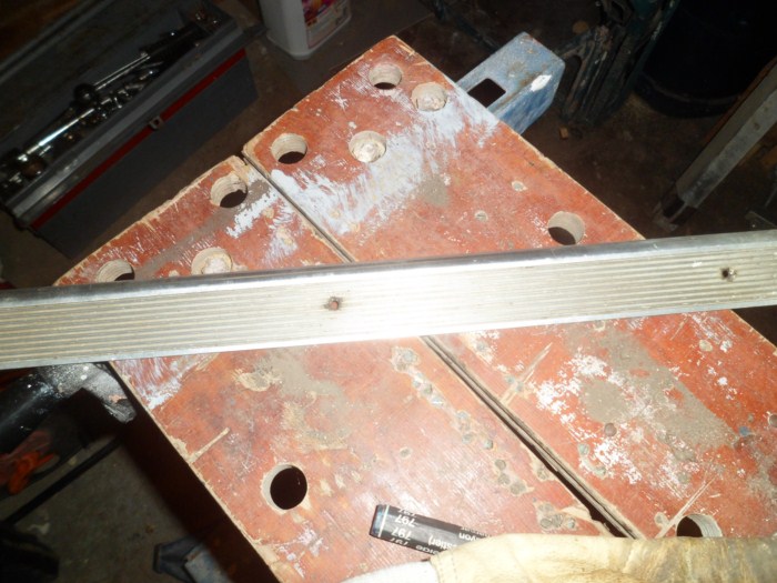

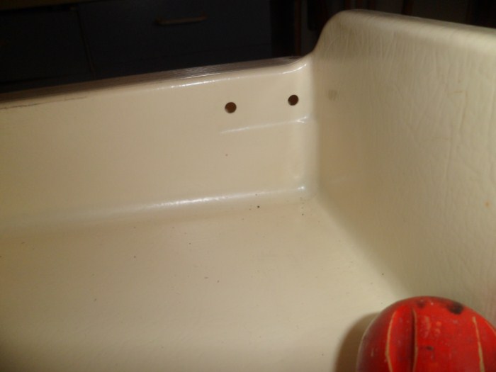

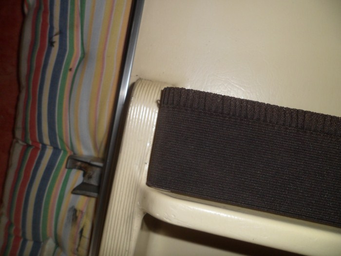

Pour résumé j'ai pris un nez de marche alu, j'ai coupé des morceaux de 5 cm et percé en fonction des trous existants sur la coque
ensuite un élastique très large pour faire les ridelles le tout percé a l'emporte pièce et riveté avec une petite rondelle derrière pour éviter que l’élastique se déchire
Voir les photos ...

J'en ai un de cassé aussi mission impossible pour en retrouver un :/
Bon boulot c'est propre :super:

En voilà une idée qu'elle est bonne.
J'ai refait les miens en alu, il ne casseront plus.

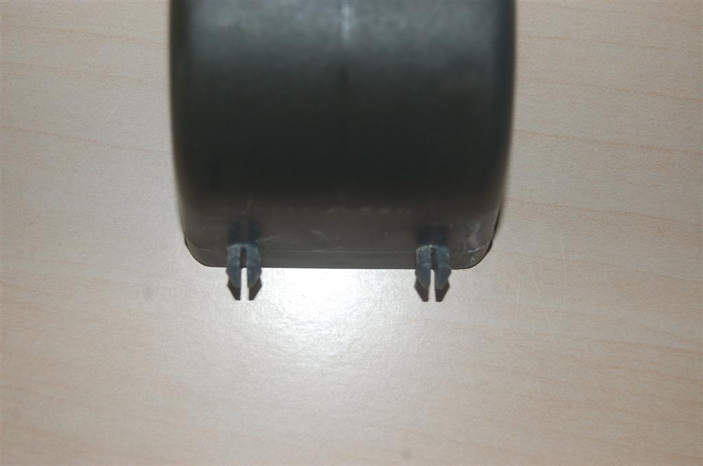

:-/ J'en ai une à changer de..."Ridelle" sur la charette Eriba :happy1: ...Comment sont elles fixées à l'origine?...Quel est la forme des chevilles plastiques moulées à ces "ridelles" à chaque bout? Si quelqu'un à une photo ou une indication pour les démonter proprement...Je suis preneur. ;-)
Messages : 1478
Re: Des ridelles de porte interieur
Bonjour v'la plus d' une :idea: quel est bonne ! merci a tout les bons bricoleurs asticieux
moonarise a écrit : :-/ J'en ai une à changer de..."Ridelle" sur la charette Eriba :happy1: ...Comment sont elles fixées à l'origine?...Quel est la forme des chevilles plastiques moulées à ces "ridelles" à chaque bout? Si quelqu'un à une photo ou une indication pour les démonter proprement...Je suis preneur. ;-)
Ces ridelles sont clipsées ; pour les retirer, il faut déclipser avec un tournevis plat. Mais attention fragile ! En particulier la contre-porte.
Messages : 8358
:] Christophe...Pas le Bon Dieu mais presque...Comment fais-tu?...Je suis épaté, sidéré...Chaque fois, tu retrouves le bon post...Merci de tout :loving: :loving: :loving: Troll-manhatan m'a dit le plus grand bien de toi...Il ne s'est pas trompé, et je le savais déjà...J'espère te renconter un jour, prends soin de toi :merci: :flow:
;-) Grace à ces bons conseils, j'ai pu "déclipser" proprement cette ridelle cassée. A l'aide d'un couteau plat. Je vous joins une photo du détail de ces 2 clips à chaque bout dont je demandais moi-même la photo...Ca peut sevir pour un autre! ;-)
