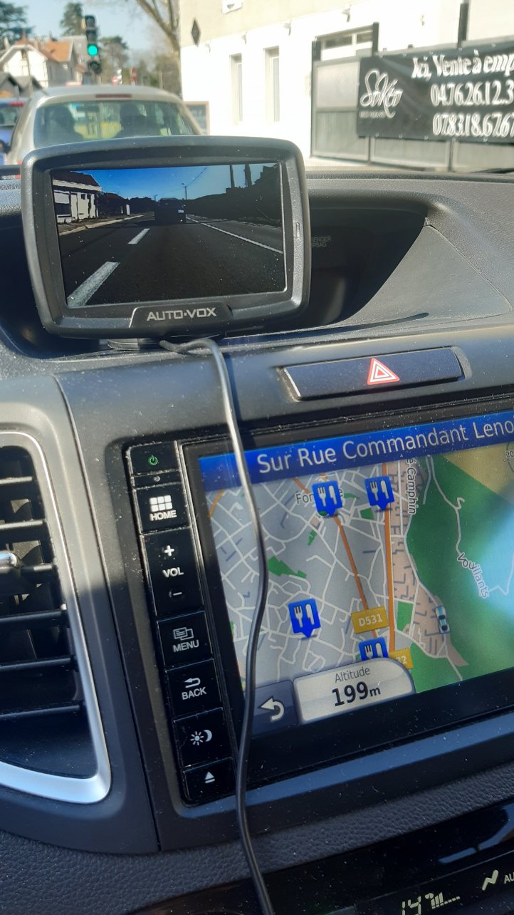

Bonsoir à tou(te)s,
Pour tracter confortablement ma cagouille il me manquait de pouvoir surveiller ses arrières autrement qu'avec les rétros latéraux et le rétro intérieur en essayant de deviner quelque chose à travers les baies avant et la baie arrière.
Je viens d'installer la caméra offerte par mes enfants à Noël et après quelques dizaines de km d'essai c'est vraiment concluant en termes de confort et bien sûr de sécurité ; j'ai encore plus hâte de partir pour un vrai voyage.
Bon week-end.
Bernard

Peux-tu me dire ou tu a mis ton émetteur par rapport a ton attelage ?
Car j’ai des parasites sur la route de temps en temps.

L'émetteur de la caméra se trouve sur le fil d'alimentation, entre la caméra (fixée sur la plaque d'immatriculation) et le branchement sur le frigo, à l'angle arrière droit de la caravane, sous les coussins. L'écran est branché sur l'allume-cigare et se connecte automatiquement à la caméra (transmission radio sans fil 2,4 GHz) dès que cette dernière est alimentée après branchement de la caravane sur la voiture. Pour le branchement de la caméra bien respecter la polarité sinon ça ne fonctionne pas. Pour les parasites je ne sais pas encore car je n'ai fait que 25 km pour retourner au hangar d'hivernage.

Pour les parasites, sur la route, regardes les antennes de téléphonie quand tu passes à côté. Cela brouille le signal WiFi. Cela fait environ 5 ans que j'ai un système caméra, écran sur le retroviseur et chaque fois que l'on passe à proximité d'un pylône relais cela brouille la connection. En attendant avec la Pontos dont la face arrière est totalement fermée cela permet de visualiser ce qui se passe derrière. Sécurisant :) :)

je viens de faire un essai en mettant une caméra à l'arrière de la cara, couplée en wifi avec mon GPS Garmin;
je constate que la connexion est trop aléatoire... je crois que je vais revendre cette caméra! dommage!!

j'ai posé l’émetteur à l'avant de la caravane. l’émetteur est raccordé avec le câble vidéo de 6m à la caméra. J'avais parfois des soucis de couleurs/ connexions.
Aucun problèmes depuis.
J'utilise une caméra identique tous les jours dans mon véhicule professionnel sans problèmes.

Fabrice avait eu un souci similaire et avait décalé l'antenne de la caméra sur le coté du feux AR droit de l' : eriba : et ça fonctionnait !!!
Tu peux le contacter en MP pour plus de renseignements.

Remarque : j'ai placé l'émetteur à l'intérieur de la caravane tout près du coffre à gaz, ce qui minimise la distance émetteur-smartphone et me permet en outre d'alimenter l'émetteur de manière continue avec ma batterie 12V.
De cette façon, je vois en permanence ce qui se passe derrière la caravane

Petit retour d'expérience (cf mon message du 27 mars) après un parcours Grenoble/Agde par l'autoroute (petites-filles pressées d'arriver !) la semaine dernière, avec dépassement d'une multitude de camions : un vrai confort supplémentaire, beaucoup plus de sécurité, moins de stress et de fatigue ; aucune coupure entre la caméra et l'écran dans la voiture, un très bon produit.

J'ai posé une caméra à l'arrière de la Pontos 1 Autovox, aucun problème de réception, la caméra est branchée sur la batterie du mover avec fusible et bouton d'arrêt, lorsque nous ne roulons pas (l'émetteur est sous le lit de la Pontos )
