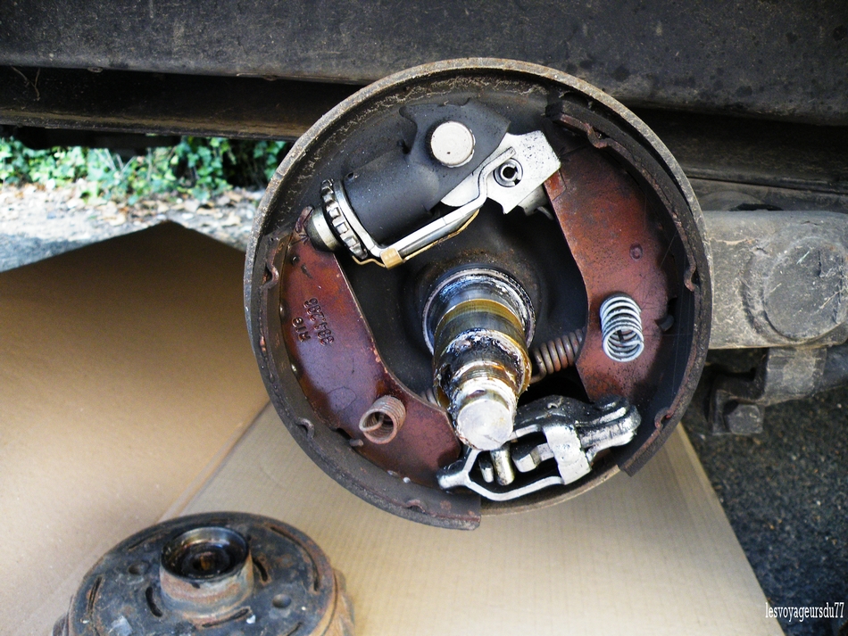

dépose de la goupille

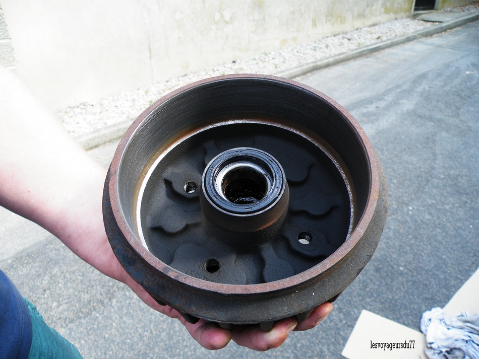

surprise ,surprise
surprise ,surprise
d'origine et bon état

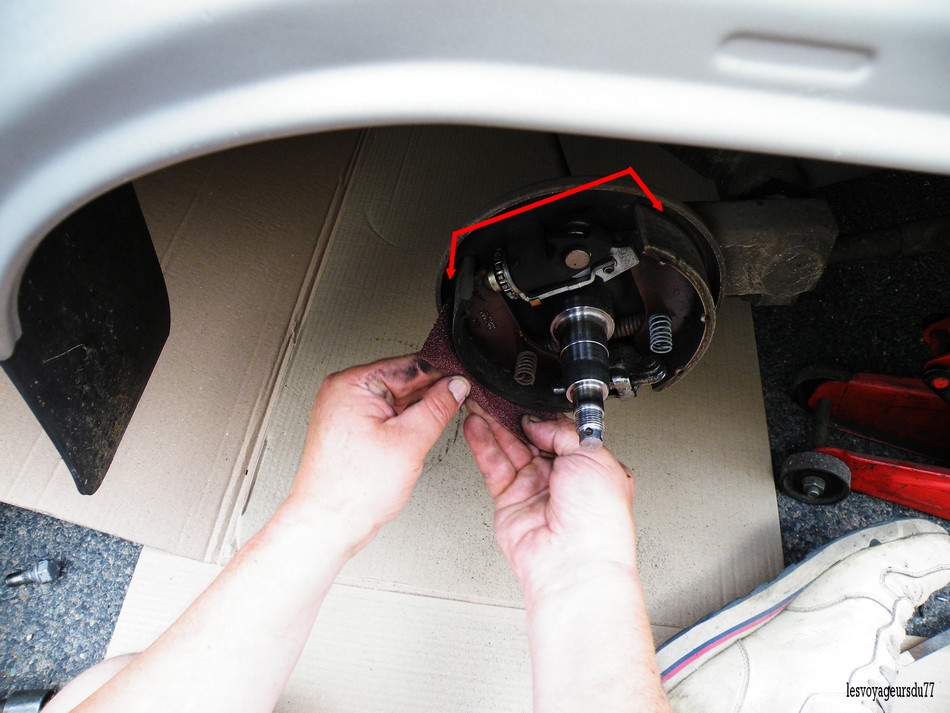

lime
lime
papier de verre (gros)
jean louis en action

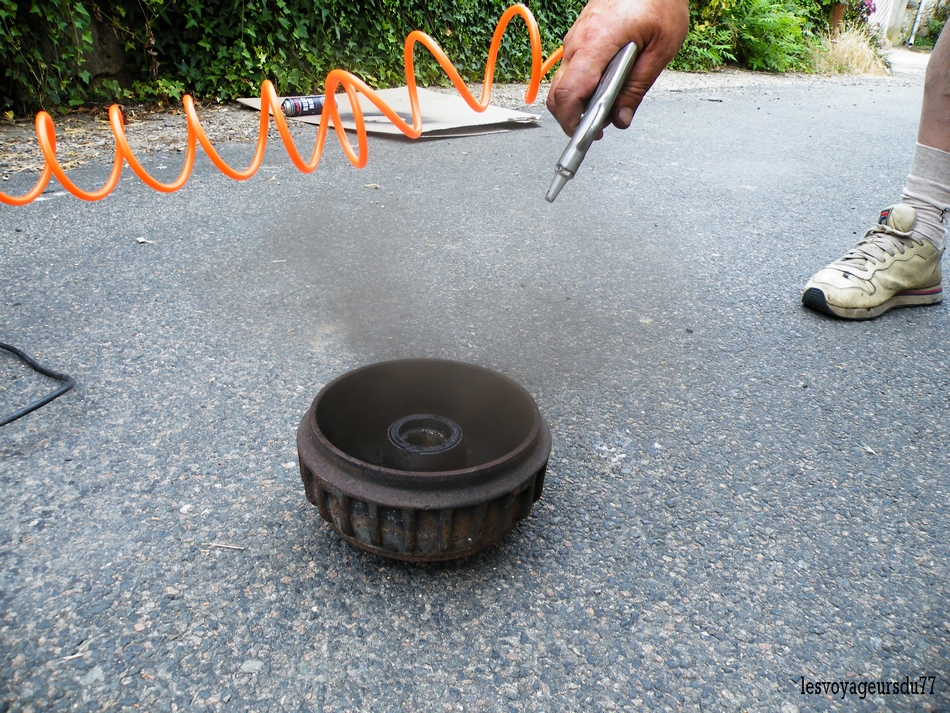

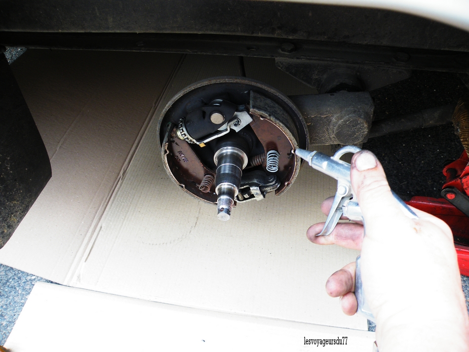

soufflette
soufflette
c'est tout neuf.....
poussières de freins
papier de verre
papier de verre
pas de trace d'usure
ref prise sur le roulement
t'en veux.....
t'en veux.....
graisse
graisse

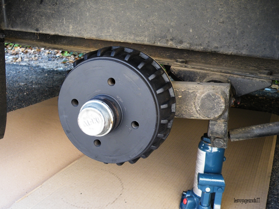

prêt au remontage
prêt au remontage
mise en peinture des tambours
comme neuf
comme neuf

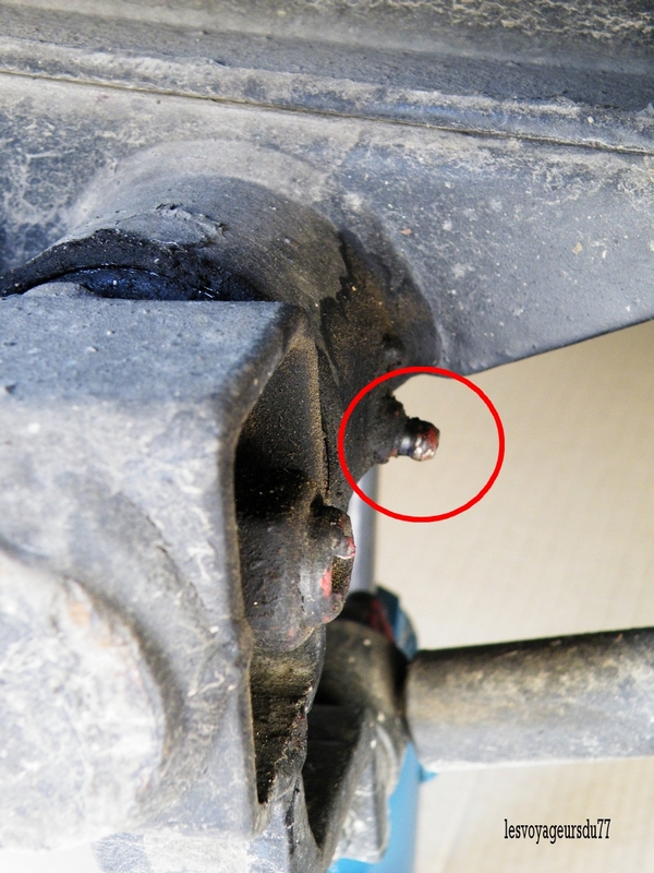

graisseur
graisseur

goupille neuve et réglage des freins (derrière le flasque)
voila il a bien bosser non ???
prête pour le départ (encore 2 semaines) les réglages des câbles sont d'origine (peinture rouge sur les vis)garniture,roulement  impeccable conclusion prête a être vendu en fin d'année

Et bien préciser de soufflé les tambours a l'extérieur car la poussière de freins n'est vraiement pas bon pour la santé :berk1:

:-o je ne connaissais pas la présence de ces petits graisseurs ! super reportage ! :amen:

def28 a écrit :je ne connaissais pas la présence de ces petits graisseurs
c'est bien utile un post avec photos :super: ;-)

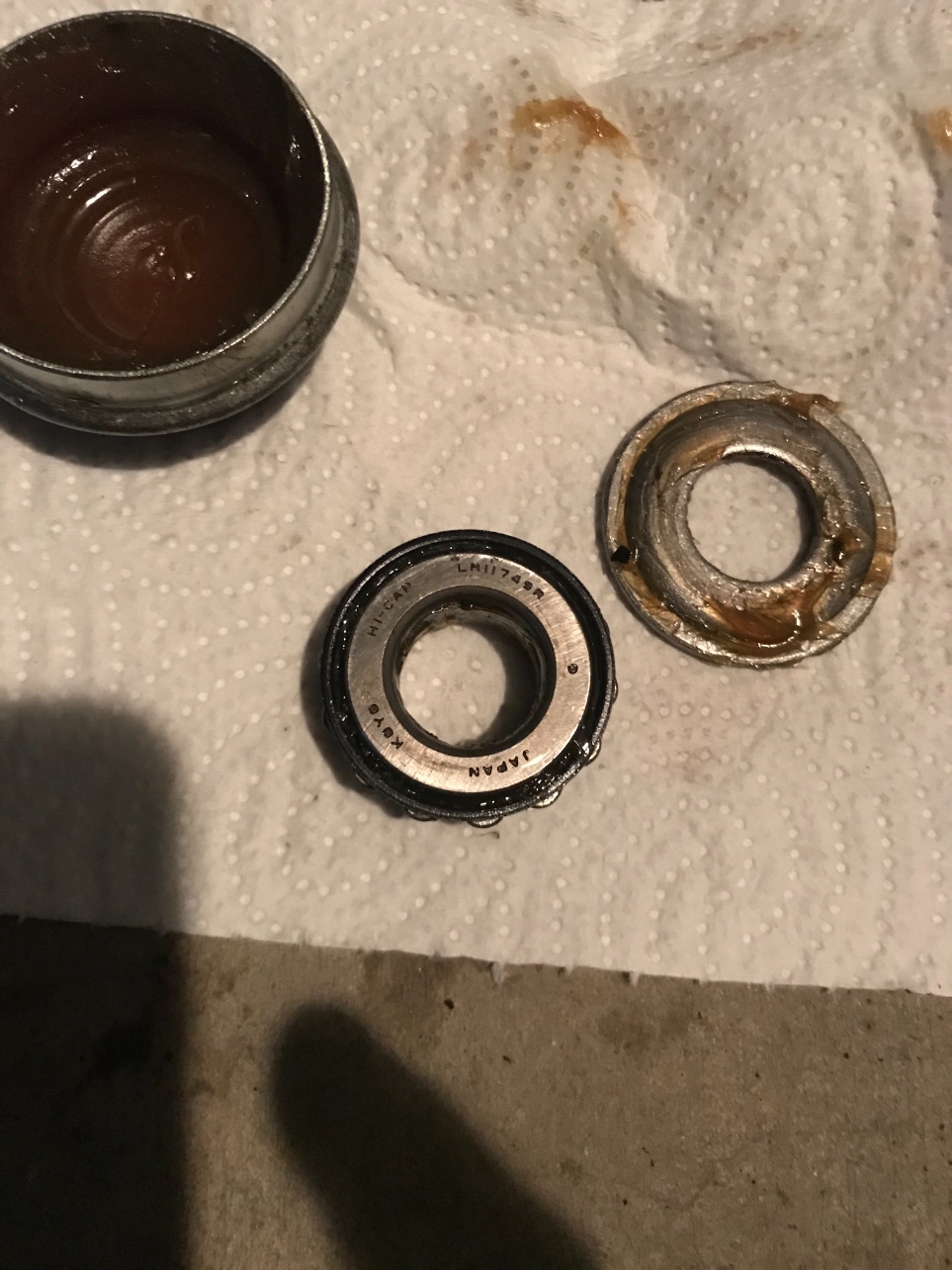

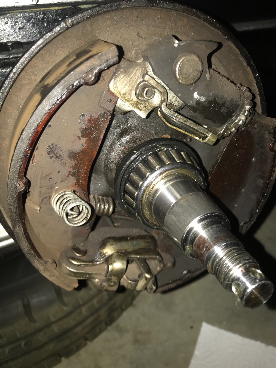

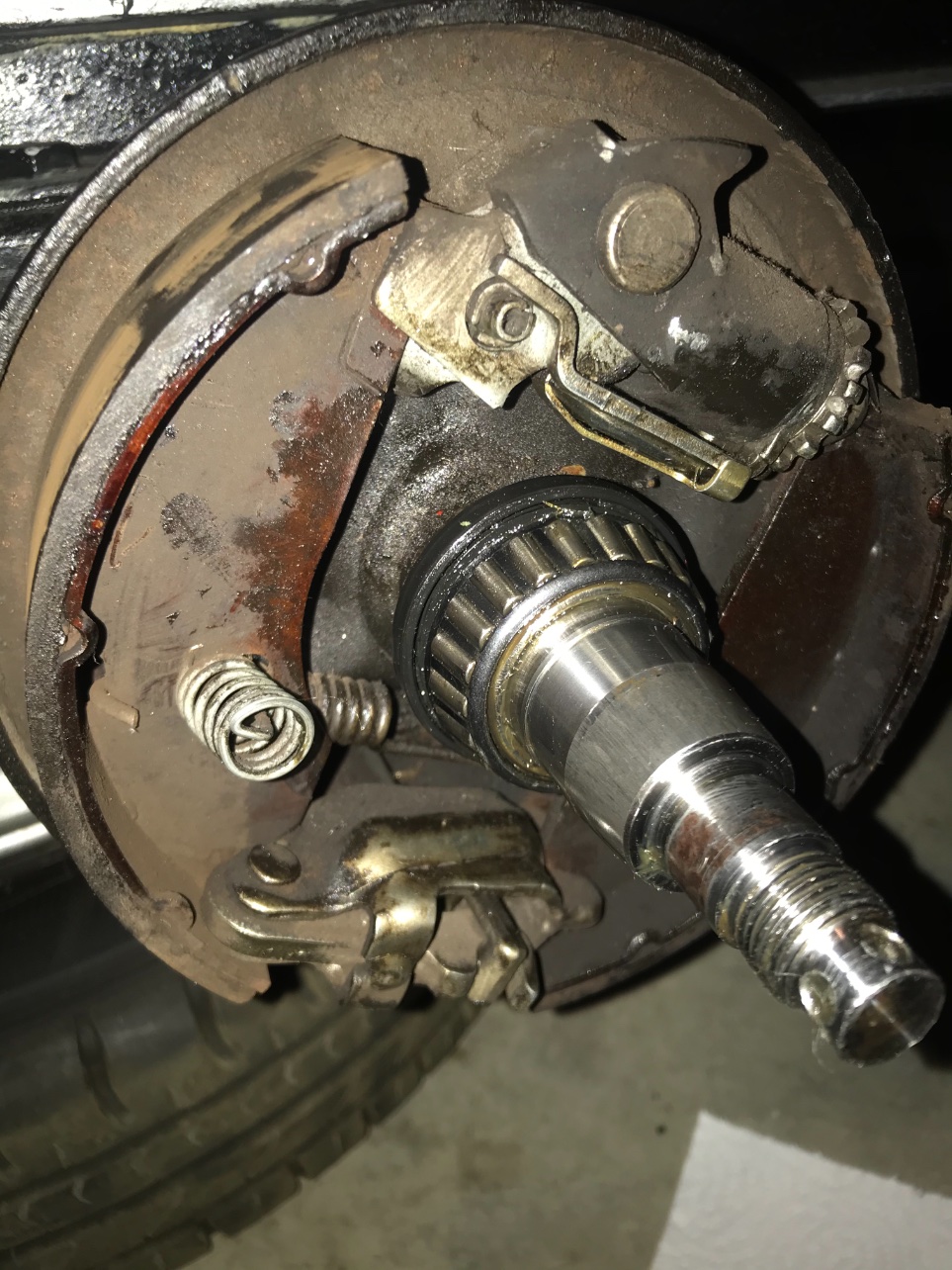

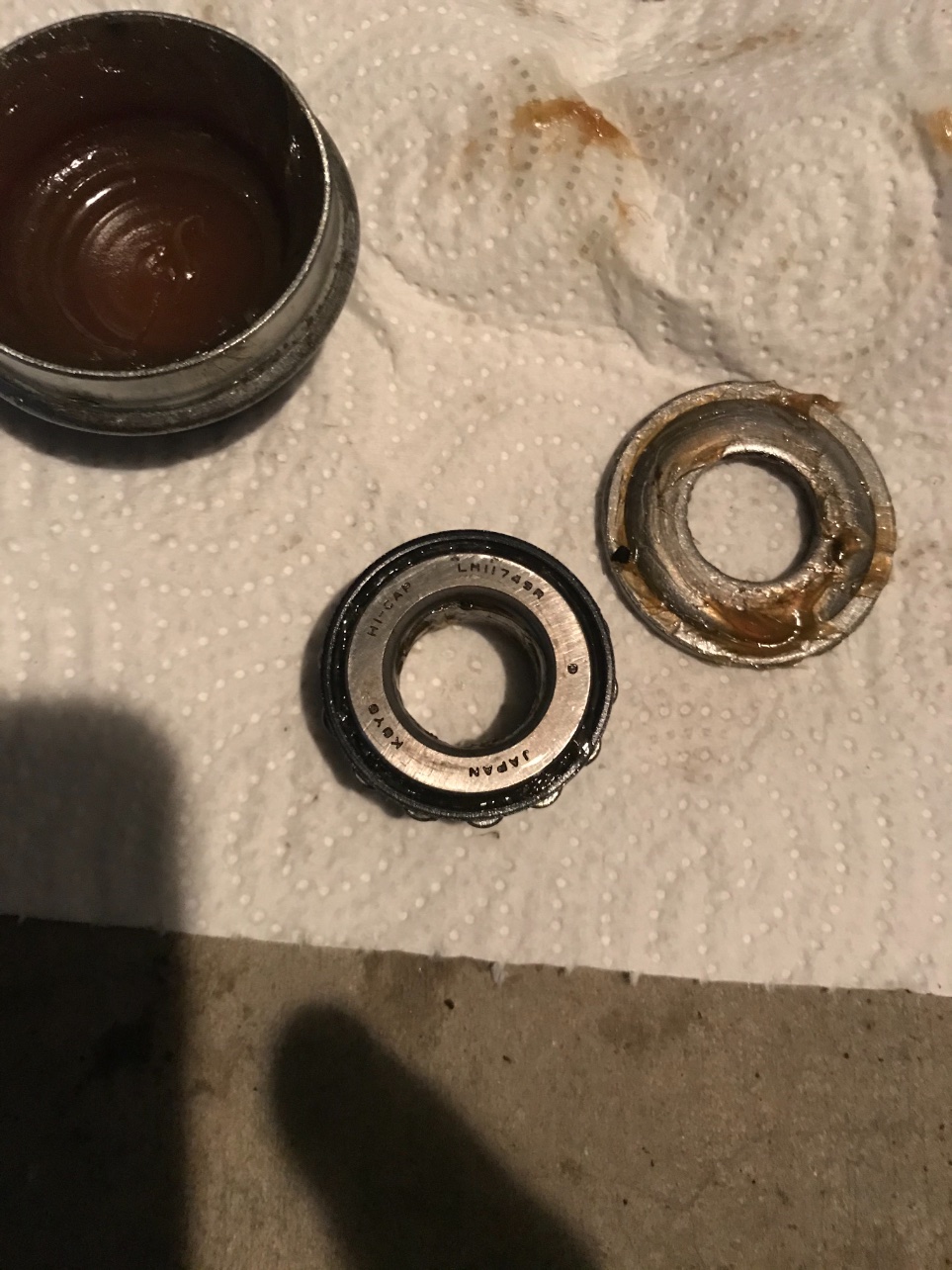

@Landeriba Help ! A droite tout s’est bien passé, démontage, dépoussiérage, graissage et remontage. Belle rotation de la roue !
Mais à gauche, catastrophe !
En retirant le tambour et le roulement extérieur, la cage de roulements intérieure est restée coincée à la base de la fusée ! Anneau ressort boudin (?) pincée ! Impossible à retirer ! Fusée pleine de graisse neuve de l'année dernière (très nettement plus qu'à droite). Évidemment le ressors boudin déjà bien en mauvais état, a cassé. Cage toujours impossible à retirer !
Ça sent la pièce détachée 😖.. . À condition de pouvoir retirer cette p... de cage à roulements 🤔.
C’est grave, docteur ?

Une : Photo : serait plus "parlante", mais si je comprends bien tu as un montage avec deux roulements "Timken" conique en opposition. Les cages sont montées serrées dans le tambour et les cages à rouleaux coniques sont "ajustées" légèrement dur sur la fusée.
Celui du fond est protégé par un joint spi, avec lèvre et ressort coté roulement, pour éviter à la graisse de s'échapper dans les mâchoires de frein.
Généralement sort sans trop de problème, puisque le joint est HS, si tu as un décapeur thermique c'est le moment de t'en servir et de chauffer la cage avec ses rouleaux, le joint ne va pas aimer, mais il est mort, un tournevis pour faire levier ou tout autre du genre pied de biche, arrache clous fera l'affaire.
Il te faudra extraire la cage du roulement du tambour il y a la place avec un chasse goupille ou un burin émoussé en frappant tout autour. Se servir de la cage ôtée pour remettre la nouvelle (dans le bon sens) une coupe à la tronçonneuse de la vieille cage fera qu'elle ne restera pas coincée dans l'alésage....... mettre la nouvelle cage à rouleaux et insérer le joint en tapotant tout autour jusqu'à l'affleurement, ne pas oublier de graisser tout ce petit monde y compris la lèvre du joint.

Waouh ! TOTALEMENT hors mes compétences, je crains 😖.
Je peux te faire quelques photos demain pour affiner (ça je sais faire).
Si j'arrive à sortir la cage, il me faudra trouver sa référence et tenter de la remplacer (en douceur).
Sinon, reste aussi la solution de gaver de graisse le tout avant remontage provisoire , pour l’acheminer vers le caravaniste le plus proche (20km) et sortir les € 😩
Merci pour ces premiers diagnostique et prescription 😢

Hello Landeriba
J’ai fini le dépoussiérage du tambour et plaquettes. Regraissé le roulement inextractable. En attente graisse dans les 2 logements des roulements sur le tambour. Penses tu qu’une fois remonté, à part que la graisse va un peu sortir vu que le roulement interne et sa coupelle ne sont plus étanches, c’est ok pour un trajet de 20km ?
C’est un peu l’heure du choix : soit persister à extraire le roulement coincé sans outil adapté et commander roulement (cf photo), soit confier tout ça à l’atelier caravaniste... voici les photos.
Merci.

Ne mets pas trop de graisse pour éviter qu'elle pollue les garnitures (c'est déjà fait !!!) et roule 20 Km.
Pour le remontage bien mettre la rondelle coté bombé vers le roulement donc le creux coté écrou, serrer copieusement et faire tourner le tambour de plusieurs tours, desserrer l'écrou et le resserrer à LA MAIN, goupiller, au besoin resserrer un poil pour trouver le 1er trou sur la fusée qui a deux trous à 90°.

Nettoyant frein en bombe impératif pour ôter cette pollution des garnitures, et un coup aussi sur la piste du tambour

Re: Révision des freins de ma puck (1989)
La photo a été prise avant nettoyage (toile émeri et alcool ménager). Donc à priori état plaquette et tambour correct / graisse. De toute façon avec l’absence d’étanchéité du roulement intérieur, c’est vraiment du provisoire.
Une petite difficulté rencontrée au remontage avec le roulement extérieur qui ne voulait pas rentrer à fond. Pour une raison inconnue, après plusieurs tentatives, il est rentré.
Toujours le même bruit de frottement à la rotation. Je sais donc maintenant que cela ne vient pas des garnitures 😇.
Pour ce qui est de rouler à 20 km, c’est chaud car 80% autoroute pour aller à Dauphiné Caravane (38). Mais j’ai confiance car c’est pas pire qu’avant (la détérioration était antérieure à notre achat de mai 2020 et on a pas mal roulé dont un Grenoble - Vannes l’été).
Et comme m’a dit le chef d’atelier, le roulement intérieur s’il n’est pas trop endommagé, n’entraîne pas le même désastre que la rupture du roulement extérieur !).
Je vais rouler cool entre 60 et 80 km/h sur l’autoroute.
Le passage en atelier va également me permettre d’avoir un diagnostique sur le point de faiblesse du longeron devant passage de roue dont le blacksonnage cache la misère (découvert lors de ma réfection du châssis - antirouille, peinture sur structure métallique et sous plancher). La porte du placard racle de ce fait quand la caravane est sur les roues et est ok sur béquilles. Heureusement qu’une Puck, c’est léger !).
Merci encore pour tous vos conseils.

Pour la réparation, la caravane est dans de bonnes mains (ils ont en un clin d'oeil aperçu des petites cachoteries de l'ancien proprio : cache-misères intérieures et extérieures sans gravité, suppression du chauffage gaz ventouse, peinture de la carrosserie, soudure interdite sur le timon...).
Il s'occupent du roulement gauche, vérifie le câblage du frein et point (s) problématique(s) sur longerons.
Etanchéité de la baie fixe à prévoir (pas de fuite pour l'instant).
