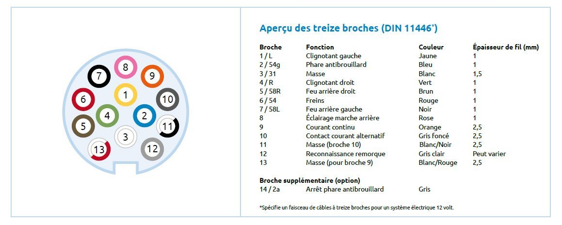

Voilà la prise 13 broches
Re: Lampe extérieure qui ne fonctionne pas sur le 12 volts
Sur une 13 broches tu as deux + et deux masses pour faire fonctionner les appareils de la caravane.
Les broches 9 & 13 pour le + et le - permanent (bleu/marron et blanc/vert normalement !!)
Les broches 10 & 11 pour le + et le - après contact (marron/rouge et blanc/bleu normalement !!)
Tu retrouveras dans la boite de dérivation sous la caravane l'arrivée de ces fils. Il faut que l'alimentation frigo, (voir à l'arrivée du frigo par les grilles de quelles couleurs sont les fils d'alimentation) corresponde au broches 10 & 11 soit marron/rouge et blanc/bleu.
Voir Landeriba dans ses œuvres il y a un post qui pourra t'aider....
viewtopic.php?p=116627#p116627
