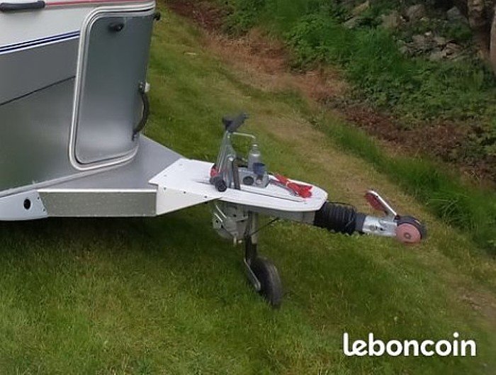

Virer cette daube et faire une pièce en alu un peu comme la : Photo : de l'annonce Coincoin :
viewtopic.php?p=185565#p185565

J'ai eu le même problème sur ma 310 de 2015. C'est vraiment trop fragile cette partie en plastique. Alors j'ai recouvert le plastique en m'en servant comme d'un patron d'une tôle identique à la première partie, achetée à Casto 48 euros . Ce n'est pas donné, pas facile à plier en 4mm. Il vaut mieux trouver du 2mm Comme il y a celle en plastique dessous. Ça va en rigidité. Je l'ai fixé avec des rivets Pop.
