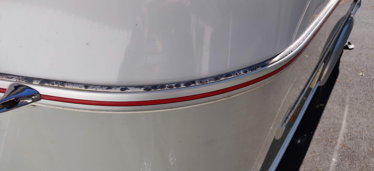

Le joint autour de notre 418 a noirci et je cherche une solution :idea:
- Un produit pour le nettoyer ?
- Le changer ?
- Le peindre ?
- Laisser comme çà ?
Est ce que je peux avoir vos avis ?
Merci.

Tu as essayé avec un shampoing déperlant ? Je lave ma Désirée avec ce produit et elle est "présentable" ;-)

Moi je nettoie le joint blanc avec du white spirite ou de l'essence F et cela part bien en frottant fort .

Pour le changer, il faut ôter le profilé alu sur tout le tour de la : eriba : et pour ôter les vis il faut ôter le galon rouge cache vis avant de s'attaquer aux vis souvent oxydées, un gros boulot......... mais si tu n'as pas deux mains gauches, c'est possible !!

La pierre d'argent et une brosse à dents. Ce qui est étonnant c'est que la moisissure se forme à cause de l'eau stagnante, de plus c'est une caravane récente.
