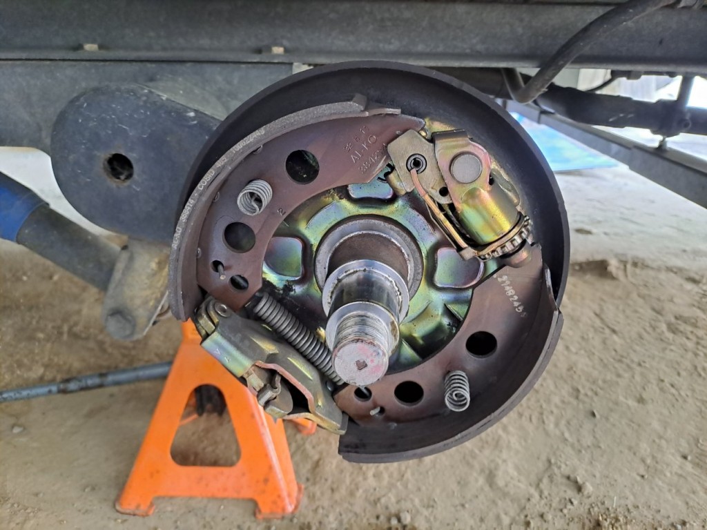

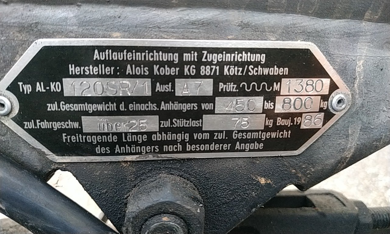

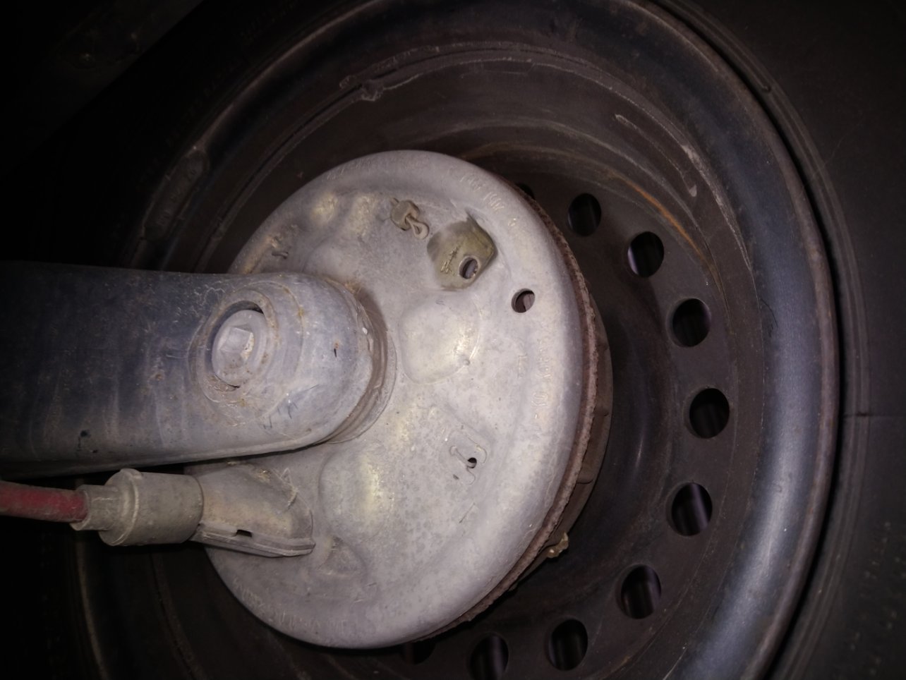

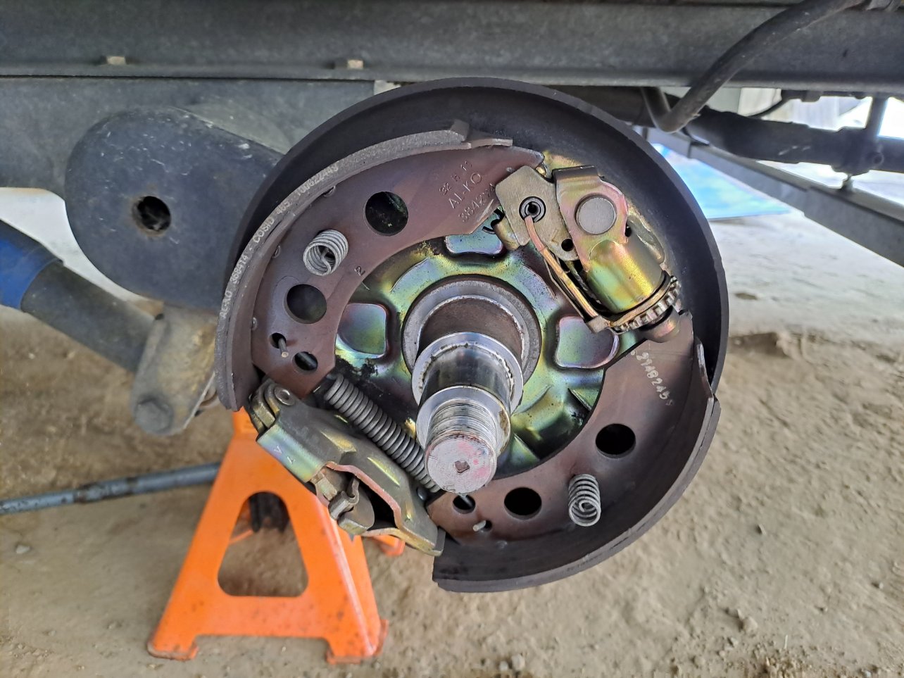

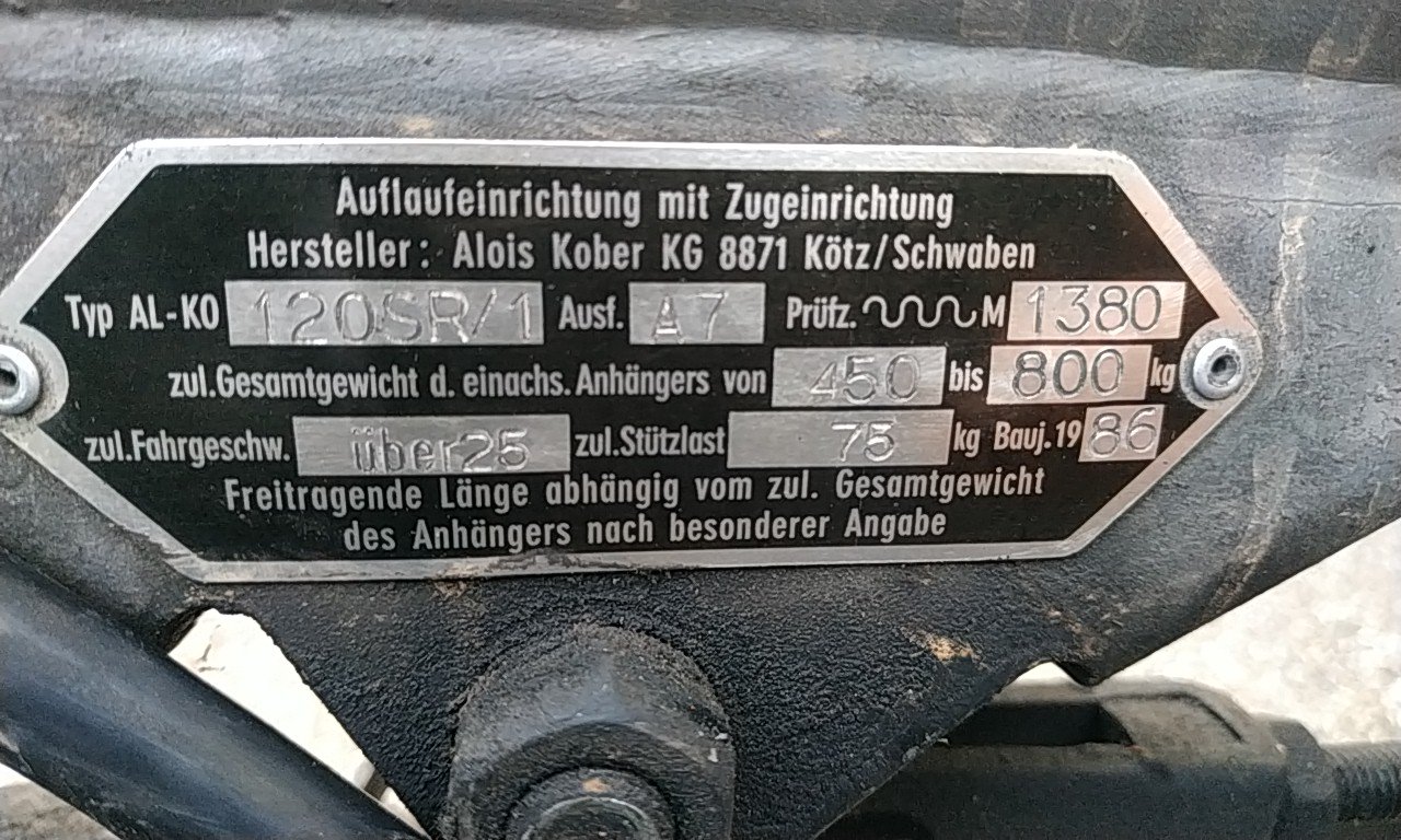

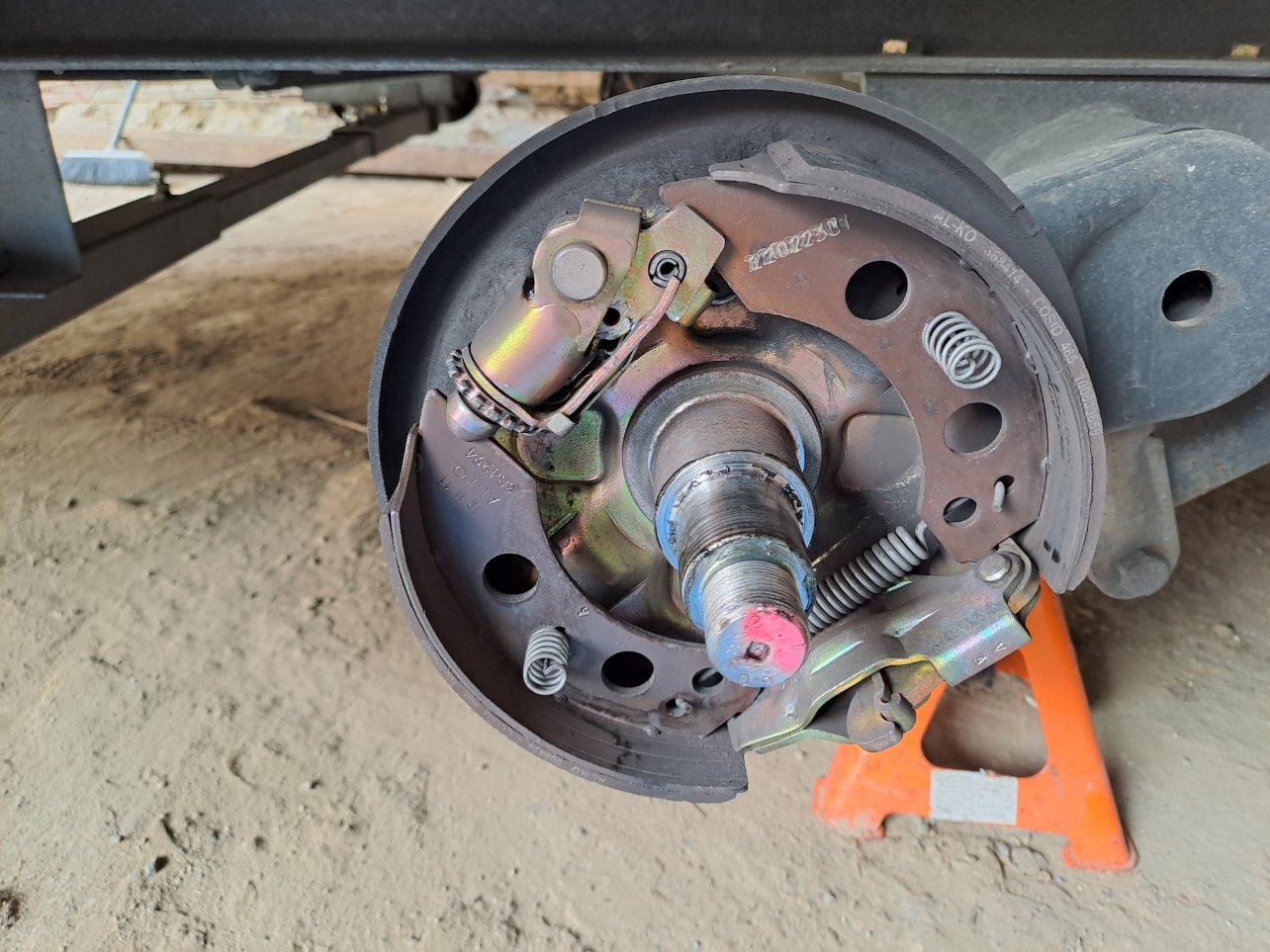

Bonjour, J'aimerai revenir sur ce post... Notre Eriba Puck 1986 freine plutôt à satisfaction ce me semble!
Bien qu'un système de blocage manuel (pour annuler le freinage à l'arrière) est disponible sur la tête de timon, elle dispose du dispositif de recul automatique...
Depuis cette fin d'hiver, j'ai un souci lorsque je recule je sens un blocage par la caravane, qui cède après lourde insistance de l'embrayage du véhicule tracteur... C'est confirmé par le coup de patin de labourage du gazon des terrains de camping que je laisse avec la roue gauche (roue droite tout OK). Je pense que le système de libération de recul automatique gauche doit être peut être grippé...

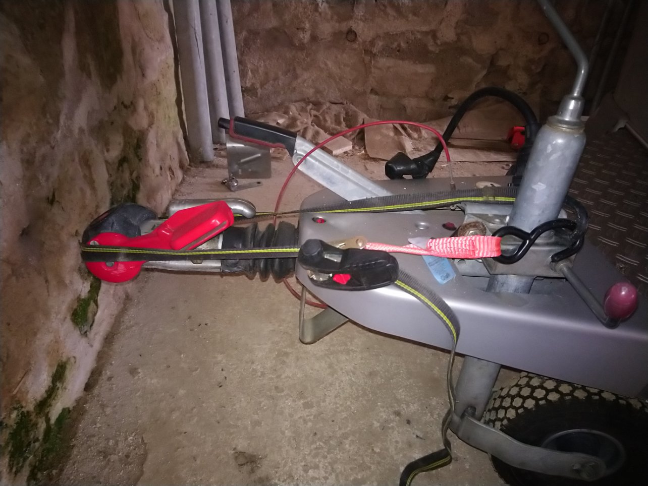

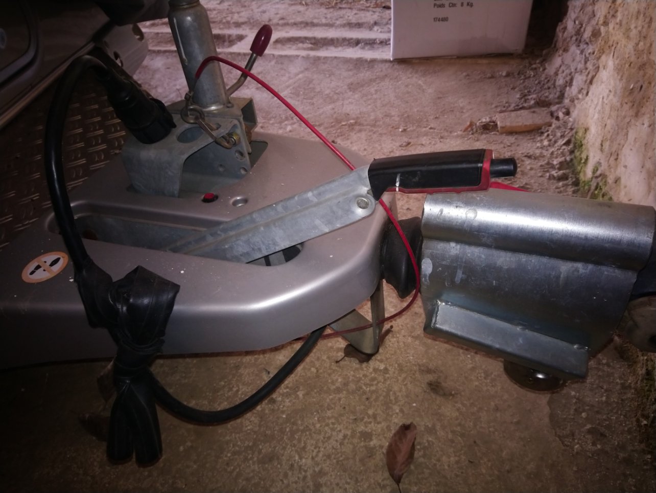

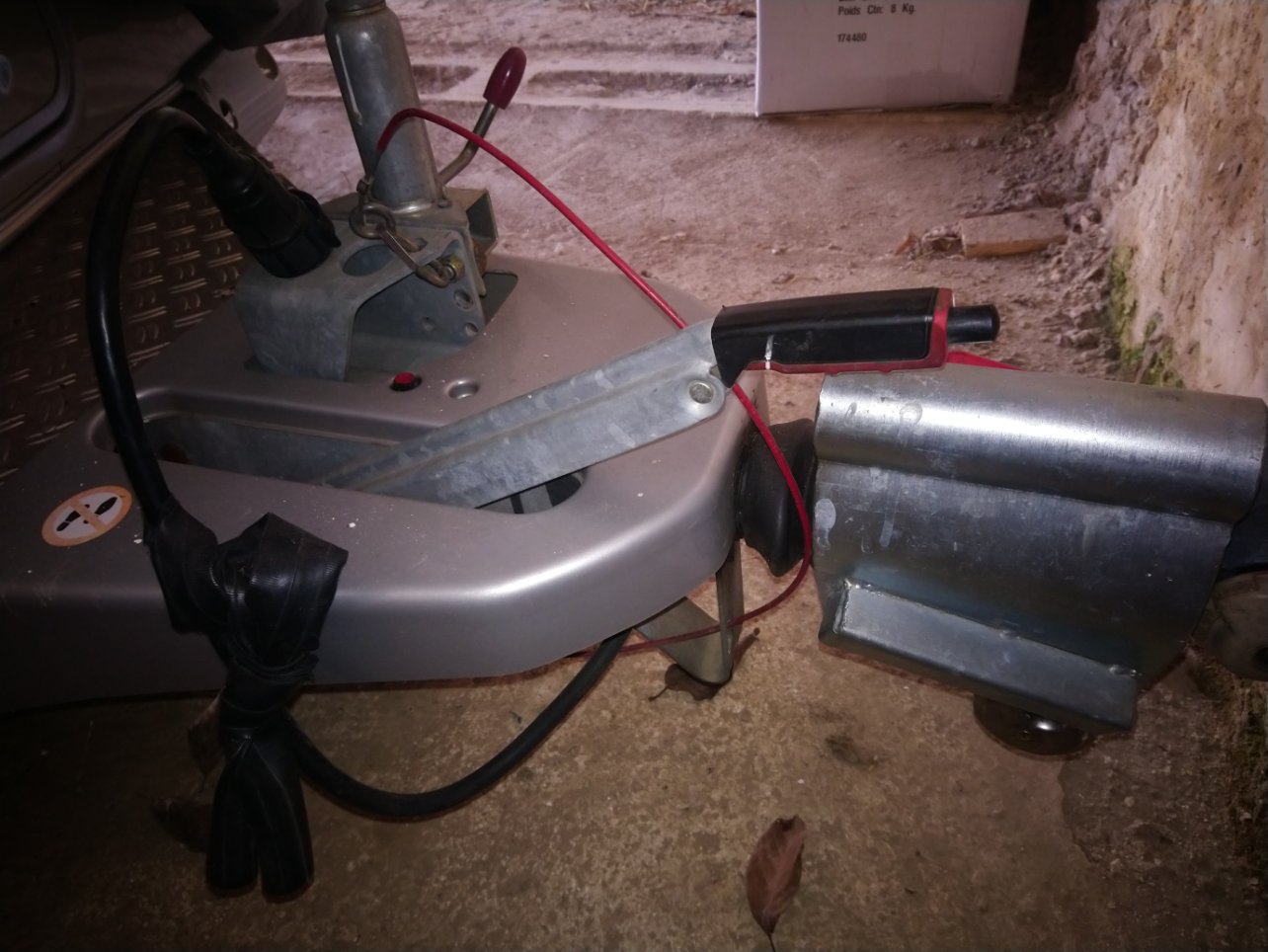

L'attelage-remorque de cette Puck est en photo... pour les références.
1) Y a-t-il des posts sur le forum sur le démontage/réglage/changement et remontage de ce type de freins? (je n'ai pas trouvé qqchose qui me ferait oser me lancer...)
2) Y a t-il qqpart des tutos ou vidéos ailleurs sur démontage/réglage/changement et remontage?
C'est un problème qui me semble assez standard... et compte tenu des bricoleurs du Forum... cela doit avoir déjà été résolu.
Par avance Merci.
Salutations de la Yaut...

Re: ENTRETIEN ET FONCTIONNEMENT DES FREINS ALKO
Bizarre que tu aies les deux systèmes !!!!
Le réglage du frein qui ne bloque pas en marche arrière est plus lâche que celui qui bloque, voir à le régler au "léchage" du tambour, une dépose de celui ci peut aussi révéler un soucis dans le système. ( : Photo : )
Un mauvais réglage de la longueur d'un câble de frein peut aussi faire cet effet.
Voir le post de "Landeriba dans ses œuvres", j'ai fait plusieurs tutos sur les freins.

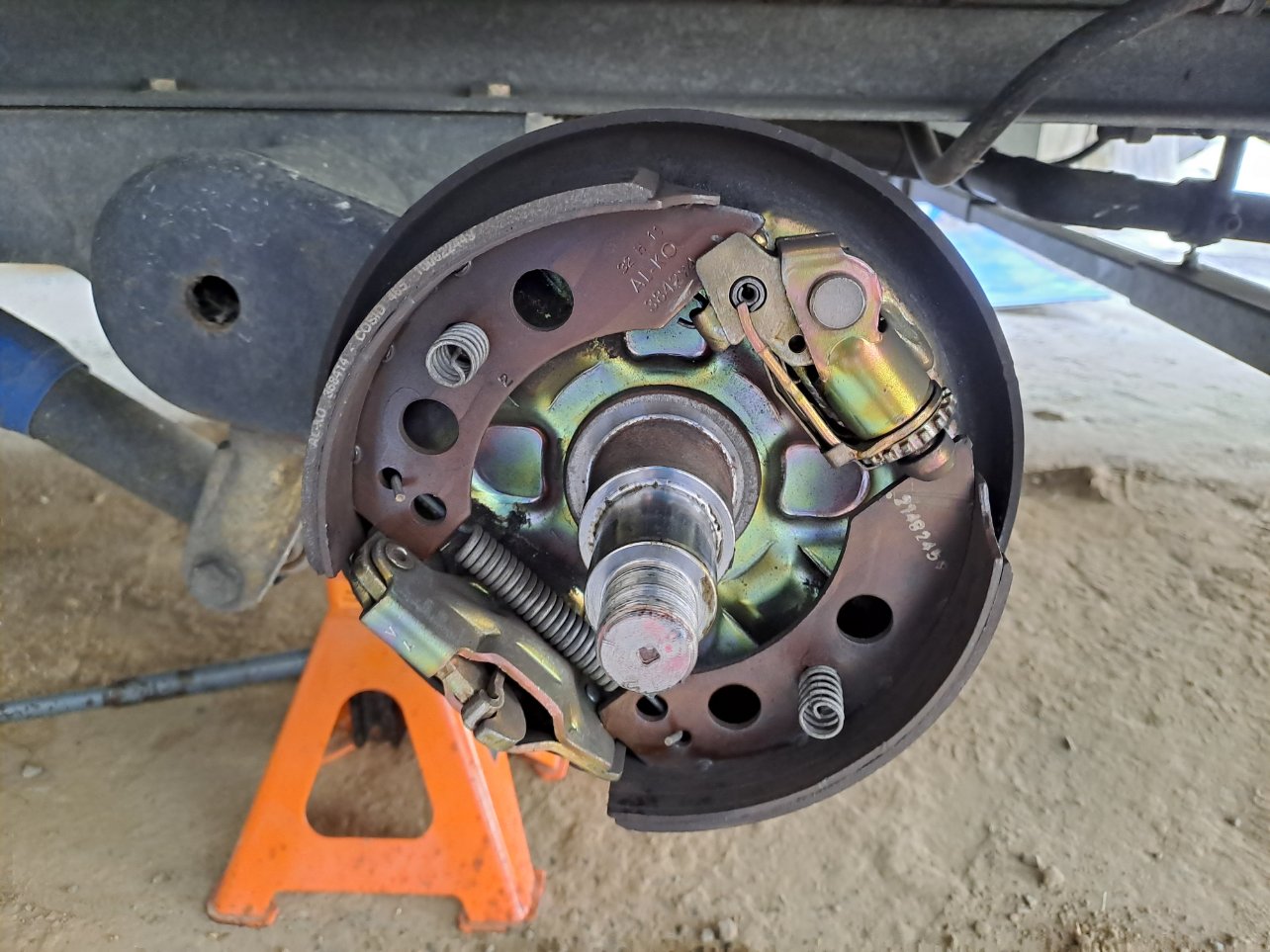

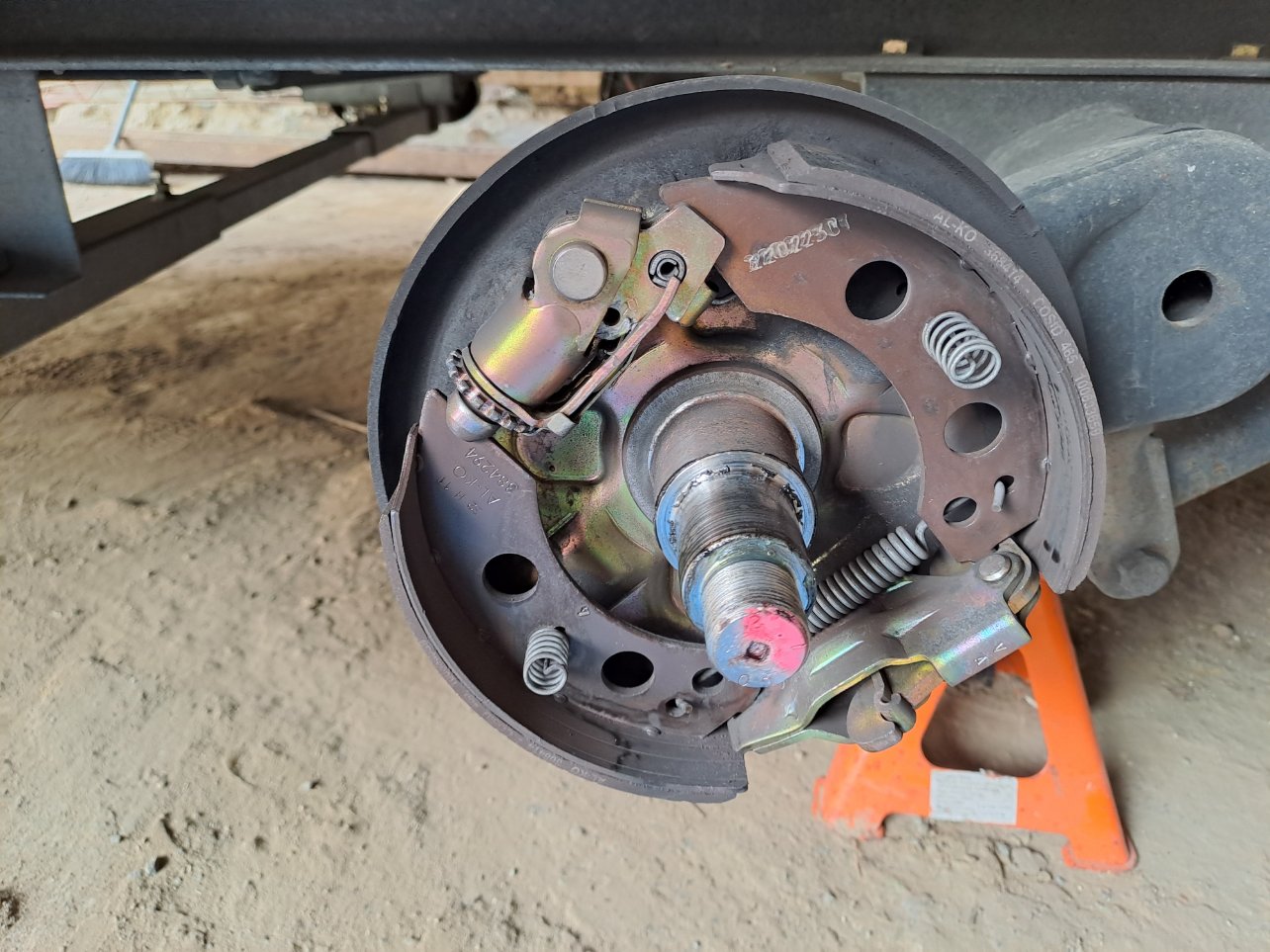

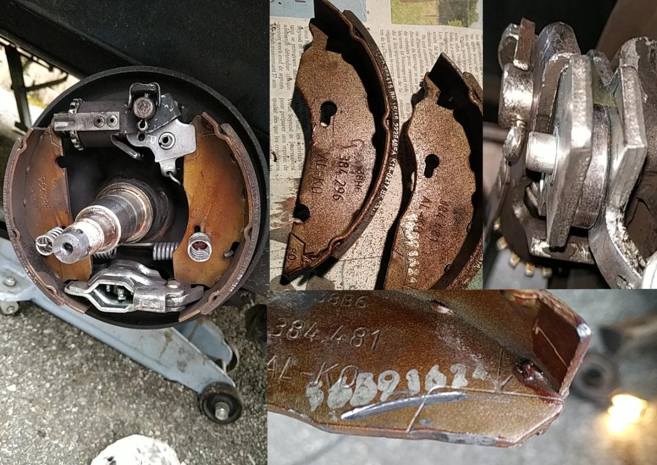

Hello Jean-Pierre, Merci pour le reply.
Sorry d'avoir raté "Landeriba dans ses œuvres" page 9... C'est clair! Du coup je vais démonter ouvrir... Mais de ta(tes) photos je n'ai pas encore vu le mécanisme de recul automatique...
Une fois déposé ouvert... et frein à main serré j'essaierai de comprendre comment le mécanisme libère 1 ou les mâchoires lors de rotation arrière...
Je ferai aussi photos pour rendre compte!
Reprenant tes mots:
==> tu présumerais que le coté qui bloque au recul, est un peu trop tendu pour que le mécanisme de recul automatique puisse faire son job?
y a-t-il lieu de laisser un mou, une garde significative au repos pour que le mécanisme de de recul automatique puisse fonctionner malgré que les freins soient serré par le frein de parking ou la poussée du timon en arrière...?
==> Là ce serait une différence d'équilibre des câbles D et G du frein de parking? Mais sur ma Puck, frein de parking et frein de timon finisse par tirer une même tige qui tire 2 câbles jumelés pour une action frein G et D. Le freinage de timon ne semble pas du tout déséquilibré, alors pourquoi y aurait-il déséquilibre sur les 2 mécanismes de recul automatique?
Voit-on sur ta photo le mécanisme de recul automatique...?
Y a-t-il qqpart des éclatés de ces freins AL-KO? A part ce que tu as bien voulu nous fournir, n'y a-t-il pas de service manual disponible qqpart?
En tout merci d'avoir répondu.
Bien à Toi et au Forum.
Marc

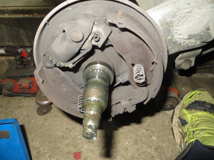

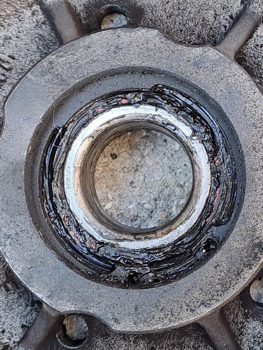

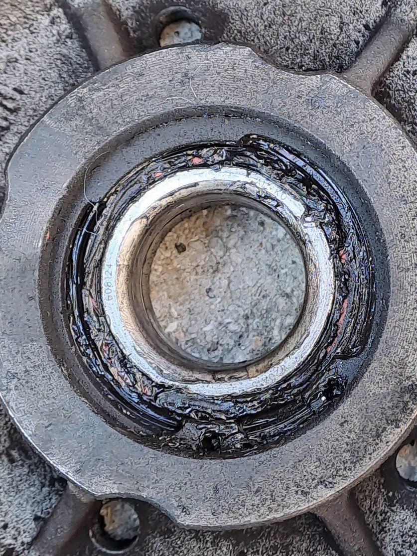

Photo de LANDERIBA (Dans ses oeuvres)
Frein graisse roulements roues10.JPG (90.5 Kio) Vu 871025 fois
Eriba Puck 1986 - Duster 2020 dci
Messages : 21485
Sur cette photo le système d'écartement est en bas, où arrive le câble, et en haut, coté droit, la mâchoire est reliée à un système de biellette qui "efface" la mâchoire au recul. Coté gauche en haut la mâchoire appuie sur "l'étoile" de réglage des garnitures. Il est à noter que si tu recules sur un revêtement adhérent tu ne te rends compte de rien, mais tu recules sur de l'herbe il y a de fortes chances pour que l'adhérence du pneu soit inférieure au besoin d’effacement de la mâchoire !!! Donc recul roue bloquée...
Message non lu par Goblune »
LANDERIBA a écrit : sam. 22 mai 2021 14:11 :hello:

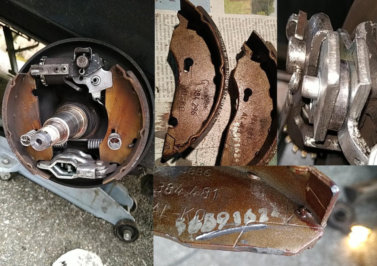

Hello et merci du message, qui me confirme ce que j'ai compris en ouvrant...
A l'achat on m'avait dit les freins avaient été refaits... il me semble que cela a bien été le cas (voir photo).
J'ai trouvé le mécanisme d'effacement de recul automatique en bon état et non grippé.
Sur photo, j'ai tout de même pu observer une trace de frottement sur la mâchoire due à la fourchette du mécanisme d'effacement... (photo) j'ai un rectifier la mâchoire et le mécanisme pour facilité sa mobilité dans l'effacement.
le remontage fait l'effacement de cette roue refonctionnait sur un recul sur de l'herbe. Mais sur ce test c'est la roue G qui a posé problème...
La résolution a été simplement de donner au peu plus de mou/garde libre au câble actionneur, par la manipulation de la roue denté (étoile) sur l'arrière de la flasque. j'avais observé que très peu de jeu libre en tirant sur la gaine de câble frein ouvert! Cette correction afin de permettre une rotation parfaitement libre de la roue, a résolu de souci. Un test sur un recul sur herbe a été concluant sur les deux!
Encore MERCI à Landeriba pour son Tuto!
Note aux newbies de mon espèce: Mon observation sur le mécanisme de recul automatique. Lorsque l'on recul en descente ou contre un trottoir, on entend un cognement sourd sur l'attelage. Pour moi cela est dû au fait que le piston de frein sur le timon va buter en fond de course... car le mécanisme d'effacement des mâchoires (recul automatique) supprime la résistance des mâchoires. Le piston du timon est complètement enfoncé pendant le recul.
Par contre lors du fonctionnement normal, en freinage d'assistance en déplacement avant, le piston ne se comprime jamais à fond, mais seulement partiellement et heureusement (sauf erreur).
Voilà pour mon problème de roue bloqué en recul automatique.
J'ai bien appris, Merci!
Bien à tous.
Marc.

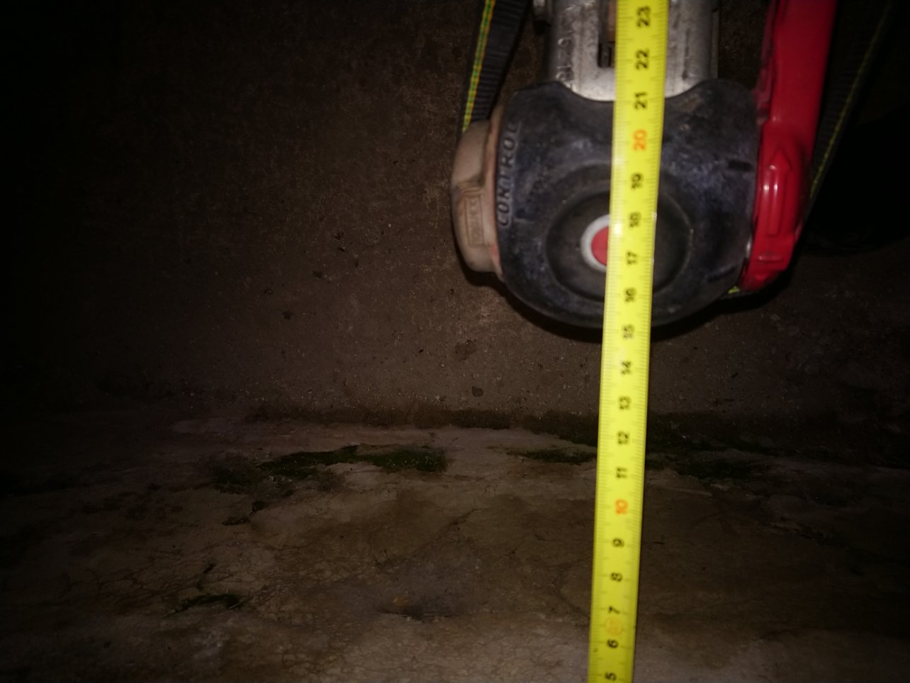

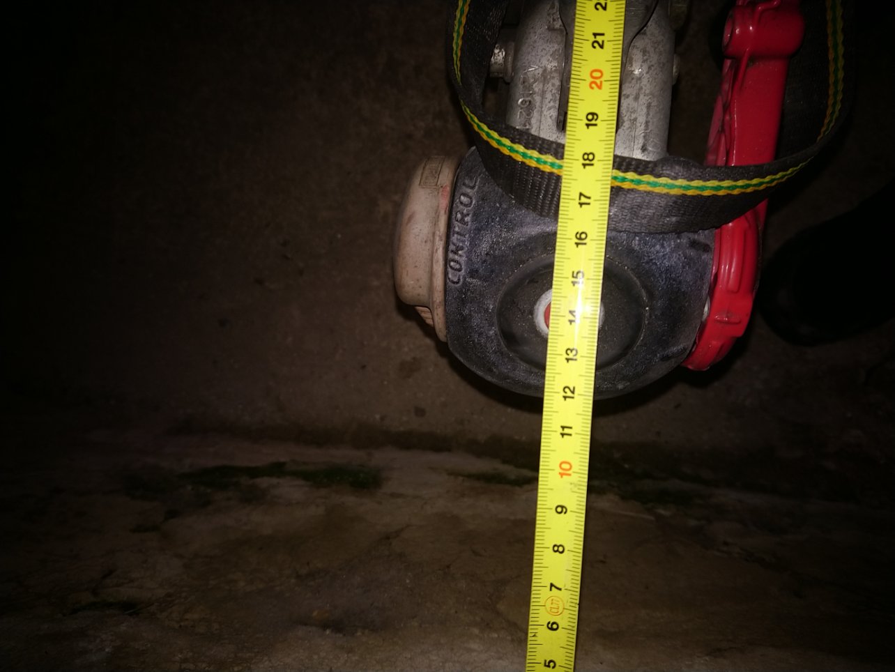

J'ai un petit réglage à faire sur la Troll.
Quand j'ai roulé avec, la dernière fois, en freinant normalement tout se passe bien. Par contre je me suis fais surprendre deux ou trois fois et j'ai du freiner plus fort et plus brusquement et là, j'ai la carabane qui m'est rentrée dedans. Elle est venue taper en bout de vérin de flèche.
Je pense devoir régler les freins mais faut-il changer l'amortisseur de flèche ?
Merci de la réponse.
Messages : 21485
Commence par un réglage des freins, avec la molette derrière les flasques. Roue levée jusqu'au léchage des tambours; attention il faut tourner la molette en sens contraire selon le coté, instructions gravées dans le métal de la flasque.
Après, en fonction de la course du levier de frein à main, tu pourras raccourcir légèrement au niveau de la tringle de commande au niveau du palonnier pour avoir 3 crans au levier.
Et en dernier lieu, si pas d'amélioration, le vérin de timon.
Voir dans "LANDERIBA dans ses œuvres" il y a des tutos pour tout cela.

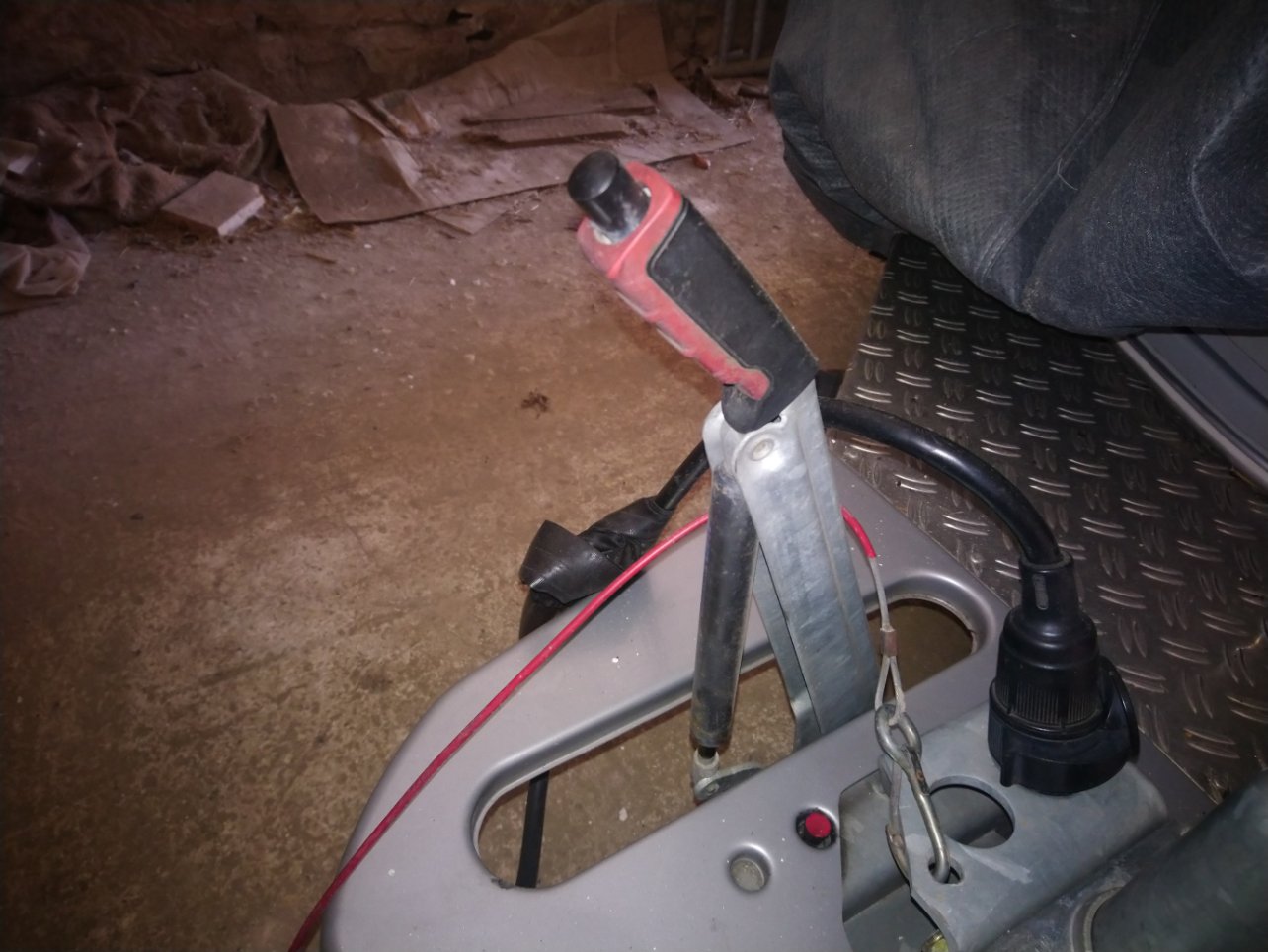

Tu n'as plus de bouton à enfoncer au bout du levier pour déverrouiller ???
Ça sent la tringle grippée dans le levier et seul le vérin à gaz tient les positions .... n'est-il pas ????
Non ce n'est pas grippé, c'est comme ça d'origine, c'est le vérin qui fait tout. Je pense que c'est aussi comme ça sur les modèles d'après aussi.
Un Eribiste peut confirmer ?
J'irais faire des photos du frein à main quand j'irais au hangar.

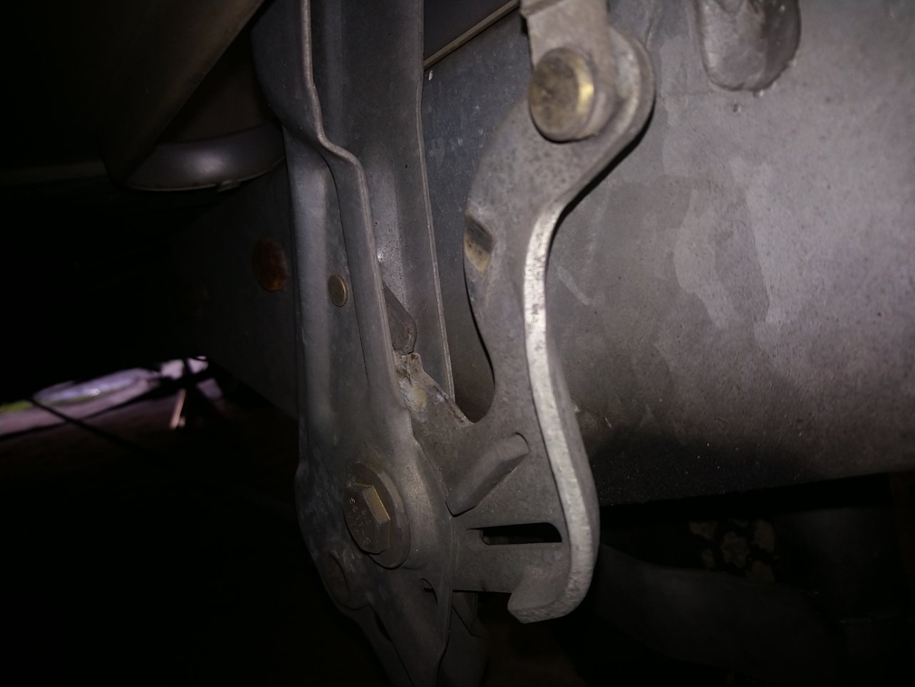

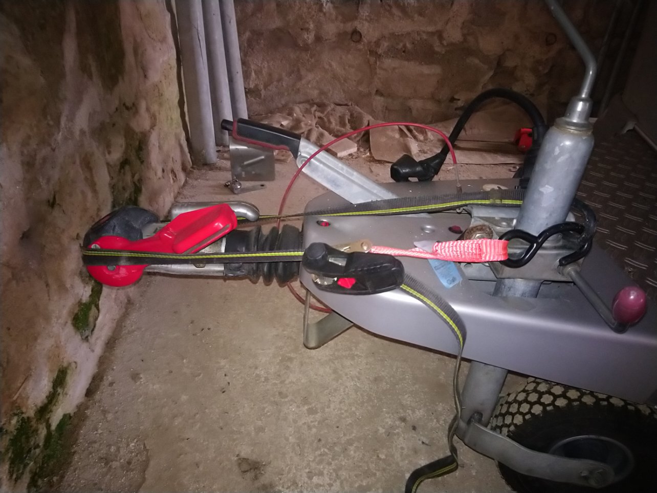

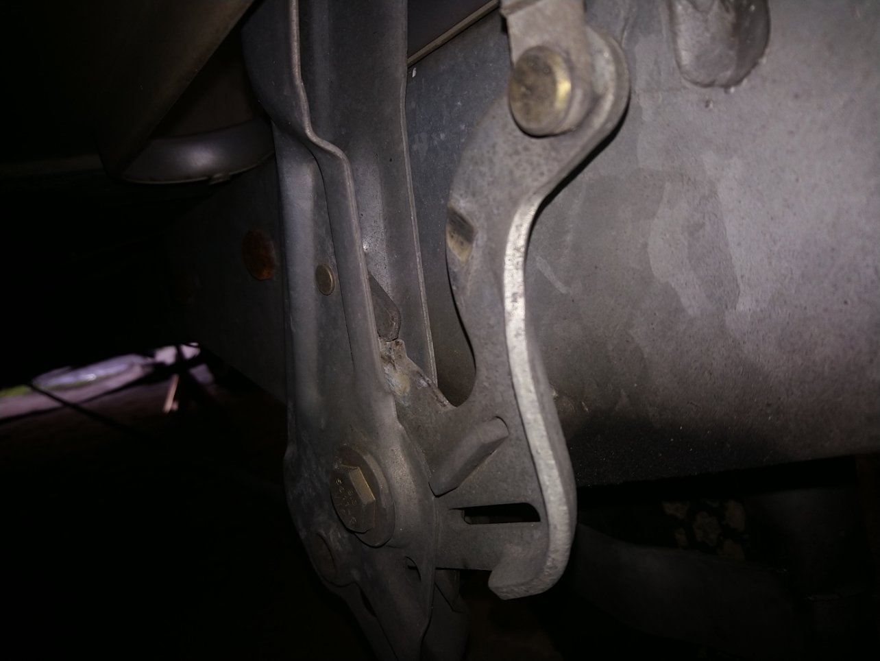

Voilà pour les photos !
Le frein à main a bien deux encoches mais que deux. le bouton devant la poignée sert à effacer l'encoche.

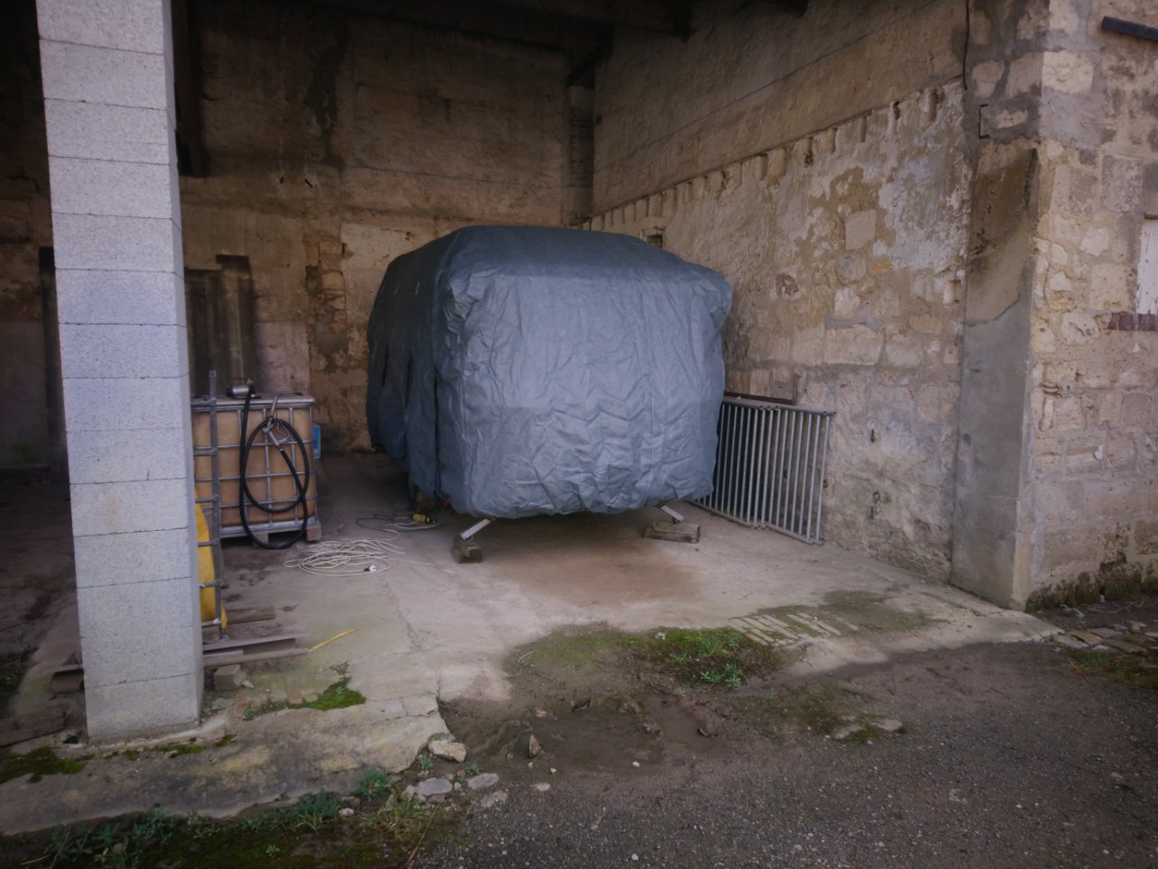

A l'abri sous le hangar
frein en position bas
frein en position haut, on voit bien le vérin !
détail du cliquet
détail du cliquet
Messages : 12261
Bonsoir Alain;
Sur ma remorque AL-KO 1300kg ( châssis identique Eriba) c'est comme tu décris, j'ai deux encoches mais ça va systématiquement au max freiné.
Messages : 6861
:hello: Alain, ton levier de frein à main ne ressemble à aucun des 4 Eribas que nous avons possédé ou possédons. Est-il d'origine ???? :/
Messages : 12261
Les Comtois a écrit : sam. 19 févr. 2022 19:45 :hello: Alain, ton levier de frein à main ne ressemble à aucun des 4 Eribas que nous avons possédé ou possédons. Est-il d'origine ???? :/
A priori le même que sur ma remorque ;-)

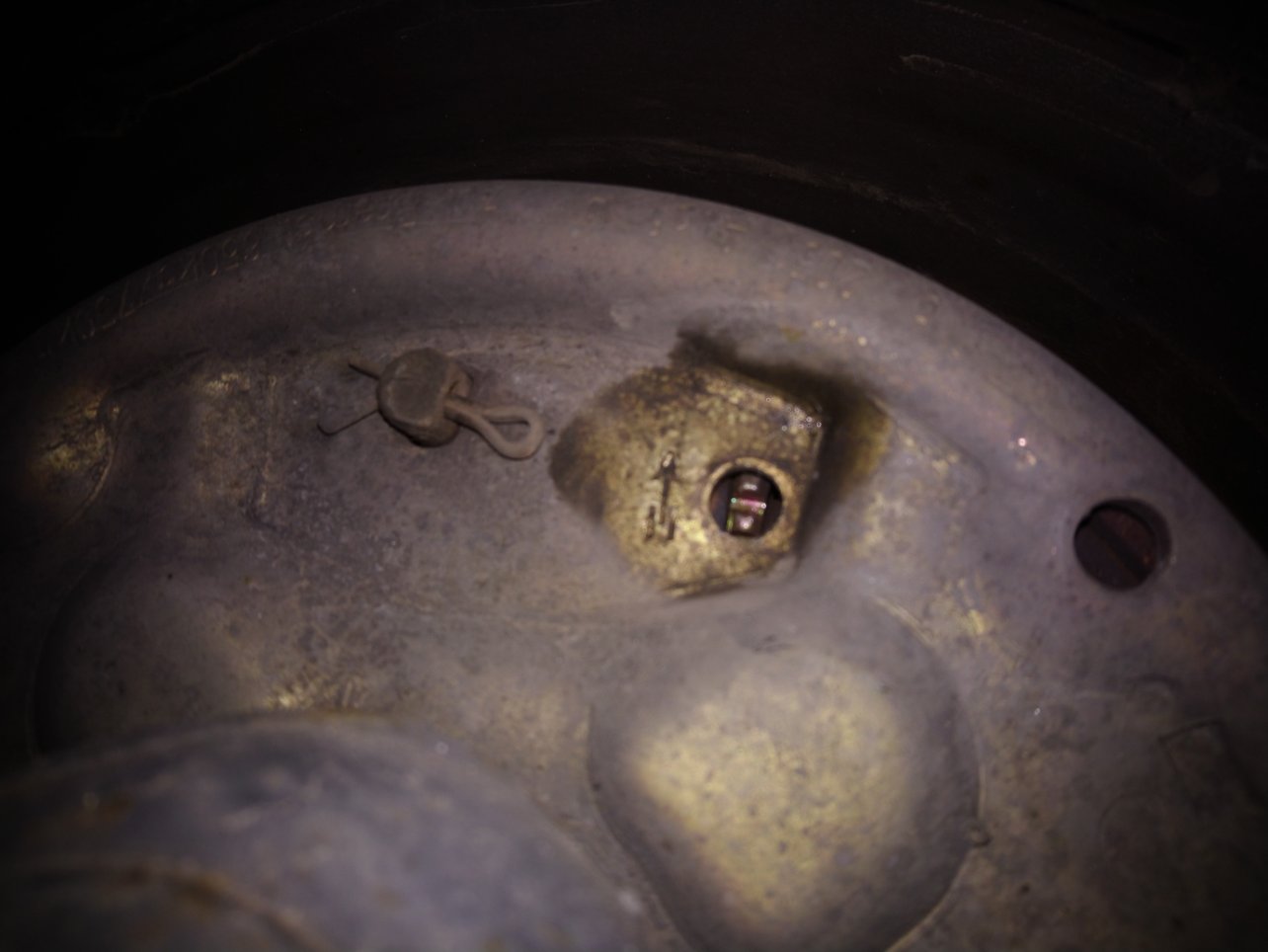

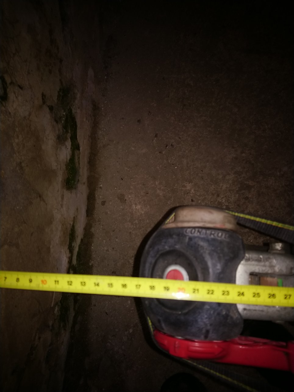

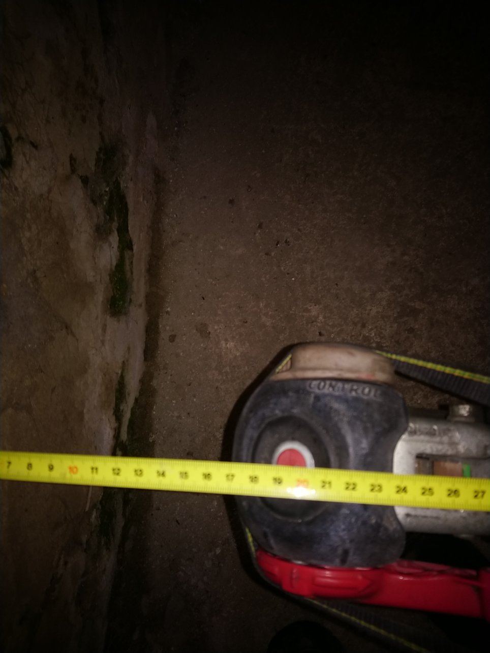

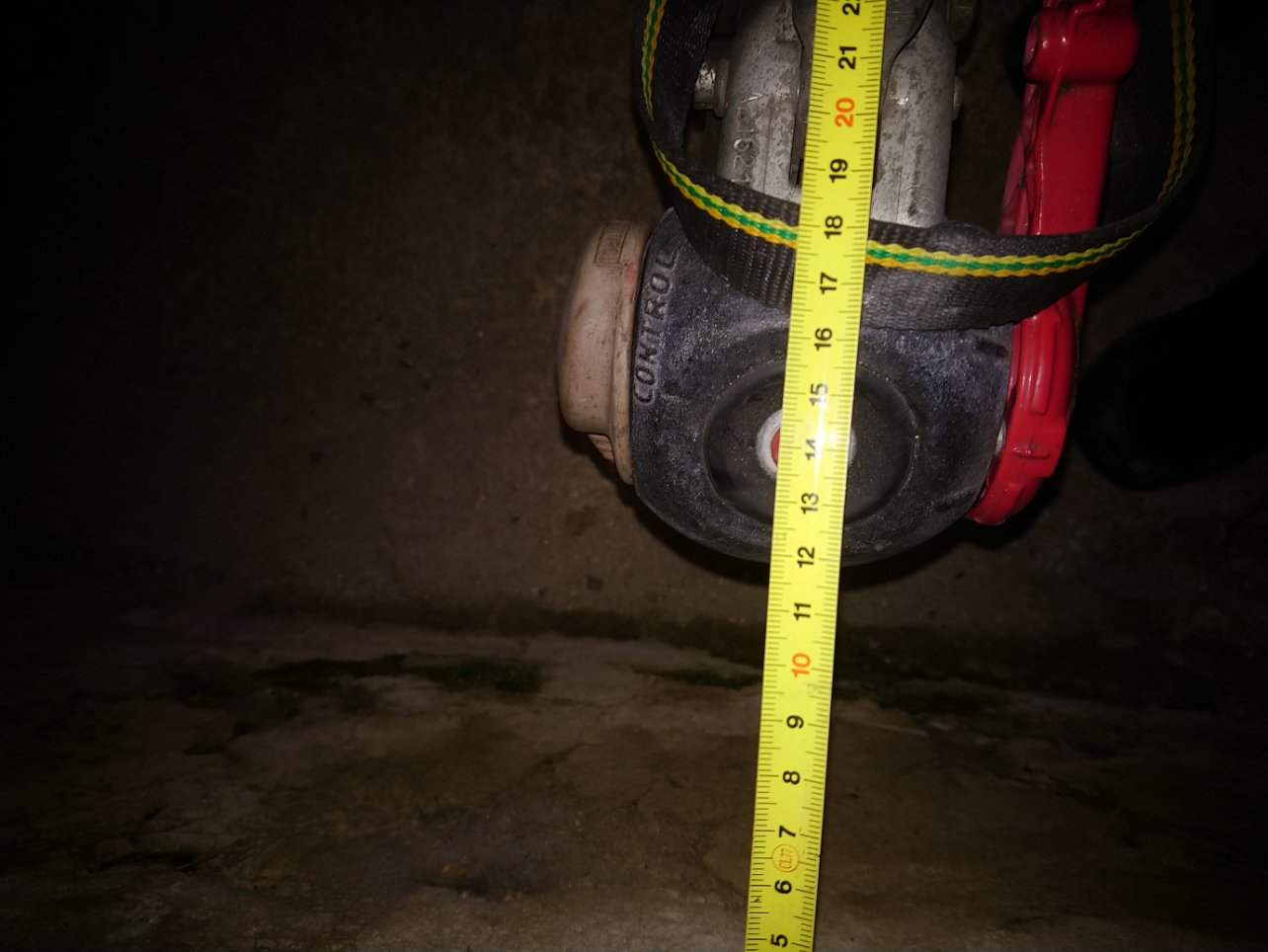

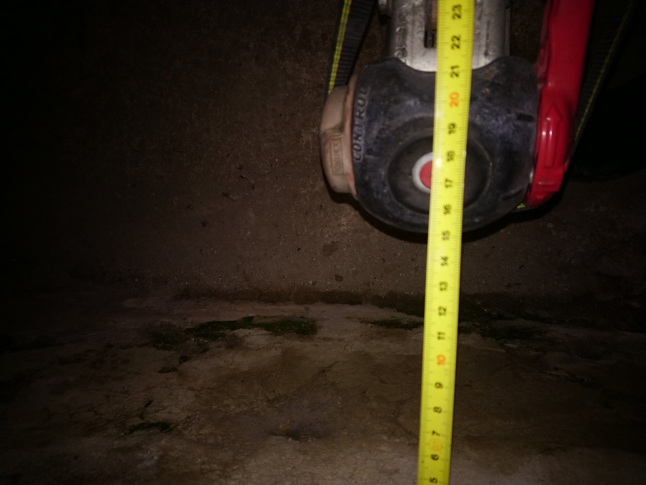

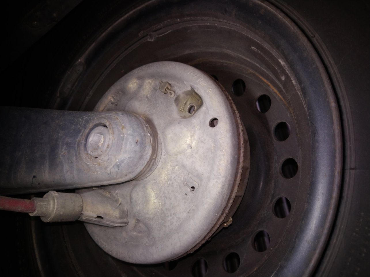

Suivant les conseils de spécialistes, j'ai, sans démontage des moyeux, tenté de dépoussiérer le tambour en envoyant de l'air comprimé par les trous derrière la flasque. (Ca marche moyen !)
Puis, après avoir levé les deux roues, réglage des crans, derrière la flasque du tambour jusqu'à entendre un léger frottement sur une roue, puis l'autre.
Serrage et desserrage du frein à main plusieurs fois.
Puis à nouveau réglage des crans.
Puis serrage de la tête d'attelage avec une sangle (merci Vieux Lion) plusieurs fois.
Après plusieurs essais (debout, couché, debout etc.. on s'aperçoit qu'on est moins jeune !) contrôle du réglage avec la sangle et prise de repaire avec le mètre ruban.
Je suppose que 3 cm de garde à la flèche devrait suffire. Je verrais bien quand je ferais un essai sur route, un peu plus tard.
repaire 17 les deux roues sont bloquées
repaire 12, les roues sont complètement libres
repaire 15, les  mâchoires commencent à frotter
Eribalin a écrit : ven. 25 févr. 2022 17:12 Suivant les conseils de spécialistes, j'ai, sans démontage des moyeux, tenté de dépoussiérer le tambour en envoyant de l'air comprimé par les trous derrière la flasque. (Ca marche moyen !)
Ben voilà, aujourd'hui je viens de tester les freins de la caravane.
Nickel chrome ! !
Je pense que 3 cm de garde à la boule d'attelage c'est très bien .
Plus de coups dans la tractrice, même après un freinage brusque. Après environ 10 km, pas d'échauffement de la roue.
Après avoir nettoyé son parking en béton lavé j'ai passé une couche de protection, au rouleau, pour éviter la mousse de revenir trop rapidement et
elle est là, devant la maison, en stationnement.
Prêt à partir ! :amen: On verra en avril !

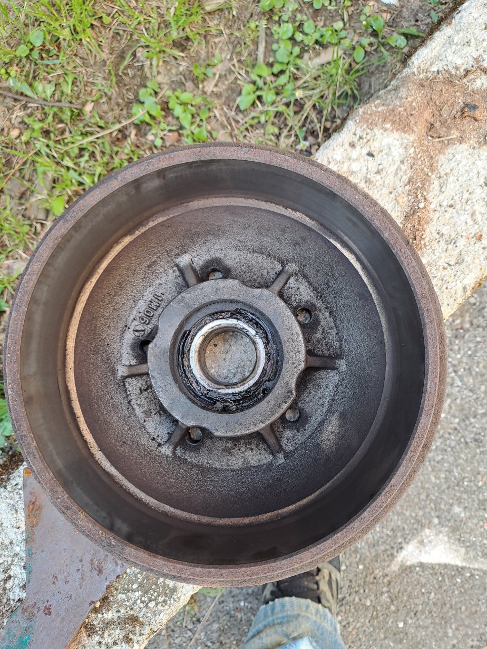

j'ai le roulement de la Troll, coté droit, qui chauffe fort.
Démontage et le roulement n'a pas gardé sa graisse.
Du coup, changement des deux cotés.
Et les freins ?
A droite, encore 3,4 mm de garniture et à gauche, 3,6 mm .
Je ne pense pas encore les changer. Vous en pensez quoi ?
On voit bien les traces de graisse à l'extérieur du roulement
Coté droit
Coté droit
Quel est le cheminement de démontage du système de freinage, avant que je démonte tout, sans regarder ? :gene:
Et après :pleur4:
coté gauche
coté gauche
Messages : 21485
Ne touche à rien pour les freins, ils sont encore en bon état. Pour le roulement le joint doit être HS, car pas normal qu'il laisse s'échapper de la graisse. Sur ces nouveaux modèles : eriba : le roulement (double rangées de billes) est un kit indémontable, non graissable, et non réglable, à changer... pour un autre d'origine.
OK, Merci Jean Pierre, je vais, ce matin chercher les roulements à St Quentin, aux Remorques de l'Aisne. Ils ont du stock.
