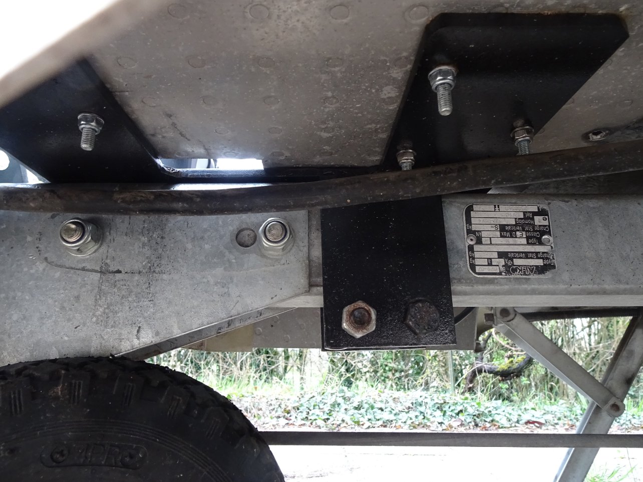

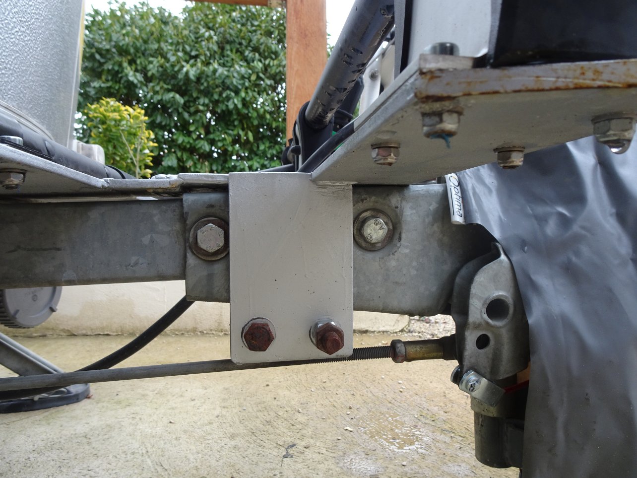

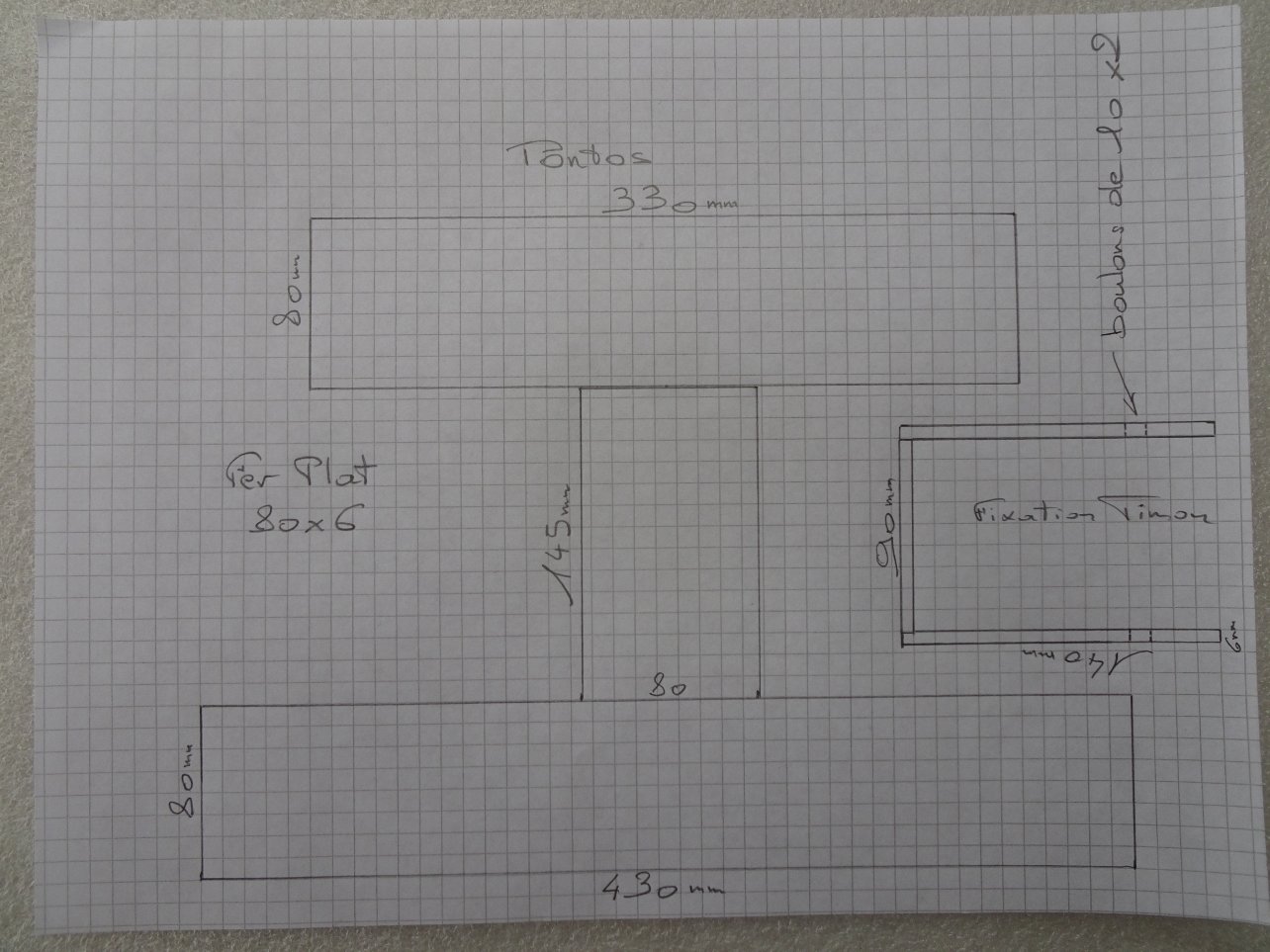

Chose promise chose due.
Le plan du support.
Vues d'ensemble, sur la Superpuck car il n'y a pas de cache comme sur la Pontos.
Avec le cache de la Pontos.
Voilà. Les deux supports,avec les VAE dessus, ont fait chacun environ 4000kms sans aucun problème.
Tout est soudé à l'arc.
Bon travail. ;-) ;-)

Bonjour à vous...
En remerciement au temps pris pour me guider et répondre par Landeriba et Eribabinbin (et autres... ;-) Voici une modeste contribution.
Comme ma Puck 1986 à timon rond n'est pas compatible avec les superbes adaptateurs de Landeriba https://forumeribatouring.com/viewtopic ... 2#p173022 ...
Je me suis inspiré de ce que j'ai pu trouver sur le forum après avoir trouvé un vieux bricoleur de tracteurs et pleins d'autres choses... qui sait souder...
L'adaptateur est basé sur une rotule d'attelage standard et d'un morceau de plaque métallique de chemins de fer (entre rail et traverse), en utilisant 2 tiges filetées de 10mm formé en U...
Note: Afin de disposer de suffisamment d'espace sur le timon (pour vélos, levier roue jockey, et rayon de braquage), j'ai retiré le coffre avant (qui ne contenait qu'une bouteille Camping Gaz rapatrié à l'intérieur.
- L'adaptateur n'est pas parfaitement centré symétriquement mais c'est finalement un avantage car les vélos ne sont rarement vraiment symétriquement équilibrés sur le porte-vélos.
- Comme le timon est rond, l’empêcheur de rotation est un boulon-écrou de 10mm qui vient remplacer celui d'origine fixant l'amortisseur de frein dans le timon...
- Le porte vélos est français et solide Porte-vélos d'attelage suspendu compact MOTTEZ A009P3NM pour 3 vélos https://www.norauto.fr/p/porte-velos-d- ... 6994.html
Une fois monté et chargé, les vélos permettent un braquage du Duster tracteur à fond sans toucher la carrosserie...
Dans le respect de la plaque ERIBA, la charge max de timon est de 70kg, la charge mesurée sur la roue jockey caravane et vélos chargés: 66kg... OUF! Je respecte la consigne de nos conseillers Landeriba et Eribabinbin!
VouliVoilou... il n'y a pas de vrai plan... mais je donne volontiers les côtes principales à la demande en MP.
Espérant pouvoir être utile... Je remercie pour l'aide et les conseils qui m'ont permis d'aboutir
Bien à vous tous.
