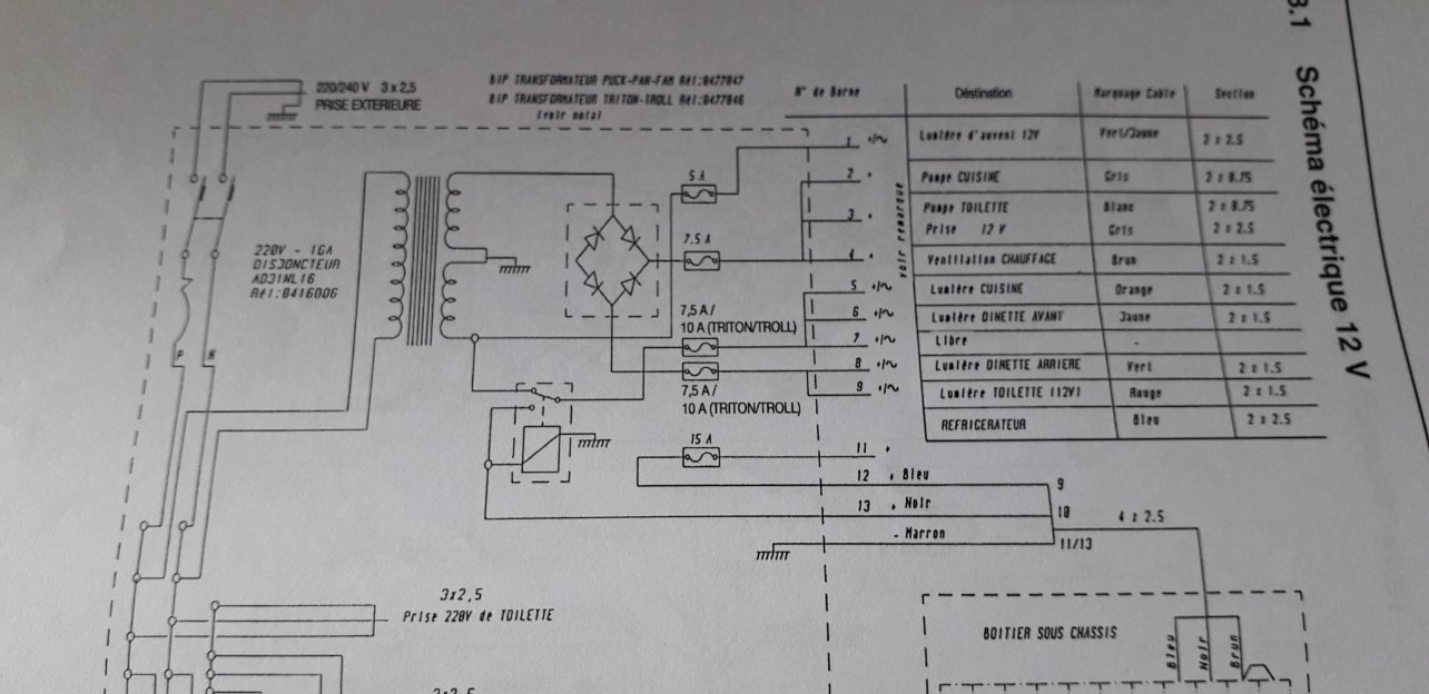

Bonsoir à tous ,
Après avoir ressorti la Panfam
J’ai décidé cette année de l’équiper de ventilateurs Titan. Après montage,
ils ne marchent pas. Je me suis raccordé sur la même alim que la pompe à eau (12 V) . J’avoue être un peu perdu sur le pourquoi de cette anomalie.
Je ne suis pas un grand bricoleur mais cela ne me parait quand même pas si compliqué ? 😅
Du coup ... je veux bien un coup de main ! 😉

Le + sur le + et le - sur le -.... ;-)
Re: Ventilation frigo
Les Comtois a écrit : mar. 1 juin 2021 13:03 Le + sur le + et le - sur le -.... ;-)
Même inversé les ventilos tourneraient..... "à l'envers".
https://youtu.be/sqBLWoWT5Is
JP :mdr1:
Messages : 6870
Niet.. Tournerons pas :P :P :P

Pour info j'ai monté l'an dernier des ventilos titan sur ma : eriba : ...j'en avais déjà monté sur ma burstner précédente :]
Je les ai branchés aussi sur l'alim de la pompe à eau.
Comme un c..., j'ai tenu compte de la couleur habituelle, "officielle" des fils pour le + et le -... sans vérifier avec un testeur... confiant quoi!
Et dans confiant... on entend c... :mdr1:
Branchement fait, mise sous tension... rien! Pas de ventilo à tourner! juste eu le temps d'entrer dans la caravane pour m'apercevoir que le boitier de commande avec les voyants rouge/ vert et l'interrupteur on/off commençait à fumer! Bien évidemment le ventilo ne tournait pas! :(
Bref... me suis aperçu que tout les branchement étaient inversés ! Et ben non, ça tourne pas à l'envers... ça fait juste joli petit grille pain :pleur4: :pleur4: :pleur4: Ma betise m'a coûté... l'achat d'un nouveau boitier de commande (trouvé d'occaz sur le coincoin chez un type qui vendait une caravane pour pièce.. là j'ai eu du bol!) :-/
Ça mis à part, :malin1: super efficace...une fois bien montés :inlove:

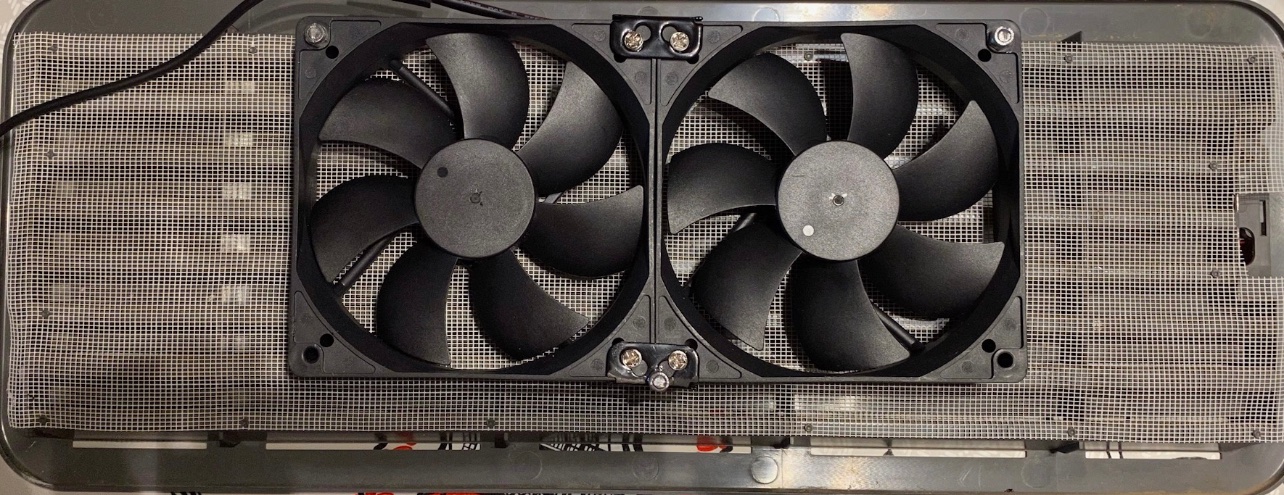

Après test du frigo quand il faut chaud dans ma Puck de 1983, bah ça ne refroidi pas beaucoup :pleur4:
Mais ça refroidi quand-même, c'est donc qu'il manque d'efficacité :mrgreen: et le point positif c'est qu'on va pouvoir augmenter son efficacité :super:
Du coup je voulais faire le même montage que lui : Deux ventilateurs avec deux thermos-contacts (pour que ça ne tourne pas en continue et ainsi économiser l’électricité).
Néanmoins la grille d'évacuation de l'air chaud est assez haute par rapport au frigo, j'ai donc peur que l'extraction de l'air chaud ne soit pas optimale avec les ventilateurs (l'air viendra d'un peu partout autour et pas simplement du frigo).
Est-ce que je ne ferais pas mieux de placer les ventilateurs au niveau de l'arrivée d'air frais à l’arrière du frigo, dans le plancher ?
Merci d'avance !
Perso j'en ai en haut et en bas.
Un en haut sur la grille, voir :
https://forumeribatouring.com/viewtopic ... 757#p82757
Et en bas à souffler sur les ailettes 2 autres plus petits, voir :
https://forumeribatouring.com/viewtopic ... 266#p97266
Pas de système compliqué, un interrupteur marche arrêt, compte tenu de la consommation de ces ventilos, 3 watt au total, soit 0.25 Ampère pour une batterie de 28 A/h rechargée par capteur solaire de 20 w, ils ne fonctionnent que de jour, si besoin, la nuit ils sont arrêtés.

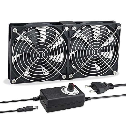

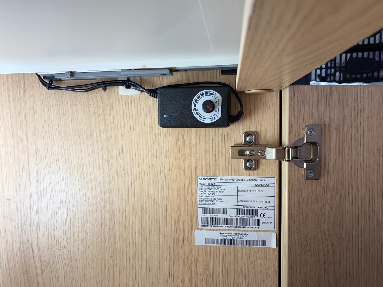

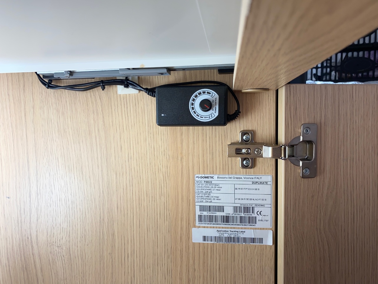

J’attends la réception de mon duo de ventilos avec variateur, afin de les monter derrière la grille supérieure de ventilation du frigo

Eribalain67 a écrit : ven. 22 juil. 2022 10:25 J’attends la réception de mon duo de ventilos avec variateur, afin de les monter derrière la grille supérieure de ventilation du frigo
Quelle marque STP ? Quel vendeur ?
Montage directement sur la grille ?
Connexion sur quels fils 220 v (?) du frigo ?
Variateur : utilité et emplacement
Merci d'avance.
François
Voir installation d'un ventilo ordi de 12 v sur grille haute :
Et sur tube à ailettes en bas :
A transposer en 240 v.

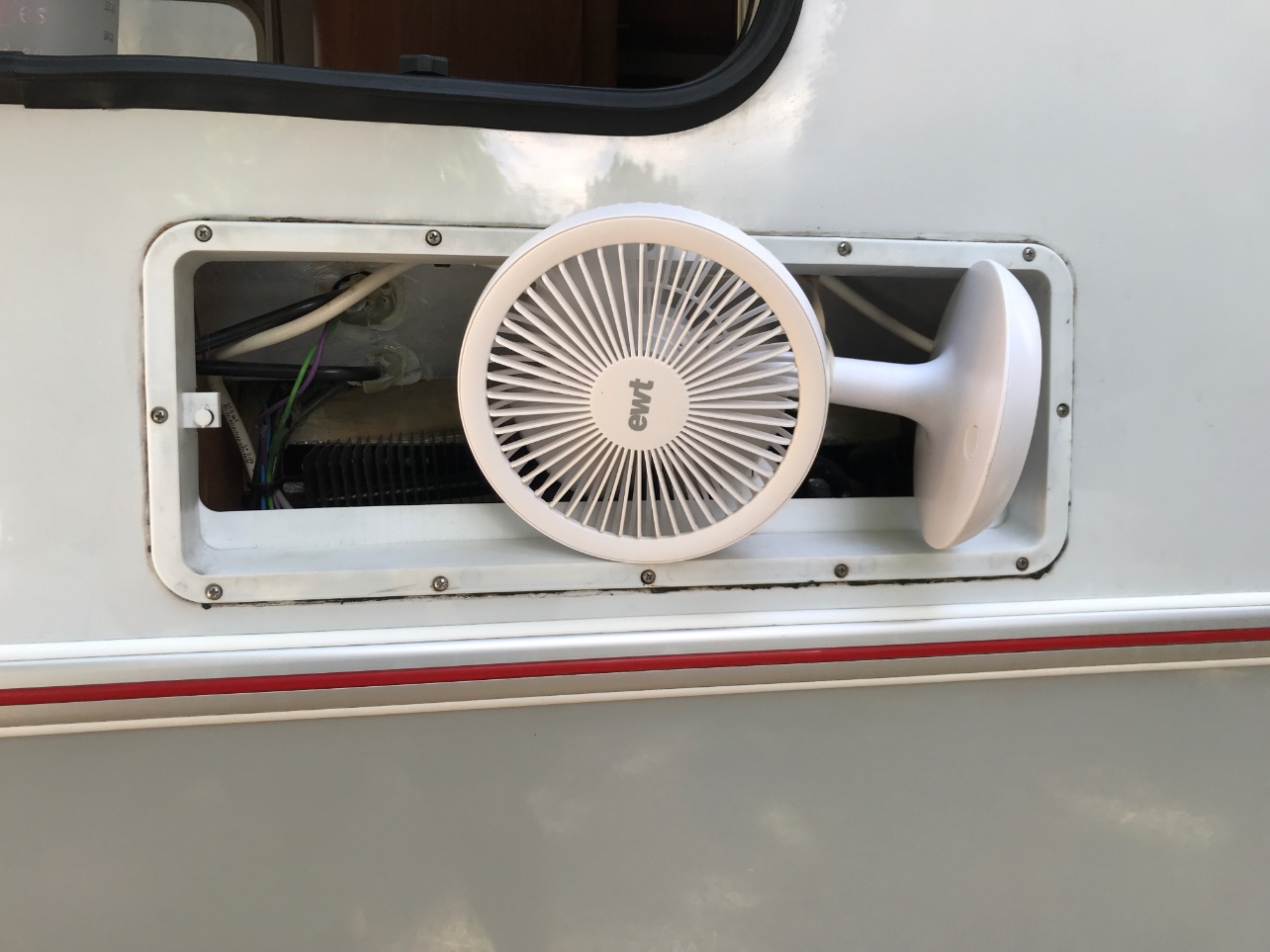

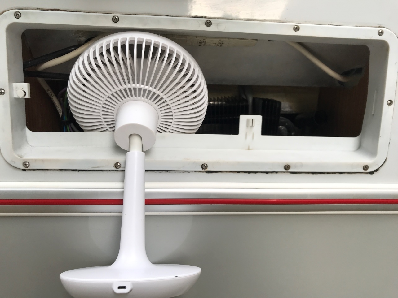

En attendant, grilles haute et basse ôtées et simple ventilo rechargeable sur batterie (qui ventile sans forcément extraire l'air mais qui dure plus de 12h en vitesse mini). Résultat ok puisque qu'avec un thermostat à 1/2 le beurre est dur et les packs glaçons durcissent suffisamment (porte freezer entrouverte) 😀
[attachment =2]EE0EE112-CFA8-47FB-A8E0-8002A2B22290.jpeg[/attachment]
Et dans le bon sens, c'est encore mieux ! Ventilo tenu par un solide élastique sur fil alimentation frigo.
Ça a soufflé de l'air chaud au début 👍
Ailettes du frigo quasi froides et léger courant d'air ascendant au niveau de la bouche inférieure, 1/4h après.
Solution rudimentaire mais efficace !
Après il faudra choisir entre refroidir le frigo et ventiler l'intérieur de la caravane 😜.
Mais comme dans le 1er cas c'est dans la journée et dans le second en soirée, il n'y aura à priori pas de conflit d'usage 😏

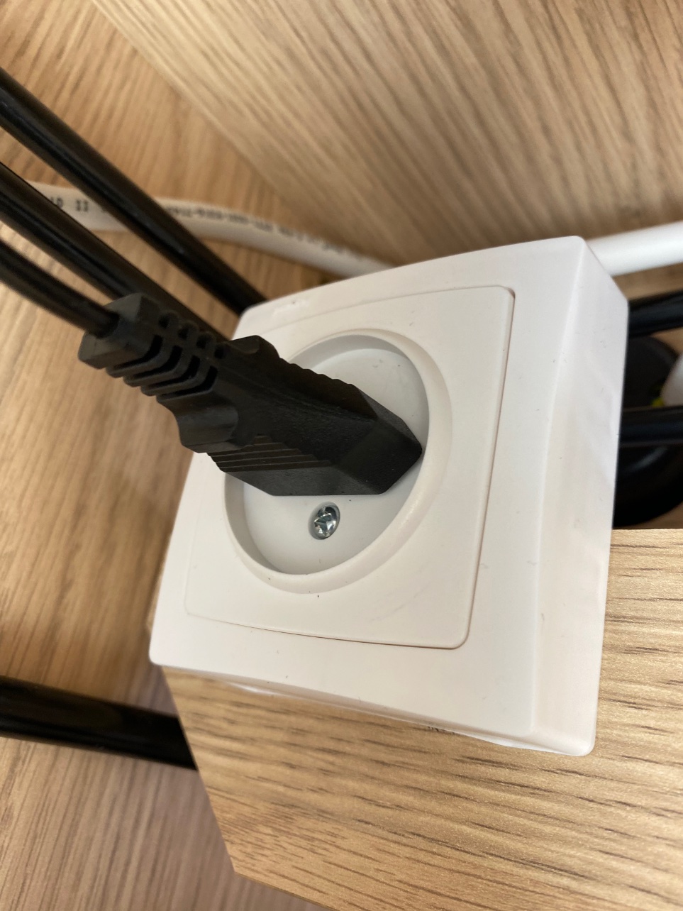

Voilà c’est monté, le kit ventilateurs je l’ai fixé sur la grille supérieure par 3 vis avec écrous frein.
Monté une prise 2 pôles dans le meuble 2 portes sous l’évier, et collé le transfo/variateur.
L’alim de la prise je l’ai repiqué sur la prise frontale du bandeau sous l’évier.
Montage assez pénible dans si peu de place, faut être un peu contorsionniste…. :D
Le kit fonctionne en 230 V et servira quand je serai sur l’emplacement du camping.
En route le frigo n’est pas en service sur le 12 V, parce que sur ma précédente caravane j’ai eu un échauffement du plot de la prise (+12 V après contact) et le fil était bien cramé.
J’ai dans la voiture une glacière 12 V/230 V, ça nous suffit.
Kit fixé derrière la grille
Vue avant de la grille
Prise de courant 2 poles
Transfo/variateur collé sur le coté droit du meuble

Eribalain67 a écrit : mar. 26 juil. 2022 09:50 Bonjour,

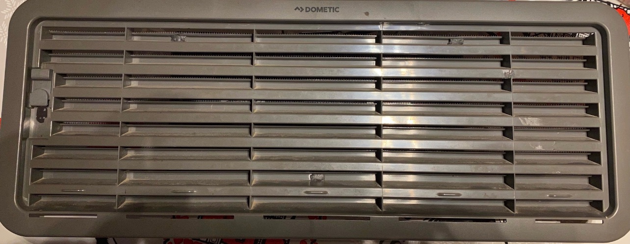

Ventilation dans le bon sens 🤔 ?
François
Eribalain67
Messages : 74
Enregistré le : dim. 12 mai 2019 15:42
Modèle de caravane : Eriba Touring 430 60ème Édition
prénom : Alain
Localisation : Bas-Rhin
Message non lu par Eribalain67 »
Oui, les ventilos derrière la grille supérieure soufflent vers l’extérieur, la grille basse aspire l’air.
Nous avons une circulation d’air de bas (aspiration) en haut (refoulement).
Cela me semble logique
