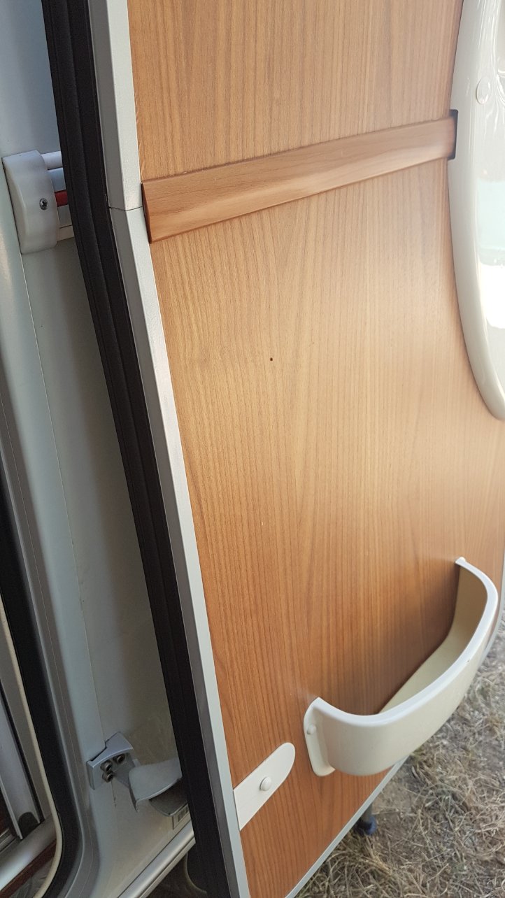

Notre charnière de porte de notre 310 Touring 2012 à cassé. Alliage en zamack fragile.
Nous avons trouvé la pièce qui nous a été livré au camping..... la partie fixée à la caravane est facile à changer mais nous aurions voulu changer ou resserrer la partie fixée à la porte. Le problème est comment y accéder. Il faut enlever le capitonnage ? Comment s y prendre. Comment déclipser ? Je vous joins la photo. Merci d avance pour vos conseils .
Photo porte
Photo porte
Photo charniere
Photo charniere
Messages : 21485
Re: Changement charnière porte
Si cette charnière a cassé, c'est par manque de graissage, l'axe en acier s'oxyde et force dans la partie zamac. Sortir la porte régulièrement et graisser l'axe et aussi veiller à ce que la rondelle fibre soit toujours là !!
Sur les anciennes il suffisait d'ôter toutes les vis qui se trouvent sur le profilé alu qui fait le tour de la porte, la poignée et la serrure pour que l'habillage se retire et accéder à la structure de la porte.

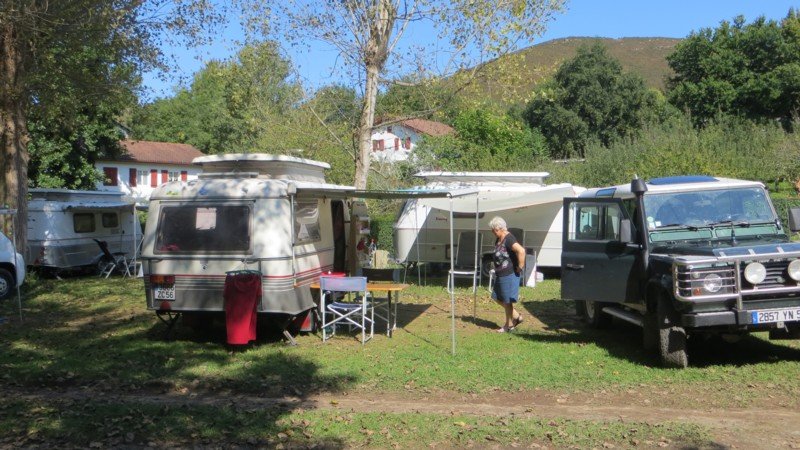

Tu invites Landériba et il le fait tout seul !
C'est lui qui me graisse les charnières. 1 fois à Soissons en 2016 et puis après à Ascain en 2017 ! :super:
Merci Jean Pierre :hello:
viewtopic.php?p=145533#p145533
Pour Soisons 2016
viewtopic.php?p=120184#p120184
Champagne SvP !
Champagne SvP !
A Ascain !
A Ascain !
