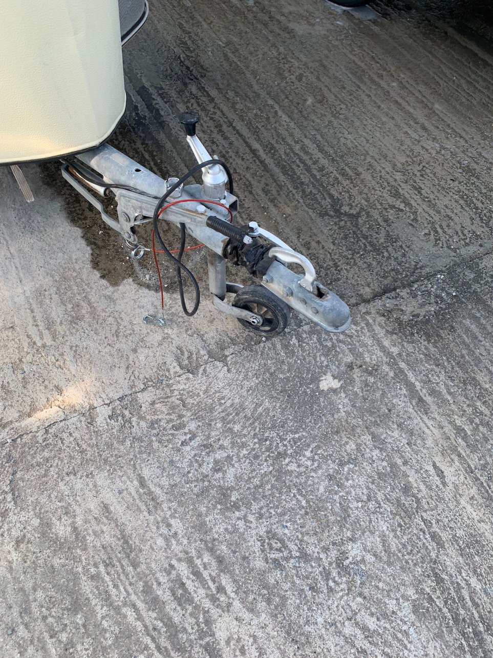

Bonjour à tous: je viens d'acheter une belle Eriba Puck de 1982. Le mécanicien vient de la réviser et me dit qui l faut changer l'essieu, car un de ses tambours est abimé. Est-ce que quelqu'un saurait me dire quel essieu Alko est compatible avec ma caravane ? Où pourrais-je l'acheter ? J'e m'excuse d'abord pour mon pauvre français. Salut et merci à tous !
- Messages : 12268
Re: Essieu compatible avec eriba puck 1984
Bonsoir Alejandra, bienvenue ici parmi nous.
Je pense que le forum va pouvoir t'aider, ici ils sont plusieurs à avoir changé leur essieu, tu mets la plaque avec la réf de ta coquille c'est parfait.
Par la même occasion je mets que tu as aussi besoin de l'amortisseur de timon, ainsi que les "fotos" que tu m'as envoyées.
Ne t'en fais pas pour ton Français, des fOOtes tout le monde en fait.
En plus de ce que je t'ai envoyé, une autre adresse pour des pièces , https://www.eribasar.de/eribasar/eriba- ... satzteile/

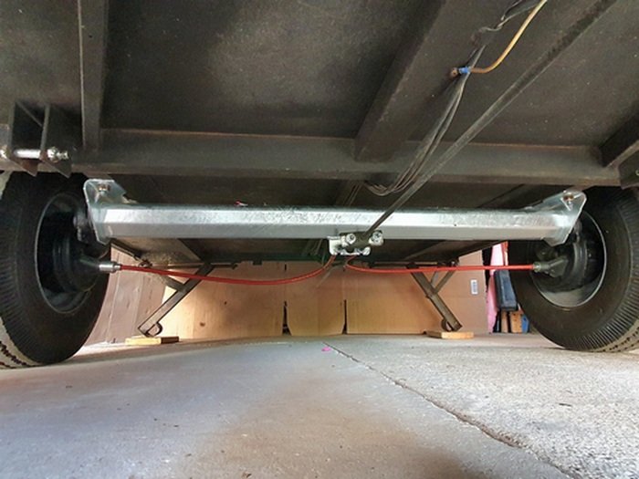

Essieu de la Puck d'Alejandra (année 82) et sa tête d'attelage;
Merci pour l'aide que vous pouvez lui apporter.

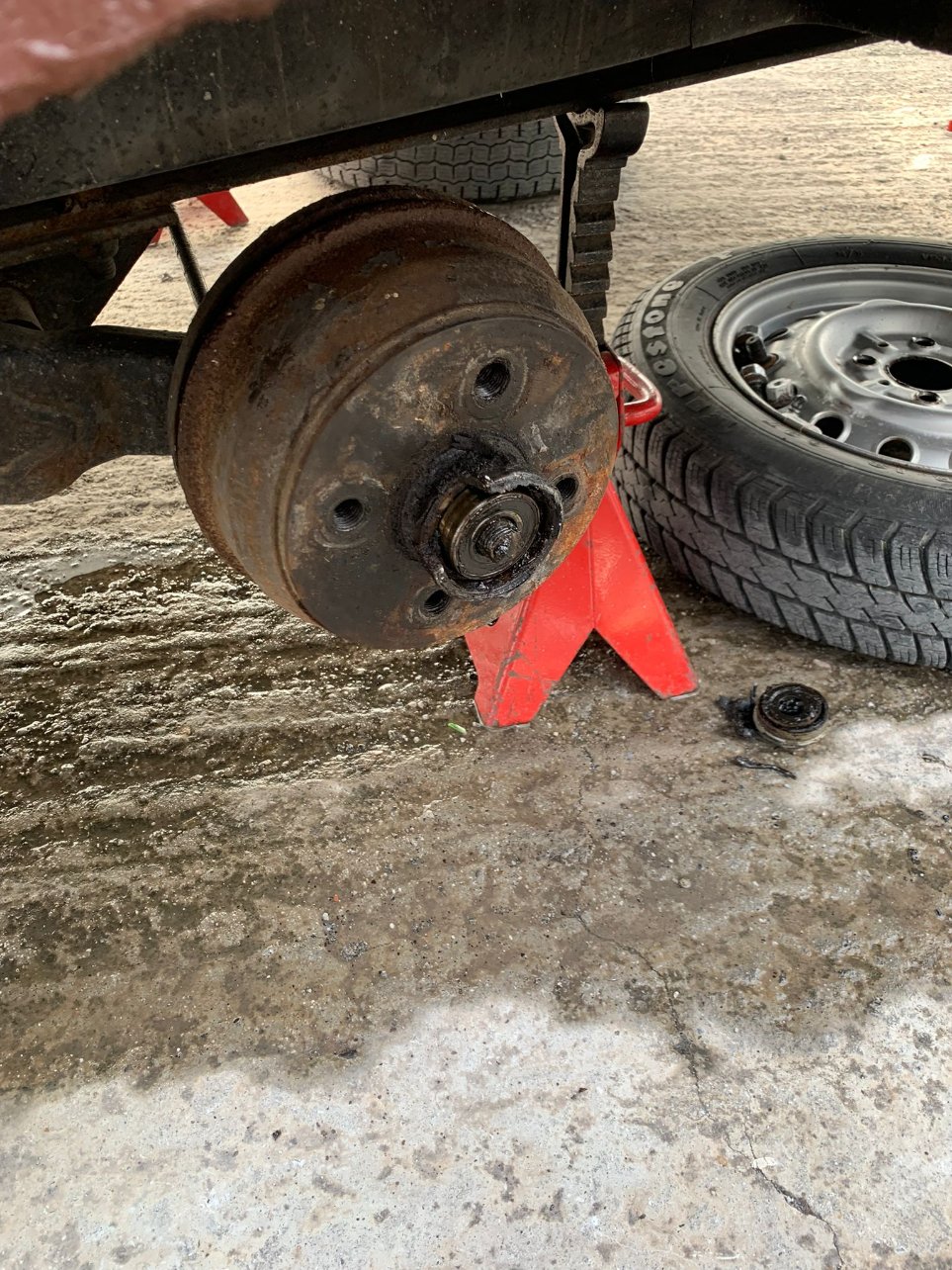

Lors de la révision des freins, le mécano m'a annoncé que j'avais un soucis avec l'essieu, qu'il serait préférable de le changer dans l'avenir (un côté plus bas que l'autre de 2,5 cm).
Il n'a pas trouvé d'essieu ALKO compatible.

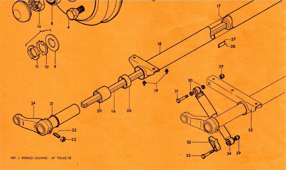

A tous les coups tu as une lame de torsion de cassée, sur le coté qui penche. C'est démontable pour vérifier. Il ne se fait plus d'essieu 500 Kg avec freins ...

A tous les coups tu as une lame de torsion de cassée, sur le coté qui penche. C'est démontable pour vérifier. Il ne se fait plus d'essieu 500 Kg avec freins ...![]()
Décidément toujours aux commandes , merci !
Là tu me fais peur...
En fait Brieuc, le mécano de Quémerais, m'a dit qu'il fallait une presse pour démonter l'essieu et voir les barres, il ne connait personne qui pourrait me faire cette manip.
Tu es d'accord avec lui sur ce point ?
Et es-ce que, si on peut arriver à voir les barres, elles sont re-soudables ?
Connais-tu un mécano qui pourrait me faire ça ?
Louis le dépité de son achat qui s'est fait avoir
- Messages : 21491

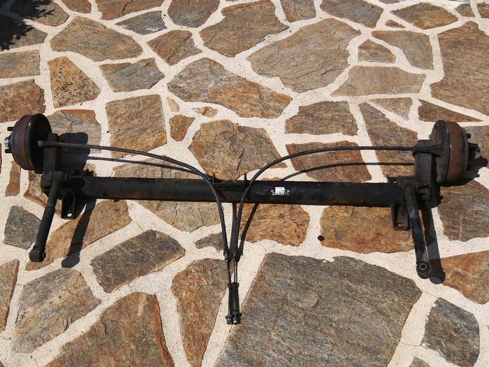

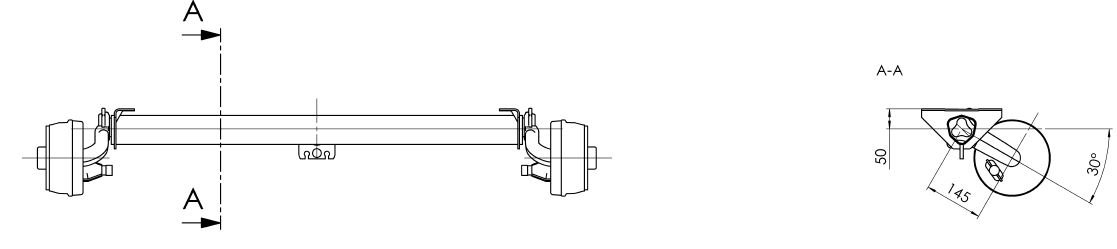

Il me semble bien avoir vu des photos d'un essieu Frankel démonté ici sur le forum, avec une barre de torsion cassée, mais z'où ???
Les barres sont en acier à ressort et oui ça se soude, (à chaque extrémité les barres sont soudées entr'elles) je ne pense pas que ce soit
pérenne de rabouter deux morceaux.

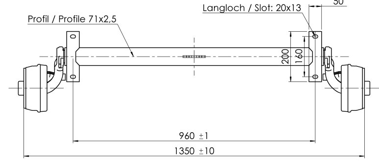

En parallèle, j'ai fait une demande chez Trailer-centr-discount.co à l'instant, parceque moi je perds patience
Ils proposent un essieu compatible Eriba PUCK
Je leur ai envoyé les plaques signalétiques et les cotes exactes de l'essieu.

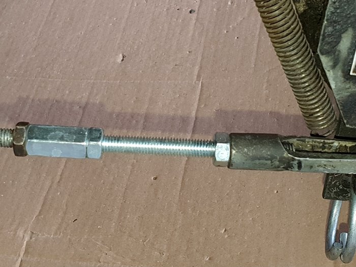

- montage facile, mais erreur de ma part au niveau de la fixation des câbles sur la tagette de la tringlerie : erreur à ne pas faire la fixer rigide.
- tige filetée de sortie frein trop courte et patte de blocage gaine de frein fixée plus loin en arrière sur l'essieu, d’où tige de frein niveau timon trop courte de 8,5 cm. j'ai dû faire une modif.

Voici les photos :
- Essieu d'origine démonté
- essieu origine.jpg (136.57 Kio) Vu 13075 fois
- Essieu monté
- Essieu monté.jpg (65.77 Kio) Vu 13075 fois

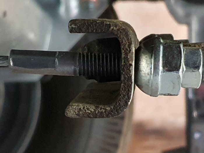

- Liaison tige timon/frein
- liaison tige-frein.jpg (57.71 Kio) Vu 13075 fois
- Liaison tige timon/biellette/timon
- Liaison Timon-tige.jpg (76.35 Kio) Vu 13075 fois
- Vue de face schéma essieu
- vue de face essieu Larose Diffusion.jpg (29.7 Kio) Vu 13075 fois
