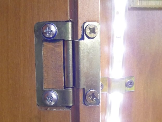

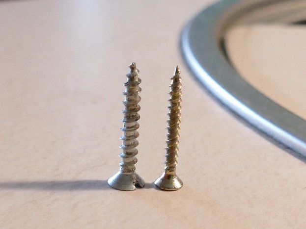

Les vis de charnières qui se déssérent vous connaissez !!! en plus elles ne bloquent plus !! Augmentation du diamètre et collage ...Je devrais être tranquille... :]
vis de porte 16 mm avec rondelle
vis du meuble 25 mm
vis du meuble 25 mm

Une allumette ou un cure-dents avec de la colle blanche dans les trous de vis, ça le fait aussi

J'ai eu le même souci que Michel sur la porte placard de la Pontos, avec des vis déjà allongées. Étant en transhumance j'ai gardé les mêmes vis avec du frein filet dans les trous du bois. Résultat plus que positif :super: :super: Plus rien n'a bougé.

ATTENTION que les têtes bombées ne viennent pas en appui sur les têtes qui dépassent déjà un peu sur l'autre partie, et forcer lors de la fermeture du placard !!! :mrgreen:
Messages : 12270
Re: Vis de charnières
LANDERIBA a écrit : mar. 13 juil. 2021 19:17 :hello:
NO es posible Senior
Ce n'est pas possible sur cette charnière qui fermée sera en équerre, NO PB ;-)
