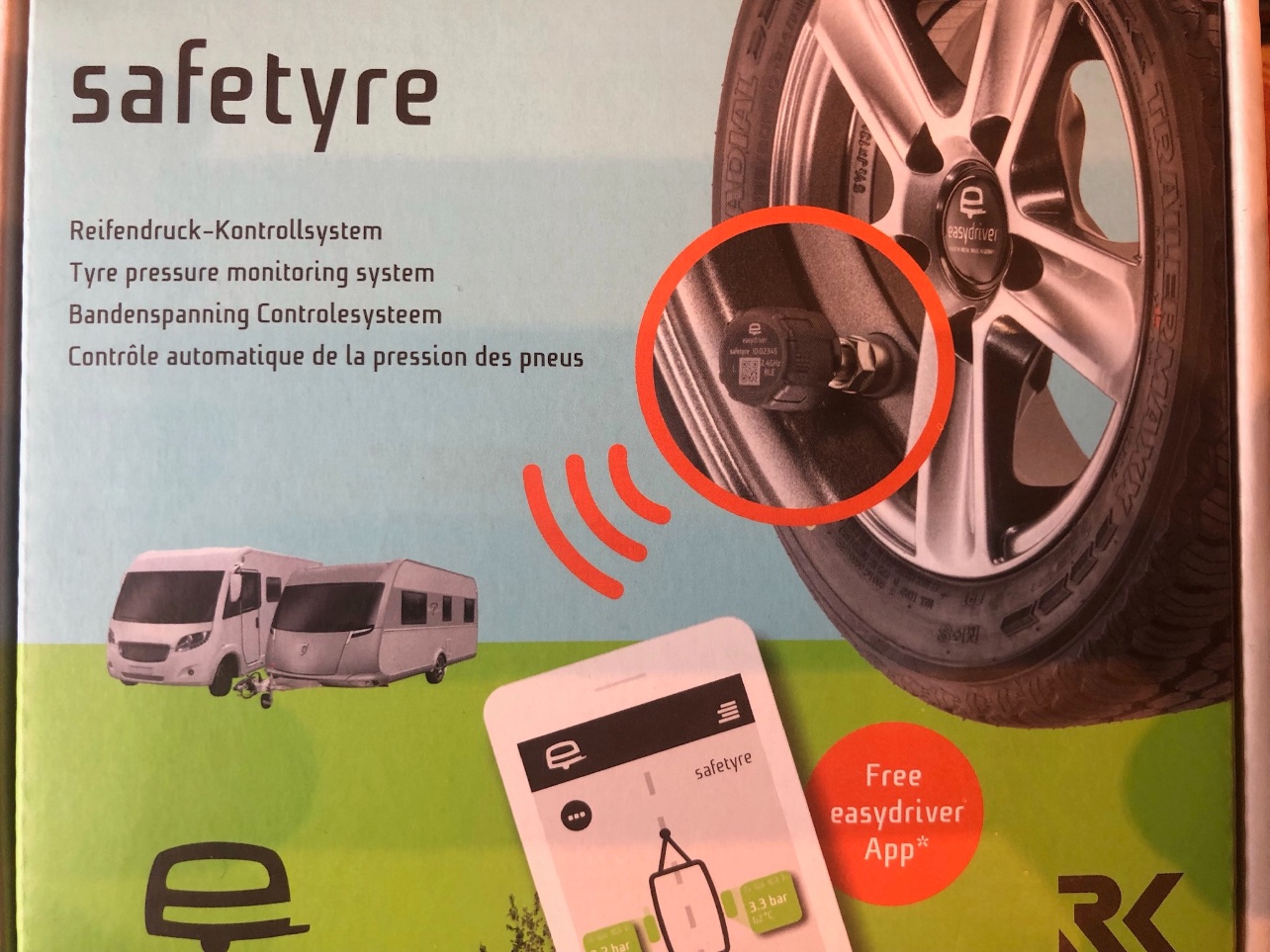

Pour plus de sécurité et éviter des dégâts lors d’une crevaison voici ce que j’ai monté sur mon : eriba :
Coût de la paire de capteurs « REICH » 96€ pour en sus.
Application androïd ou IOS « Easydriver Mycaravaning »
Voici une vidéo, c’est en allemand mais les image sont parlantes :)
https://reich-easydriver.com/en/product ... y/safetyre

Tu les laisses en permanence ou tu les enlèves une fois à destination ?

Là ou j’habite pas de soucis je les laisse, en stationnant au camping aussi, peut-être sur un parking je les retire. La clé pour dévisser le contre écrou et les bouchons de valve sont dans la cara, c’est vite enlevé et remis.(Sans clé celui qui démonte risque de tout casser s’il n’a pas la clef quand le contre écrou est bien serré)
Maintenant tu peux les retirer dès que tu es stationné ça va aussi.
Je voulais tout d’abord le système de chez Alko, 2 capteurs (montage dans les jantes) + la centrale link mais là on est dans des prix à 3 chiffres 8|
