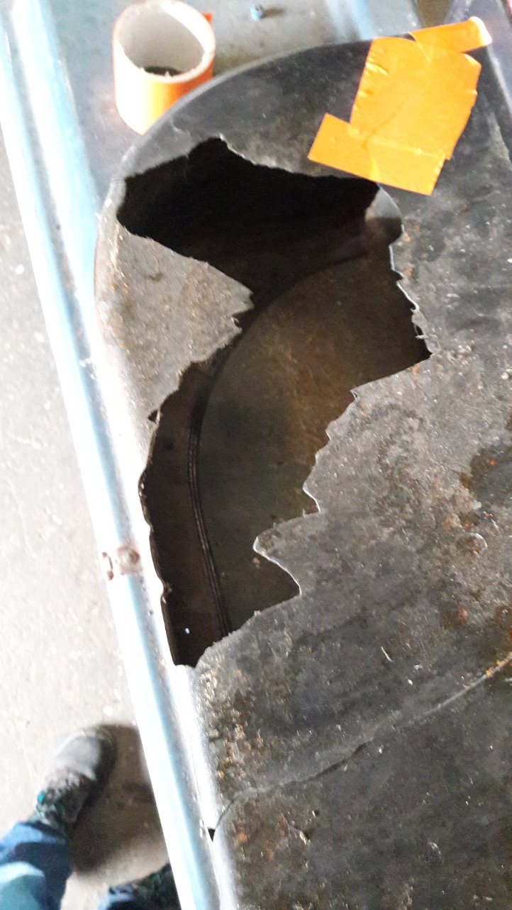

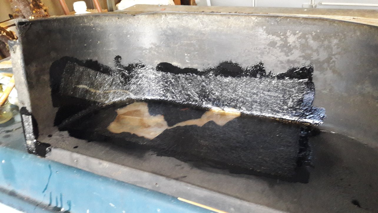

En inspectant ma cagouille en vue des prochaines vacances (dedans, dessus et dessous) voilà ce que j'ai découvert.
Un garde-boue fortement endommagé. La suite en images...
Réparation garde-boue

Même pas! Je n'ai aucune idée de la raison du pourquoi...
Cela-dit, je fais en sorte de rendre le garde-boue à nouveau étanche

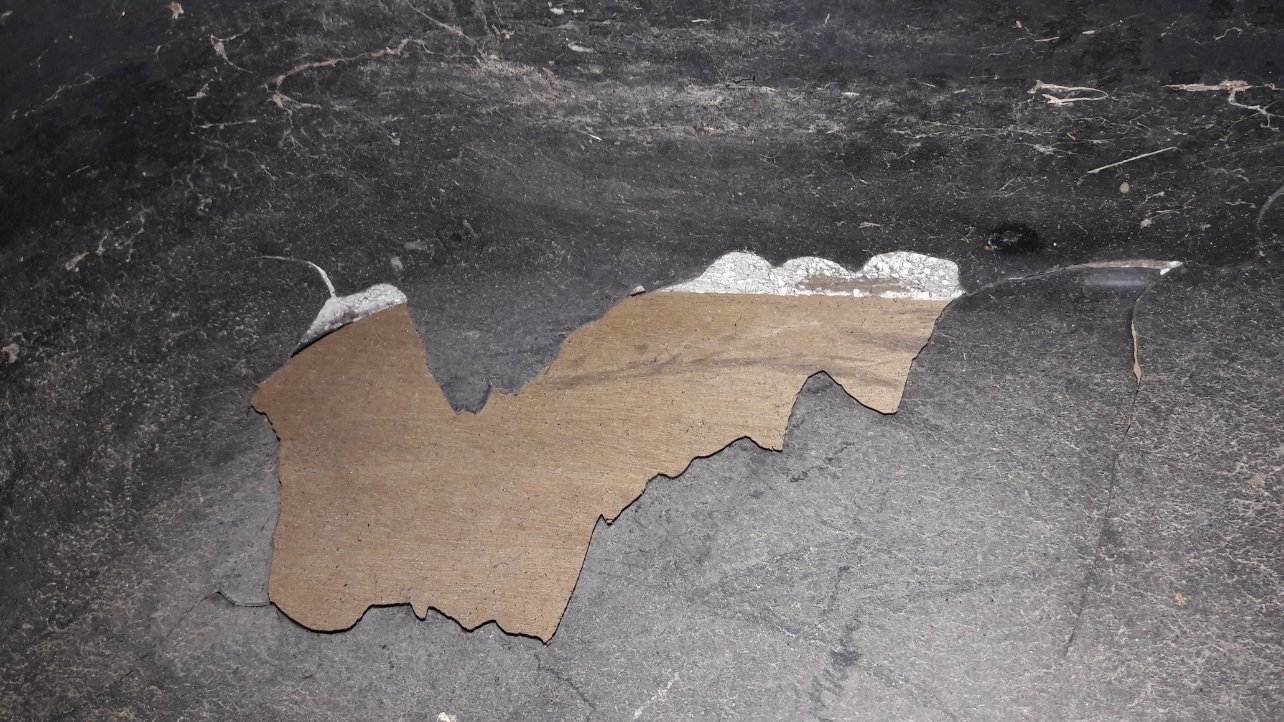

Comment as-tu réussi à le sortir ?
Surement un éclatement ancien
Laurent
Laurent

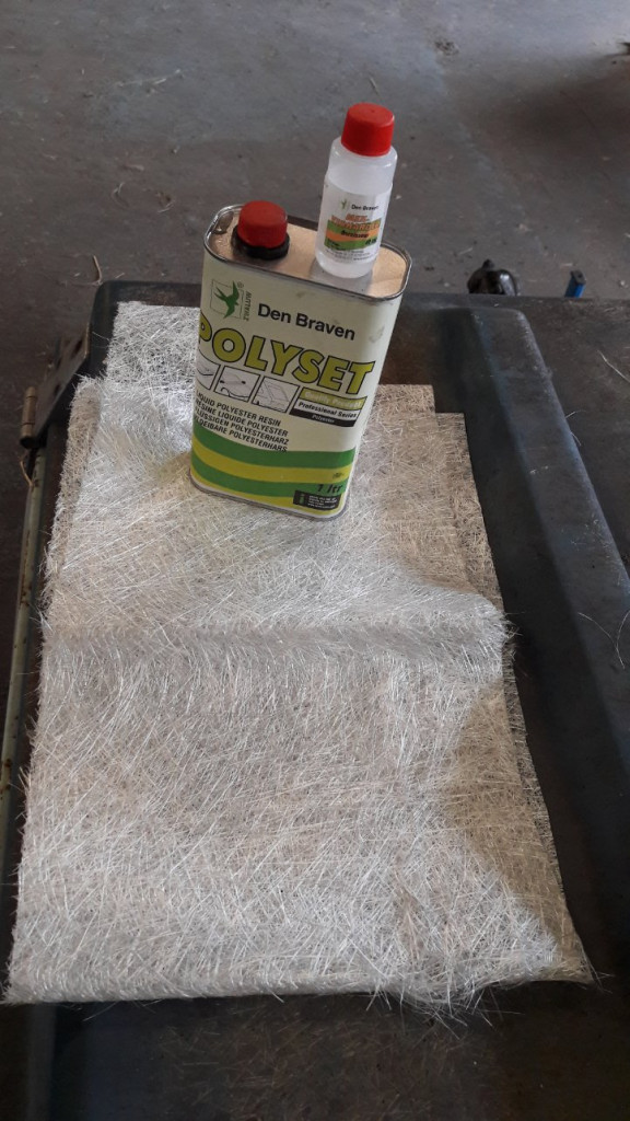

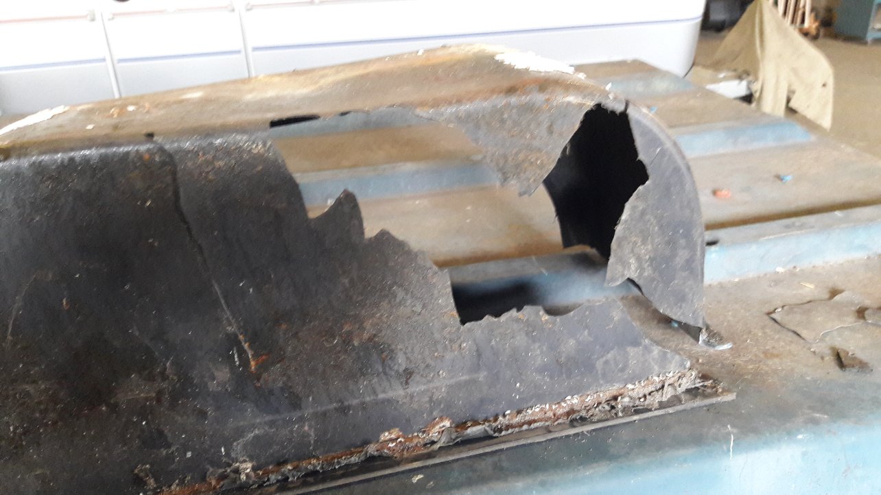

En tirant dessus, fort, très fort...
Cela-dit le mastic noir qui ne sèche jamais est particulièrement coriace à décoller ce qui a occasionné d'autres fissures dans le garde-boue.
Il faut aussi enlever l'enjoliveur d'aile car ses vis tiennent aussi le garde-boue.
Je viens de finir de le remettre en place et suis très content que cela soit terminé.
NB : l'épaisseur du plastique qui a explosé est de 4/10ème de mm. Donc très facile à perforer.
