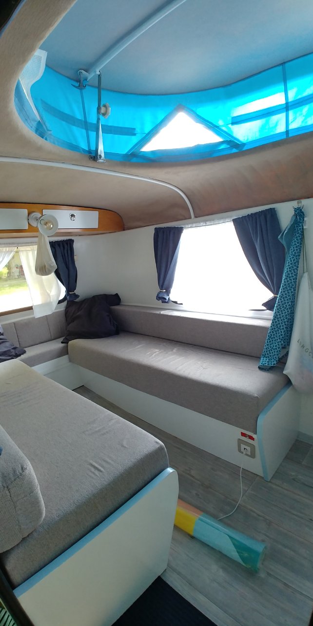

Bonsoir tout le monde.
Venant d'acquérir une Eriba Puck 1968 dans un bel état, je me lance dans la rénovation de celle-ci afin de l'assainir. Notre objectif est d'avoir un esprit "Eriba Touring Ocean". Pas de restauration de l'état d'origine, mais une remise au gout du jour.

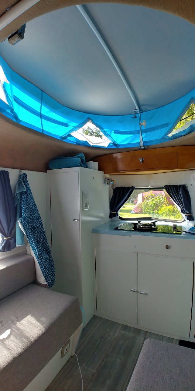

Voici à quoi ressemblera à terme après une rénovation de la carrosserie :
  • Bicolore Océan et Blanc
  • Fabrication d'une nouvelle toile de toit Bleu Océan
  • Relooking intérieur Blanc et Coussin Bleu Océan
  • Rideaux Bleu
Je mettrais au fur et à mesure les étapes de rénovation : )

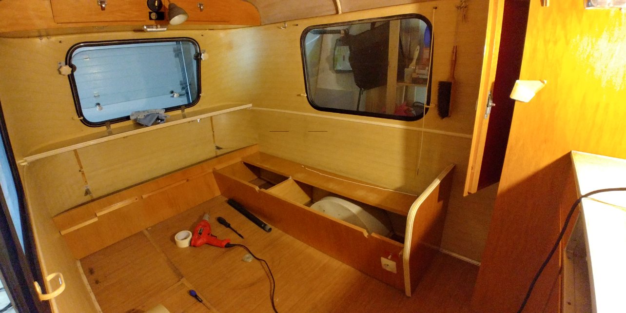

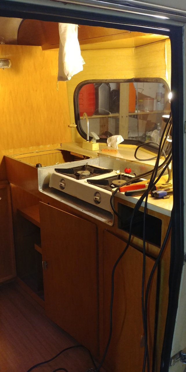

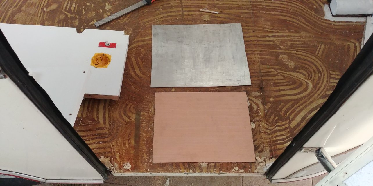

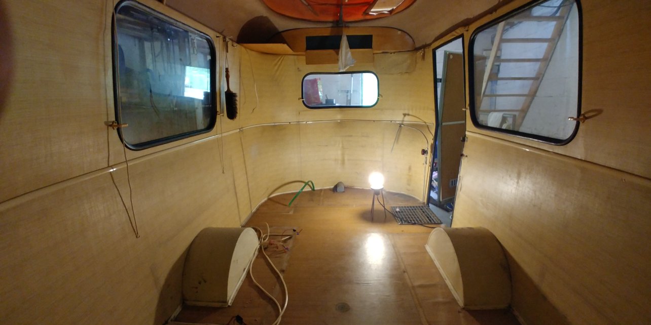

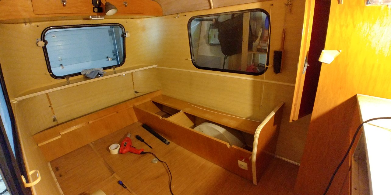

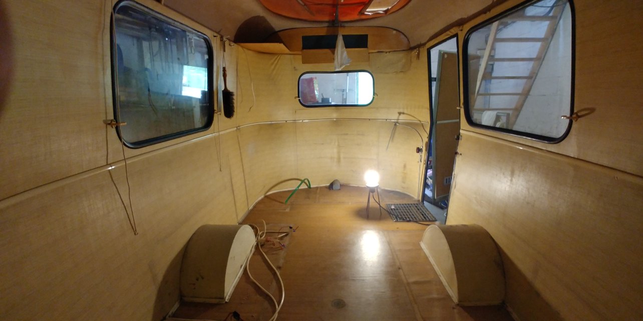

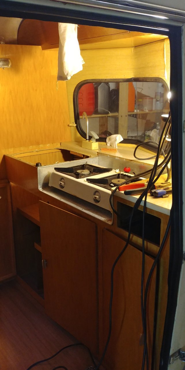

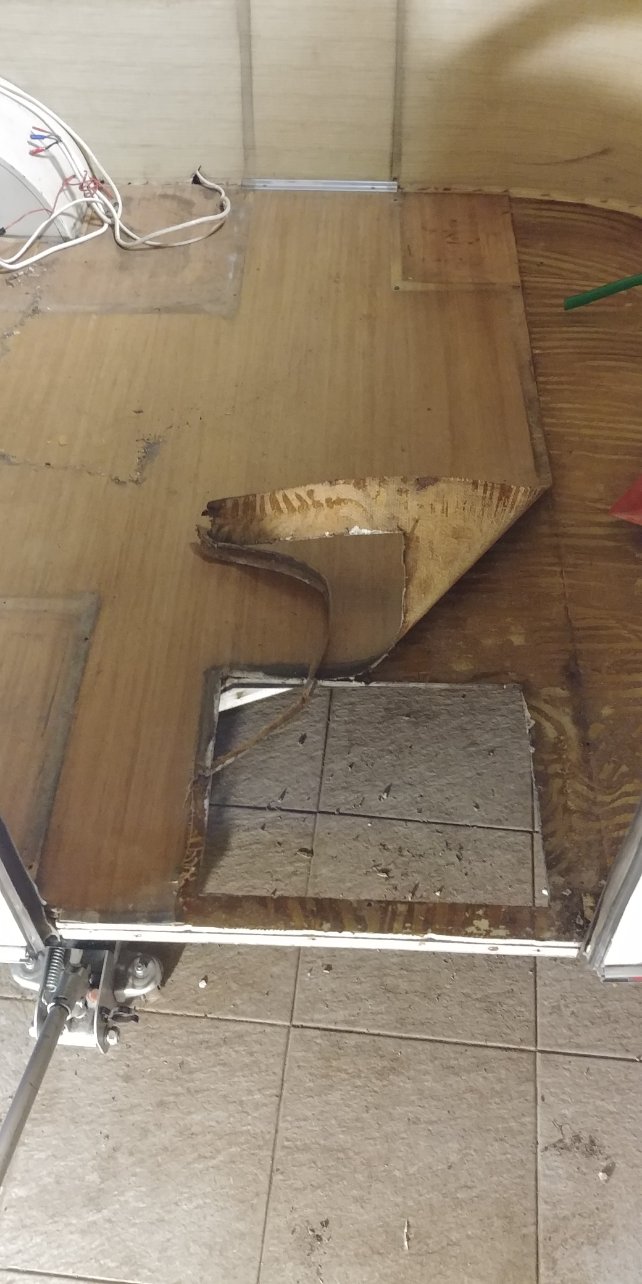

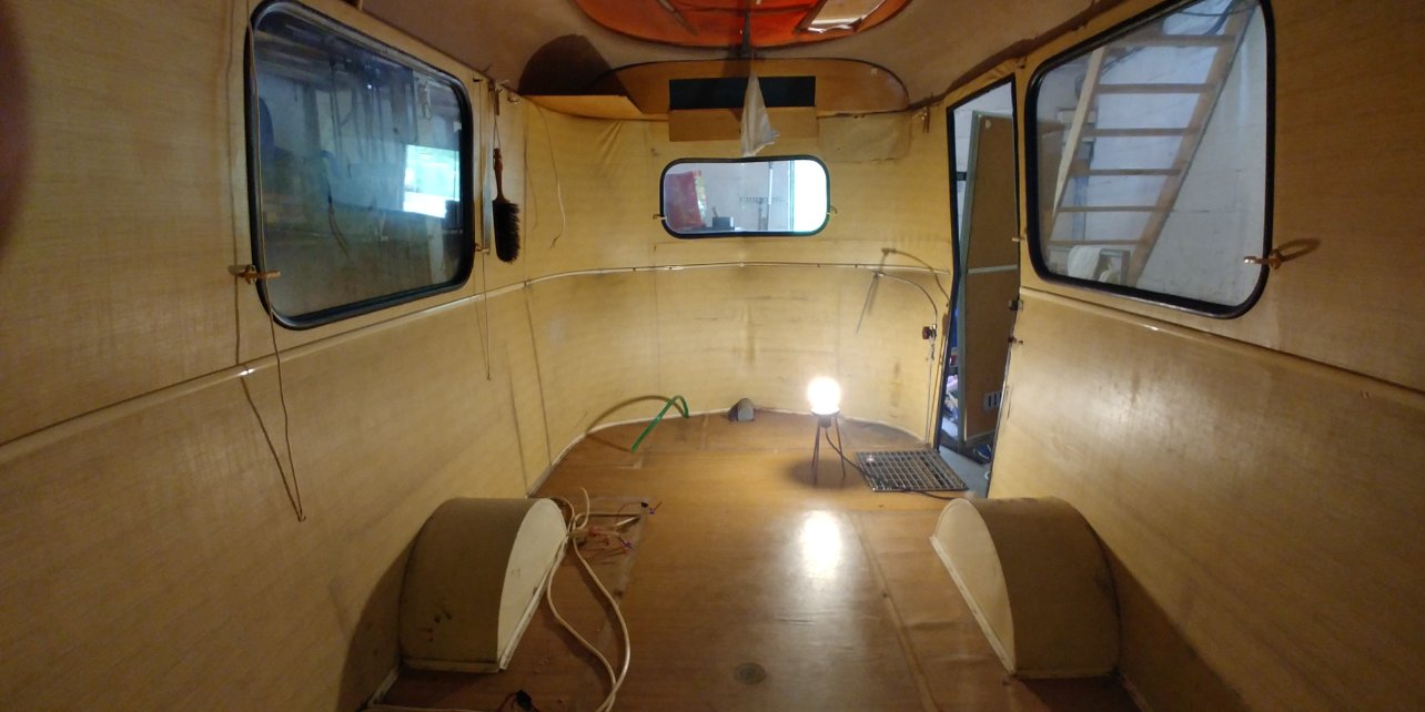

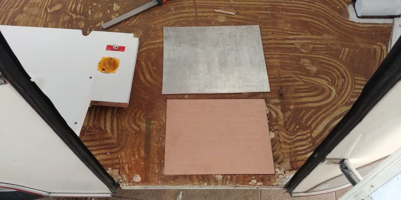

Première étape, vérifier l'état du plancher et changer le lino.
Pour cela j'enlève tous les meubles :

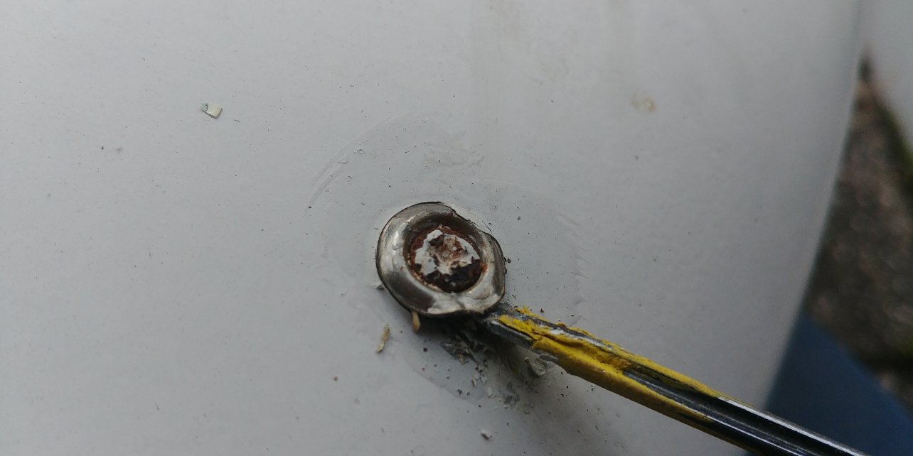

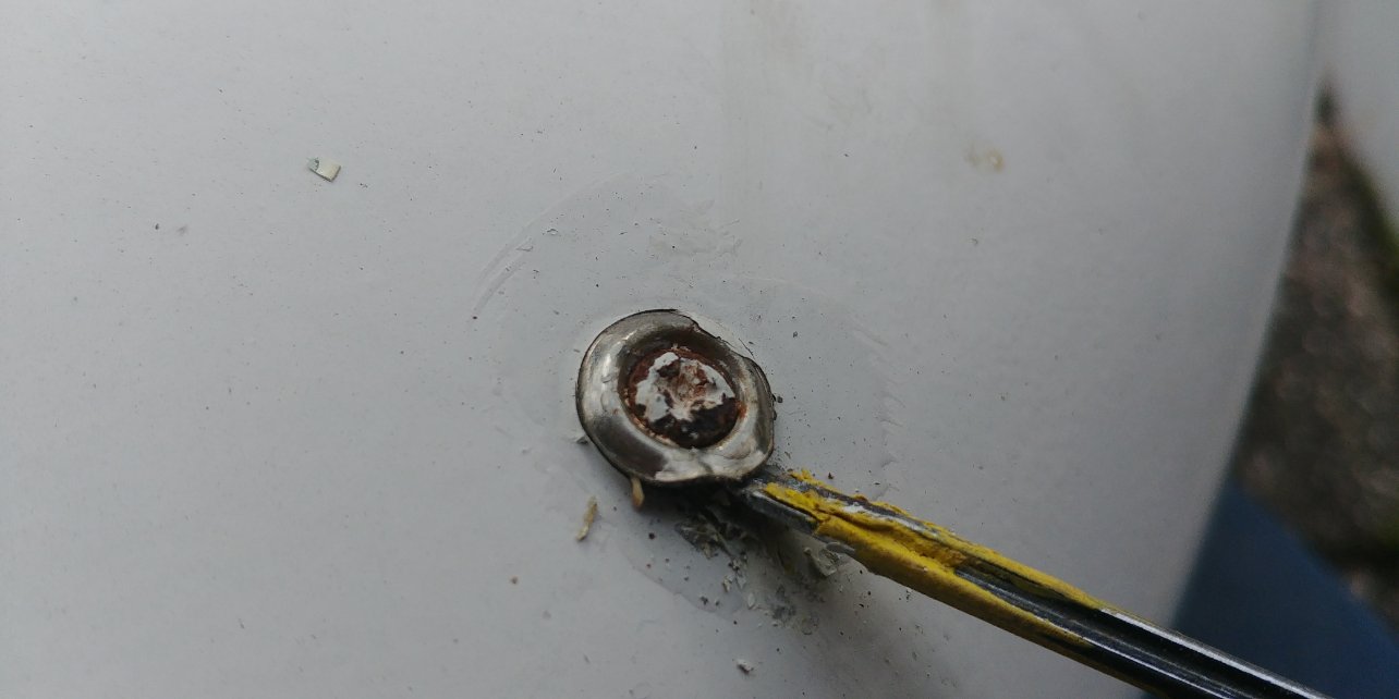

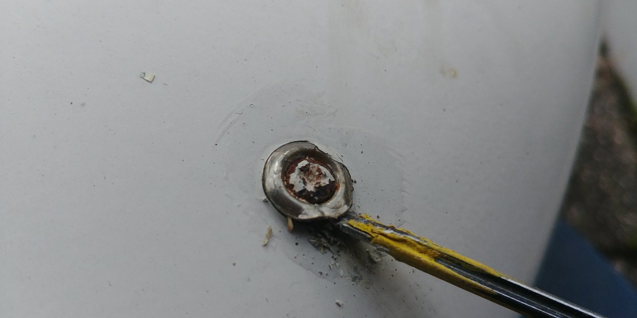

Pour la cuisine j'ai galéré. Des vis rouillées et le meuble haut qui me semble est vissé par le haut dans la structure.
Et hop plus de meubles. Sauf ceux en haut, je ne sais pas comment les enlever.

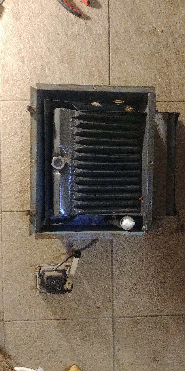

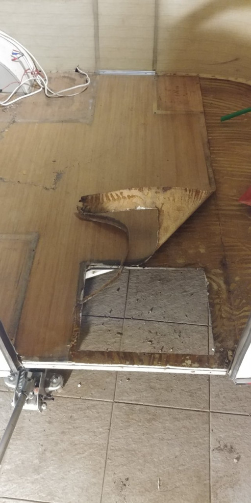

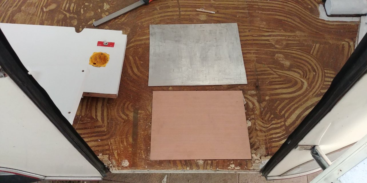

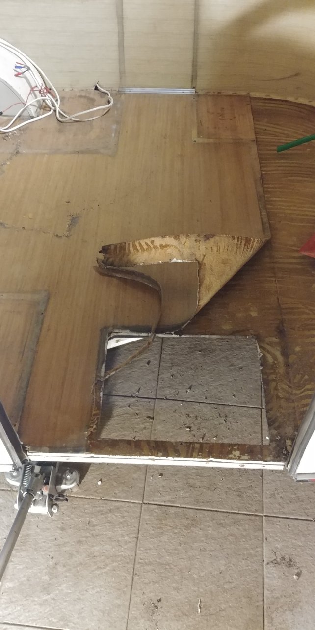

Pour enlever proprement le lino, je dois enlever le chauffage de sol au gaz ??
Et voilà un beau trou. Bon la question. Je remets le bac de chauffage ou je bouche le trou ?

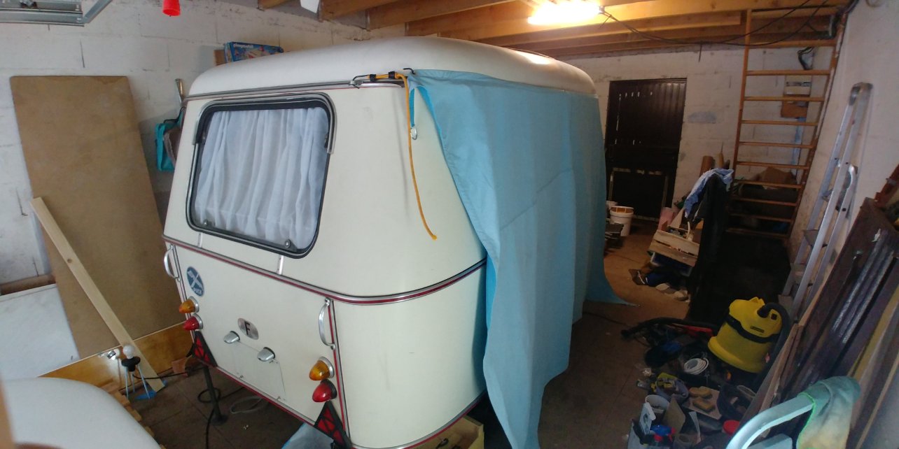

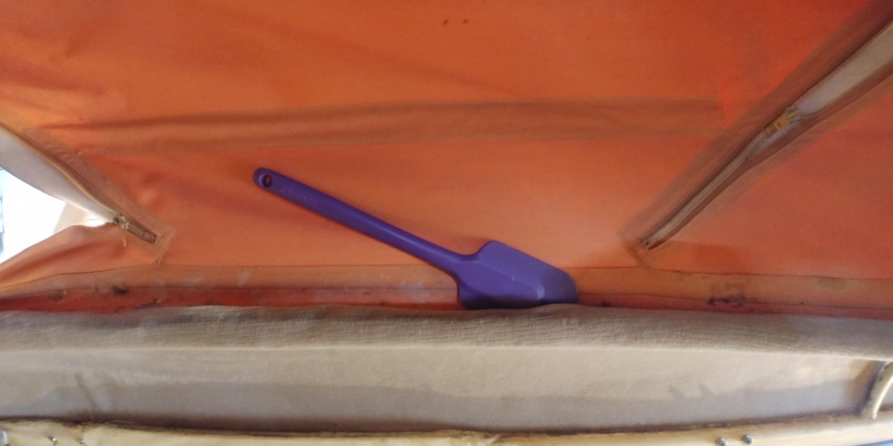

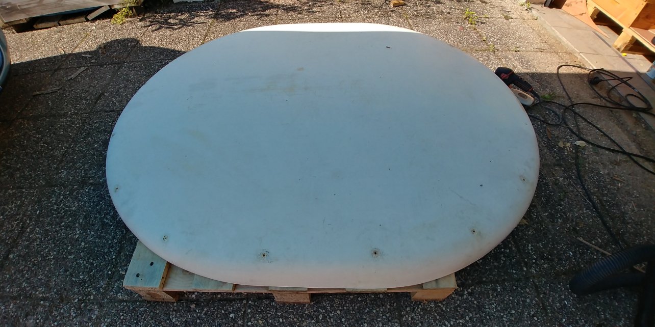

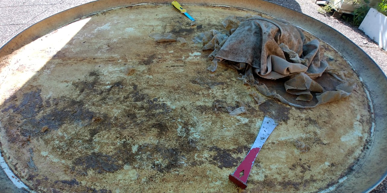

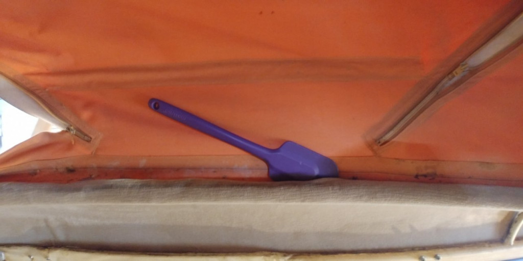

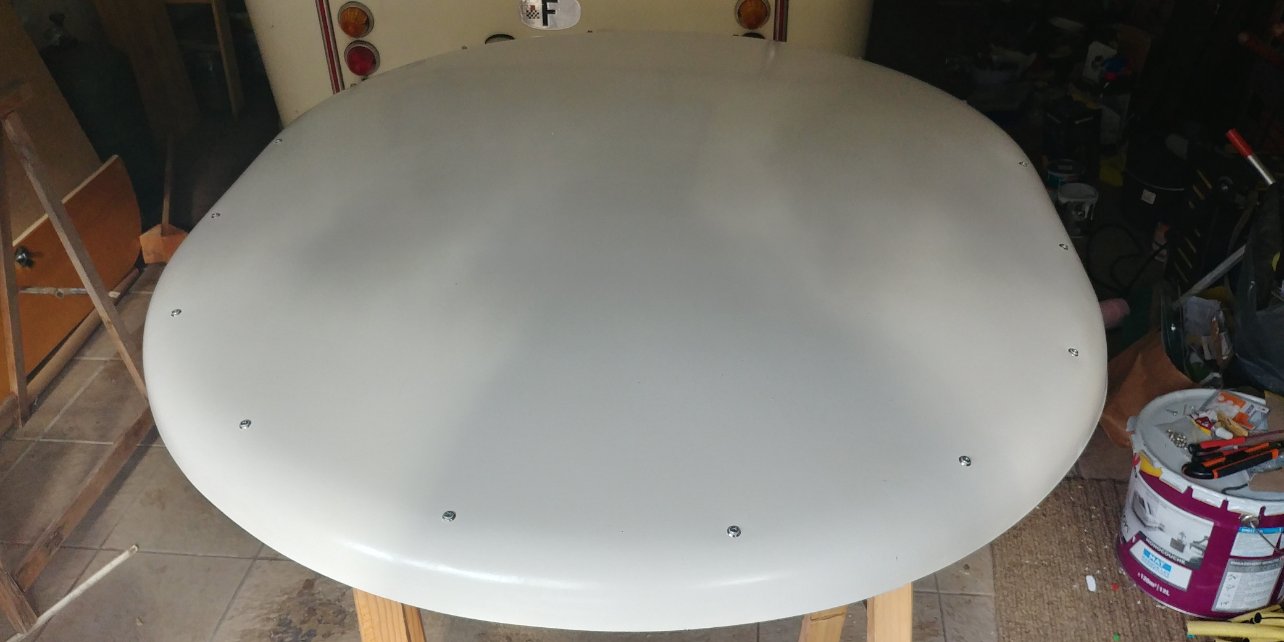

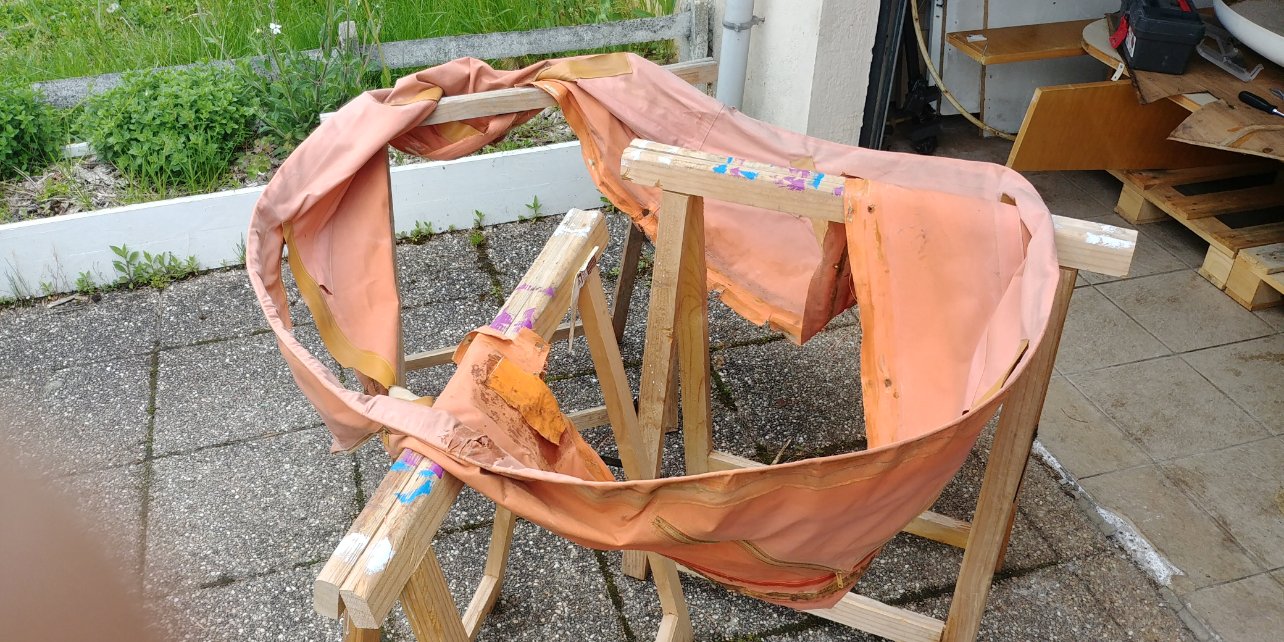

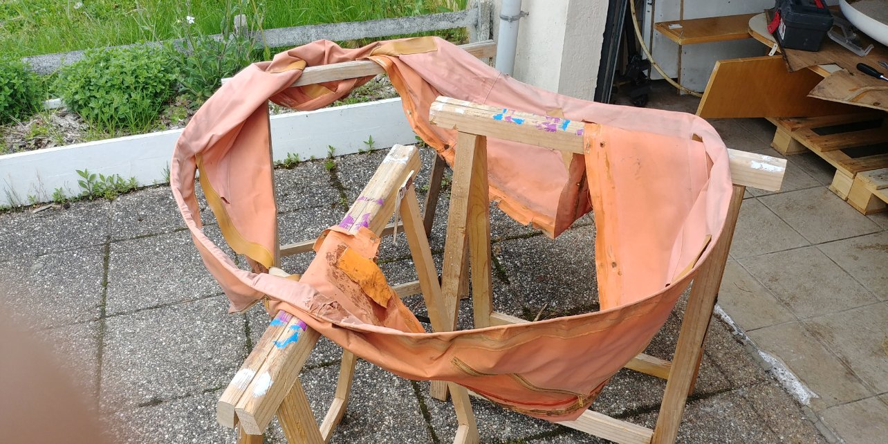

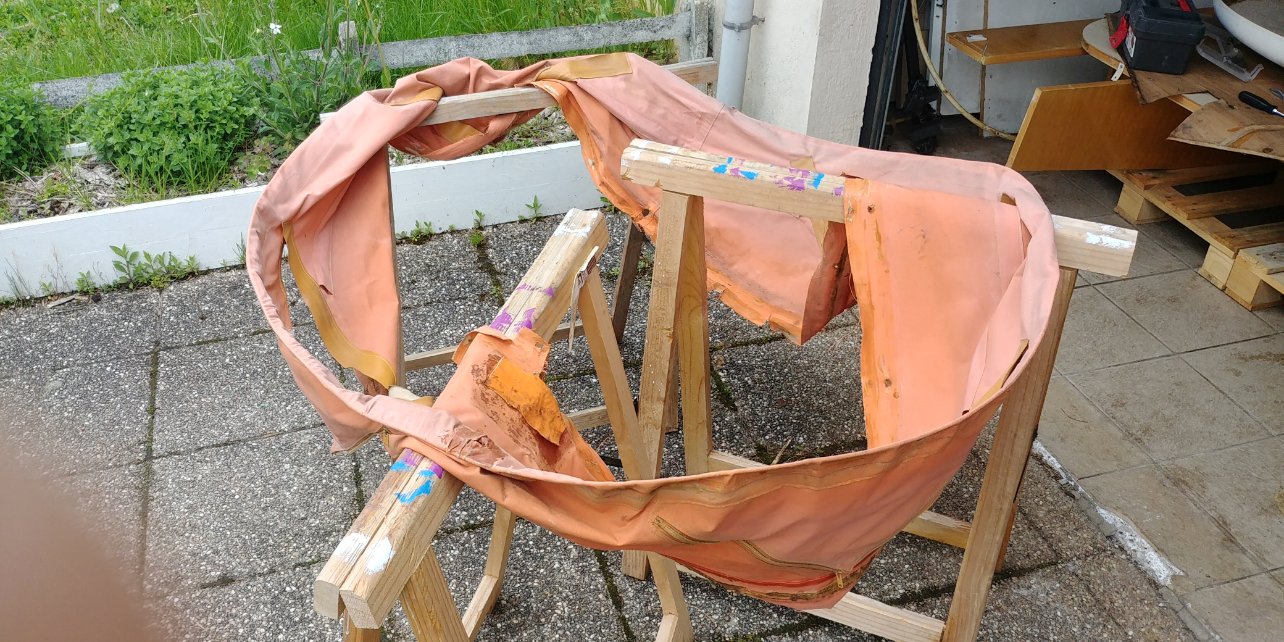

Maintenant au tour de la toile du toit. On dégage l'arceau du toit à la spatule pour ne pas abimer le rebord en résine.
Bon, pour enlever complètement la toile, je dois démonter la structure en métal du toit. C'est pas gagné. Les vis sont rouillées et prise dans plusieurs couches de peintures. Heureusement mon voisin à eu la bonne idée de faire sauter les anneaux afin de pouvoir dévisser plus facilement à la pince.
Et voila la toile d'enlevée. Elle sentait mauvais le renfermé et était abimée. Maintenant demander à la voisine de nous en coudre une nouvelle.
C'est tout pour aujourd'hui :)

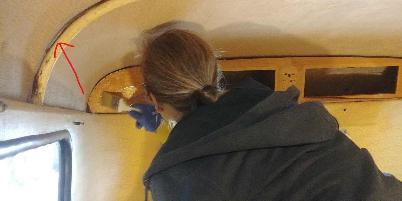

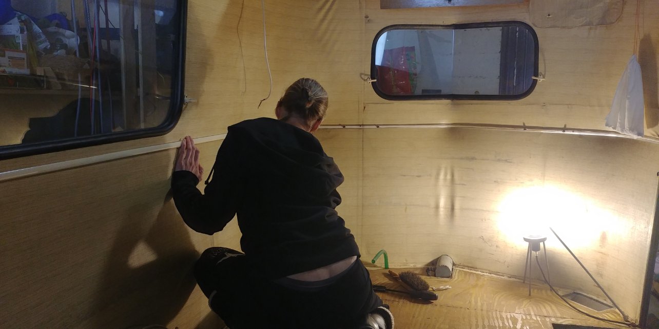

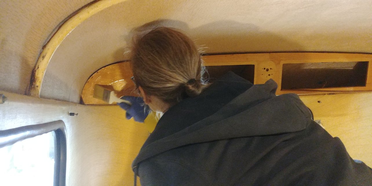

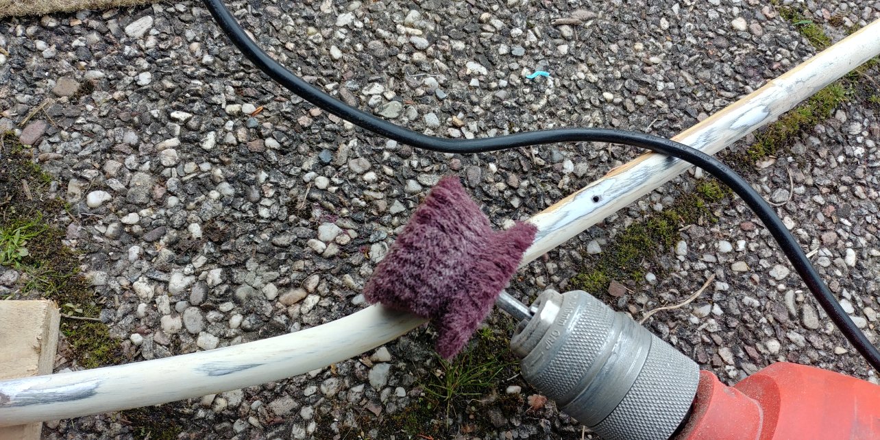

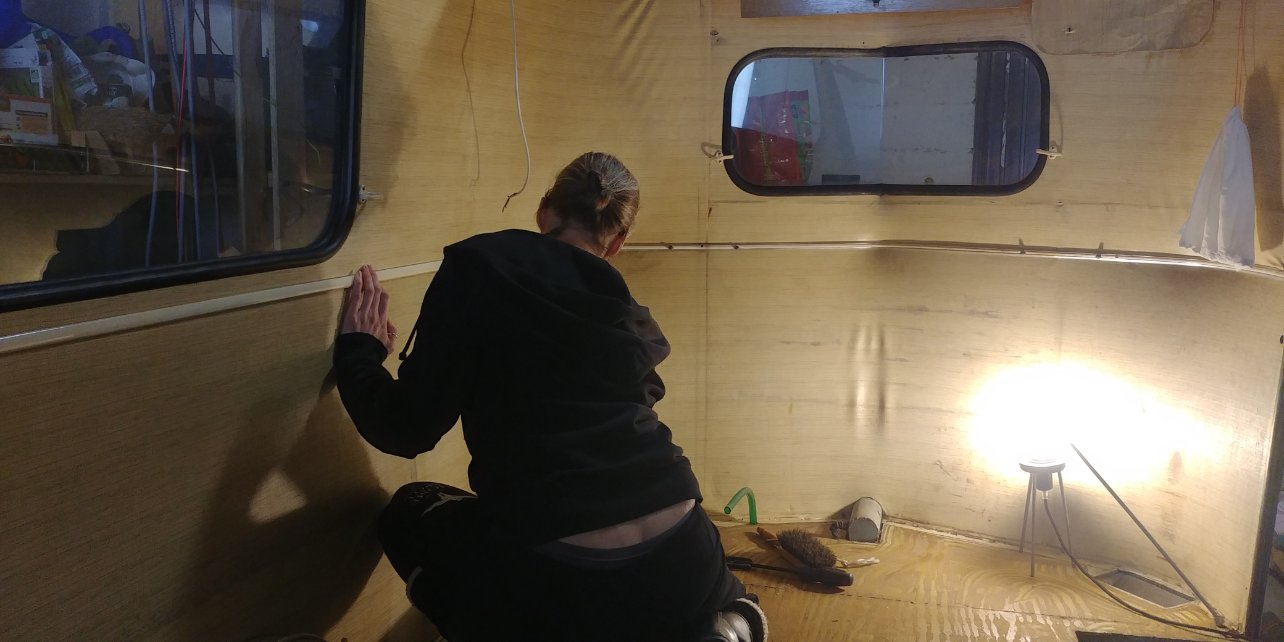

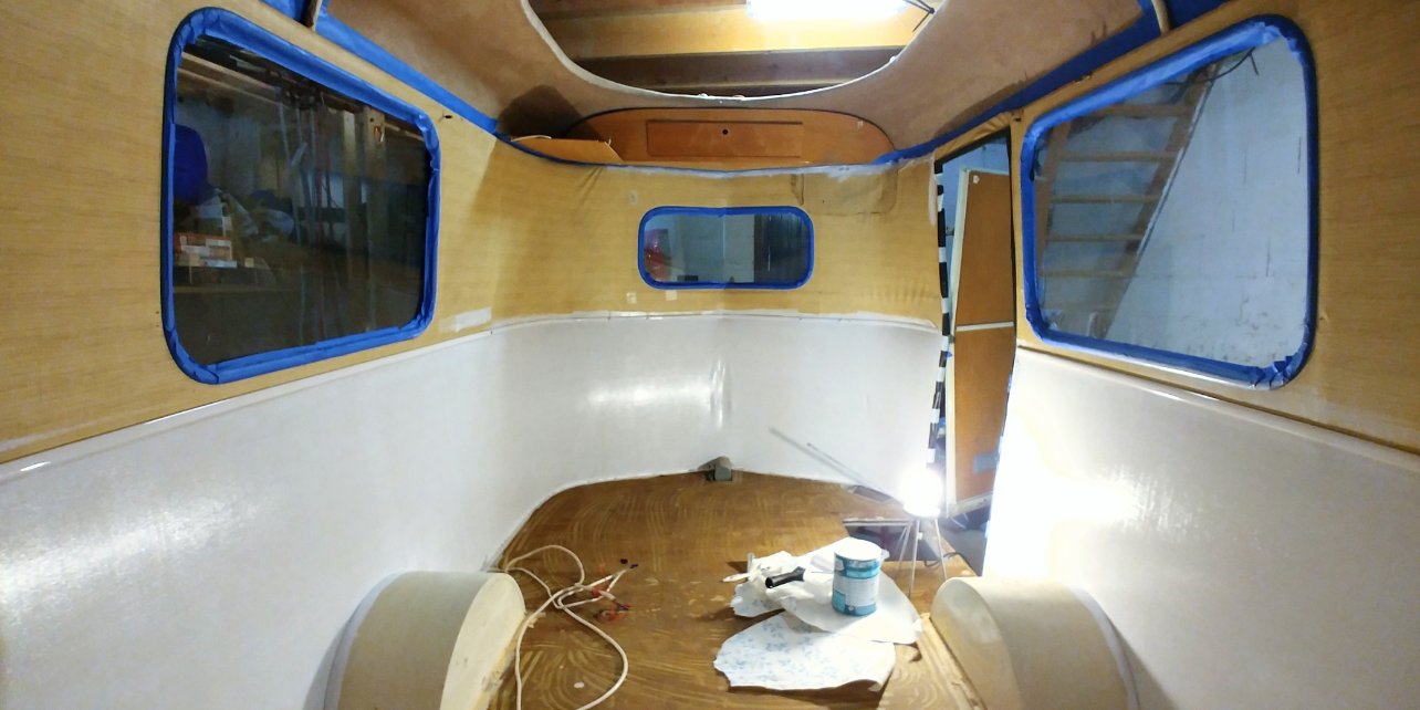

Aujourd'hui, pas de grand travaux. Surtout du lessivage des "murs".
Le nettoyage des rangements sur-élevés avec de la lessive de soude afin d'enlever le vernis pour peindre ensuite.
Ces satanées rangements pas moyen de les démonter. Uniquement si on enlève le plafond :(

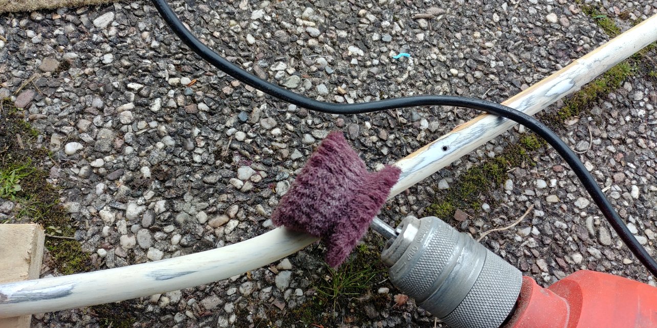

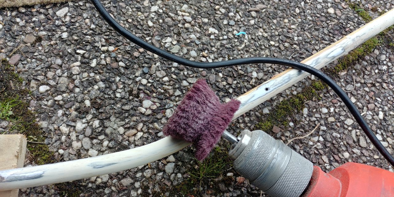

Et ponçage des armatures métalliques.

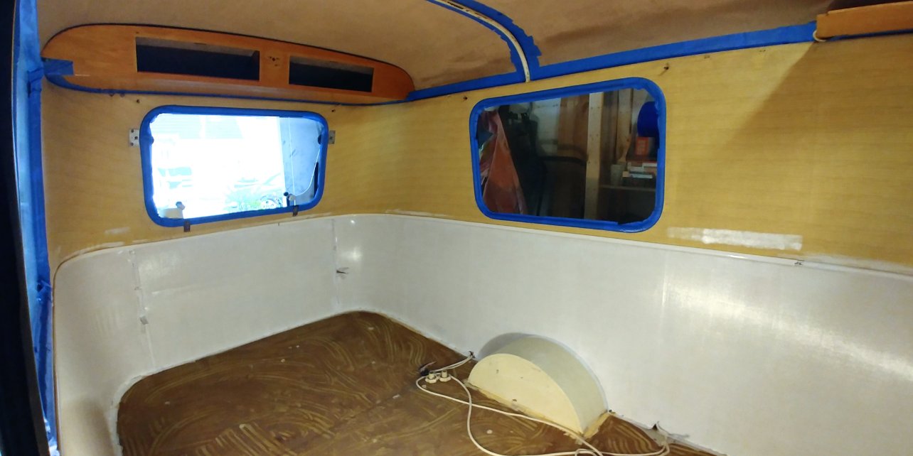

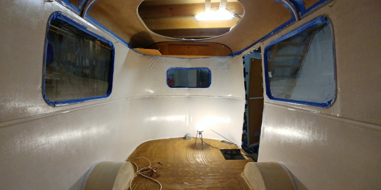

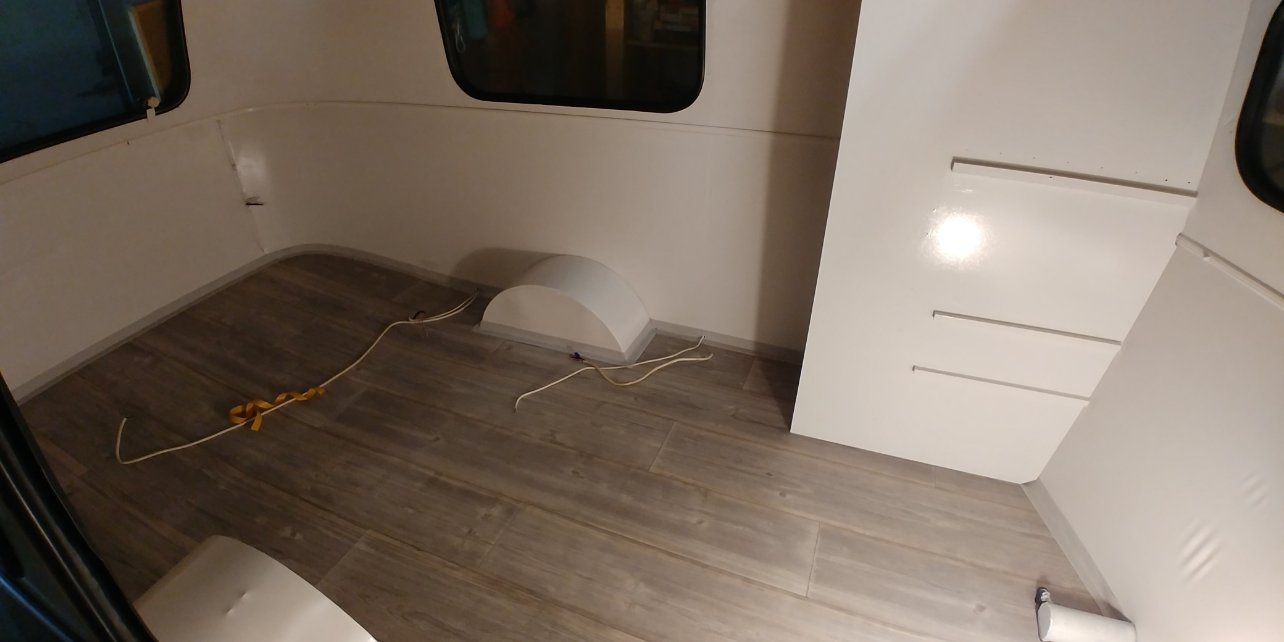

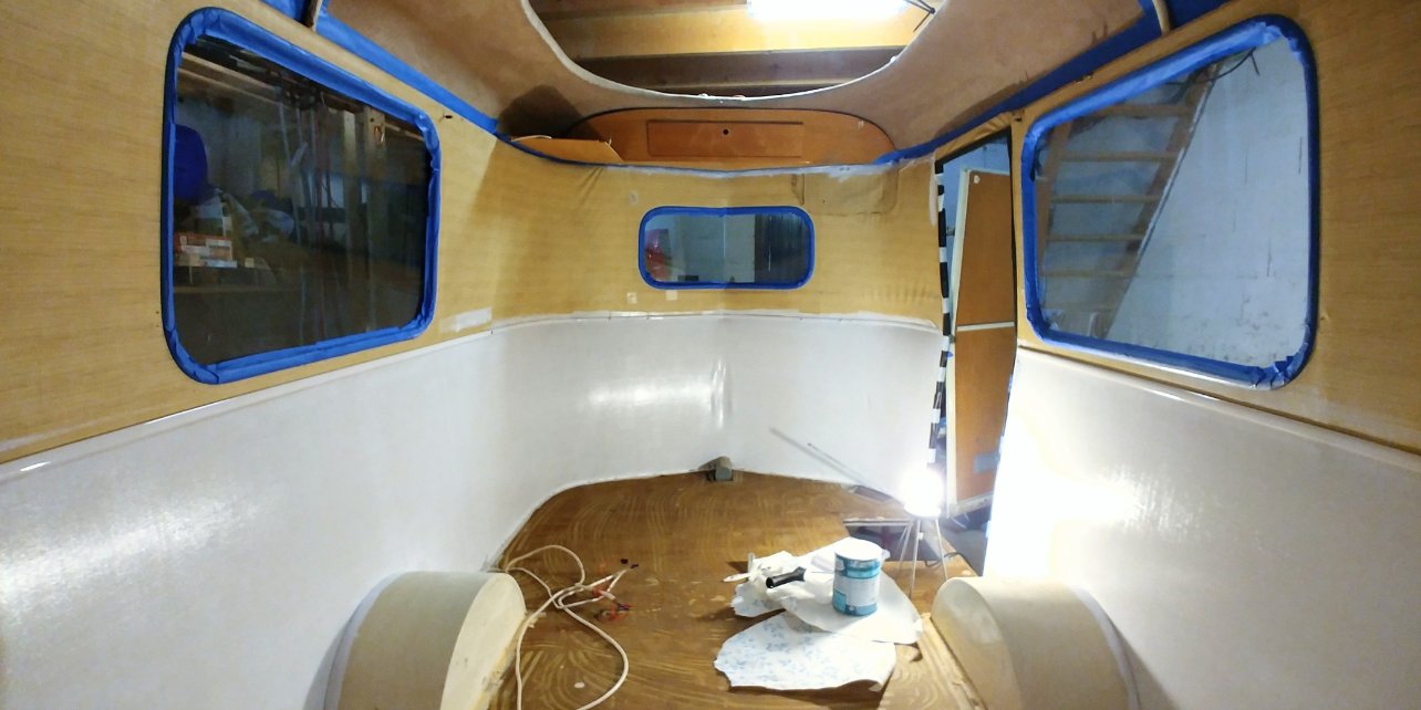

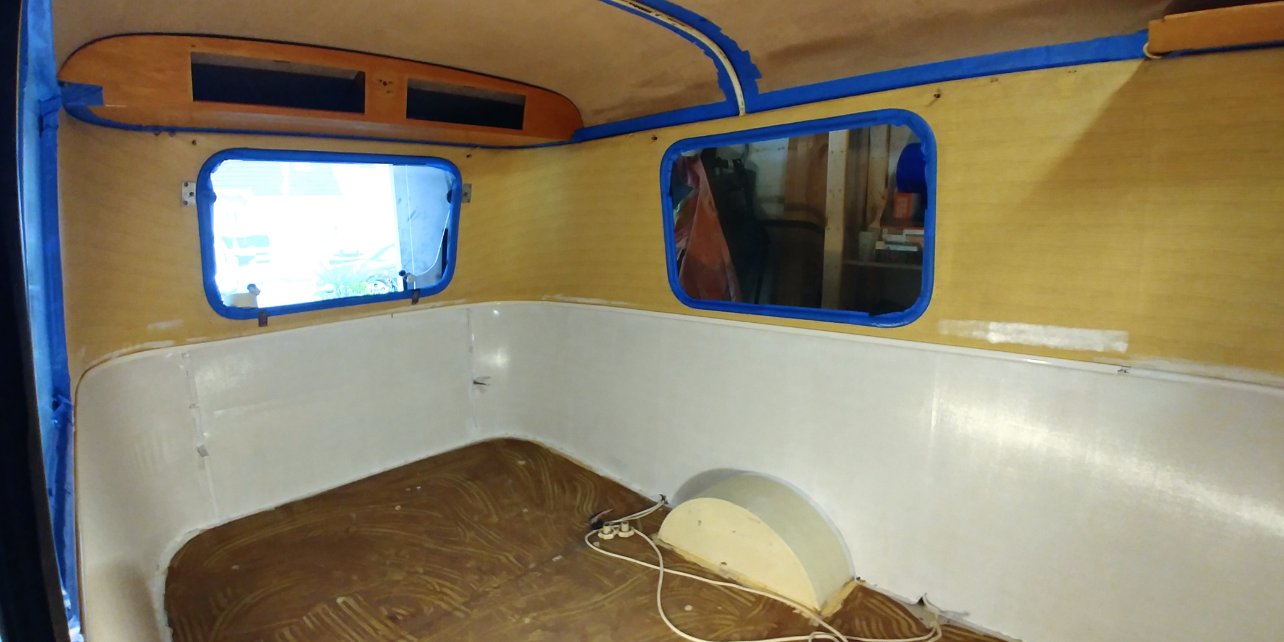

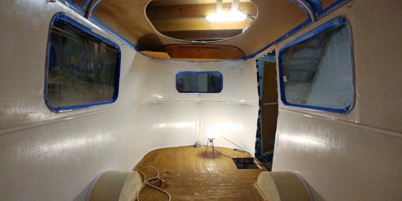

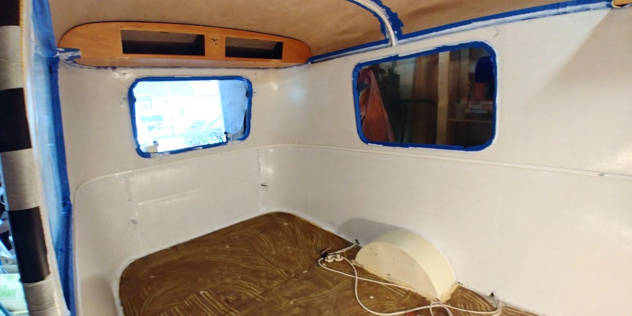

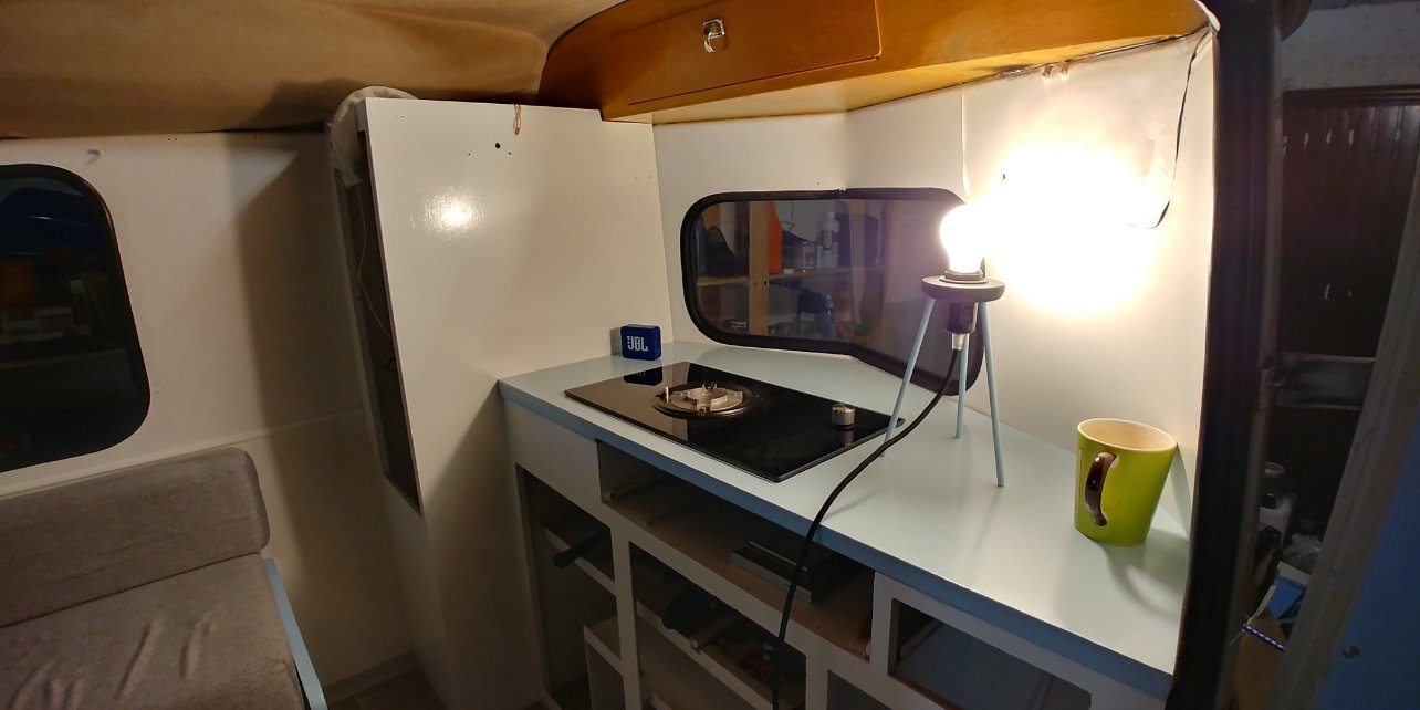

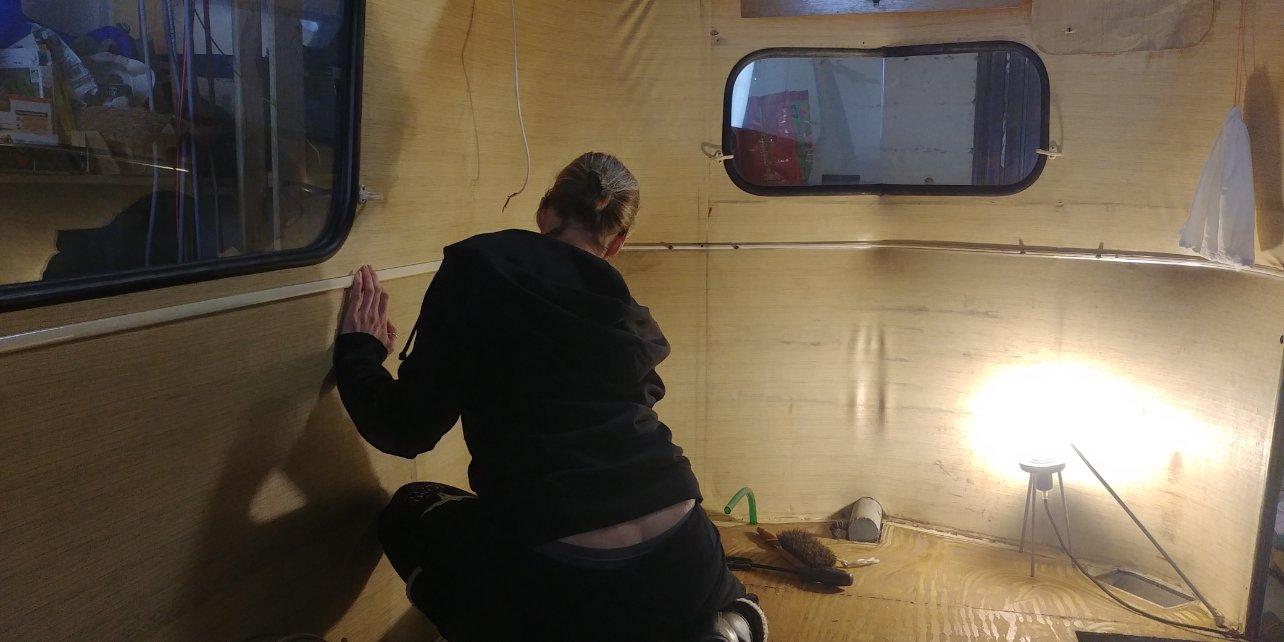

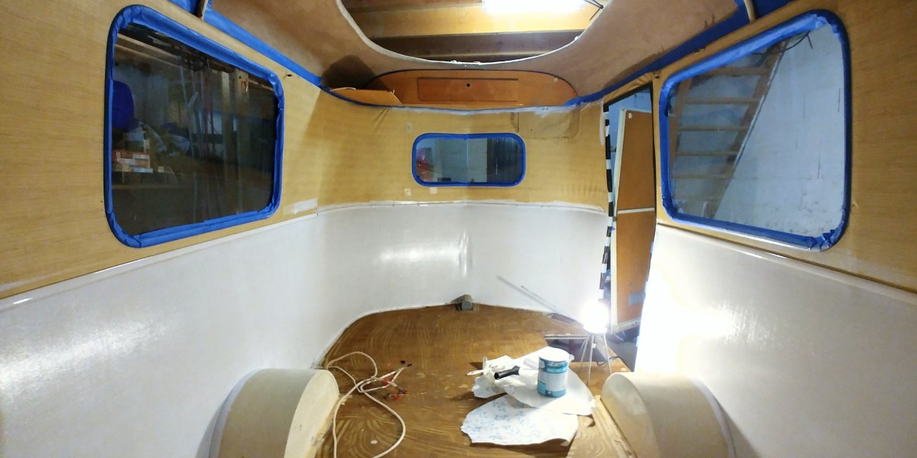

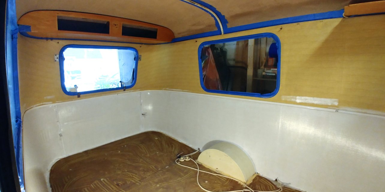

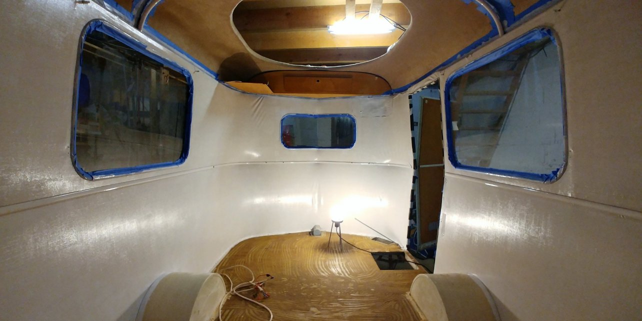

Bon le décapage du vernis des meubles à la lessive de soude : FAIL. Faut que je trouve autre chose.
En attendant mise en peinture de l'intérieur en toile plastique. Première couche.
C'est une peinture type glycéro multi support. PVC, alu, bois et fer.

Tu as peint le tissus ???
C'est quelle marque la peinture ?
DavidB
Messages : 76
Enregistré le : jeu. 13 mai 2021 18:56
Modèle de caravane : Puck 1963
prénom : David
Localisation : Meurthe-et-Moselle
Re: Rénovation Puck 1963
Message non lu par DavidB »
alainvar a écrit : dim. 16 mai 2021 19:34 Salut super une vielle de plus :mrgreen: :mrgreen: :mrgreen:
Hello :)
Le club des vieilles :mrgreen:
C'est une toile en plastique ou vinyle je sais pas trop.
Le plafond c'est de la moquette.
La peinture c'est du 3V3 2en1 Direct Protect. Multi-matériaux.

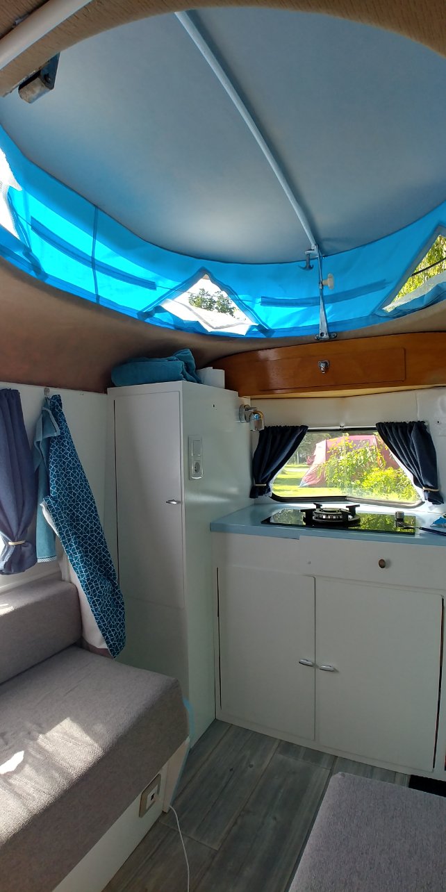

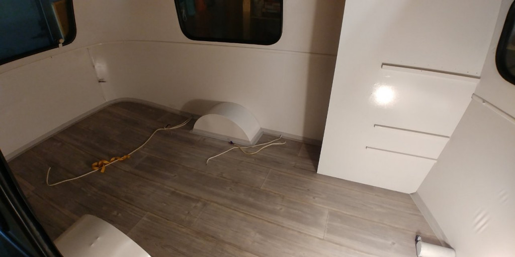

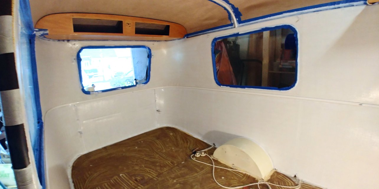

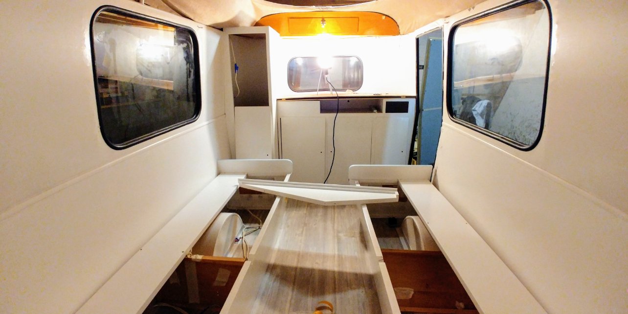

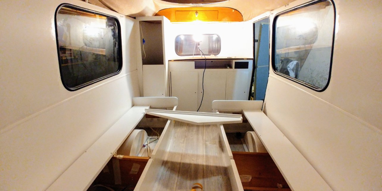

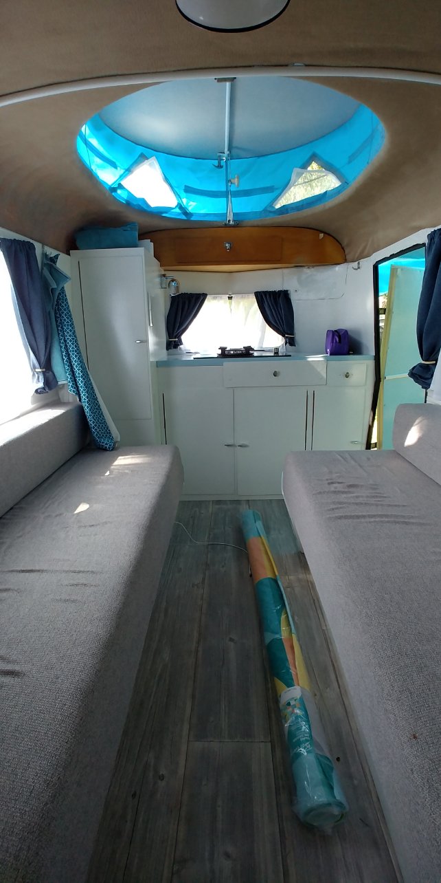

Allez hop 2eme couche. Peut être une troisième. Je verrai bien comment ça rend une fois la peinture lissée.
J'ai commencé à peindre les pièces métalliques. Hâte de voir avec un beau lino tout neuf. Peut-être le weekend prochain ;-)
Argh cette déchirure m'agace. J'avais mi du scotch réparation, mais la peinture faisait décoller les bords :(

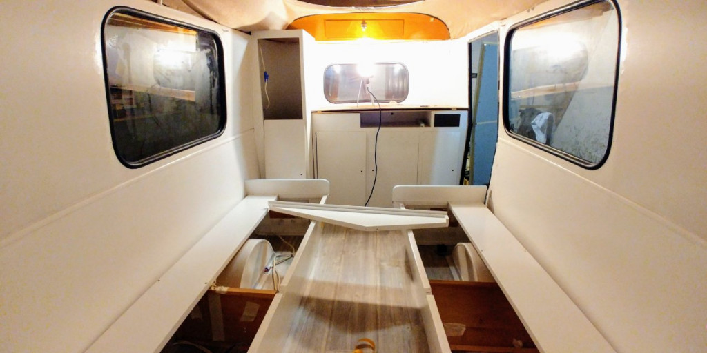

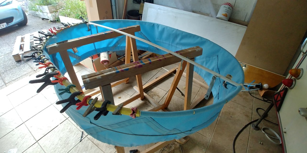

Hop aujourd'hui 3eme et dernière couche de faite !
Demain direction Leroy Merlin pour choisir le Lino et faire l'installation ce weekend.

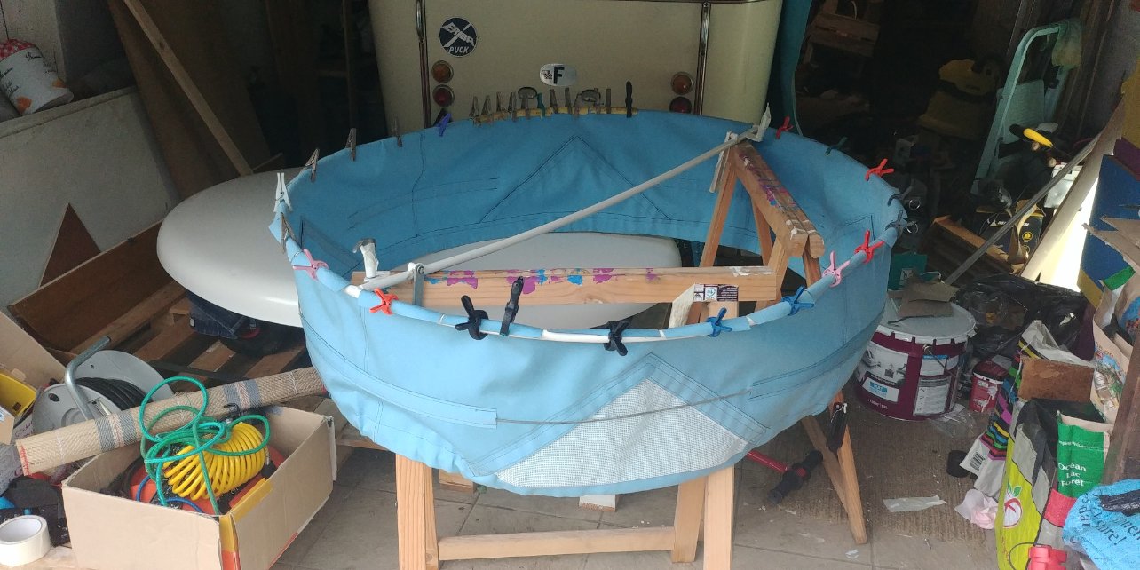

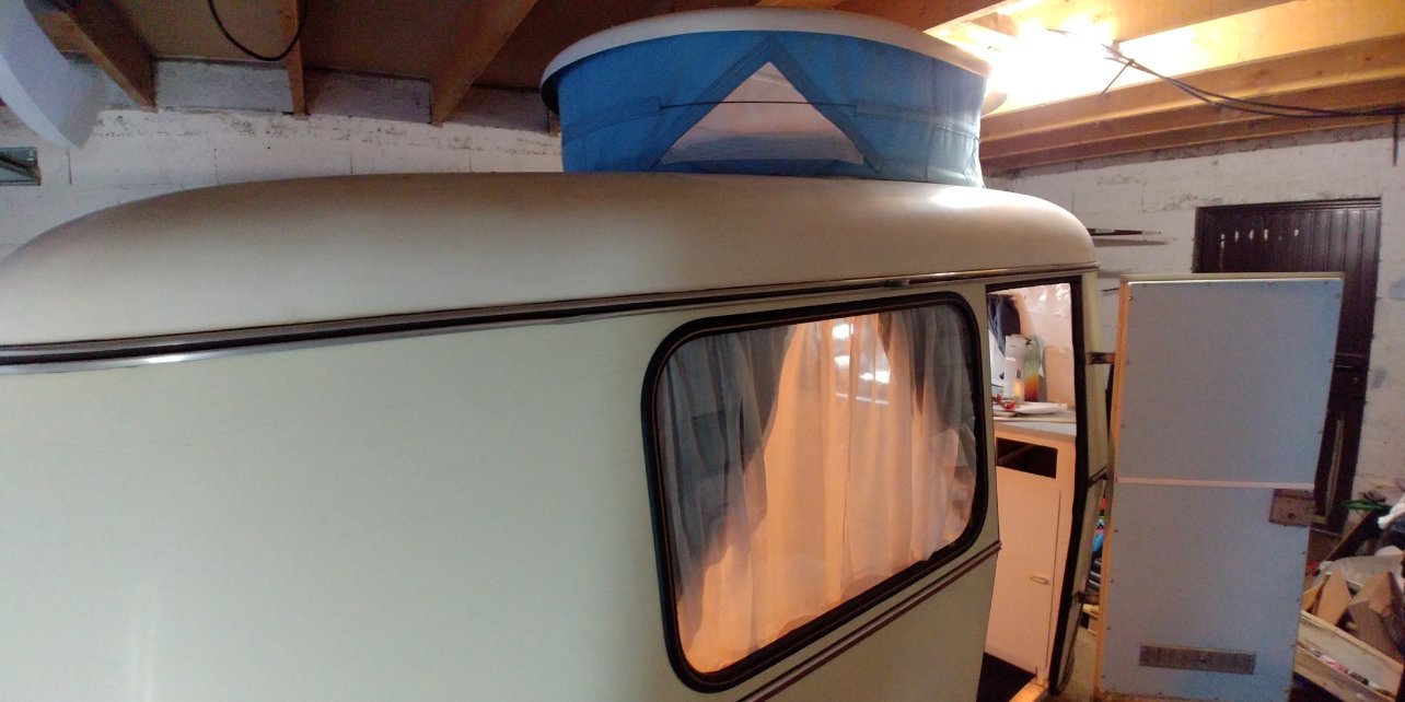

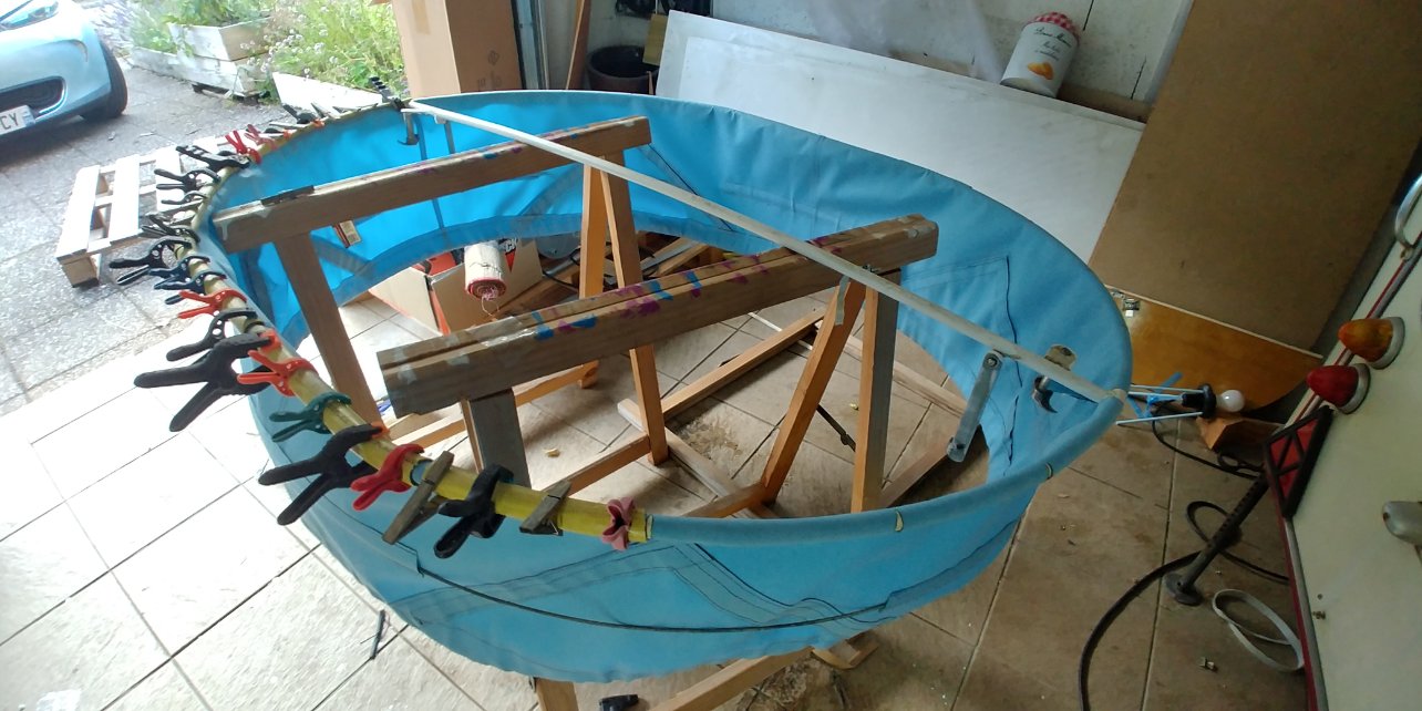

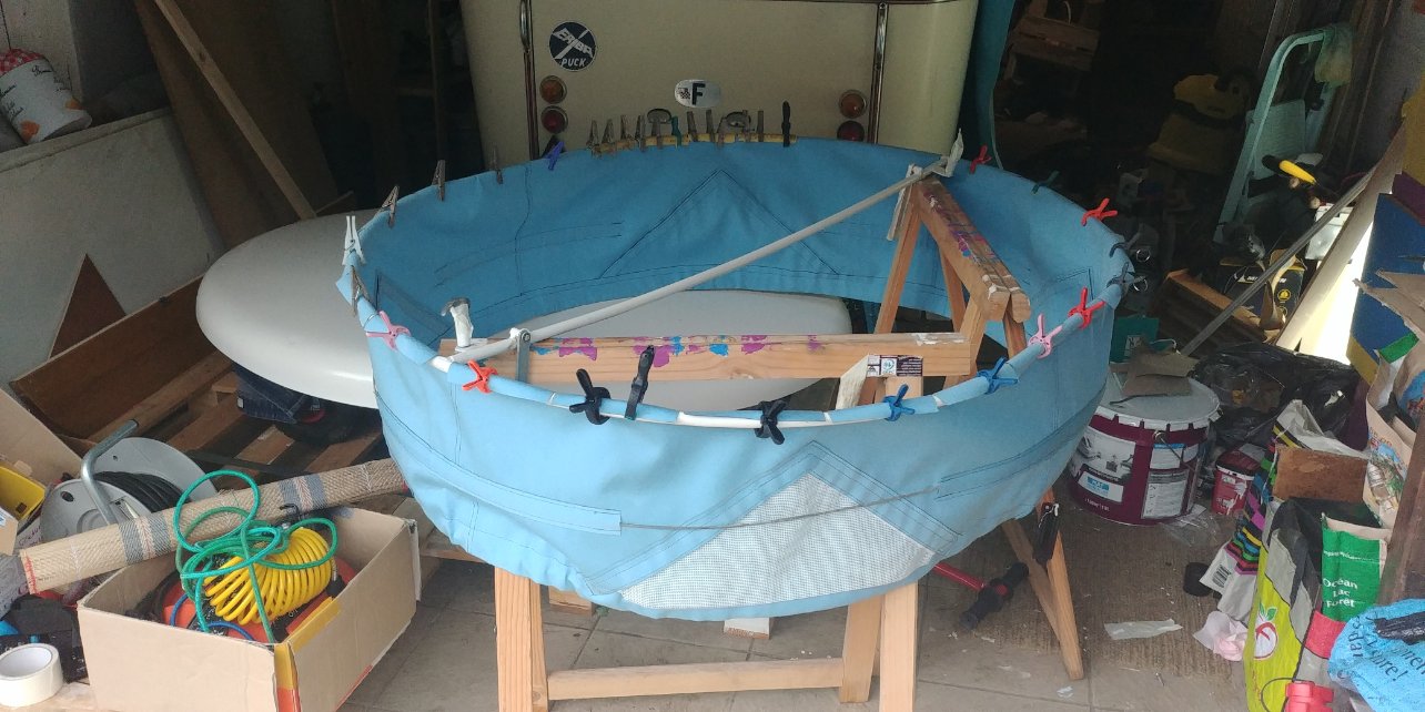

Aussi aujourd'hui, nous avons reçu les échantillons de tissus de Matt's Doft Tops qui réalisera la nouvelle toile du champignon.
On va prendre le Mid Blue.
Modifié en dernier par DavidB le ven. 21 mai 2021 22:11, modifié 1 fois.
MG ZS EV + Puck 63's
La Cahouète sur Instagram : https://www.instagram.com/eriba_puck_1963/

Bon finalement on a choisi SkyBlue en faisant le montage couleur de la caravane. :hehe:
Comme la Puck Majorette :mrgreen:

DavidB a écrit : ven. 21 mai 2021 20:32 Bon finalement on a choisi SkyBlue en faisant le montage couleur de la caravane. :hehe:
Je la trouve sympa cette couleur! Cool que Matts puisse réaliser la toile en bleu! Et du coup avec ou sans fermetures?

Oui c'est top. Malheureusement sans zip.m. Pour le prix on va pas se plaindre 😄

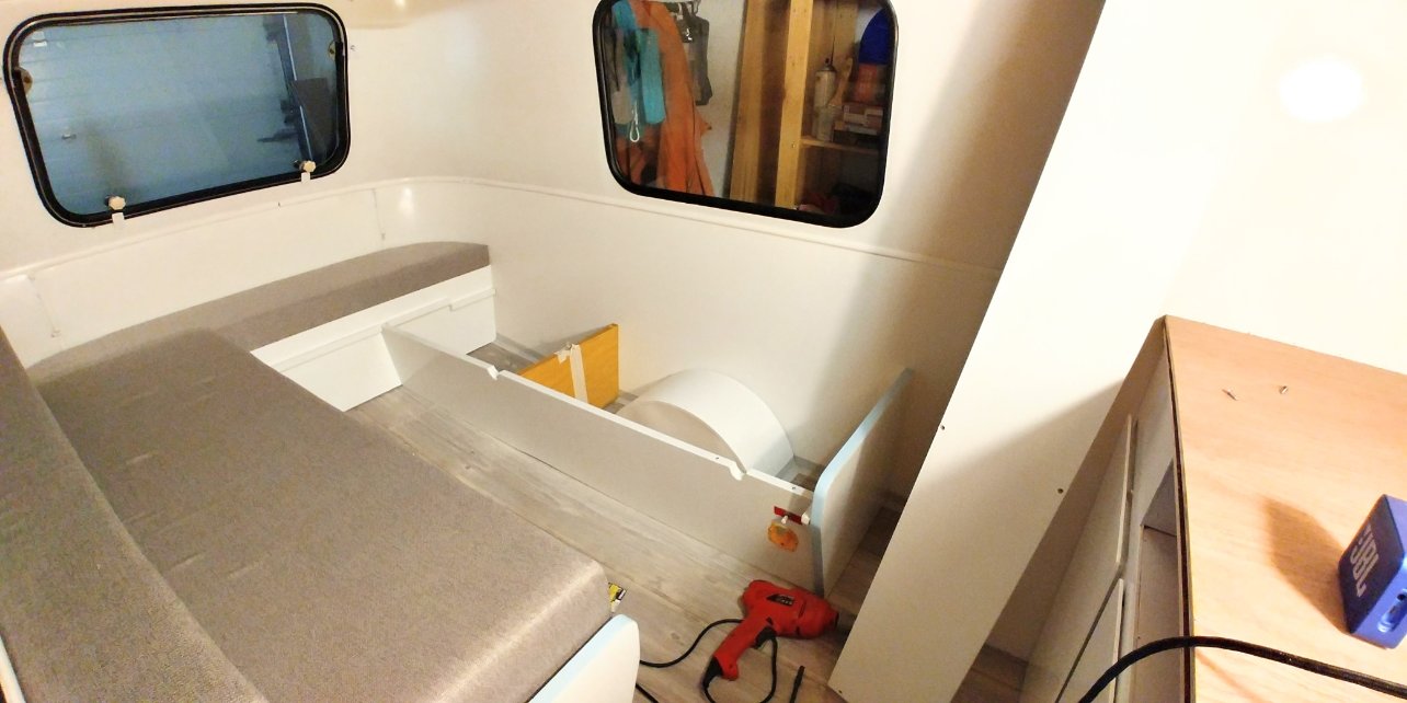

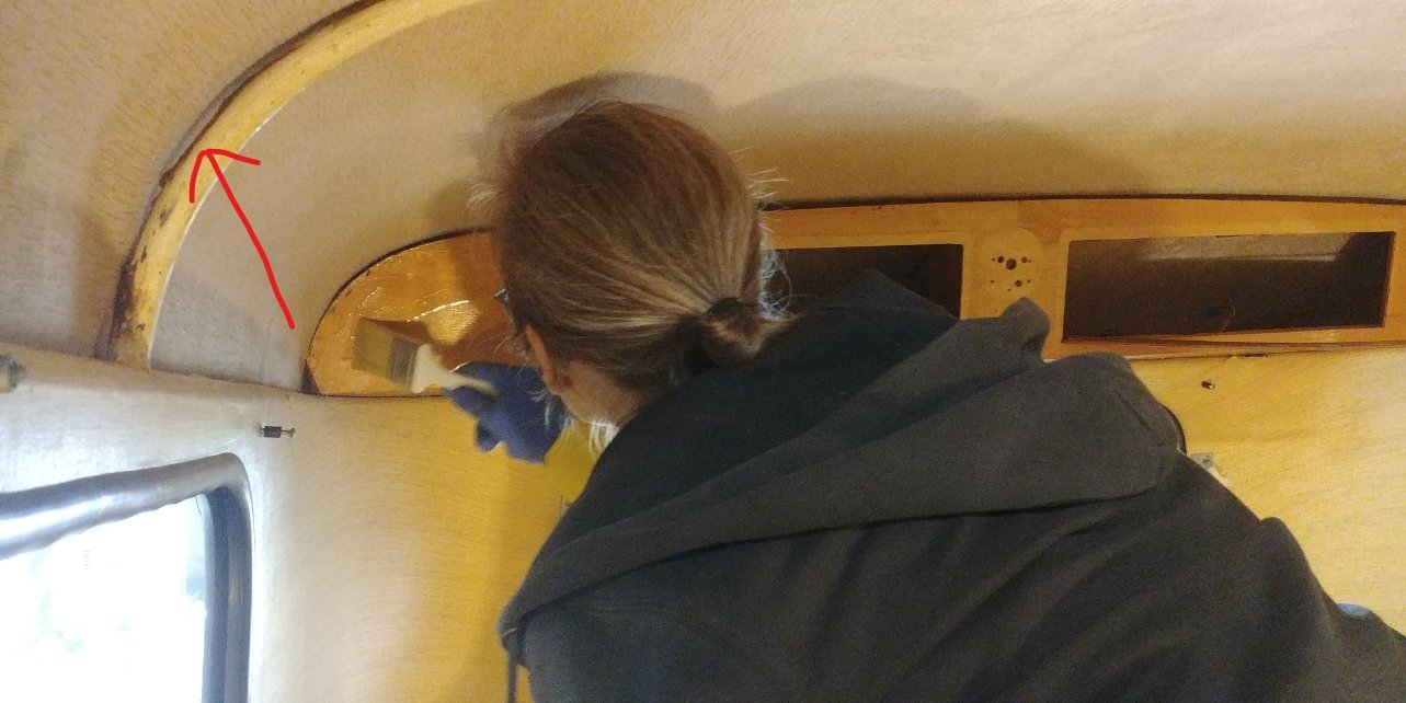

Alors je ne sais absolument pas à quoi ressemblait les garnitures. Une photo ?
Pour la barre de métal, je l'ai poncée et peinte.
Après, avec les scotchs de protection sur le plafond, en les retirant, j'ai décollé la moquette du plafond. Il va falloir que je refasse tout le plafond une fois le bas de refait. Il faut que je trouve un pas à pas du démontage de toit de la puck.
Et ça me permettra de démonter les meubles du haut pour les rénover.

Pas obligé de démonter le toit pour enlever les meubles !! Les vis de fixations sont à l'intèrieur des meubles .

vieux.lion a écrit : mer. 2 juin 2021 11:34 Pas obligé de démonter le toit pour enlever les meubles !! Les vis de fixations sont à l'intèrieur des meubles .
J'ai essayé d'en enlever mais j'ai l'impression qu'elles sont visées à la verticale dans l'armature métallique. Ce qui fait qu'il n'y a pas la place pour les dévisser, surtout grippées.
A moins que je me trompe ?

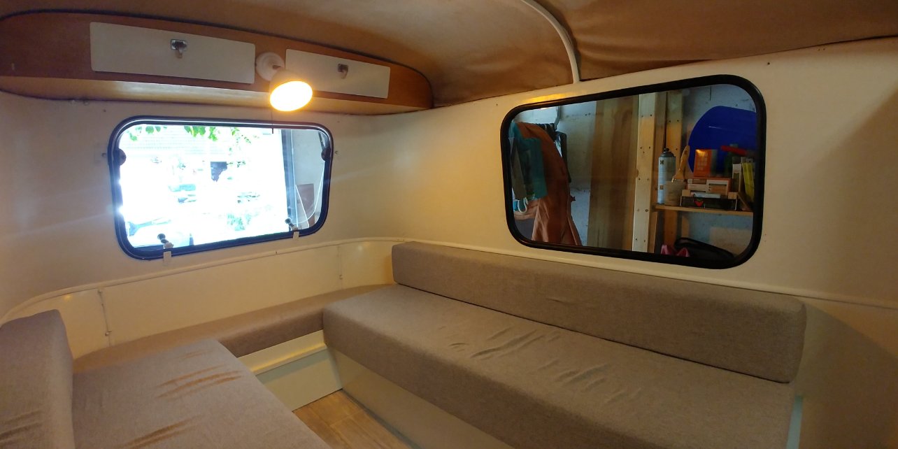

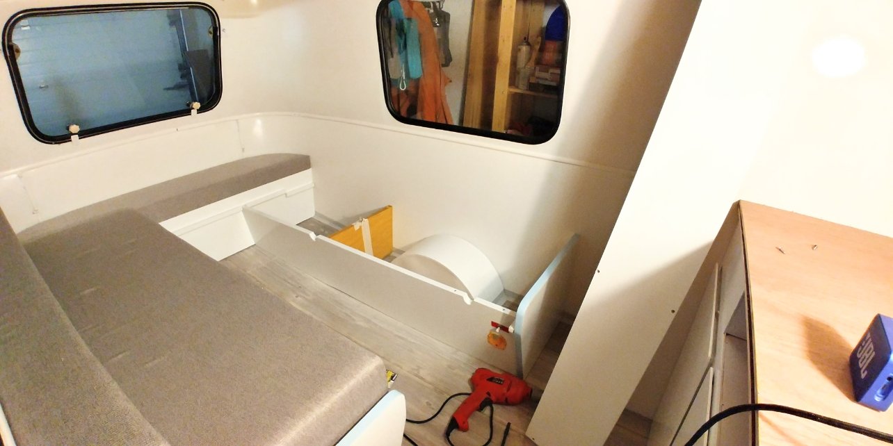

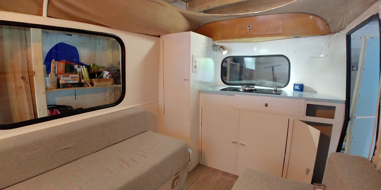

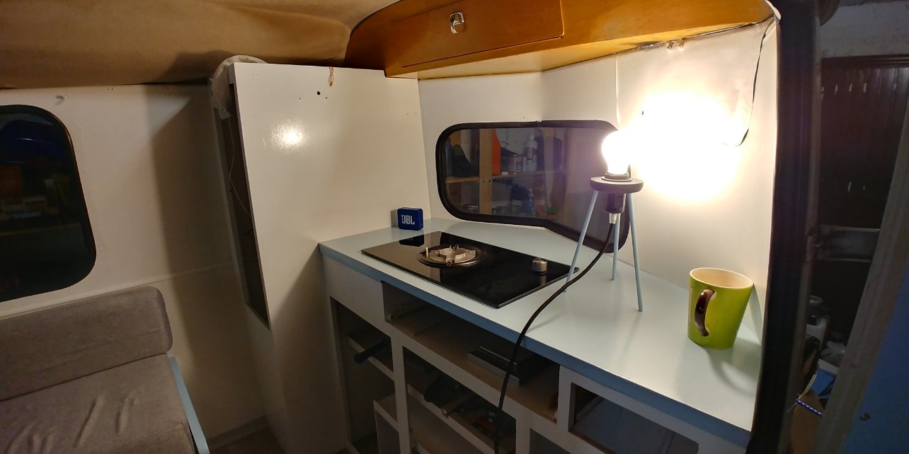

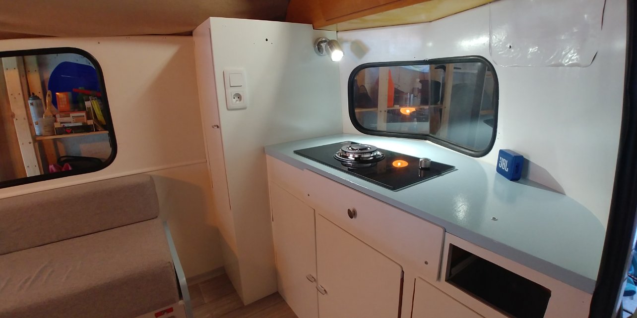

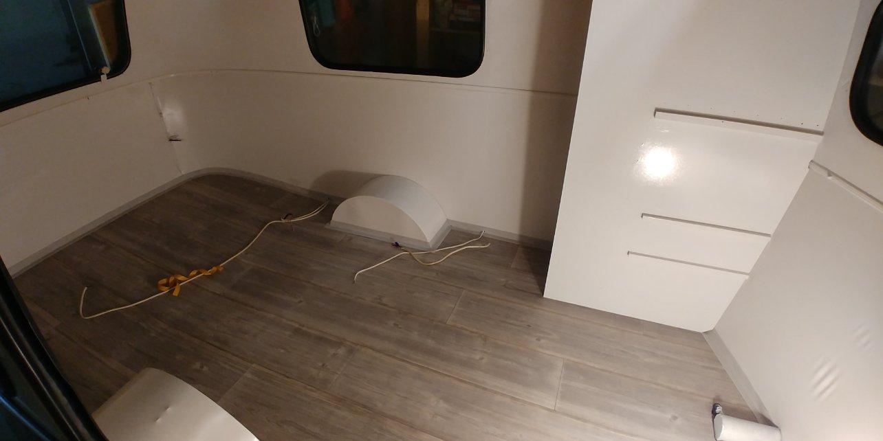

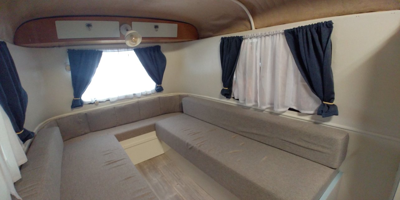

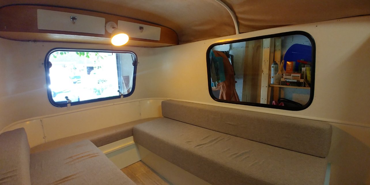

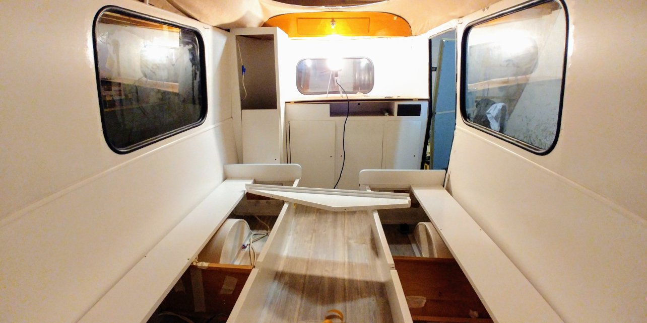

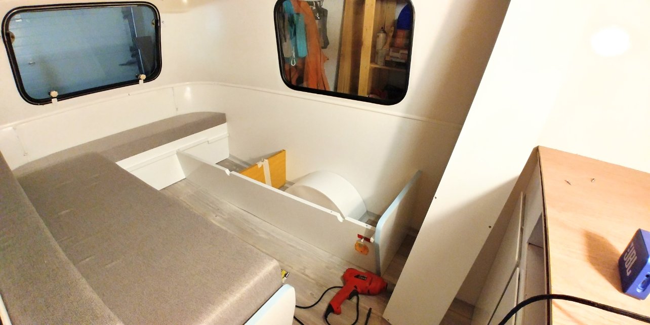

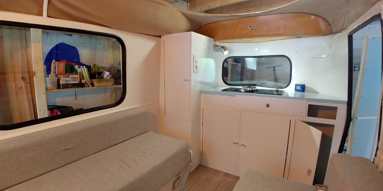

Bon ben je suis toujours sur mes meubles.
Lavage à la lessive de soude, rinçage, ponçage ...
Peinture 3 couches ...
Vernis 3 couches ...

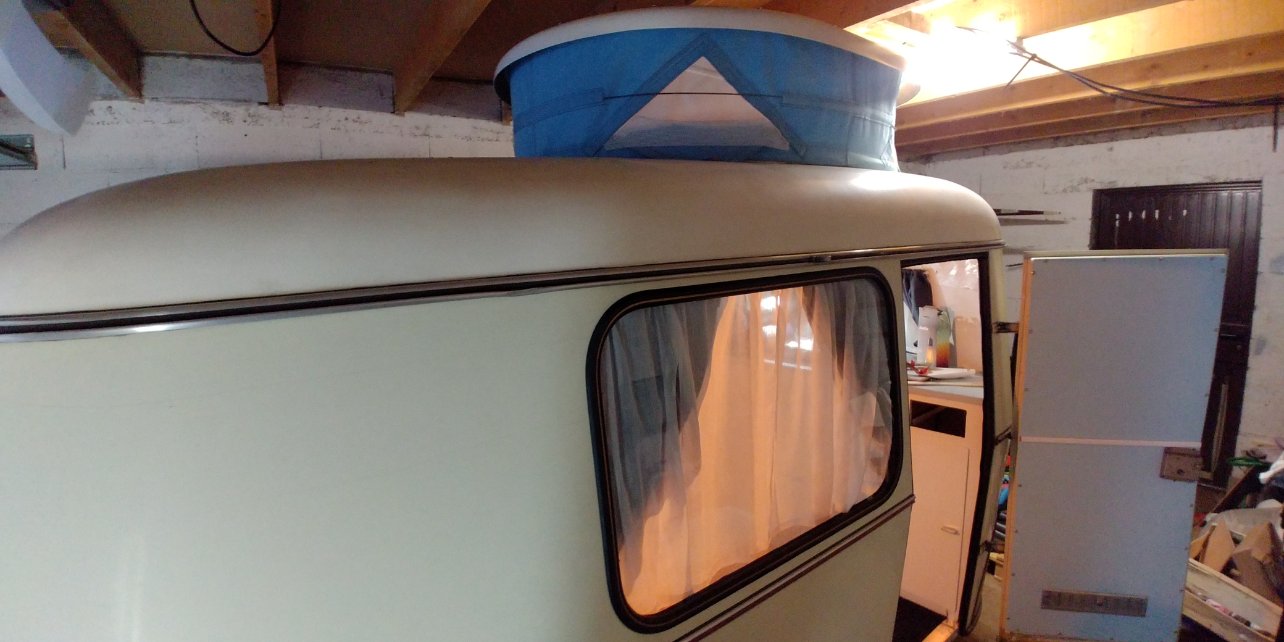

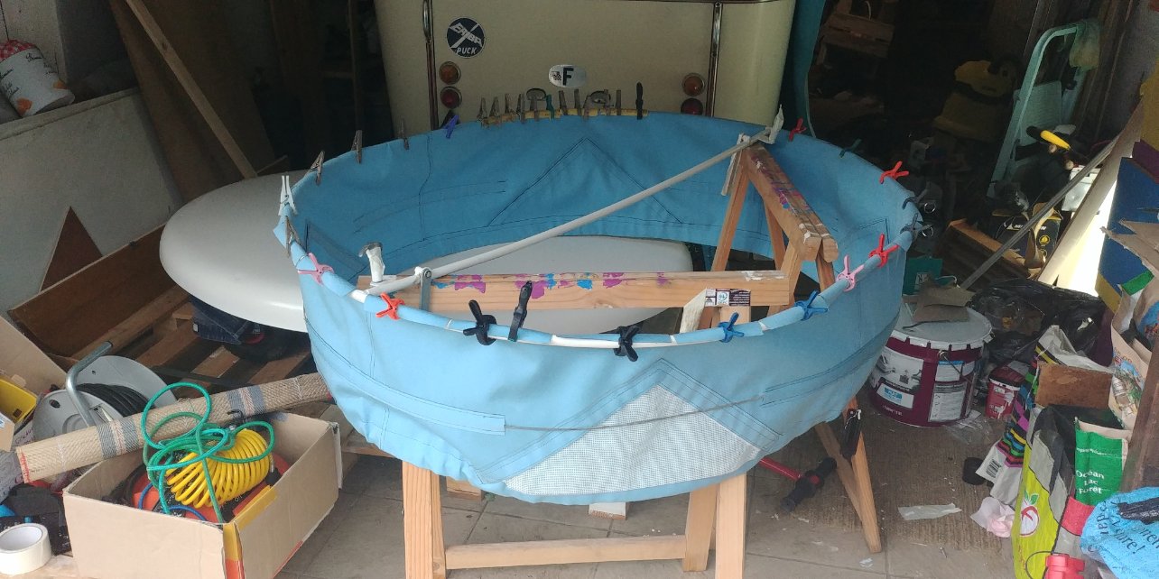

La toile du champignon est commandée.
En attente de la livraison du lino.

Beau travail, chouette ton garage pour rénover ta cagouille !!
DavidB

Oui pratique le garage, mais quel bazar !

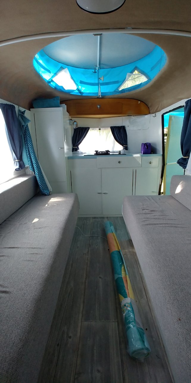

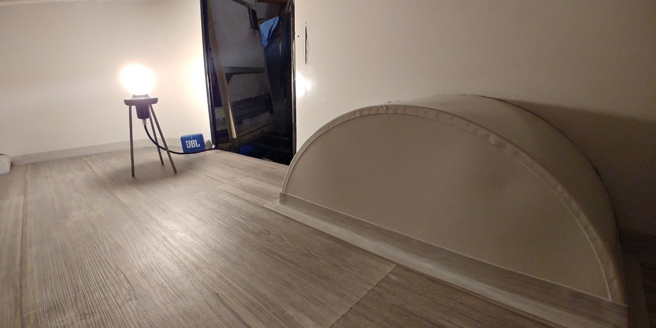

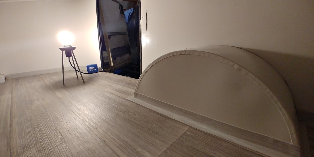

La suite, le lino ! Enfin !
Allez on pose le nouveau au sol, on met le vieux dessus et hop tracé de la forme. Qu'est ce qu'il est sale le vieux truc ... :erk:
Un beau Lino coupé tout neuf !
Et hop !
La première moitié de collé ! C'est tout beau :coeur:

J'avais oublié de montrer la plaque de bois avec la plaque d'alu pour boucher le trou, où était situé le chauffage à gaz. Tout çà vissé et c'est bien costaud. Enfin j'espère :p

Je viens d'installer le ruban de finition en PVC souple couleur "bouleau".
Ça rend bien.
C'est ce que j'ai acheté. Ça se colle.

Ça y est, je commence à réinstaller les meubles : )
Objectif de la semaine : Tout remettre et faire le plateau du meuble de cuisine avec la nouvelle gazinière.
Edit: mis les photos sur l'hébergeur du forum pour éviter leur disparition........

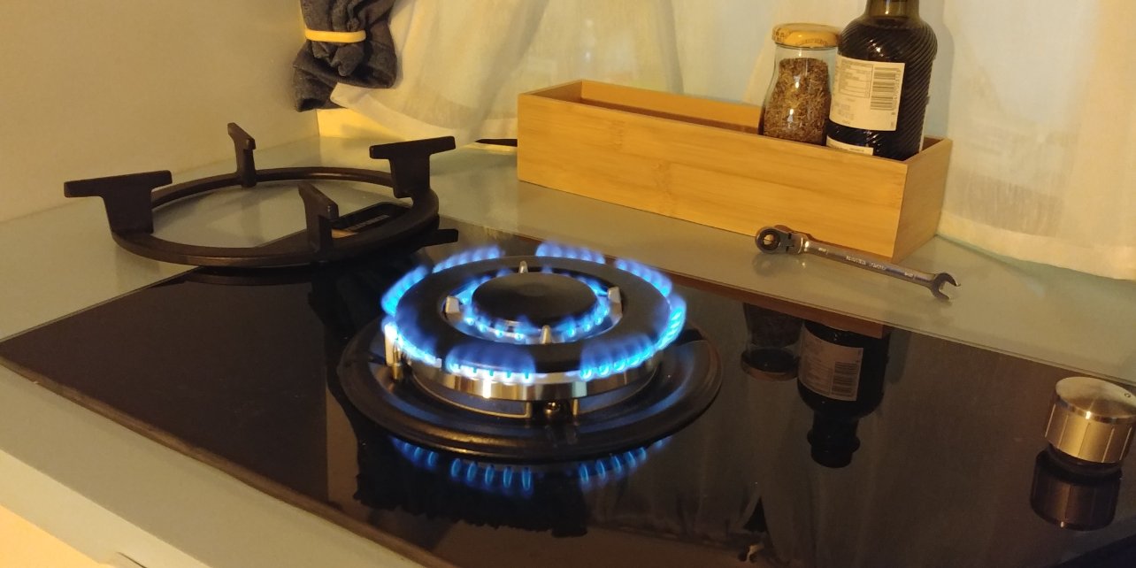

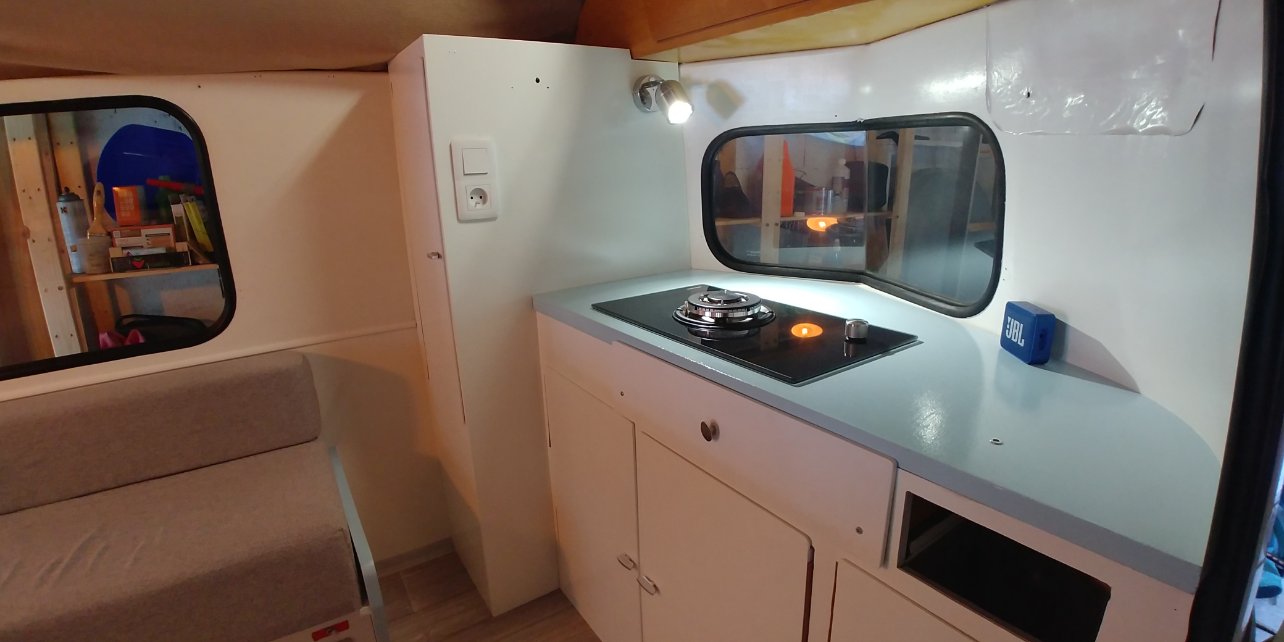

Petit update. J-17 avant les vacances !
Installation du nouveau plan de travail allégé et de la plaque de cuisson.
Grattage de l'intérieur de la coupole. Enlever la vieille moquette. Poncé comme j'ai pu les couches de colles...
Ponçage extérieur de la coupole.
Pose du nouveau tissu pour le plafond de la coupole. C'est du tissu de sellerie auto. Avec un côté mousse et l'autre tissu tressé.

L’électricité est faite et fonctionnelle.
  • Ajout d'un disjoncteur
  • Intégration d'une prise USB dans la banquette pour charger les mobiles
  • Ajout du spot de cuisine avec intérupteur et prise murale
  • Changement du spot du coin salon
  • Ajout d'un tiroir (Ancien emplacement des plaques de gaz)
Faut que je recolle la moquette qui tombe.
Tout le plafond et meubles hauts seront refait cet hiver.
Ça fait plaisir de la voir comme ça après tout ce travail. :loving: :mrgreen:

Pour finir le coin salon, la voisine nous a adaptée une tête de lit de bébé avec le reste de tissu des banquettes.
Collage de la nouvelle toile du champignon...
Adaptation d'une toile solaire pour faire une solette rapide à monter.
Et merde... la barre en métal était à l'envers... Décollage et recollage. Les bouts de tuyau d'arrosage ont bien fonctionné pour bien coller la toile à la barre.
Peinture du toit champignon et vissage avec de nouvelle vis. J'ai mis à chaque trous un peu de joint silicone pour isoler.
Pas facile de caler les trous du toit avec les trous de la barre. J'ai utilisé des cure-dents pour m'aider.
Champi ok ! :mrgreen:
Plaque ok !
Gaz ok !
Attelage ok !
Promenade de 50 min pour vérifier comment ça bouge ou pas dans la caravane.

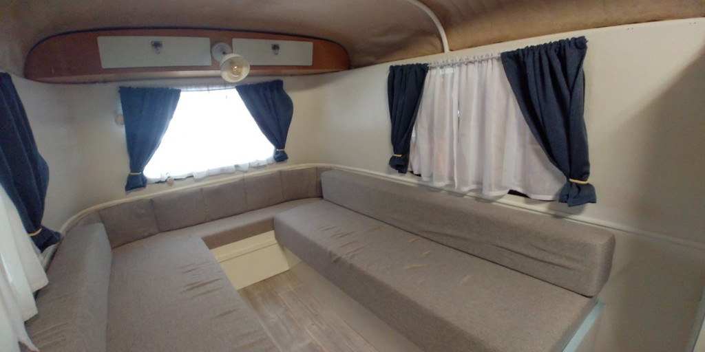

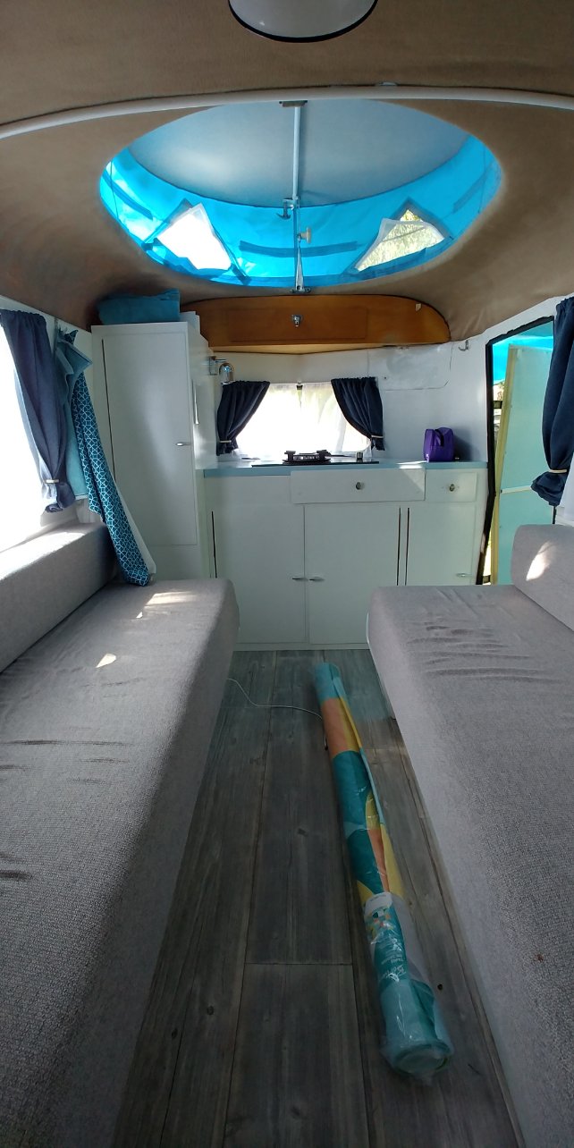

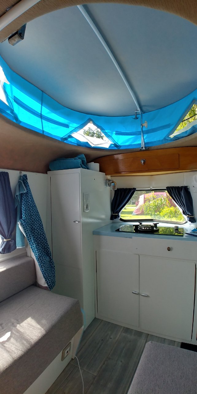

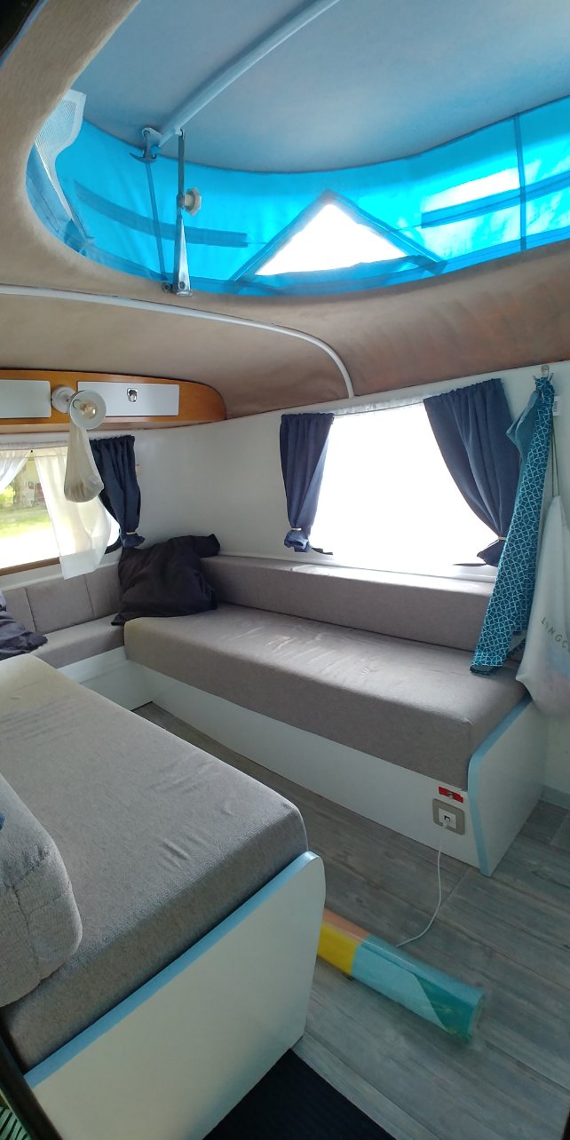

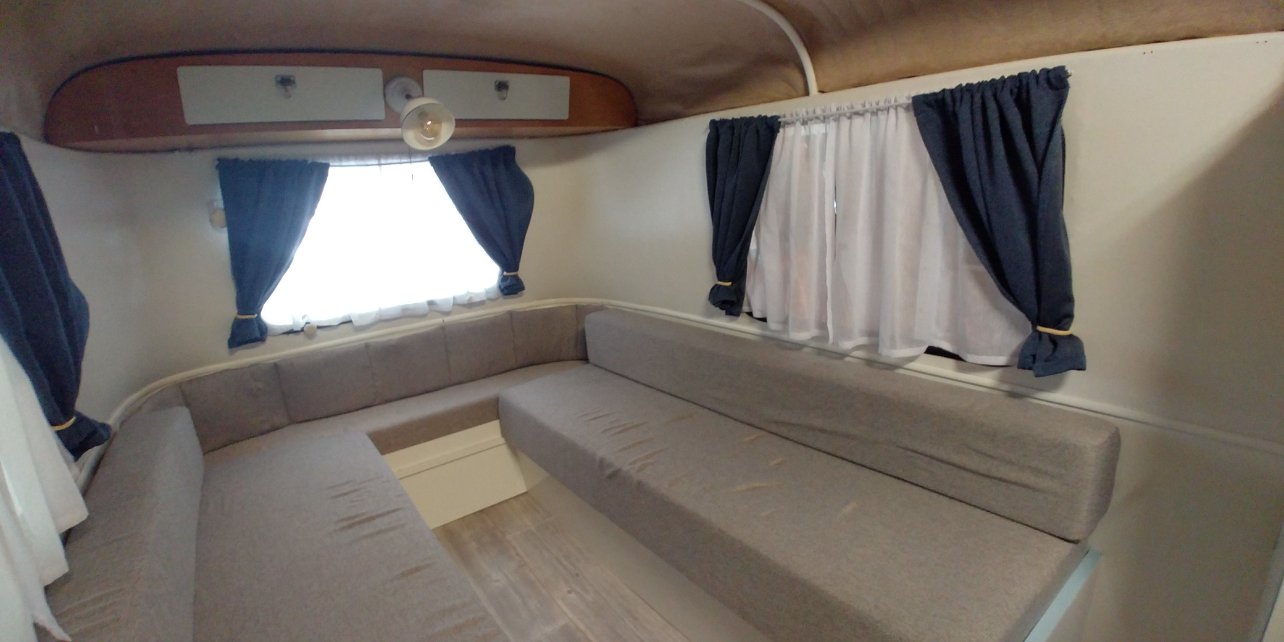

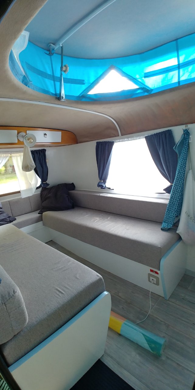

Et l'intérieur au final cela donne :
Modifié en dernier par DavidB le dim. 12 mars 2023 18:28, modifié 1 fois.
Messages : 12073
Bonjour David.
Je suis scotché :ghee: , elle est SUPERBE!!, très belle restauration Félicitations, je suis admiratif :flow: un joyau. Respect Monsieur!!!.
Bonne journée, Benjamin.
