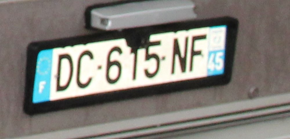

Pourquoi ne pas prendre une caméra directement incluse dans la plaque d'immatriculation :
On voit mal sur la photo mais la caméra est au milieu en haut de la plaque.
C'est ce que j'avais sur mon CC Eriba Bali.

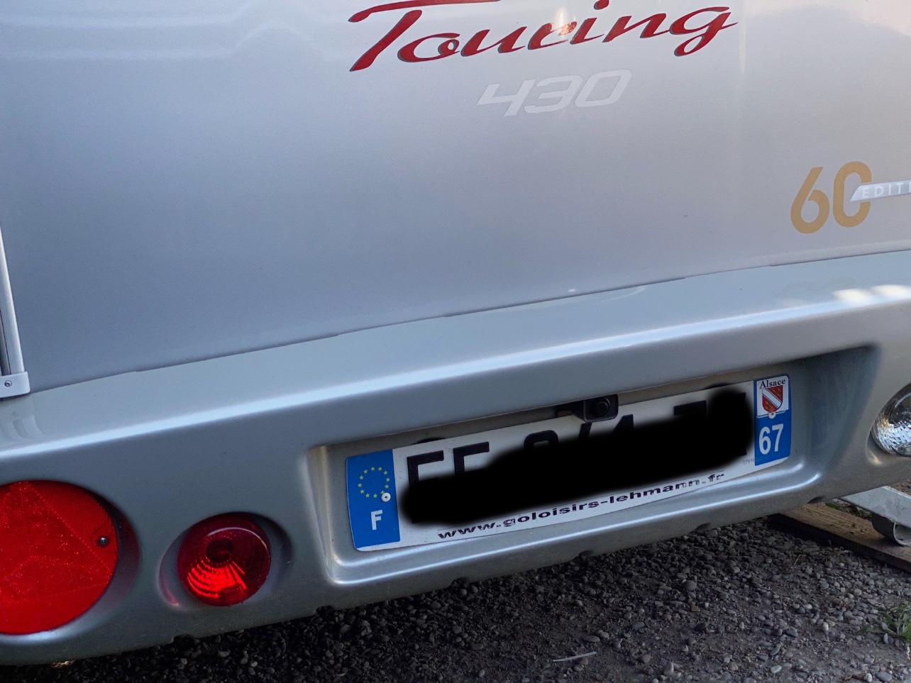

Voilà c’est fait,
montage d’une caméra de recul à l’
Branchement aisé sur le feu de recul (puisse que c’est une caméra de recul
Bonne qualité d’image moteur tournant aucun parasites, c’est top
J’attends la deuxième caméra pour la voiture, puisque l’on peut en monter deux et visualiser cam1 ou cam2.
