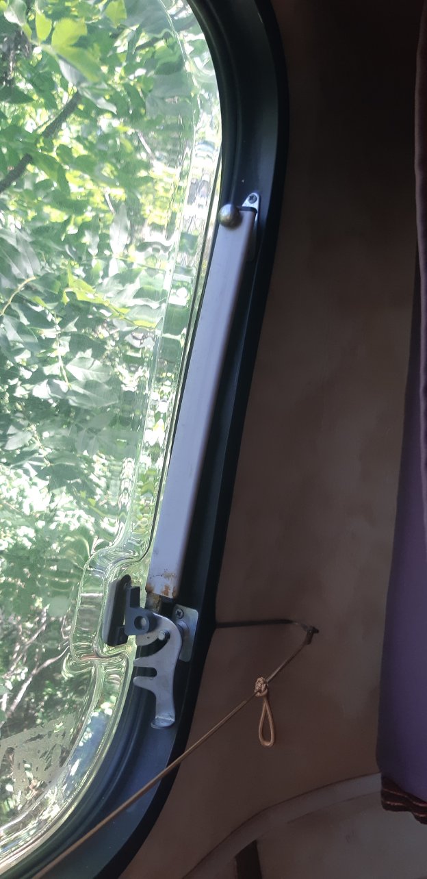

- vérins fenêtre arrière HS ce qui complique fortement l'ouverture de celle-ci.

Avec des photos c'est mieux un problème = une photo : Photo : etc..... ;-) exemple moi je ne connais pas ce modèle dans ses détails

On peut supposer que si vérins HS, la vitre ne se bloque pas ouverte, mais ne gène en rien à son ouverture !! :ghee:
Effectivement une : Photo : permettrai de voir ce que sont ces vérins ...

En effet tu as raison ... une photo aide toujours à compléter les choses.
Ci-joint, photo de la bête malade et à changer.
Si tu as un plan, je suis preneur.
Merci ! :amen:

Pièce technique que tu trouveras chez les épiciers en matériel de caravanes comme Narbonne Accessoires (une vingtaine de modèles) et bien d'autres...
Pour les compas il faut avoir, la longueur fermée et la longueur étirée à fond, d'axe à axe.
La dimension de l'entraxe fixations sur l'ouvrant; impératif qu'il soit similaire. Sur le dormant moins important, reperçage si nécessaire.
La forme peut être différente de l'original.
Nota : se vend par paire !
