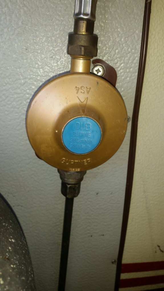

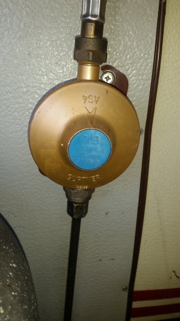

Près de la bouteille il y a ce détendeur:
sur lequel il y a effectivement marqué "butane" , suffit il de le changer pour mettre le propane ? à l'interieur j'ai aussi ce gros bouton dont tu as mis la photo .

Jean17 a écrit : jeu. 2 sept. 2021 15:53 Près de la bouteille il y a ce détendeur:
A voir ce qu'il y d'écrit dessus (250 mbar) c'est un pré-détendeur, donc ne change rien, le détendeur de sécurité met la bonne pression pour propane. Si tu tiens à le changer deux possibilités,
1°) mettre un autre pré-détendeur comme celui que j'ai mis en photo.
2°) Virer tout, le pré-détendeur et le détendeur de sécurité et mettre un détendeur 30 ou 37 mb directement sur la bouteille, comme le comtois a fait. En mettant 30 mb tu pourras utiliser les deux types de gaz.

LANDERIBA a écrit : jeu. 2 sept. 2021 19:59
Ma foi la solution de ne rien changer me convient tout à fait et je tiens pas à changer quoi que ce soit si c'est bon ainsi ,pourquoi aller au devant de pb si ça va comme ça? ;-)
