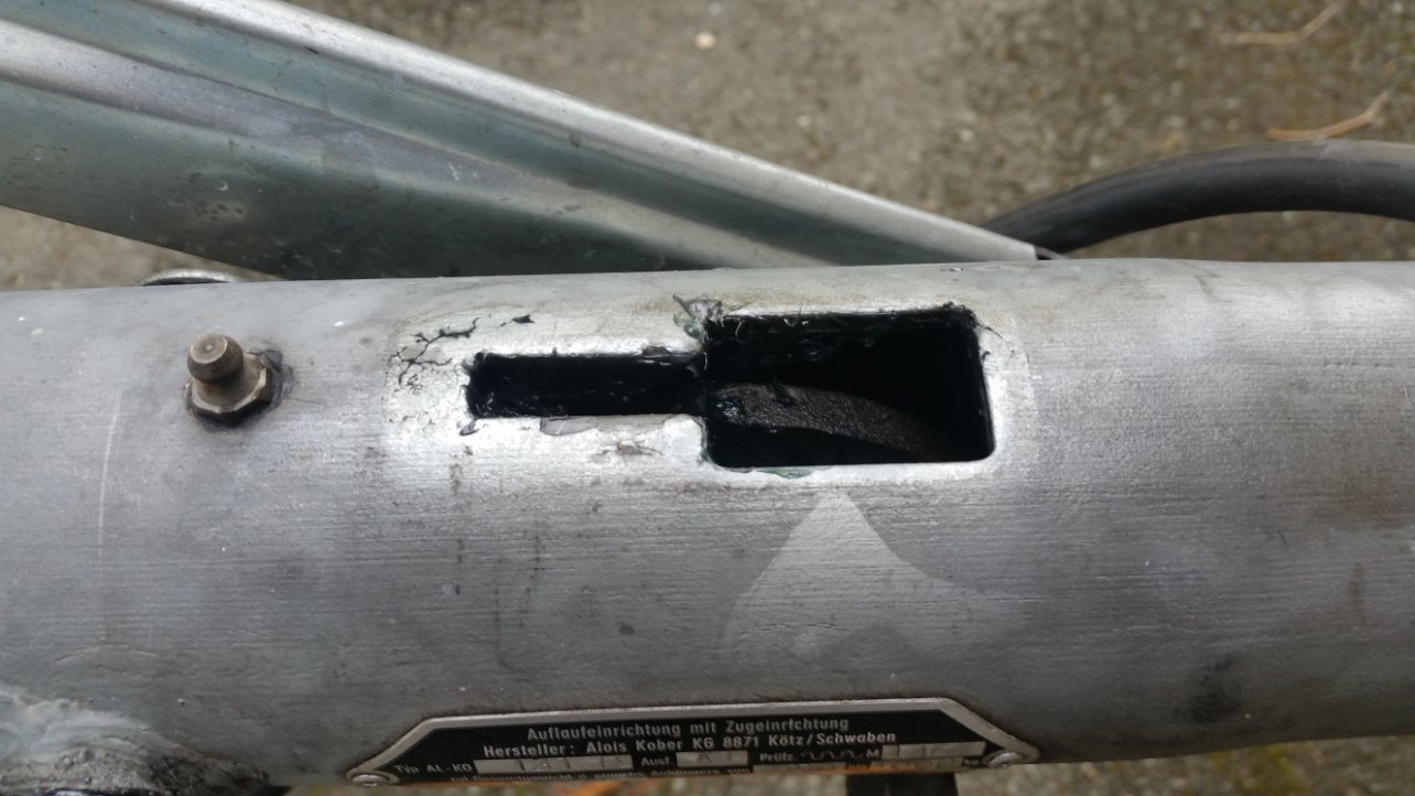

Tout nouveau possesseur d'une Familia, j'ai eu au moment de me garer sur mon emplacement un souci de marche arrière. Non pas de manœuvre mais de blocage de mon timon.
J'ai bien lu et relu les différents posts traitant de ce sujet, avec doigt bloquant le dispositif de freinage automatique ou pas, je n'ai trouvé qui ressemble à mon timon. A mon avis pas de possibilité d’empêcher que le blocage se produise, à moins d'intercaler dans le trou du timon une barre métallique ou en bois.
Je vous joins les photos pour que, si vous avez un moment, vous me donniez votre avis, je vous en remercie ;-)
Un simple cache en plastique dissimule une ouverture dans le timon

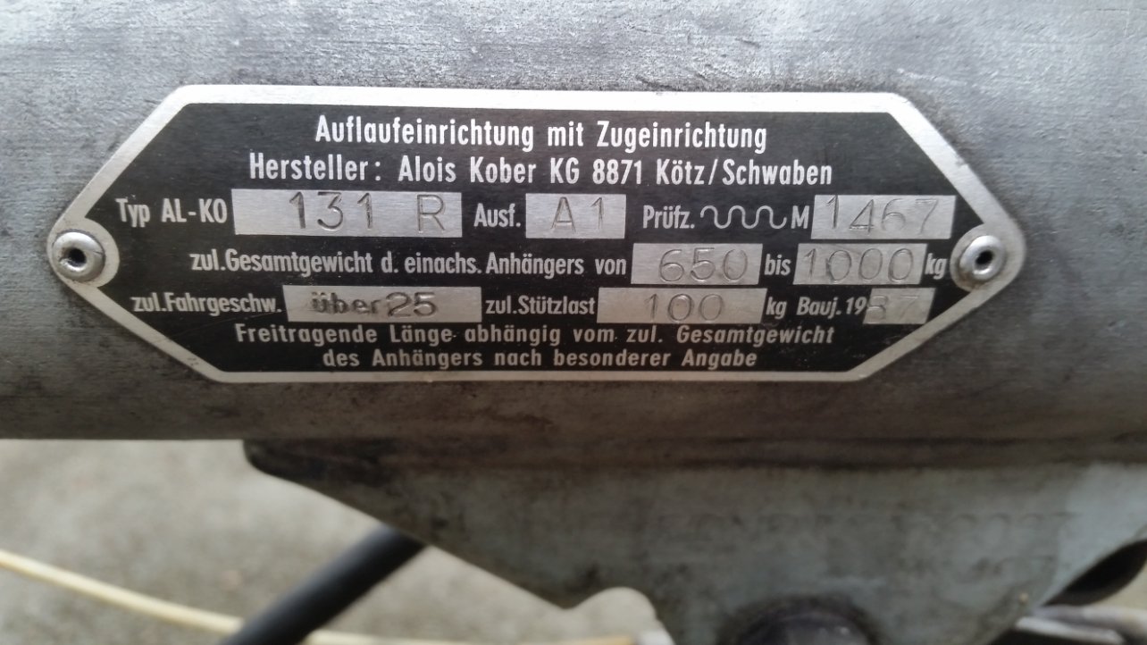

A tout hasard je vous mets la plaque :
Vous auriez une idée pour installer un dispositif simple ?

Il me semble qu'il manque quelque chose.

Oui , mais quoi ?, il n'y a même pas trace d'une éventuelle soudure qui aurait lâché .

Si il n'y a pas un système pour bloquer la tête en marche arrière, c'est que tu as un système de recul automatique dans les freins, qui "efface" les mâchoires du tambours au recul. Vérifier la présence et le bon fonctionnement de ce système avec la dépose des tambours.
A priori pas de blocage de la tête sur ALKO 131R, 1988 est la date charnière entre blocage et système auto !!
Il existe en accessoire un blocage de tête pour annuler le système auto.
