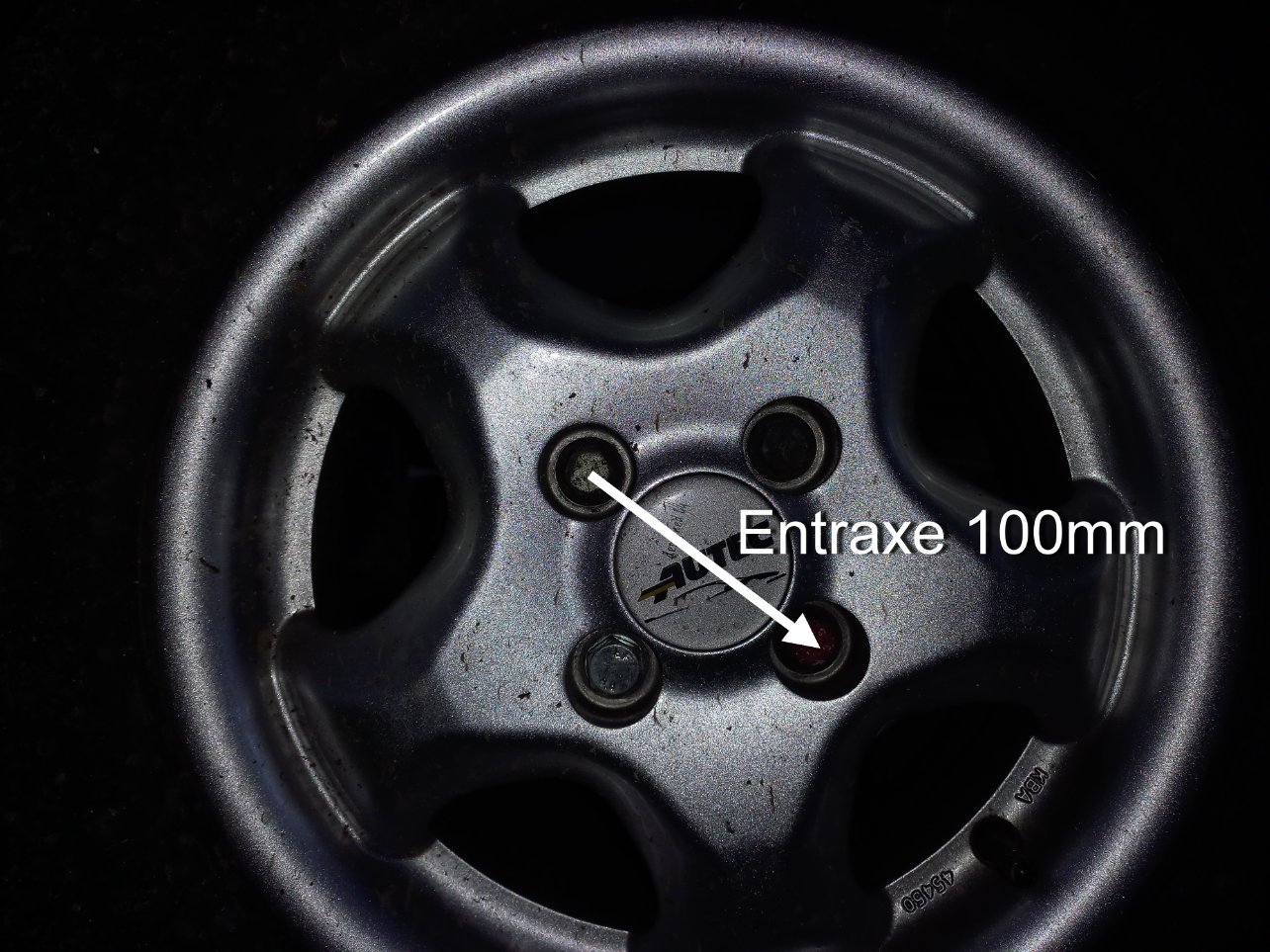

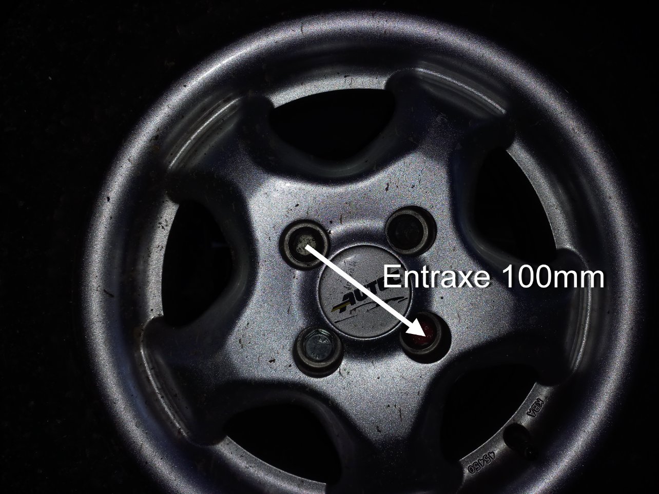

Ci-joint entraxe roue TRITON 430 GT 2006, ce sont bien des 4 trous, 100 mm d'entraxe, je pense qu'en 2005 c'était les mêmes.
Bonne journée
Bonne journée
