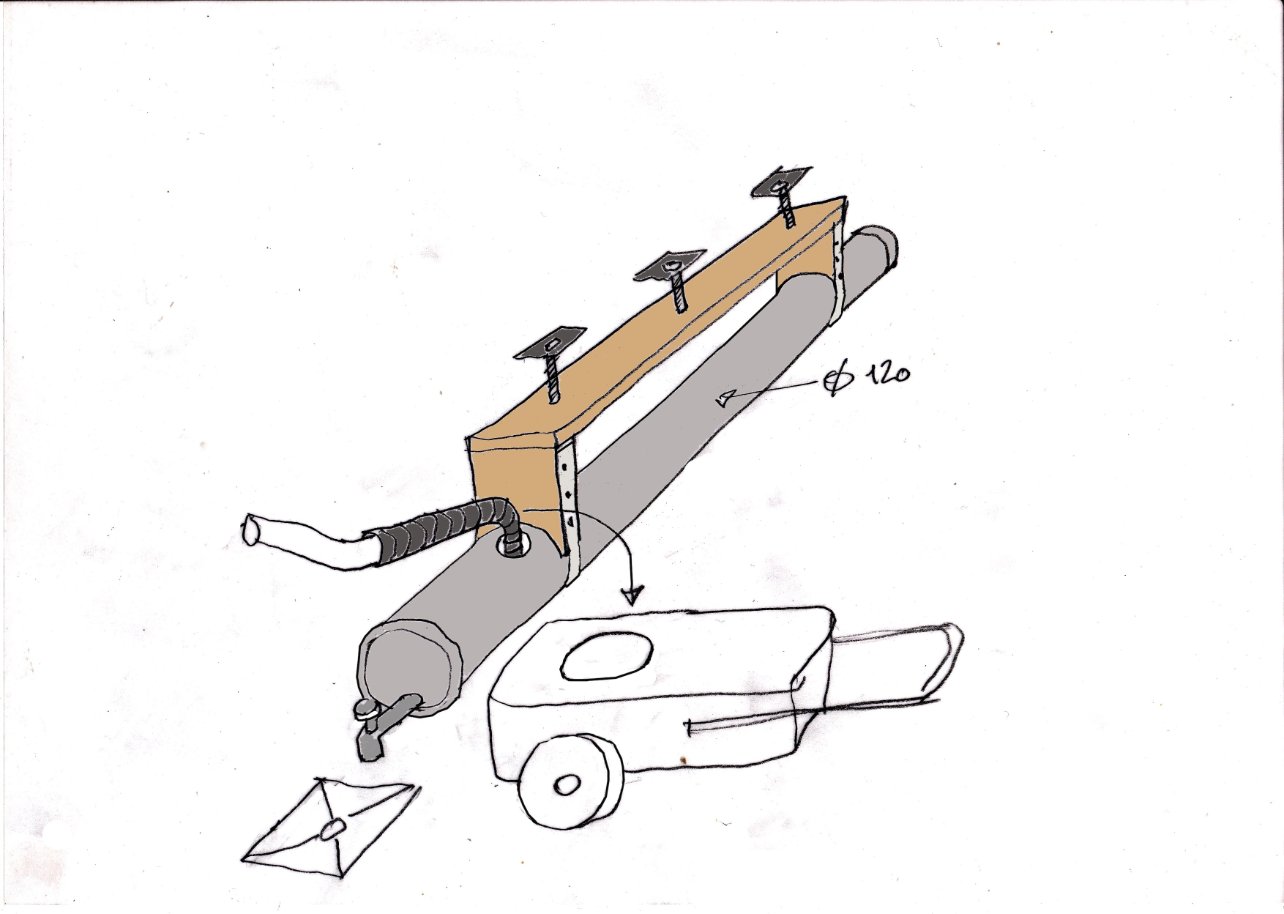

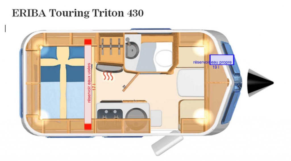

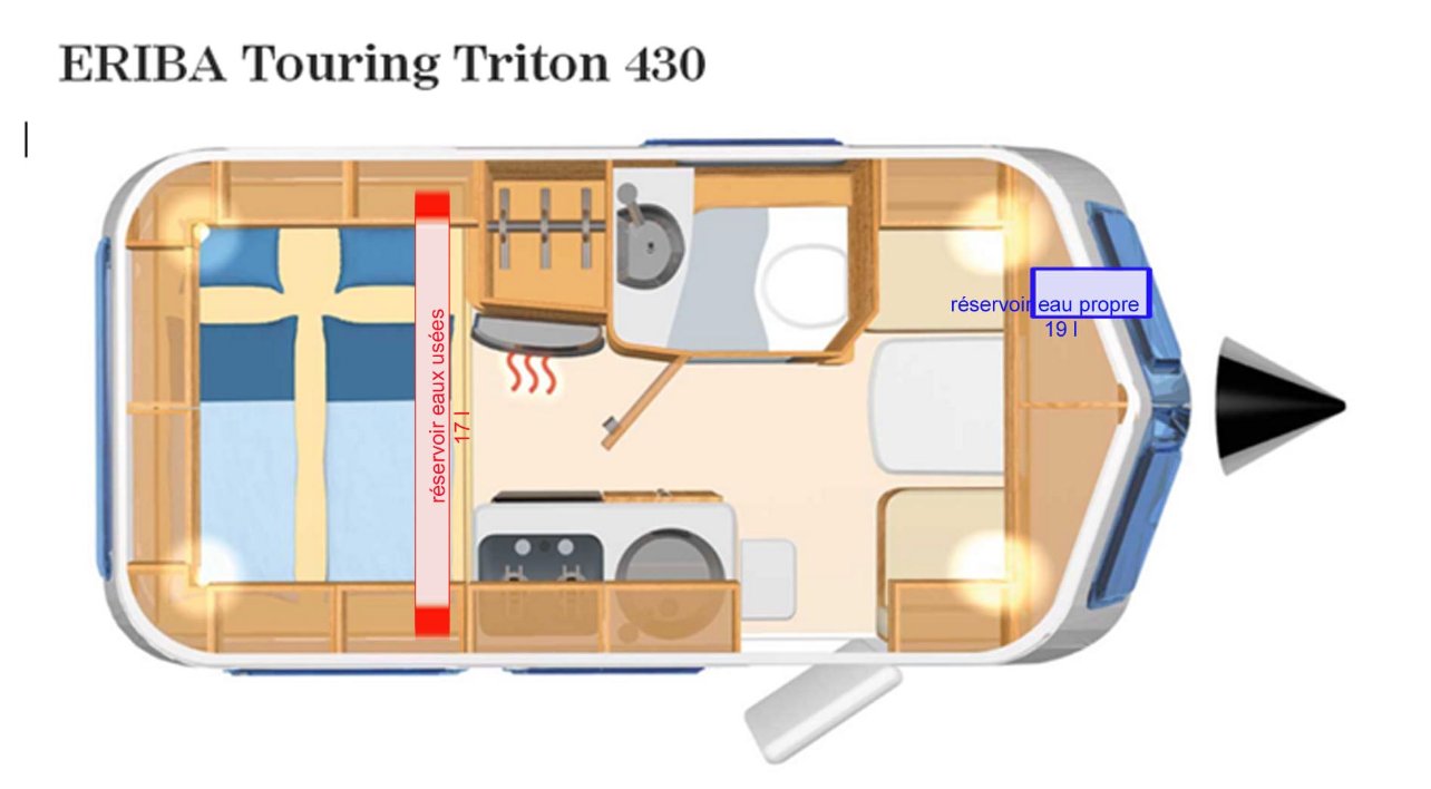

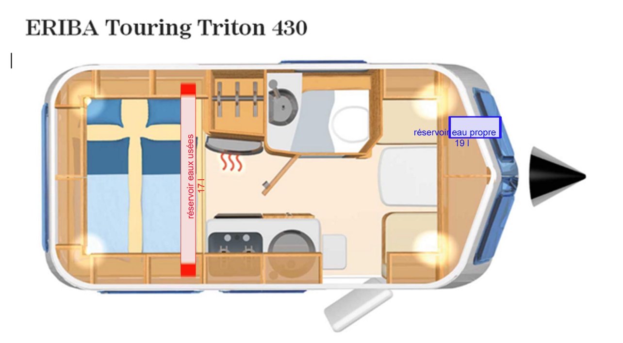

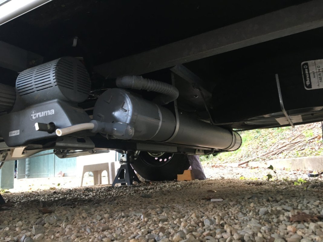

Pour ceux qui veulent faire preuve d'une certaine autonomie (2 à 3 jours), pour avoir accès aux aires de CC sans contestation quand les campings sont fermés (6 mois sur 12 pour la plupart), voici l'installation que j'ai réalisée.

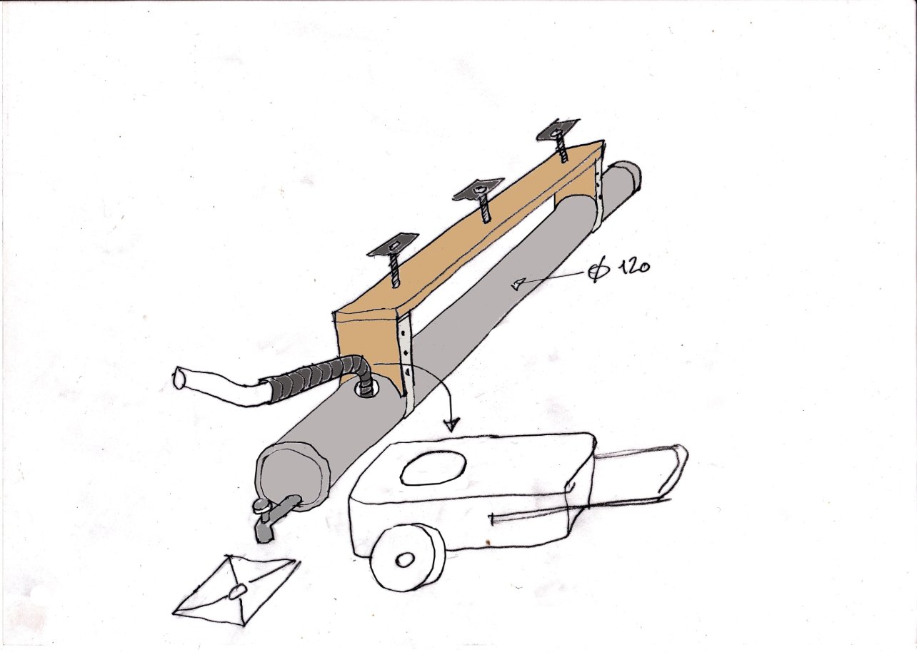

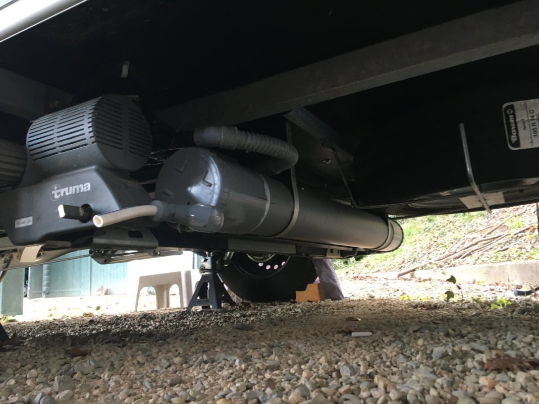

- réservoir eaux usées : tuyaux PVC diamètre 12 cm, contenance 17 l , fixé sous le plancher. Evacuation par robinet (sur aire de CC) ou par réservoir amovible sur roulettes 23l ( dans les campings).

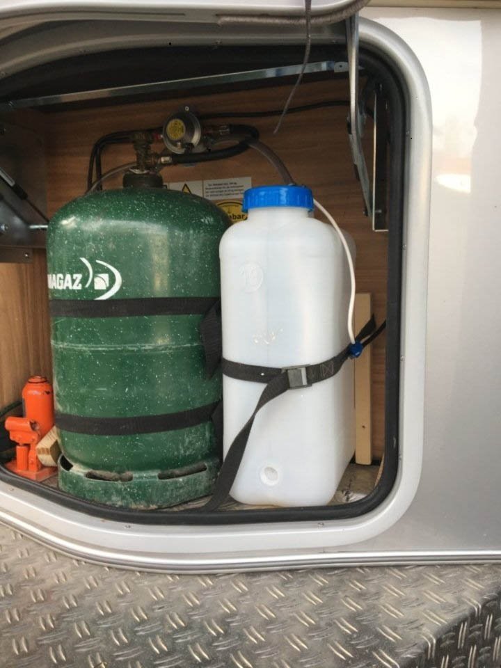

- Réservoir eau propre dans coffre ext. avant, à coté de la bouteille de gaz légèrement déplacée (19 l ) - plus pratique que les réservoirs intérieurs dans les placards.
localisation des réservoirs
réservoir eaux usées 17 l
réservoir eau propre 19 l

schéma d'installation

Même si sa fait pas beaucoup d'eau grise, 17 l, l'idée est très bonne :super:
