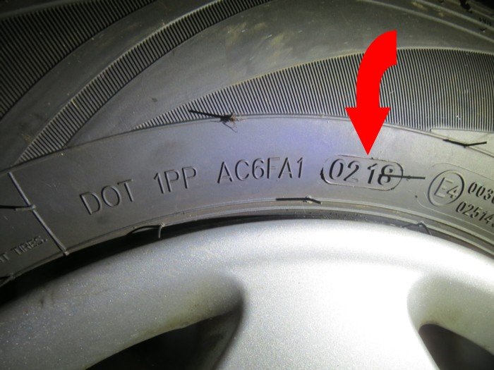

Et les pneus tout neufs, quels sont leurs ages ??
Date pneuMOD.jpg (75.02 Kio) Vu 2850 fois
Ici, après le DOT dans l'ovale, 2ème semaine de 2018. Age maxi pour un pneu de caravane 5 à 6 ans.... même paraissant neufs !!
