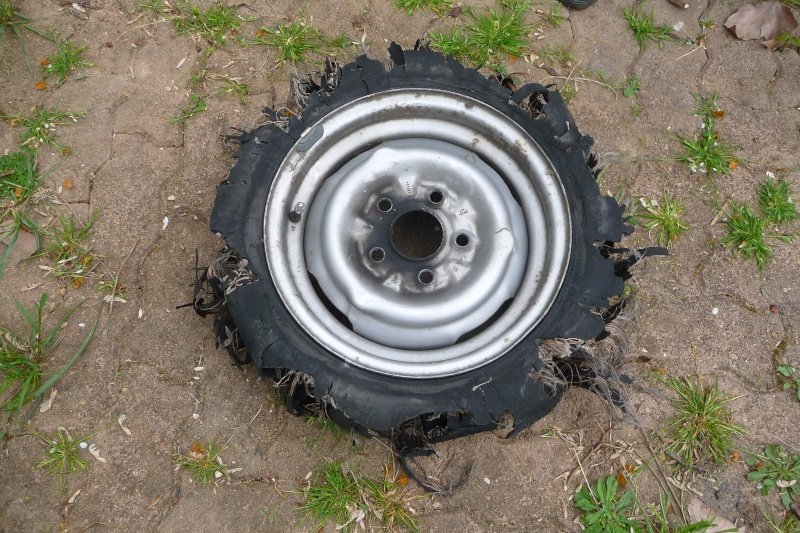

Ne pas dépasser la valeur maxi indiquée sur le flanc du pneu, donnée en PSI, 14.5 PSI = 1 bar.
Une pression trop basse fait chauffer le pneu jusqu'au déchapage et explosion
Pneu Nictoo1.jpg (140.6 Kio) Vu 14128 fois
Il y a plus de risques à rouler à basse pression qu'à haute pression.....

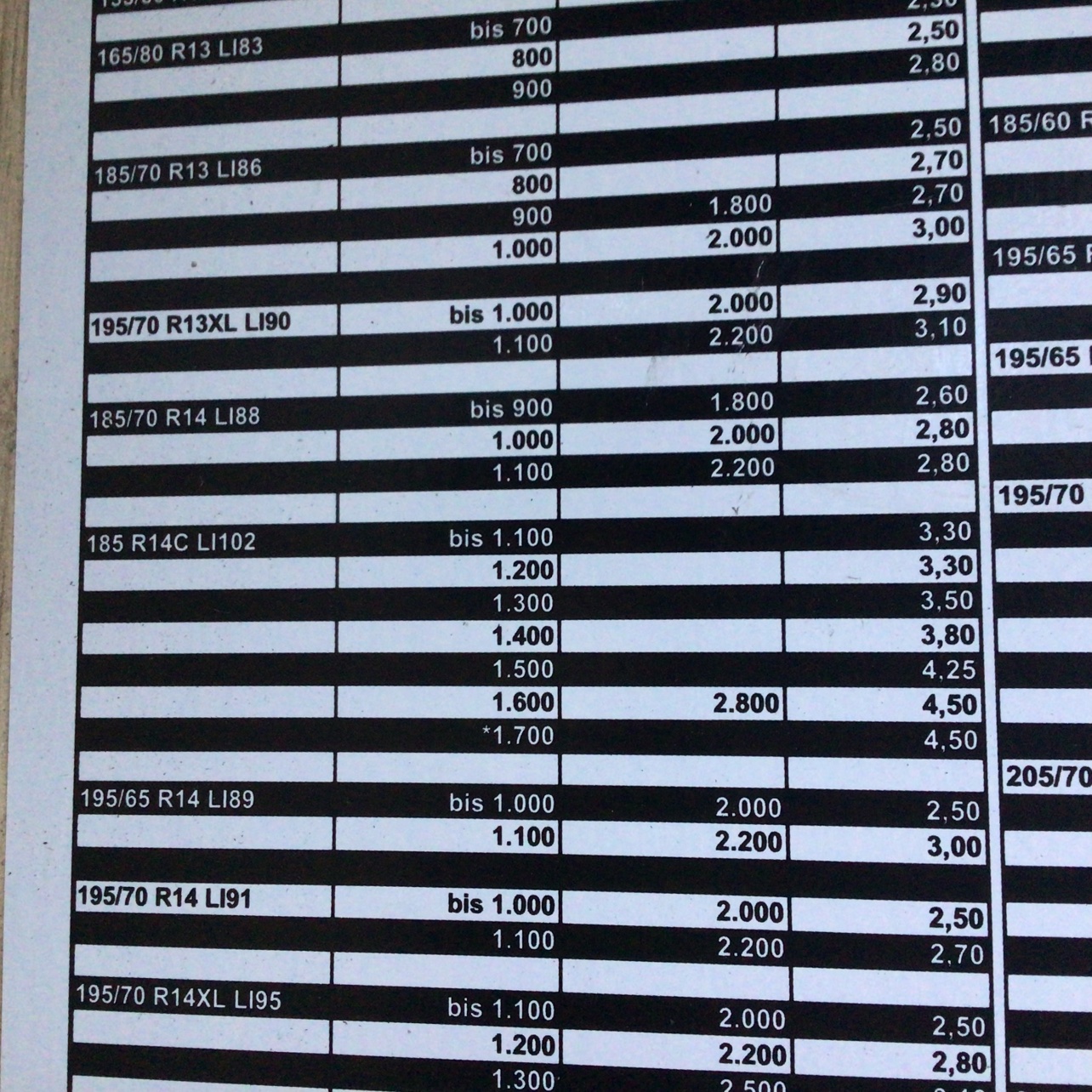

Bonjour . pour ma troll de 2009 , le tableau est dans le coffre à gaz . Pour un essieu 1200 kg et pneus en C . 3.75 bars

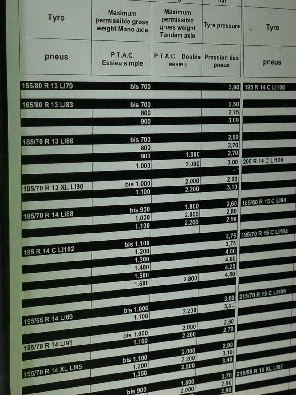

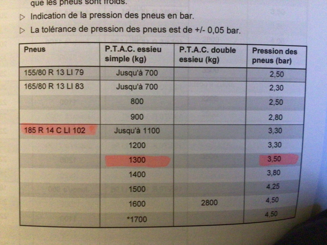

J’ai une 542 de 2019, à la lecture du 1er tableau je dois gonfler mes pneus à 3,95, puis en consultant l'affichage dans le coffre je trouve
3,50 ainsi que sur la notice Eriba !!
Mes pneus sont bien des 185 R 14 C 102/100 Q 65 PSI radial tube les
Qu’en pensez vous ?
Merci de vos réponses
Cordialement
Messages : 11961
Re: Poids sur pneus troll542
:hello: Te prends pas la tête c'est 3.95 , Alain ( Francotte) et moi même nous arrondissons à 4 KG, d'autant que nous avons de la surcharge "pondérale"
Messages : 20714
La pression maxi pour tes pneus c'est : 65 PSI soit :
0,0689476 x 65 = 4.48 bar
Donc à 3.5 ou 3.95 bar tu es dans les clous !!!

La réponse de la pression est indiquée dans le coffre à gaz.
Il faut vérifier de toutes les façons car ma Troll 530 a été livrée avec des pneumatiques gonflés à la valeur mini soit 2,7 bar.
Pour un poids max de 1300 kg, j’ai gonflé à 3,5.
