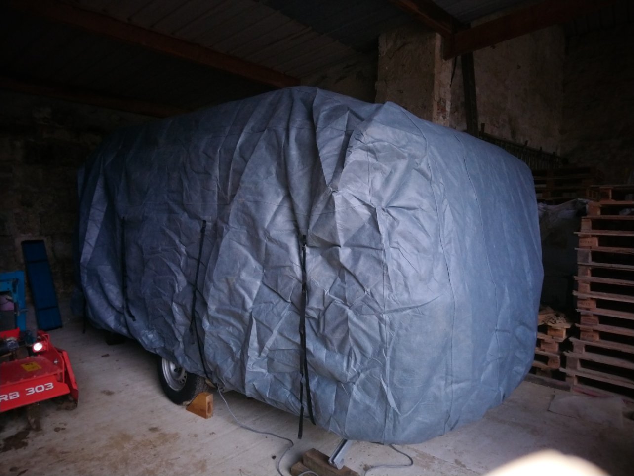

Tu as levé l'essieu également ?
P1190343 (Copier).JPG (79.95 Kio) Vu 6731 fois

Bonjour et merci pour tes blagues.
Tu peux l'abaisser et le reposer sur des frittes de piscines ou autre bouts de polystyrène de façon que tes triangles ne peinent pas.
Perso, champignon abaissé mais baies sur le premier cran (entrebâillement, aération) avec un déshumidificateur en permanence.
Désirée sous le "carpot" draps et cartons dessus, pour la protéger des fientes d'oiseaux.
Bon dimanche, Benjamin.

Il semblerait que ton frein à main est tiré, OUI ? béquilles abaissées SURTOUT PAS :(

Merci de vos réponses, je n’ai pas encore levé l'essieu… j’ai toujours les vieux pneus, je vais trouver des bouts en polystyrène et redescendre le toit :super:
Non le frein à main n’est pas tiré ;-)
