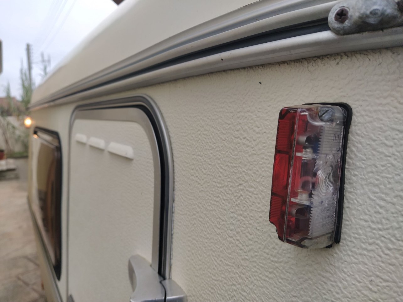

Au passage j'ai un feu de position (Avant Gauche) qui ne fonctionne pas, l'ampoule est neuve et OK, mais le 12v n'arrive pas a cette dernière (toutes les autres sont OK), une idée ? (voir photo 2).

====>feux d'où partent en en parallèle les 4 veilleuses aux coins de la caravane, je n'ai d'ailleurs toujours pas réussi à trouver où était le mauvais contact du feu de position avant gauche :pleur4: mais ça semble être dans le câblage dans la caravane (donc pas accessible.).
