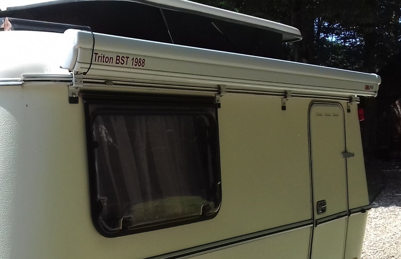

La doc de montage comporte une erreur. Le store fait hors tout 2.6m et on donne un écart des fixations à 1m d'un côté et 2 de l'autre.
Questions :
J'équilibre avec un mètre de chaque côté?
Est-ce important de se servir du châssis pour fixer la fixation du côté porte?
J'ai revu les fixations de Chambord45 et j'ai l'impression qu'il est pile à côté.

De préférence chercher avec un aimant où sont les tubes verticaux derrière la peau en alu, cela donne la position des pattes sur le profilé. Il n'est pas toujours possible de tomber sur un tube.... mais comme la patte vient en appui sur la carrosserie c'est mieuxxx.

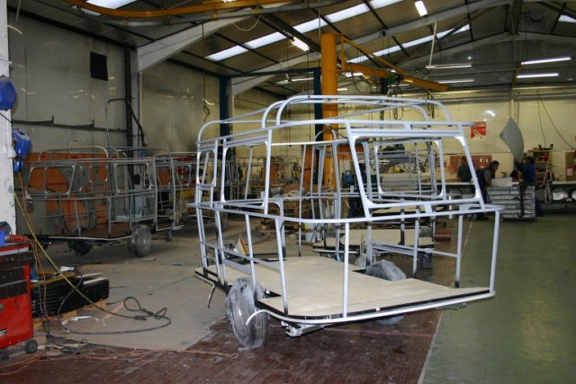

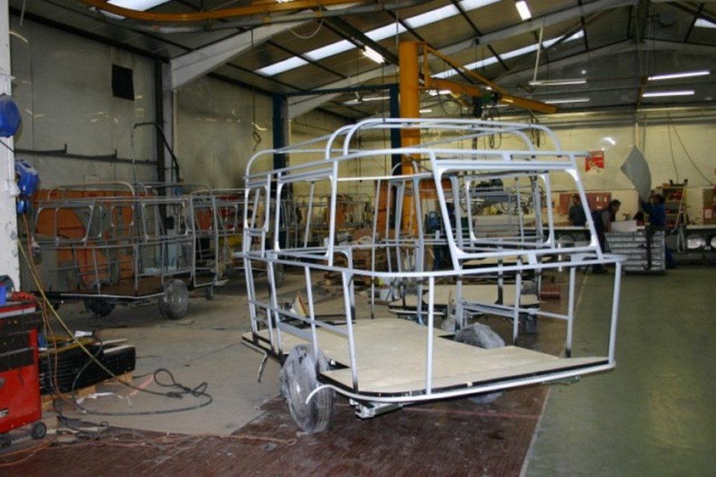

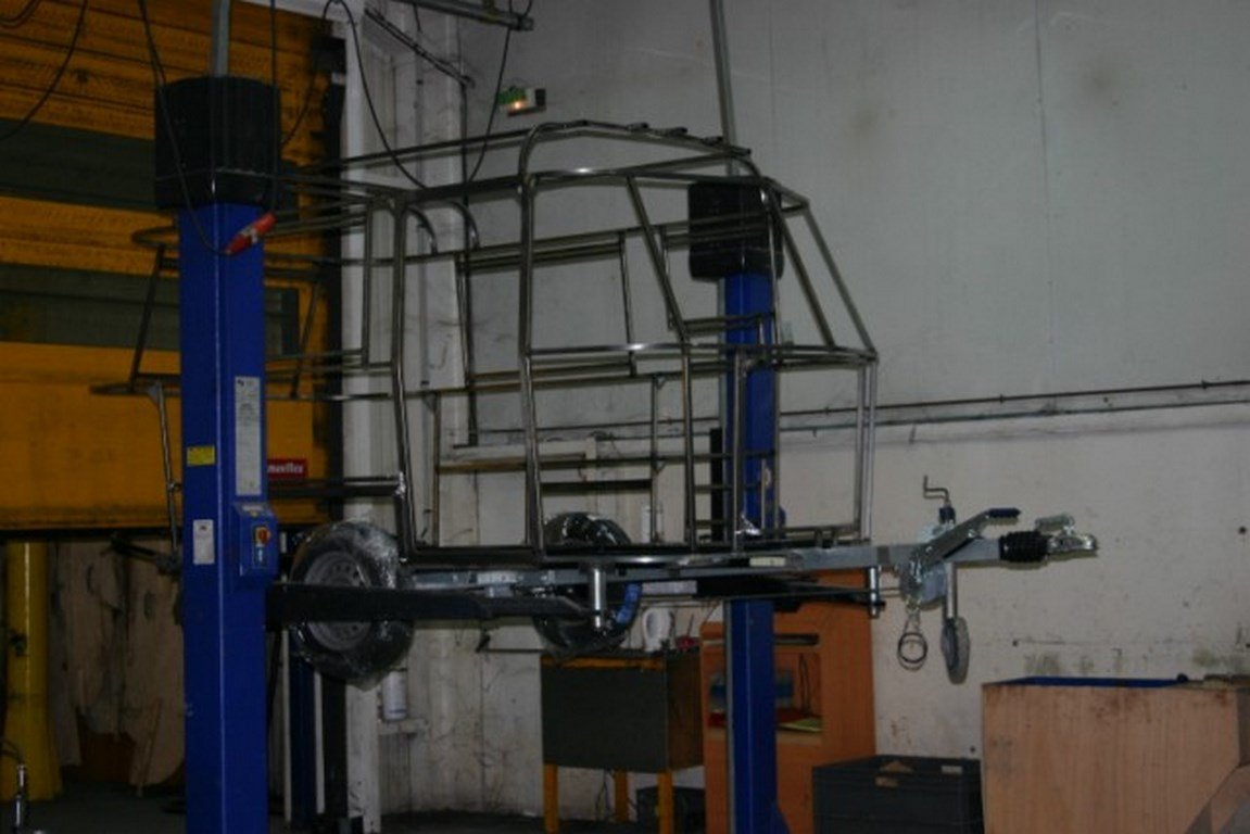

:hello: En principe dans chaque prolongement cotés baies et portes tu as des montants, c'est là que tu dois positionner tes pattes.
Sur la photo de Claude les deux supports coté baie c'est ok les deux autres supports vers la porte non. J'Ai fait le même erreur :(
Voir structures;
eriba 160109 014 (Copier).jpg (68.45 Kio) Vu 4198 fois
Et ne pas faire comme moi :(
viewtopic.php?f=31&t=4042&p=51774&hilit ... A9e#p51774
Les deux pattes aux extrémités ne sont pas bien positionnées, il aurait fallu que je les mette le long des montants encadrement, porte et baie.

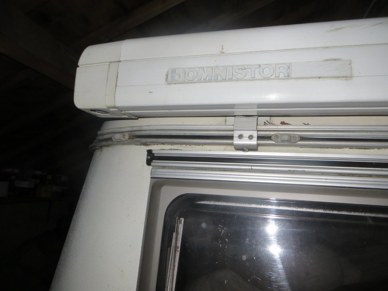

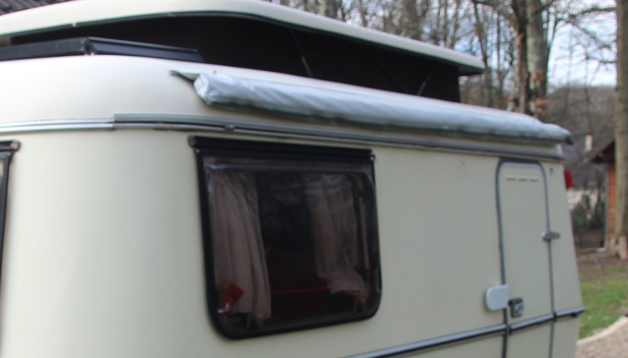

Je viens de regarder sur la Familia, store longueur 2.60 m avec 3 attaches.
Peut être pas nécessaire de retirer les pontets si ils ne sont pas en face d'un tube de structure et d'une patte.
Une patte a été coupée car impossible à mettre ailleurs...
: Photo :

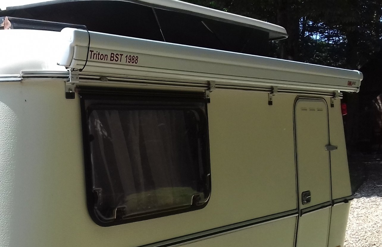

Bonjour à tous :) et merci pour toutes ces informations au fil des sujets abordés 👍
Suite à cette préconisation de montage des pattes de stores sur l'ossature plutôt que sur la tôle, je suppose que beaucoup de stores sont mal montés - même par des "professionnels" qui ne doivent pas connaître cette préconisation.😠
C'est bien malheureusement aussi le cas pour ma Triton !
J'ai vérifié ce matin avec un aimant : les pattes des extrémités se trouvent toutes les 2 en dehors des tubes de l'ossature ! Et le pire c'est qu'elles ne sont qu'à 1 ou 2 cm hors des tubes , c'est rageant 😡 .

Cab12 a écrit : jeu. 27 janv. 2022 12:20 Bonjour à tous :) et merci pour toutes ces informations au fil des sujets abordés 👍
:hello: à 1 ou 2 cm c'est moins pire ;-)
