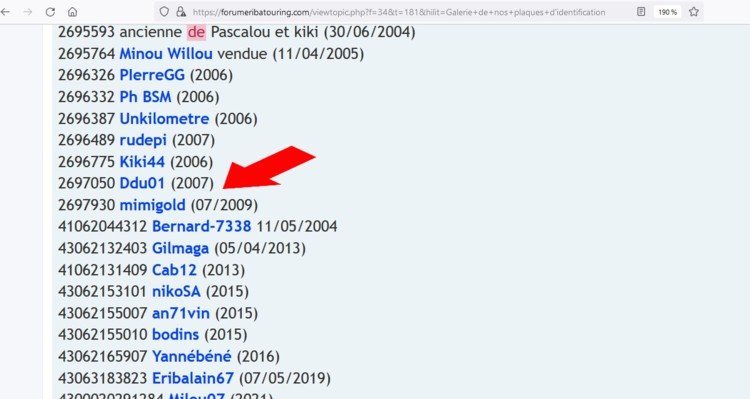

Messages : 21485
Re: DEMONTAGE LUMINAIRE ERIBA TRITON
eribabinbin a écrit : jeu. 10 févr. 2022 19:22 Bonsoir Danielle, elle est de quelle année ta coquille?,
benjamin.
Galerie de nos plaques d'identification
Tritons
Triton Ddu.jpg (48.04 Kio) Vu 6698 fois
JP :ange:
