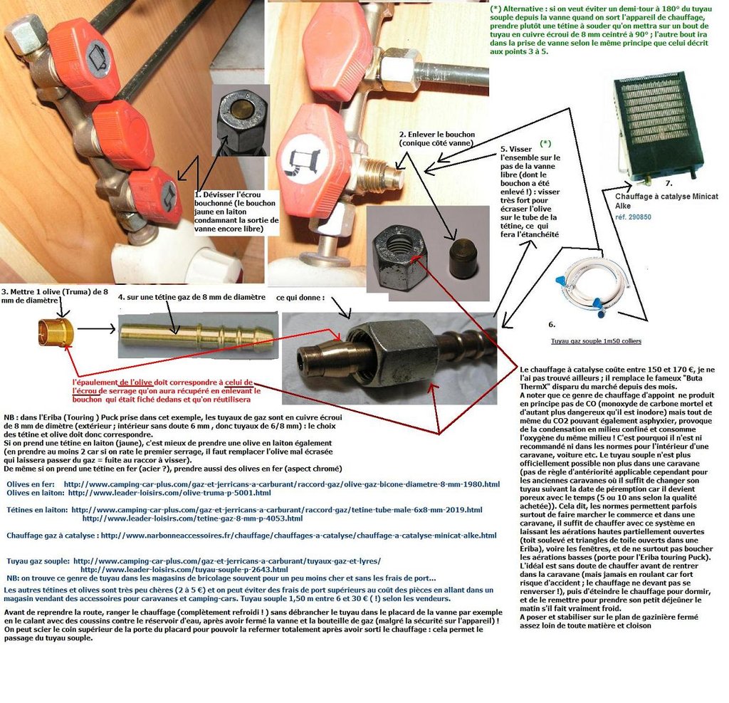

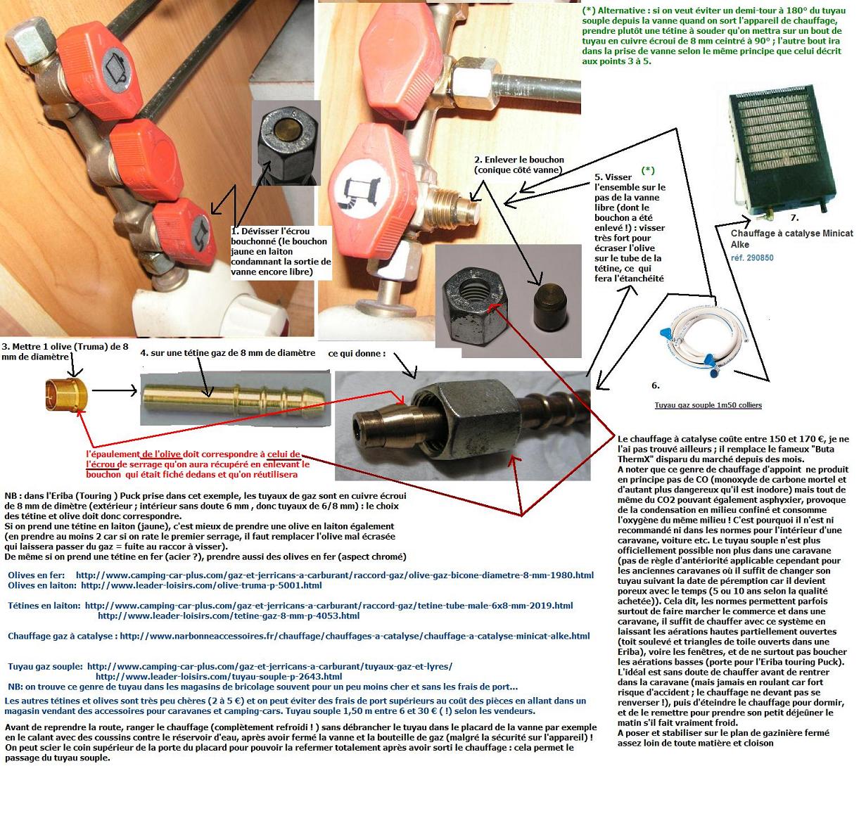

Bonjour, voici de quoi se chauffer pour pas cher, en prenant un minimum de précautions.
Je complète la discussion http://forumeribatouring.com/viewtopic.php?f=27&t=1249 lue sous conseils techniques accessoires & Modifications >> Gaz et sur un le forum d'un autre site :
http://www.passion-eriba.org/t5431-branchement-gaz
Chauffage gaz d'appoint sur vanne Truma

Bonjour Pierre,
Je découvre votre message à l'instant.
Tout d'abord, bravo pour le soin que vous avez mis à concevoir la plaquette d'installation!
Je suis sur le point d'acheter et installer le même appareil que le vôtre (Alke minicat) dans mon Eriba Familia
Ma 1ère interrogation est la suivante: existe-il d'autres appareils moins puissants? en connaissez-vous d'autres?
Le vôtre est le moins puissant que j'ai trouvé (850w), mais trop puissant en continu pour ma caravane; aussi j'ai prévu d'y associer un robinet réglant le débit (réf MK007 à "la boutique du gaz"); mais je crains de perturber -en réduisant trop le débit- la "bonne" combustion "catalytique" du gaz (je n'ai aucune notion de base à ce sujet); qu'en pensez-vous?
Merci pour vos réponses, d'autant que -depuis 2012- votre réflexion sur ce sujet doit s'être enrichie.

Ben, je ne voudrais pas dire mais il me semble que ce type de chauffage soit maintenant interdit à l'intérieur des véhicules :( . Sous auvent oui, mais dedans non !
Messages : 21271
Re: Mini-chauffage d'appoint au gaz (à catalyse)
Normal, car dégage des gaz toxiques liés à la combustion, et le pire est l'humidité due à ce type de chauffage, l'idéal étant de laisser ouverte une porte ou fenêtre ......... :mrgreen:

:hello: Nous avons eu un chauffage à catalyse dans un J9 à l'époque aménagé par nos soins et bien isolé
Ce type de chauffage n'émet pas de CO2, cependant beaucoup de condensation sur les baies vitrées.
Cela chauffe bien, sauf quand le gaz gèle, souvenir d'une nuit en montagne (course combiné de ski de fond et canoé) le butane gèle... un petit -15 la nuit
Erreur de jeunesse :mdr3:
:flow: Dan.
Messages : 21271
Il faut préciser aussi que la chaleur produite ce système est diffusée dans l’ensemble de la pièce par rayonnement, comme le rayonnement solaire. Par conséquent, ce n’est pas directement l’air ambiant qui est chauffé, mais plutôt les objets et les personnes se trouvant dans le champ d’action du panneau.

Si je m'intéresse au radiateur Alke minicat 850W (alimenté par le propane - qui ne gèle pas- de la caravane), c'est sa facilité d'installation (pas besoin de conduit d'évacuation des gaz brûlés) et son coût. Sauf si je trouvais d'occase un Truma (pas besoin d'élec), ou bien plus tard...
Mais je suis conscient des limites de l'Alke.
C'est pourquoi je demande l'avis ce ceux qui l'ont installé: l'avez-vous utilisé la nuit pendant le sommeil? quelles précautions? chaleur trop forte? Avez-vous ajouté un robinet, ou autre, réduisant le débit de gaz pour limiter la puissance de chauffe ( 850W en continu étant trop élevé pour mon Eriba Familia) ?
Son grand intérêt serait de l'avoir à disposition au cas où... , ne serait-ce que pour le démarrer le matin afin d' assainir la caravane en situation de froid et de pluie...
Ma seule expérience dans mon Eriba Familia: -3°C la nuit sans vent, + 6° au réveil dans la caravane, grande condensation à l'intérieur, heureusement grand soleil! Sinon???
Merci de nous faire bénéficier de votre expérience de chauffage, gaz ou autre, (ne nécessitant pas d'électricité) ..y compris de vos déboires ...
