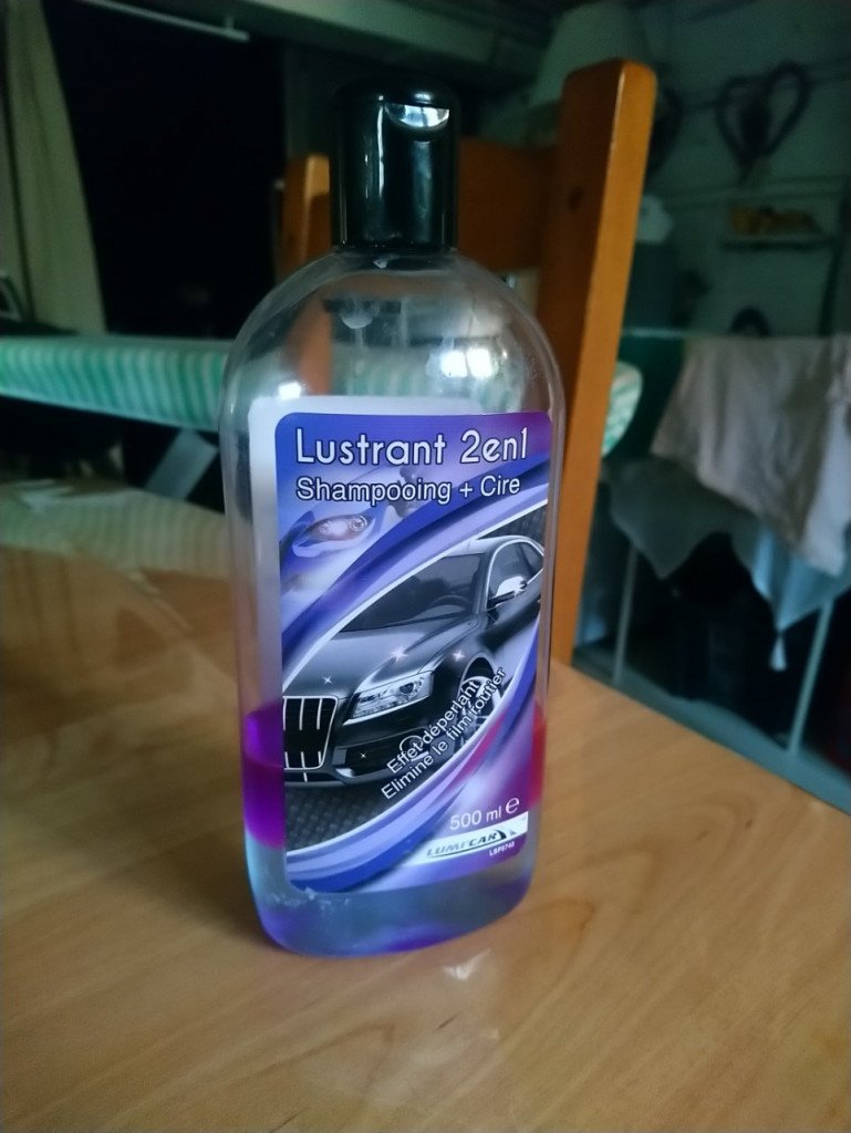

J'ai essayé pas mal de produits pour retirer ces traces noires. Ça marche bien avec du polish pour carrosserie ou bien du produit pour nettoyer les vitres.
Ça marche aussi très bien avec le produit de lavage des carrosseries acheté chez les trois Moustiquaires. C'est de couleur violet avec un déperlant .

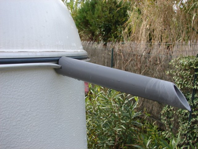

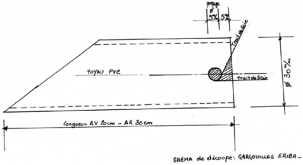

Le plus simple c'est d'éviter d'avoir des traces noires et j'ai fabriqué sur les plans du forum, des gouttières.
viewtopic.php?p=9195#p9195

- 081029gargeribapvc (1).JPG (74.02 Kio) Vu 3653 fois
- gargouilles shema001.jpg (47.94 Kio) Vu 3653 fois

Belles gargouilles
