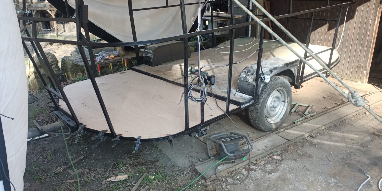

Réparation du plancher : CP nautique 4mm en dessous, 20mm d'isolant polystyrène extrudé collé à la colle linoléum souple, CP extérieur sur le dessus collé également.
Les 2 planchers collés ensemble au sikaflex..
J'ai utilisé l'ancien plancher comme gabarit.
pose nouveau plancher

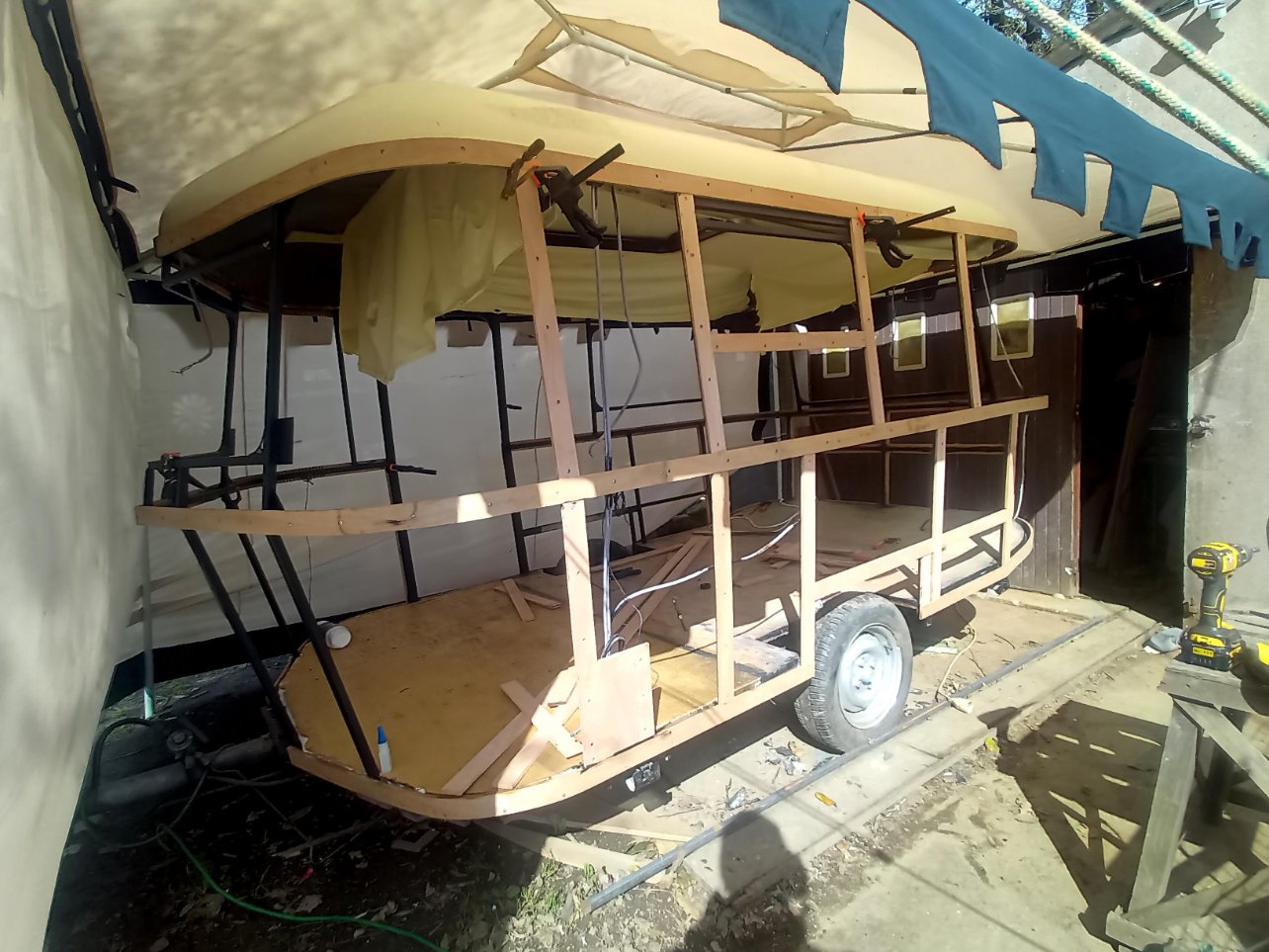

Jour 2 suite des travaux :

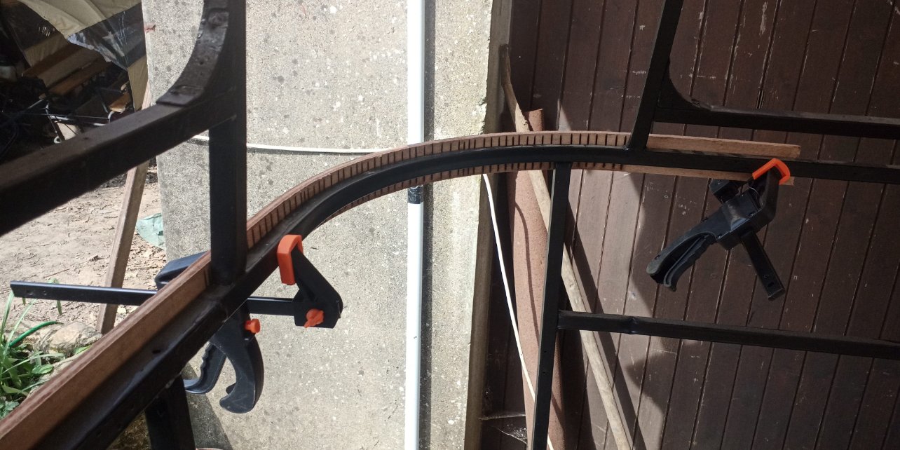

Cintrage des lattes de bois en CP nautique de 9 mm d'épaisseur en 50 mm de large.
J'ai construit pour l'occasion, une étuve pour chauffer le bois à la vapeur (10 min) afin de pouvoir le cintrer facilement.
détail étuve
détail étuve
Étuve en gouttière PVC fermée à chaque bout par un rond de bois en CP. l'eau est chauffée par du bois, brulé dans un rocket stove.
étuve pour cintrage bois CP

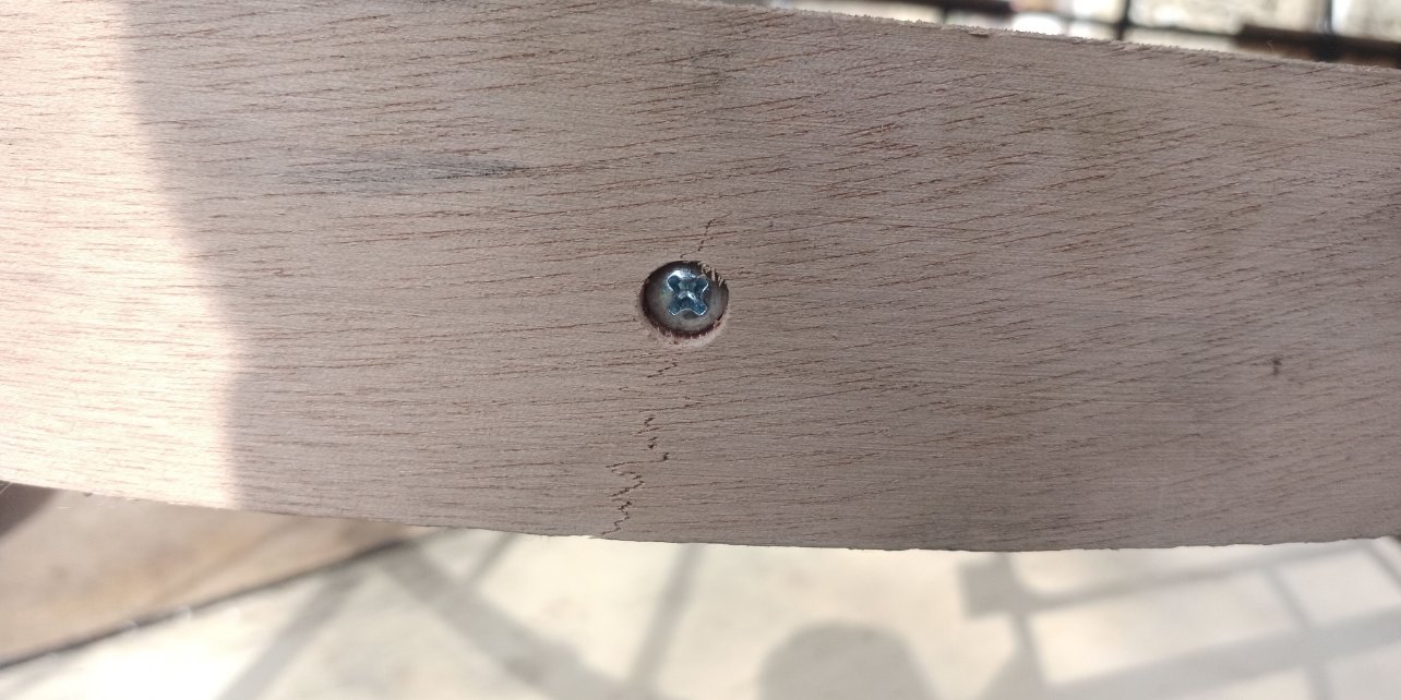

Le bois se cintre super bien, mais une fois séché, il fini parfois par se fendre...
fissure bois
fissure bois
Du coup plan B, je passe le bois à l'étuve, mais avant, je marque le bois à la meuleuse pour aider le cintrage :
cintrage lattes
cintrage lattes
Résultat au top, il y a plus qu'à faire toute la structure :gene: ..

Les lattes sont collées avec de la colle sika et vissées dans la structure à l'aide de vis autoforeuses tous les 20 cm environ,
Le résultat :
J'ai monté un barnum autour de la familia pour pouvoir bosser les soirs de pluie !

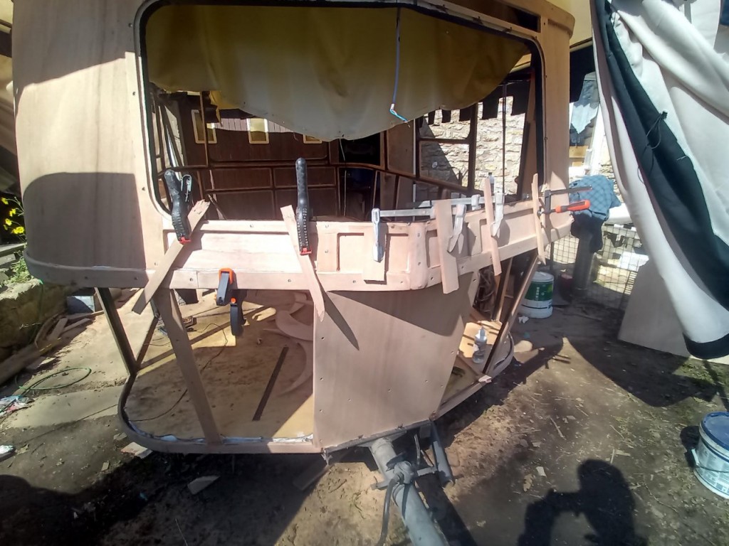

Jour 3 :
Finitions des plaquages de lattes et passage de la défonceuse autour des ouvertures, pour la future installation des fenêtres, ainsi que la réalisation d'un congé sur toutes les lattes de bois :
fin du plaquage
fin du plaquage

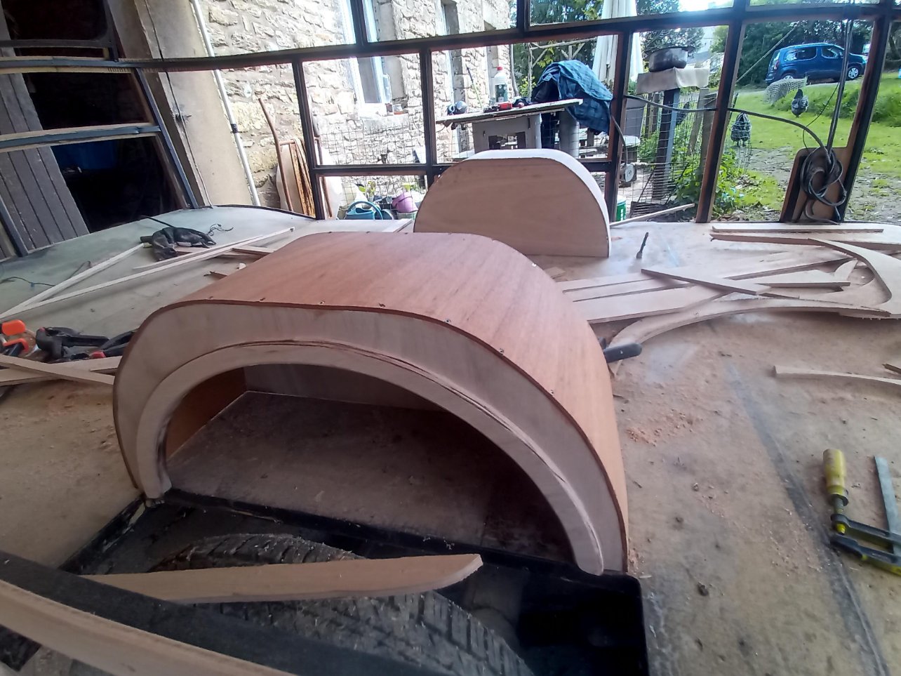

et début du cintrage des 8 panneaux d'angles
Pour les panneaux, j'ai utilisé du CP nautique de 4mm, que j'ai arrosé d'eau bouillante pendant 1 minute sur chaque face, suivi d'un repos de quelques seconde avant mise en place.
Le plus dur étant de couper les panneaux parfaitement à la bonne taille.. (vu le prix du CP nautique, j'ai pas trop le droit à l’erreur...)Pour ce faire, j'ai utilisé la carrosserie d'origine ''coupée comme patron pour l'occasion '' :frime:
Découpe panneaux
Découpe panneaux
Les panneaux sont mis en position entre les montants de l'ossature et plaqué sur les lattes en CP de 9mm, puis maintenus par des vis (qui prennent dans les lattes de 9mm) et collés sur tout le pourtour avec de la colle polyuréthane expansive. J'utilise quand c'est possible des serres joints plutôt que des vis.. je retire les vis pour les réutiliser sur d'autres panneaux une fois la colle séchée (24h).
cintrage CP de 4mm
cintrage CP de 4mm
Le résultat me convient, le CP de 4mm cintré !dans le bon sens! se pose sans trop de difficultés .. :gene:
Notez qu'il fait toujours super beau en Bretagne !!

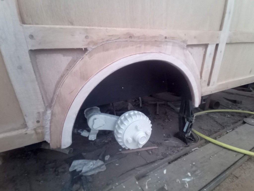

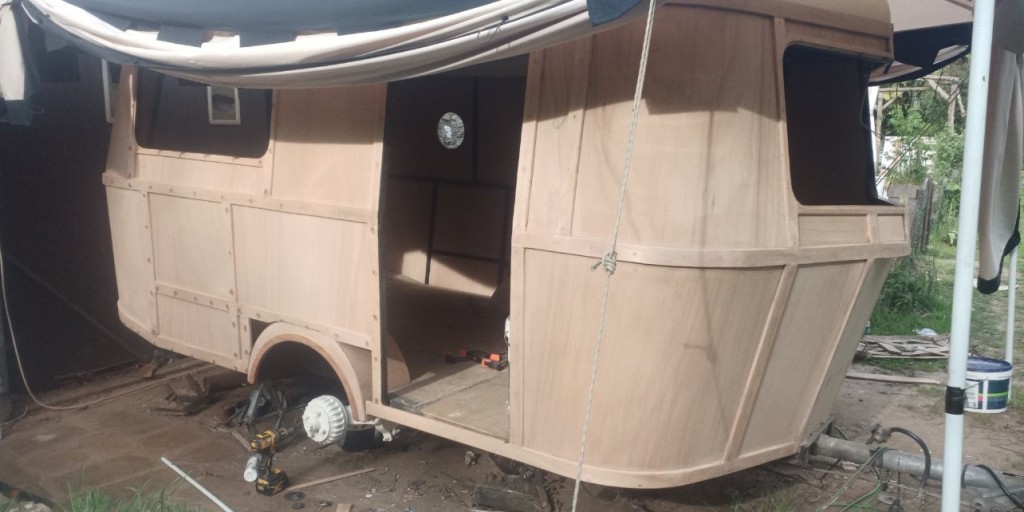

Jour 4 et 5, suite du plaquage,
Toujours cintrage à chaud au besoin, colle PU et vis/serresjoints :
plaquage avt
plaquage avt
plaquage arr
plaquage arr
Avec un petit hublot pour le coté Bateau.. Je suis Breton quand même !!!

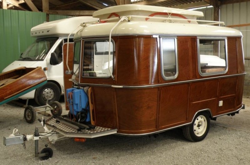

->Je ne suis pas un ''puriste'' reproducteur, mes excuses si je heurte les sensibilités :gene:
plaquage latt
plaquage latt
fin plaquage
fin plaquage

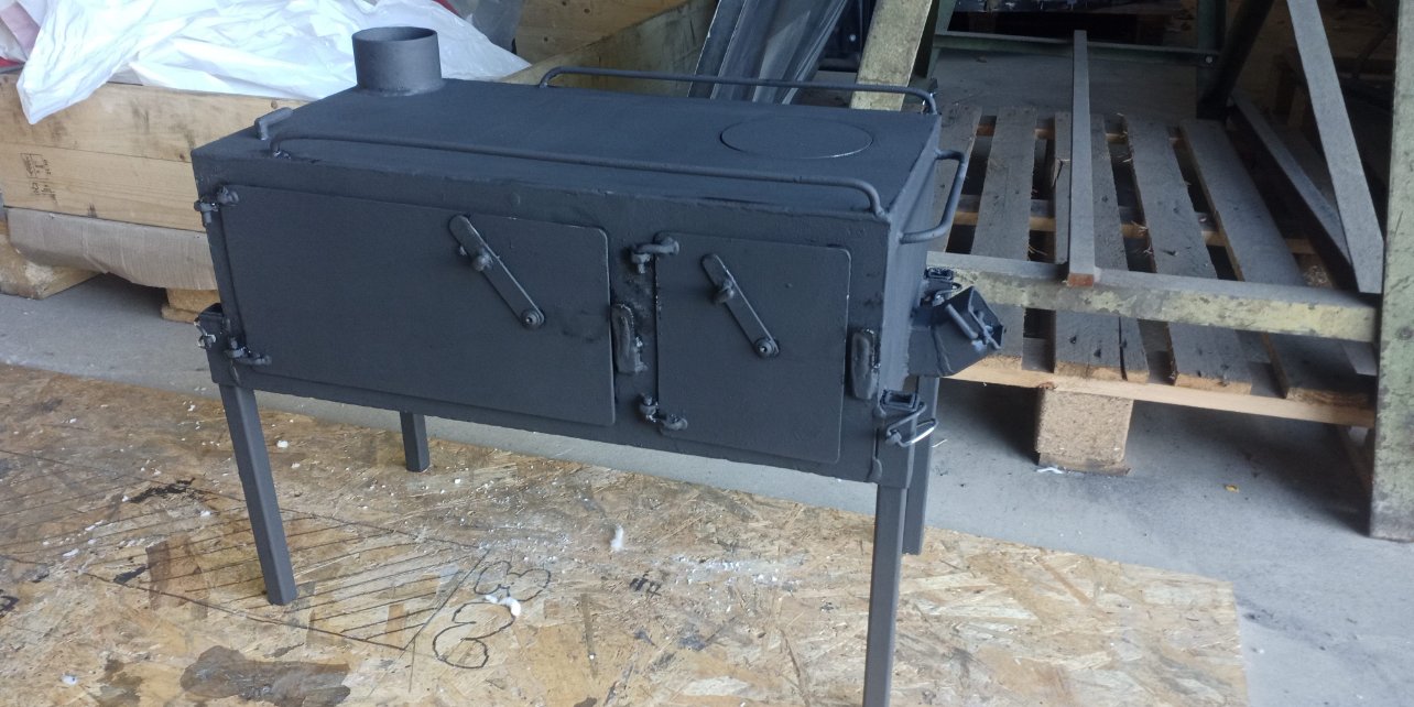

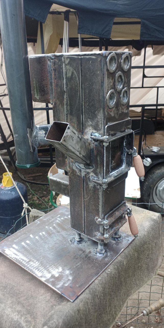

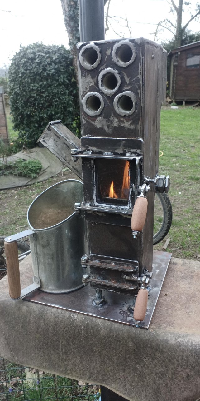

C'est drôle que tu dises ça car j'ai commencé à faire un poêle à granulés miniature pour mettre dedans (ventilo d'ordi et pilotage avec Arduino) :
poele ériba
poele ériba
poele eriba coté
poele eriba coté
Mais pour le moment j'ai stoppé la construction malgré des performances largement au RDV car il est hyper lourd (15kg), et je n'ai pas encore fait la partie trémie de stockage....

Et du coup, comme j'ai quand même l'amour du bois (même brulé!) j'ai décidé de me faire ce weekend en // de mon chantier caravane, une mini cuisinière à bois avec un foyer, 1 plaque de cuisson, un coin réchauffage et un petit four, le tout pour moins de 15kg. Je suis sur les plans ce soir :gene:
Comme ça, ça me fera une petite cuisine d'extérieur pour pas cher et avec combustible gratuit !

J'avais posté sur le fofo d'en face une Ériba Familia de 1974 trouvée sur le site Digue Dingue Dong refaite façon canots Riva, une merveille. Beau travail Monsieur le papa de l'éribois, : Sun : :flow: : Sun :
Re: Reconstruction de ma Familia (l'éribois !)
C'est peut être celle -là...
Messages : 1008
oui :super:

Jour 6/7 :
Les garde-boue; ceux d'origine étaient fissurés par endroits, et aussi fin qu'une feuille de papier canson !.. Du coup, j'ai préféré en refaire des plus solides. Pour les ''miens'' ça sera en CP 4mm cintré, j'ai ajouté une résine polyester avec de la fibre de verre pour renforcer le tout de l'intérieur.
Pour finir, j'ai passé une couche anti-gravillons bitumée :
garde boue 1
garde boue 1
garde boue 2
garde boue 2
garde boue 3
garde boue 3
Mise en place, collage à l'époxy sur la partie existante et joints sika pour l'étanchéité :
mise en place garde boue

Jour 6/7 :

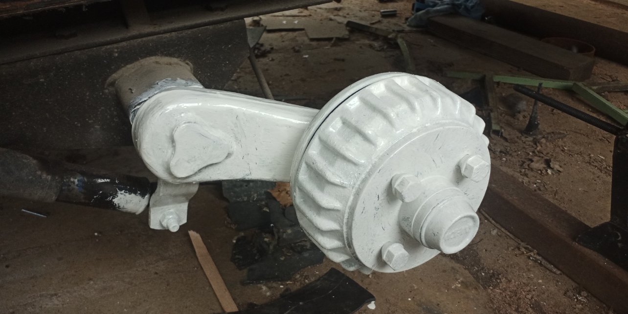

Réfection des freins,
Démontage complet des freins, nettoyage, décapage, graissage, remontage et peinture (1ere couche):
répa freins
répa freins
peinture freins
peinture freins
Une fois les freins mis en peinture, j'ai pu finir le plaquage des passages de roues :
Pour le mastique/patte à bois, j'ai réduit en poussière du CP mélangé à de la colle blanche D3 extérieur
finition passage de roue

Aujourd'hui, toujours dans le cadre de la restauration de ma caravane et pour changer un peu du bois, j'ai fini ma cuisinière (commencée hier).
Elle me servira à préparer à manger lors de mes virées en Familia..
J'aime faire la cuisine et je possède déjà une cuisinière à bois chez moi que j’utilise tout l'hiver pour me faire à manger.. J’adore !
Alors voilà, 16kg de plaisir, son fonctionnement est le même qu'une vraie.
Elle dispose d'un four, de 2 emplacements pour casseroles/poêles dont une en flamme direct.
Elle voyagera sûrement dans le coffre de ma voiture pour ne pas alourdir plus l'éribois !
Après la première mise en chauffe cet après-midi pour la cuisson de la peinture, le four monte à 210° après 15 min de chauffe sans forcer, j'ai ensuite mis un autre thermomètre intégré mais il est HS, je vais en trouver un autre.
Les pieds sont repliables pour le rangement. 8h de travail en tout. (je compte maintenant ;-) )
cuisinière en cours 1
cuisinière en cours 2
cuisinière en cours 3
cuisinière en cours 4
cuisinière essai 1
cuisinière essai 1
cuisinière essai 1
cuisinière essai 1
Je pourrais écrire un article avec plus de détails sur la fabrication dans la rubrique dinette : Cuisto : si certains sont intéressés.
Fin des vacances, pour la suite, il va falloir patienter un peu, le soirées sont trop courtes en semaine :gene:

A voir ta réalisation en métal, parle nous de ton équipement...
Poste à souder arc, Mig, Tig ??
Presse plieuse ??
Découpe plasma ??
Coupe : scie ruban, circulaire, tronçonneuse ???
Etc, etc .....
Idem pour le travail du bois, dégau-raboteuse, scie sur table, toupie, mortaiseuse etc ...
Tout ça dans l'Eriba 8| . Félicitations. Tu dois avoir un bel atelier !!

Mon atelier :
Pour le métal : disqueuse 125 et 230, tronçonneuse radiale, poste MMA (arc) et perceuse à colonne. (pas de poste gaz)
Pour le bois : scie sauteuse, scie circulaire, scie sur table, dégo/rabo, défonceuse et ponceuse à bandes.
Pour le reste, le garage est trop petit :pleur4:

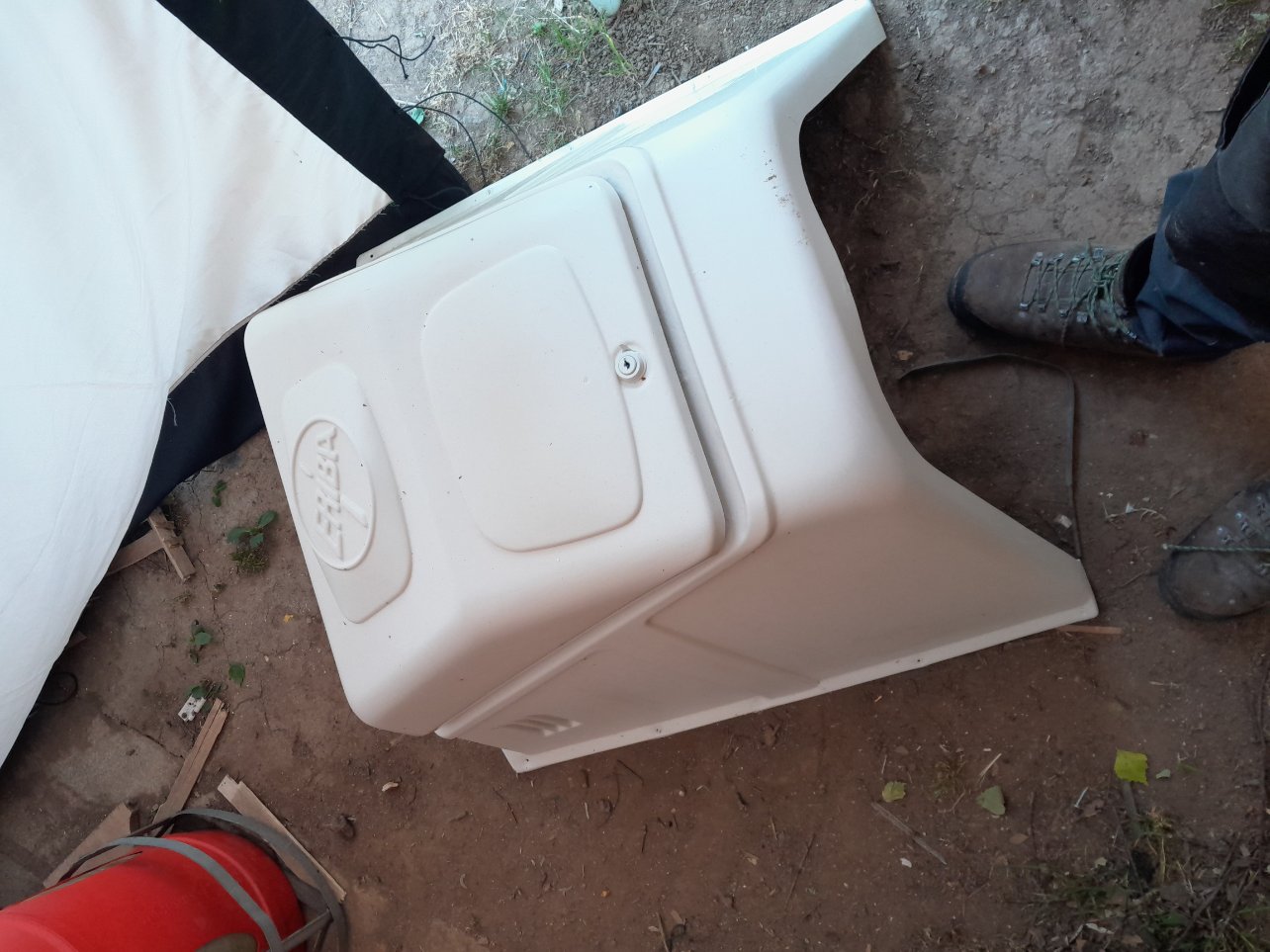

Réparation du coffre avant.
Suite à l'accident, la bouteille a fissuré à 6 endroits le coffre ériba et cassé les charnières.
850€ un coffre ''neuf'', donc je vais le réparer hein ! :gene:
Pour réparer le coffre j'ai utilisé une colle ''maison'' pour ABS . (Cette colle fonctionne à merveille sur les parechocs !!!)
Recette : Une dizaine de Legos plongés dans l'acétone (10 blancs et 1jaune pour la couleur Eriba :frime: ) pdt 3 jours, on mélange bien chaque jour, et hop, Une super colle pour coffre en ABS.
Bien décaper à l'acétone et poncer l'ancien coffre pour augmenter l’adhérence, puis étaler une ou plusieurs couches de cette préparation, séchage entre 10min et 2 jours suivant l'épaisseur.. et ça tien hyper fort !!
Ensuite, ponçage coté extérieur, une peinture.. et ni vu ni connu !
Ne reste plus qu'à vernir l'éribois pour l'installer.

Messages : 12265
Le génie de la "bricole" est parmi nous :super:
Merci pour le partage, Benjamin.
