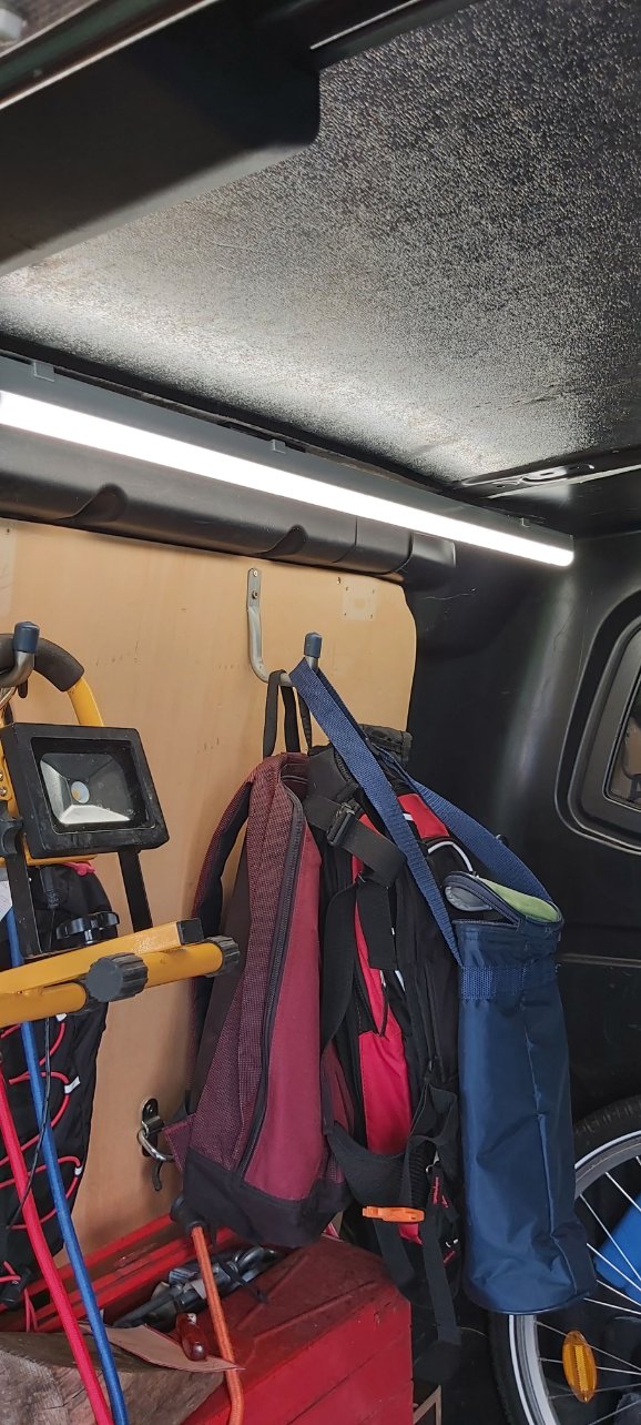

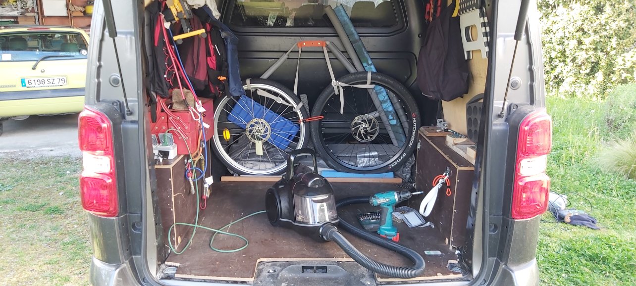

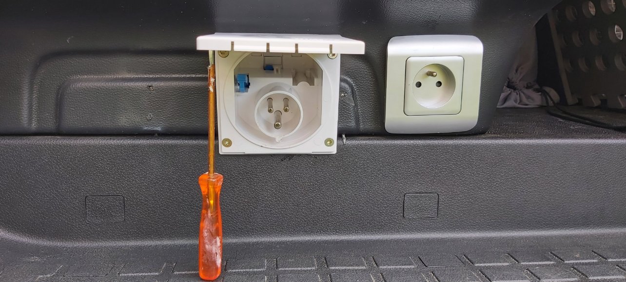

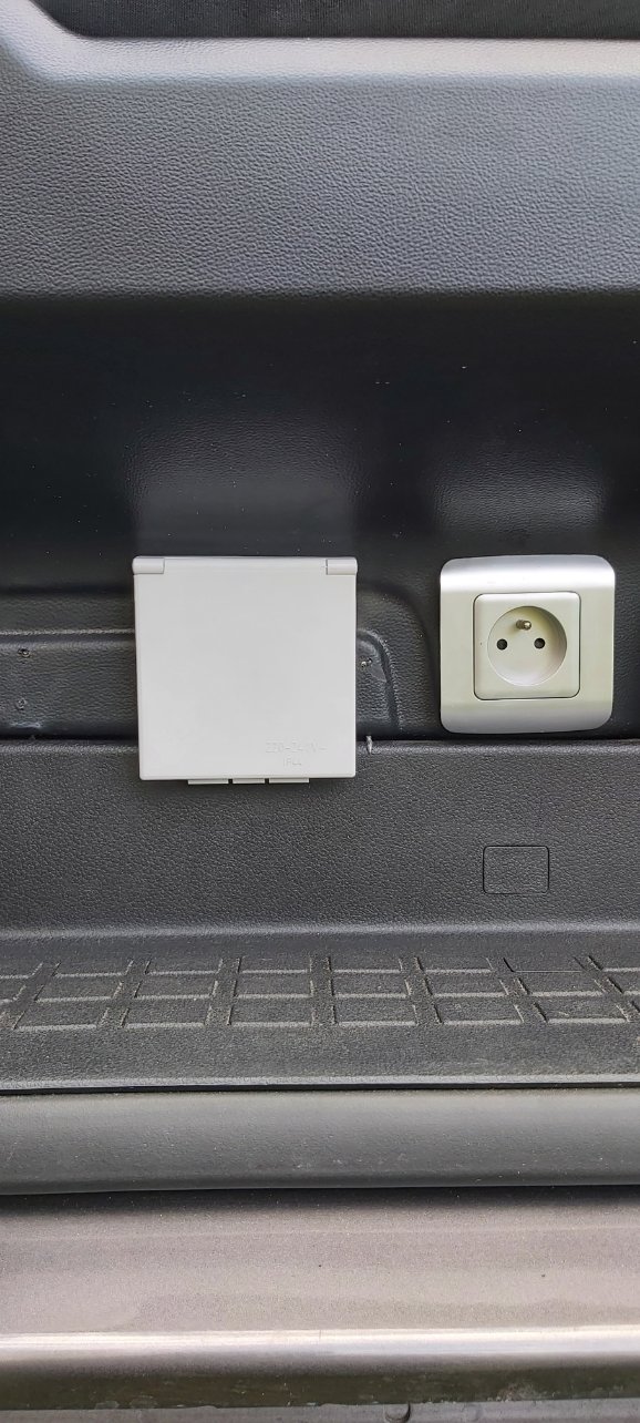

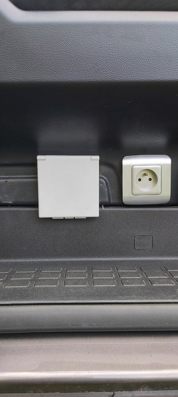

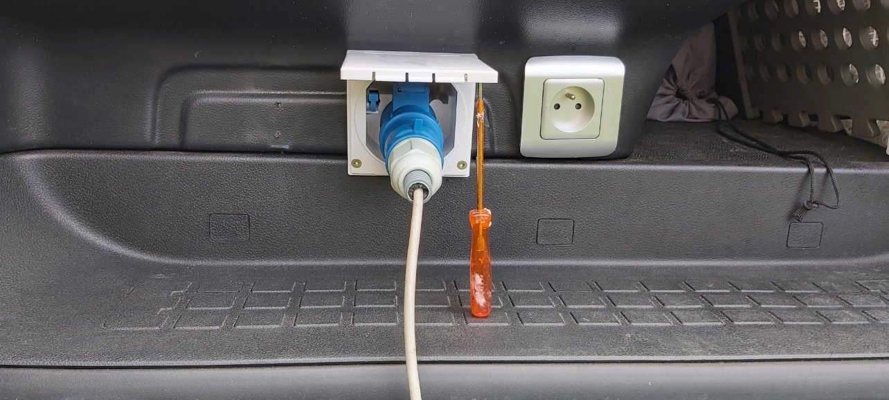

J'ai reçu la pièce pour mettre en conformité mon installation du 220 v dans la tractrice.
J'ai installé en supplément un boitier de dérivation et du coup j'ai le 220 v en cabine mais aussi en soute :super: :super: :mrgreen:
photos jointes
la nouvelle arrivée :mrgreen:
couvercle soulevé :mrgreen:
l'aspirateur fonctionne :mrgreen:
et l'éclairage LED aussi :mrgreen: + un isolant au plafond
le branchement conforme
JP le comtois :merci: :merci: je ne savais pas me servir du loquet :ghee:

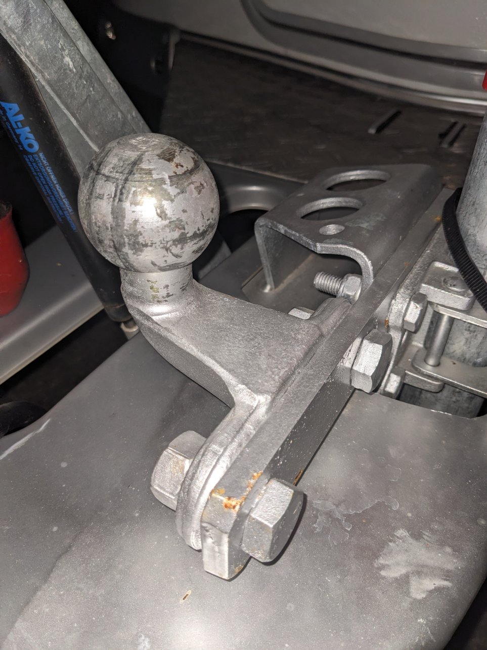

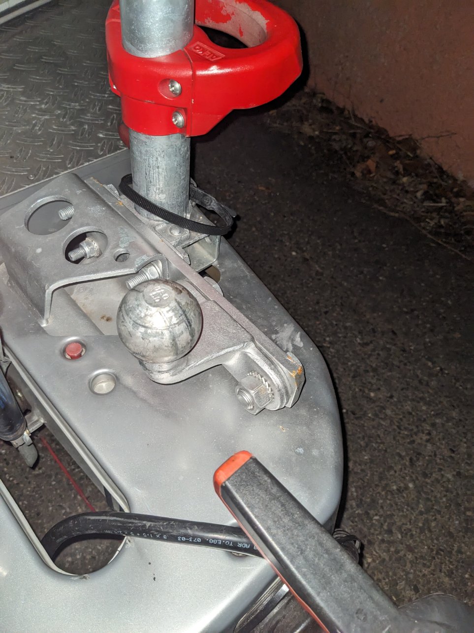

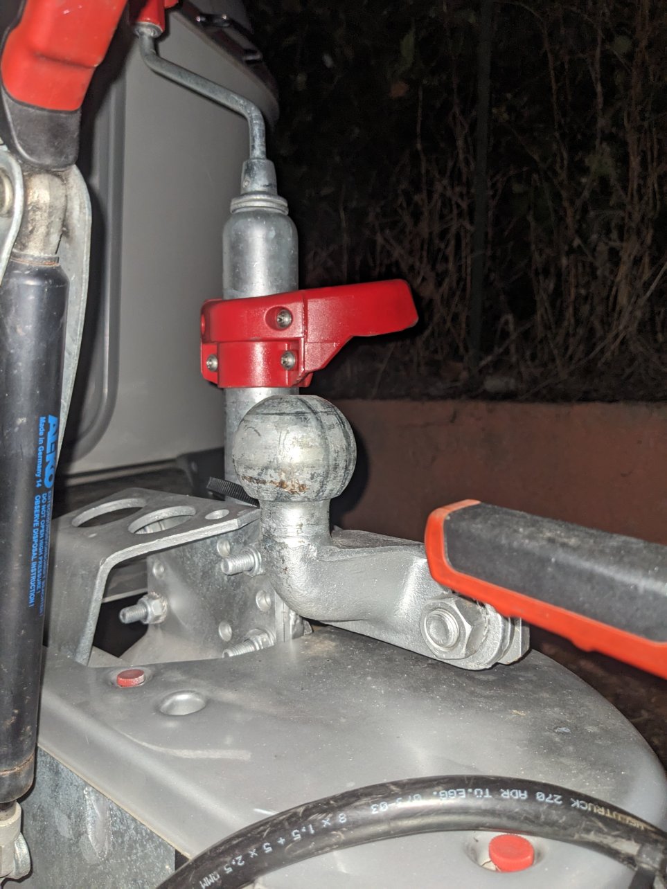

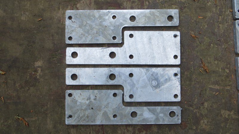

Bonjour à Tous...
Porte-vélos sur Puckl à timon rond... J'ai pu arriver au bout grâce aux conseils du forum... Encore merci!
Voir en effet en page 14 mon post : Re: Les porte-vélos Message par Goblune » mer. 19 mai 2021 22:07...
C'est moins bien travaillé que ceux proposés par ailleurs ici par des bêtes de bricolage, mécanique... mais il fait l'affaire...
Note:
-J'ai dû sacrifier le coffre avant et ramener la bouteille de gaz Camping-Gaz à l'intérieur...
- L'utilisation du boulon transversal de fixation de l’amortisseur est très utile pour éviter rotation... malgré les colliers de tiges filetés en U de 12mm.
Je suis dispo ici ou en MP si besoin.
Bien à vous tous.
Marc

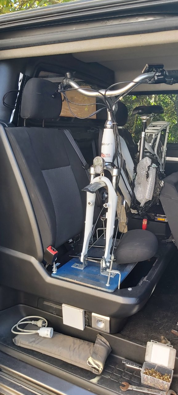

En 12 ans d : eriba : je dois en être à ma dixième formule pour transporter les vélos
La dernière en date, 2 vélos électriques dans la soute du Peugeot Expert 5 places, cabine approfondie, bon c'est pas mal, mais je souffre pour la mise en place.
J'ai décidé de changer
Pour 1 vélo en soute le mien, 1 vélo sur la banquette arrière, voir photo
Essai fin Août, Mimizan pour 1 mois et demi jusqu'au 15 Octobre suivant météo.
Jfl : :happy1:
Sur une idée de vieux Lion dans son 5008.

Merci Annie et Gérard.
On est rentrés d'Allemagne avec donc un VAE derrière et un devant la cagouille, ça allait, mais on est vraiment déterminés à démonter le porte-vélos arrière et à faire autrement.
Voici la boule qui est installée sur le timon :
Qu'en pensez-vous ? C'est classique ou c'est bizarre ? Sur Google je vois plutôt des boules sur une barre fixée en travers sur le timon, pas ça.
Le bloc du porte-vélos sur boule et des deux VAE pèse plus de 50 kilos. Ça peut le faire ?
A vous lire, merci ! :-)
Messages : 21314
Re: Les porte-vélos
Oui c'est le montage classique pour les : eriba : récentes avec cache timon, c'est cette pièce :
Support vélo 6.JPG (88.77 Kio) Vu 10549 fois
Une seule suffit :mrgreen:
Messages : 3655
Re: Les porte-vélos
Poids autorisé sur ma boule voiture 70 kg . Tu dois dépasser largement ….

Y a rien d'écrit sur ma plaque !!! Snif ! Je te l'avais envoyée en MP, JP.
En général, pour une 410 de 2013-2014, je devrais pouvoir mettre combien sur cette boule ? Voici mon porte-vélos :
https://www.norauto.fr/p/porte-velos-su ... 08867.html
La voiture dit 75 kilos max de son côté, normalement ça devrait être 75 kilos minimum pour l'attelage, non ? Donc avec 55 kilos pour mon ensemble VAE, ça passe large... Faut compter autre chose ?
En fait je me pose une question :
Est-ce que la boule elle-même est solide, avec sa fixation ? Quand je mets tout dessus pour voir ça bouge un peu.
Et si tout ça ça finissait sur le toit de la voiture sinon ??? ;-)

Quand tu as les deux vélos sur l'attelage, tu pèses la flèche et tu ne devrais pas dépasser 75 kg.

Pèse déjà le bout du timon comme c'est actuellement, avec un pèse personne.
Le résultat auquel tu ajouteras tes 55 kg te donneront une idée du dépassement des 75 Kg de l'attelage voiture.
Maintenant si celui si bouge déjà il y a un souci de fixation, voir si toute la boulonnerie est bien serrée... ou une amorce de cassure :(
Ne serait-ce pas un attelage pour bagagère, nous avons ici eu le cas, Boulhaya il me semble, l'installateur lui avait monté un attelage léger, mais pas pour une caravane du poids d'une Troll. :mrgreen:
