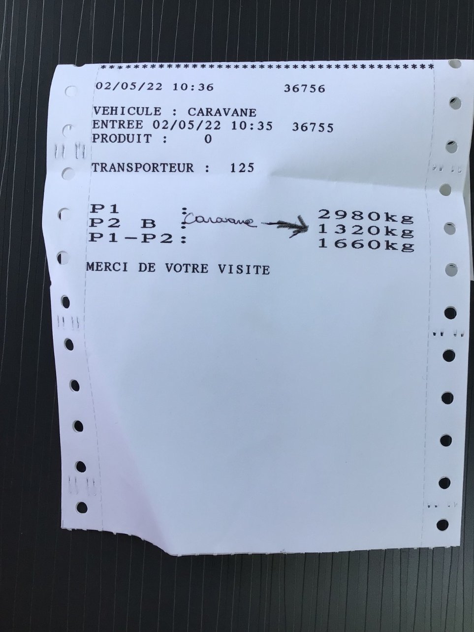

Avec une certaine inquiétude j’ai fait peser ma 542 60éme édition de 2019, bonne surprise je suis à 1320 kg avec store, mover, batterie,
Twiny,et tout le complément pour 15 jours…… je suis donc dans les clous car le PTAC est de 1300 kg

Pesée comment ????
La caravane dételée et seule sur la bascule avec ses 2 roues et la roue jockey sur le tablier ou attelée à la voiture et seules les 2 roues de : eriba : sur le tablier ????
Dans le 1er cas c'est OK, l'appui sur la boule de la voiture viendra en déduction du poids.
Dans le second cas surcharge = PV = €€€. (possible pour les 20 Kg supplémentaires, jamais été contrôlé pour le poids en 14 ans !!!)

Caravane seule sur la bascule avec tout mon matériel, il me semble qu'une tolérance peut être acceptée par la police ?

Pas besoin de tolérance dans ce cas, il te faut retrancher le poids en appui sur la boule de la pesée (soit environ 75 Kg), donc dans les clous !!! :super:
