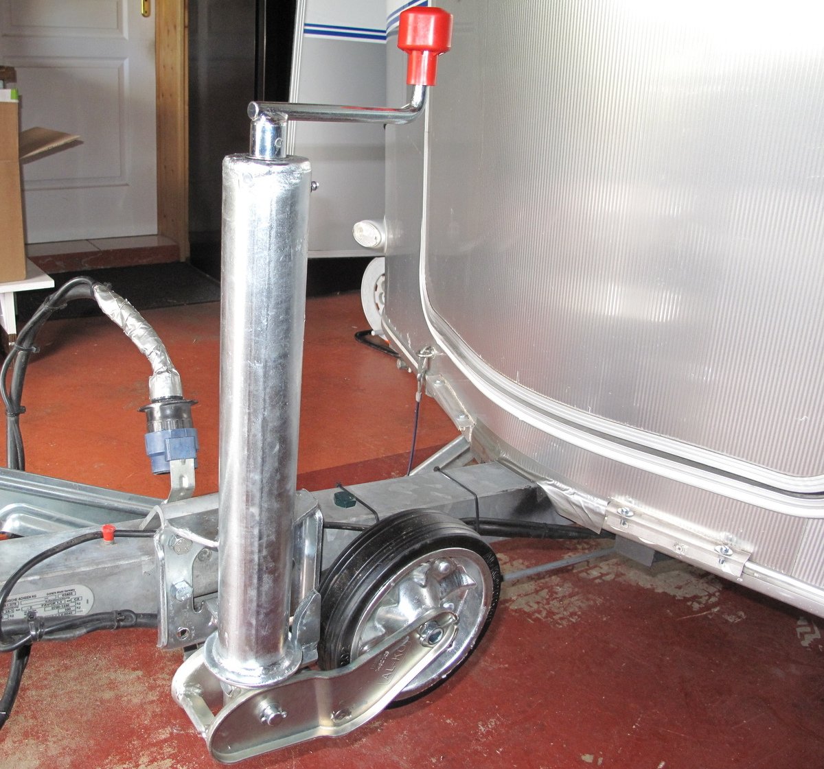

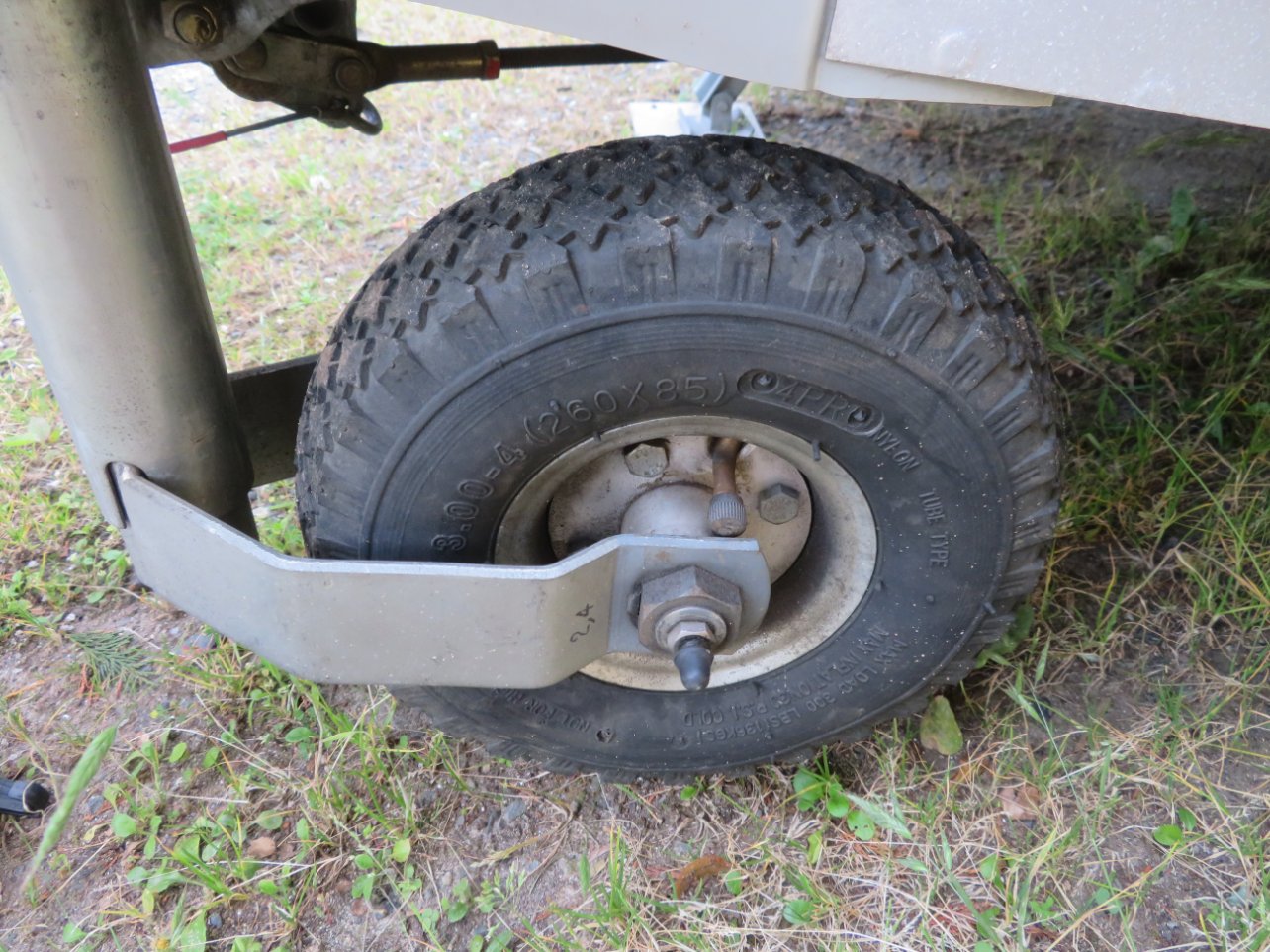

A l'achat de la Puckinette, en 2017, la roue Jockey n'avait pas fière allure et ne connaissait pas la perpendiculaire au sol. De plus, le galet fort étroit ne facilitait pas la manutention en terrain varié ou gadoueux. Je décidai donc "d'upgrader" la belle et de lui offrir une roue jockey neuve, gonflable et en 48 mm. Je me suis déplacé chez N.A.où j'ai trouvé ce que je cherchais, ou presque. A la première utilisation, la jante s'est voilée et à la sixième le pneu touchait les bords de la fourche sur laquelle était fixée la roue. De retour à la maison, je suis parti chez N.A. pour remplacer la roue Jockey. La garantie a fonctionné et l'employé m'a assuré qu'il n'avait jamais vu ça et que le problème n'était pas connu dans la société.
Je rentrai rassuré, ou presque, et je mis la roue en place sans savoir que la Covid m'empêcherait de l'utiliser pendant 2 ans. A la première utilisation en 2022, la jante s'est voilée. De retour chez N.A. j'appris que le problème n'était pas connu dans la société et que la garantie ne pouvait pas fonctionner (normal + 2ans). On continua à discuter et finalement, je repartis avec une roue Jockey neuve et gratuite. Jean a écrit " patience et longueur de temps font plus que force ni que rage"
Je rentrai rassuré, ou presque. "Jamais deux sans trois". Je partis donc en Franche Comté avec une roue neuve (0 mètre).
A l'arrivée à Labergement Sainte-Marie, après deux campings, la roue était voilée et la bride de fixation était cassée. La réparation de la bride a été réalisée sur place.
De retour à la maison, considérant avoir fait le tour du problème, j'ai commandé une roue Jockey AL-KO automatique de 60 mm directement vissée sur le timon avec 6 écrous de 10mm, 500 kg de charge en statique, 300kg de charge en dynamique. Je suis rassuré ; maintenant avec Puckinette et ses 65 kg sur la flèche, ça devrait bien se passer....ou pas. Si besoin, fin septembre je passe en 70 mm..."Trop fort n'a jamais manqué".

La réparation a été bien faite mais la bride reste dans un matériau proche du chewing-gum d'occasion.Les Comtois a écrit : jeu. 30 juin 2022 12:54 Bref, tu n'as pas fait confiance à l'artisan qui t'avait fait une bride d'enfer à Oye et Pallet. Tant pis![]()

la facture est de 105€ port compris. Commandée lundi matin chez Code Remorques, reçue mercredi matin.eribabinbin a écrit : jeu. 30 juin 2022 15:35, Je pense que tu as fait le bon choix, la roue me parait de bonne facture , la facture aussi pense-je

Tu as un super fournisseur. Je viens du site de N.A. la même roue est à 179€ départ de chez eux.!

Il me semble que la roue est escamotable, à voir dans le temps le comportement.
Moi j'ai fait une petite modification renforcement de la jante par deux flasques en AU4G et roulement à bille avec graisseur dans l'axe et plus de problème pour la manœuvre avec le mover.
