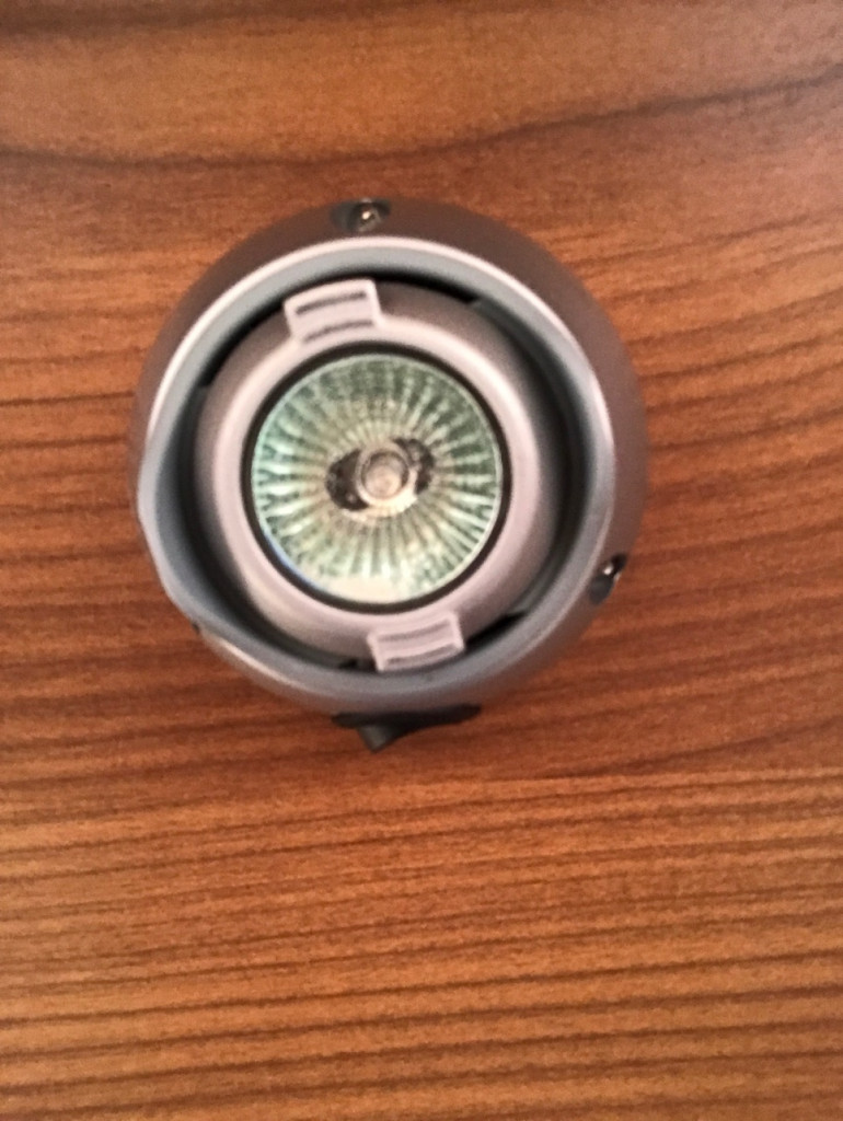

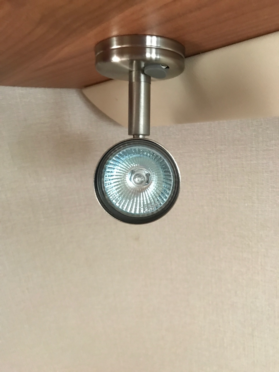

Je déterre ce sujet car pas certain d'avoir tout compris 😏
Je souhaiterais changer les halogènes des éclairages intérieurs (Familia 2012) dont la chaleur en été devient gênante.
2 lampes spots halogènes à culot 12v 10w
1 lampe spot halogène à culot (déflecteur 2x plus gros) 12v 20w
2 ampoules halogènes 12v 10w
Peut on les remplacer par des ampoules ou spots à culot à diodes ?
si oui quelle puissance équivalente (même si l'équivalence est souvent directement mentionnée) ?
Du coup on peut jouer sur le type de blanc (chaud pour liseuse tête de lit, neutre pour la cuisine et la dînette avant) ?
L'éclairage extérieur (un peu faible) est en fait une plaque électronique (5w en halogène indiqué sur le manuel ?)... = déjà une led ?
Merci pour votre aide.

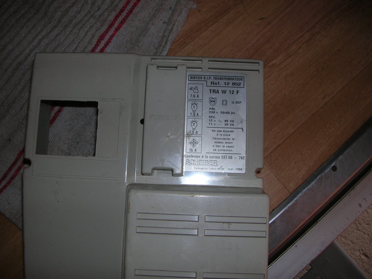

je suis passé chez Leroy Merlin, la vendeuse m'a dit que si c'était du halogène 12v, il fallait un transfo pour des LEDs 12v ! Moi plus comprendre 🤔

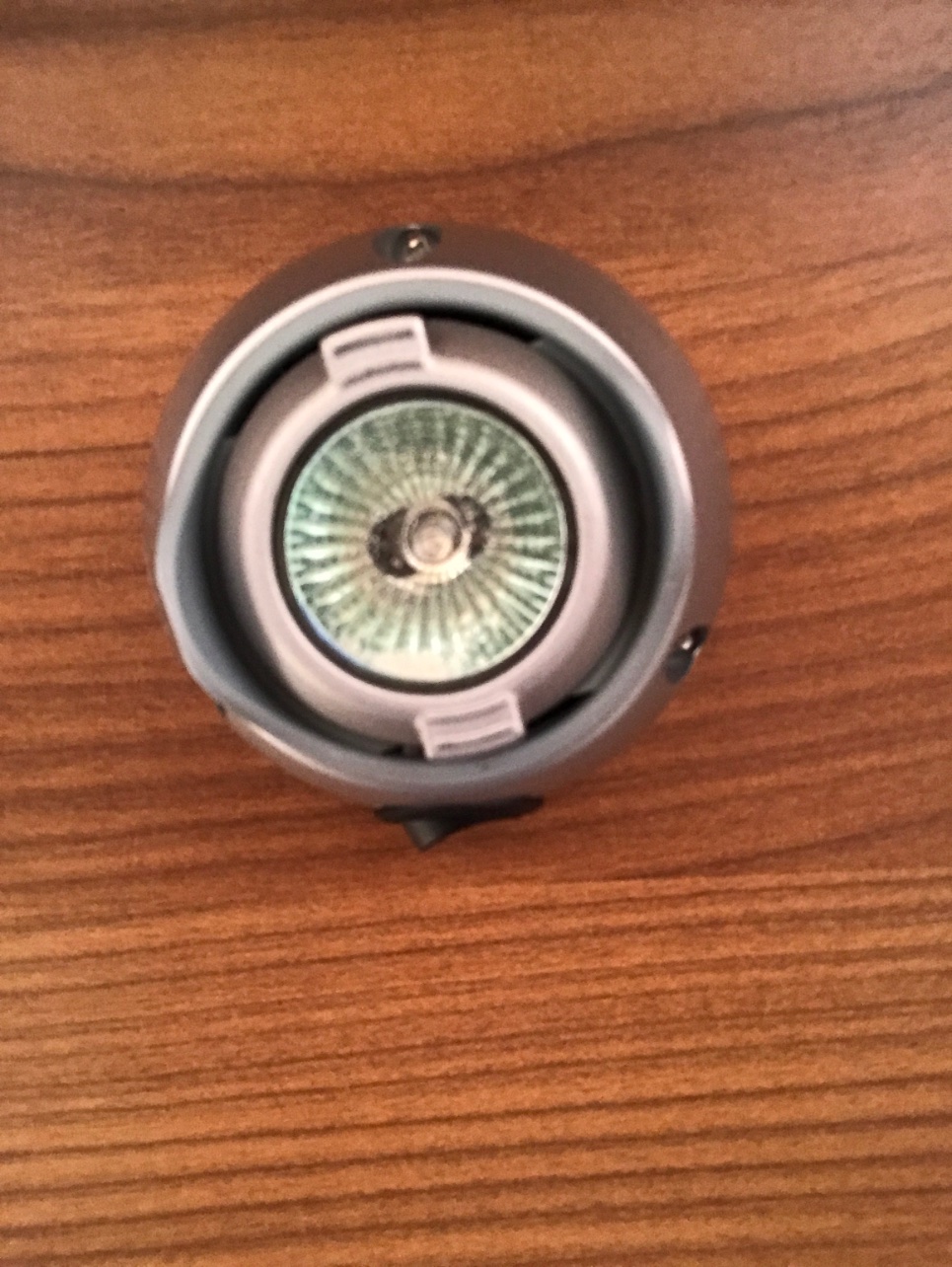

20w = 5w led
10w = 2 ou 3w led ?
en style G4 donc mais... l'affirmation de la vendeuse de la nécessité d'un transfo, connerie ou pas ?
1 spot AV
1 spot AV
2 lampes cuisine évier
2 Spots liseuse AR
2 Spots liseuse AR

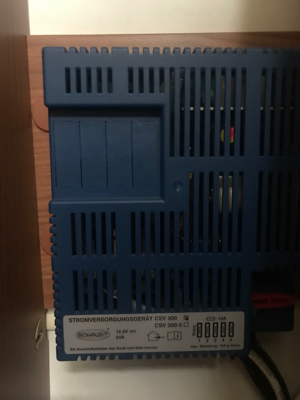

Ton 12 volts il vient d'où ???
Si batterie OK
Si transfo avec redresseur 240/12 v OK
Si transfo sans redresseur pas sûr que ça fonctionne..... faire un essai.
Messages : 6863
Re: Ampoule a LED et 12 v
Le 12v vient du transfo 220/12 de la caravane. Dans les Caras d'après, il me semble 2005, à part les prises 220v et le frigo tout l'éclairage, les pompes sont alimentés en 12V continu depuis le transfo. Perso j'ai viré le transfo Scheiber de service, dans les 2 caravanes, pour le remplacer par un transfo 220v /12v de 340w. De ce fait aucun problème de 12 continu et alternatif.

comment fait on pour distinguer un transfo avec ou sans redresseur ?
François
Google est ton ami.jpg (7.44 Kio) Vu 8853 fois
https://www.mon-camping-car.com/article ... M3EALw_wcB
Alimentations 230V AC / 12V DC

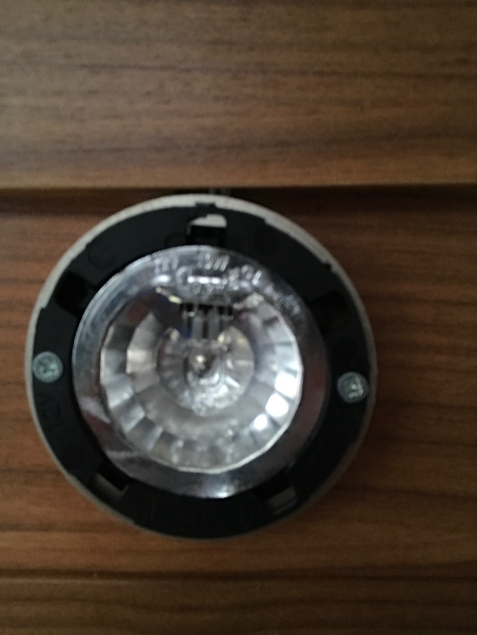

Je déterre à nouveau ce sujet, n'ayant pas vraiment trouvé de réponse et n'étant pas trop performant en électricité, voilà mon interrogation.
J'aimerai remplacer les lampes 12 v au dessus de la cuisine et à l'arrière sur le couchage, par des lampes à led.
J'ai trouvé cela, est ce que cela fera l'affaire ? Merci à vous
https://www.amazon.fr/DEFVNSY-10-6000K- ... =8-46&th=1
Messages : 6863
Tes ampoules existantes sont des BA15S de 21w. Pour les remplacer il te faut des BA15S led de minimum 3w. Pour le 12v sur ta caravane c'est du 12 continu. :)

Ok Jean Paul merci, donc celles que j'ai trouvé ne sont pas assez puissantes (2.2w) :triste1: Bon je continue de chercher dans ce cas, suis une bille en électricité auto :(

C’est la puissance que j’ai mis et ça nous suffit. 2,2w en LED correspondent à environ 20 w en incandescence. J’ai rajouté un petit tube genre néon mais en LED, de 8w, au dessus du lit, pour les soirées lecture. Et ça éclaire toute la cara.

J'ai finalement trouvé des ampoules led 3w (équivalent au 21w d'origine) mais je me suis aperçu que les douilles plastiques étaient hs d' ou plein de mauvais contacts et de surchauffe.
J'ai résolu le problème et ca brille à merveille :hehe:
