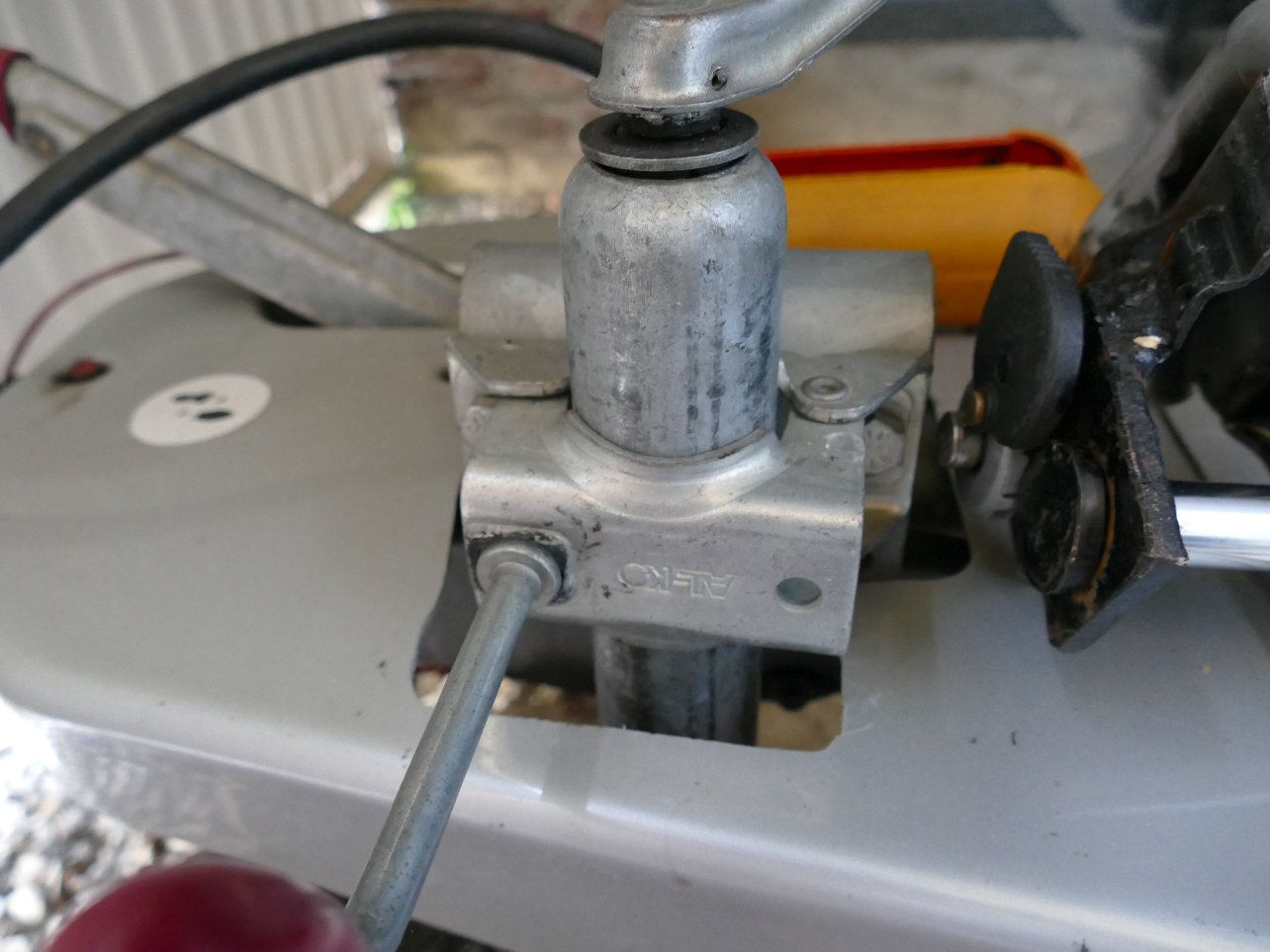

Comment démonter la roue jockey sur Troll 2016
J’espère ne pas faire de doublon mais ne n’ai pas trouvé de réponse sur le forum
Comment faire pour enlever la roue jockey de ma Troll de 2016 ?
Je pensais que c’était simple mais le cache en plastique argenté interdit de le sortir, et vu qu’il est rivé sur le timon ça complexifie
Merci pour vos conseils

Percer les rivets et hop accès à la roue jockey !!! Non ???

Moi j'arrive à la sortir en basculant le fut dans le sens de la marche, au pire tu demontes le support en ayant dévissé la tige de serrage, NON ?

Lève la caravane au maximum de l'avant ça devrait le faire.

Perso, je desserre totalement la bride de serrage, je l'ouvre et laisse rouler la roue jockey vers l'arrière et elle se glisse sous l'habillage.

Je la dévisse complètement pour quelle finisse en 2 parties. Retirer la partie supérieure par le dessus et le reste sort par en bas.
Pour la remettre, il faut enquiller la partie basse par en dessous et revisser la partie haute dans le fut.

En effet pas facile. Un coup de disqueuse pour agrandir le passage ....

je n'ai pas le même système sur la mienne, il n'y a pas de bride.
Je suis obligé de la dévisser complètement pour l'extraire...

c'est le support qui est fichu dans mon cas et il faut tout remplacer...
