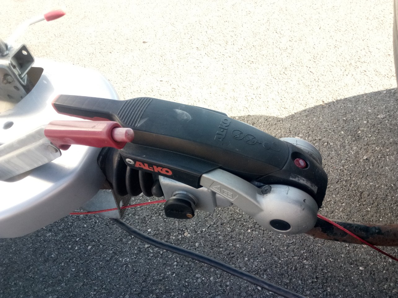

Et bien voilà, c'est arrivé dans la descente de l'autoroute A51 (14%) vers Grenoble, à 105 km/h, la caravane c'est mise à tanguer de la file de droite jusqu'à la voie de secours et le phénomène c'est très vite aggravé avec le Duster qui est devenu très vite incontrôlable;
Le système anti lacets AL-KO n'a pas fonctionné! et il a fallu rétrograder en urgence de la 6 ème à la 4 ème pour arrêter le phénomène !
Je pense que le système est HS car la caravane est d'occasion (15 ans) et le témoin d'usure sur le dessus n'indique plus un index vert.
De plus cela ne force pas beaucoup quand je ferme l'anti-lacet..
Le phénomène apparait à partir de 90km/h
Il y a je pense un autre problème: la boule de l'attelage en col de cygne est trop haute et la caravane penche franchement sur l'arrière..
Je pensais remplacer le col de cygne par un adaptateur (voir photo) pour pouvoir mettre une boule plus basse et remplacer aussi les plaquettes de friction de l'anti-lacet qui doivent être usées.

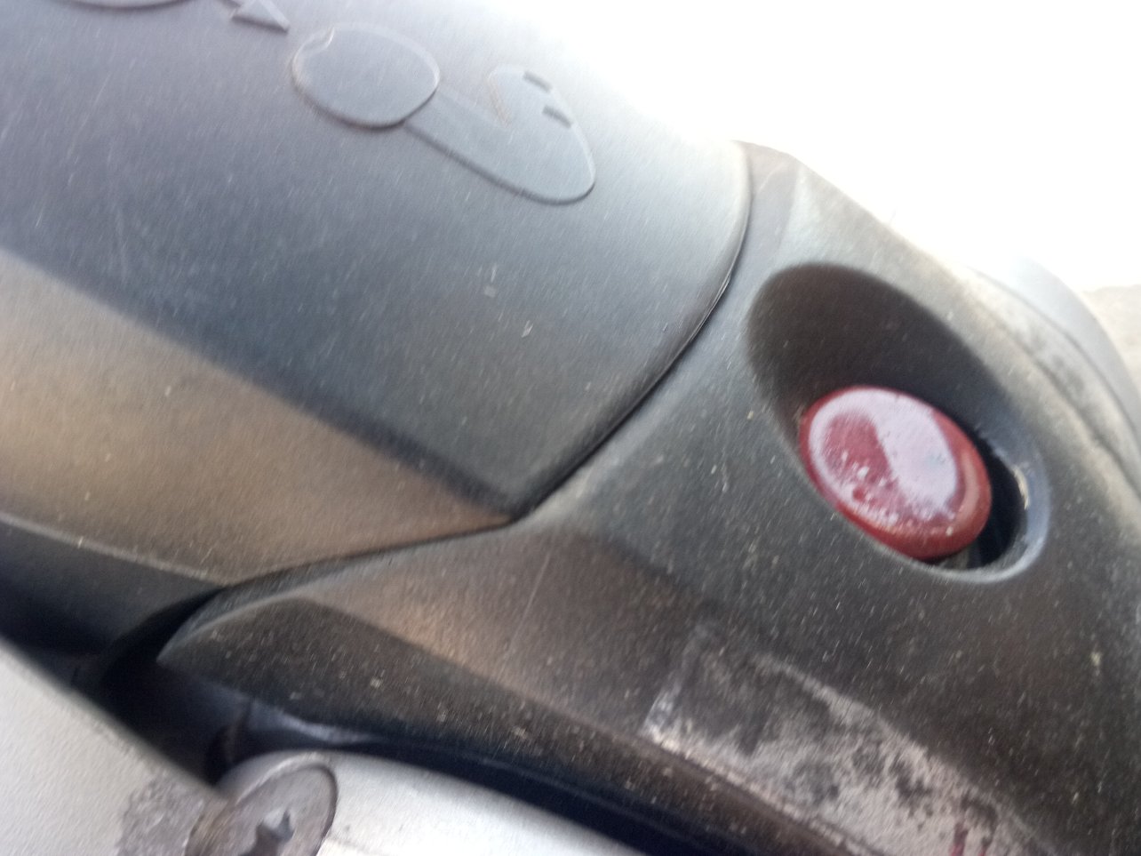

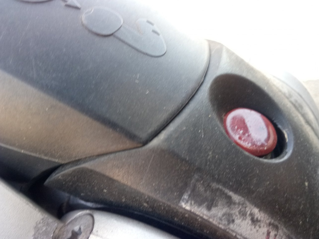

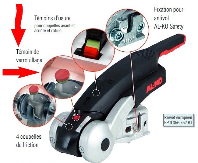

Sur ce modèle deux leviers, un pour la poignée d'attelage et un pour la poignée du stabilisateur.
La poignée d’attelage et la poignée de stabilisation sont indépendantes l’une de l’autre et les deux sont à utiliser manuellement. Pour faciliter les manœuvres, relever simplement la poignée de stabilisation.
L'anneau vert que tu dois voir est une sécurité pour savoir si la tête d'attelage est bien en place sur la boule et N'EST PAS UN TÉMOIN D'USURE !!! Ce modèle comporte 4 coupelles de friction qui viennent appuyer latéralement (à droite/à gauche) et verticalement (en haut/en bas) sur
la boule d’attelage de la voiture. (non graissée et propre).
Par ailleurs, les

Tu as des tutos pour remplacer les frictions de l'AKS, c'est très simple, fais une recherche sur le fofo, Land (et autres) explique très bien la procédure, de plus tu trouves les pistons facilement sur la toile.

Merci pour toutes ces informations !LANDERIBA a écrit : jeu. 11 août 2022 16:29![]()
Par ailleurs, lessont prévues pour 100 Km/h maxi par le fabricant.
