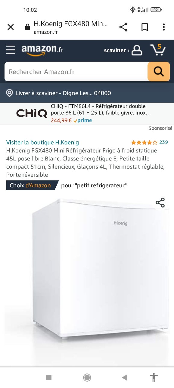

Certains ont ils viré le frigo d'origine pour y installer un modèle similaire à celui-ci ?
Est ce sensible aux vibrations de la route ?
Utilisation de la caravane prévue uniquement au camping avec 220 v
https://www.amazon.fr/H-KOENIG-FGW400-F ... 4550811147
