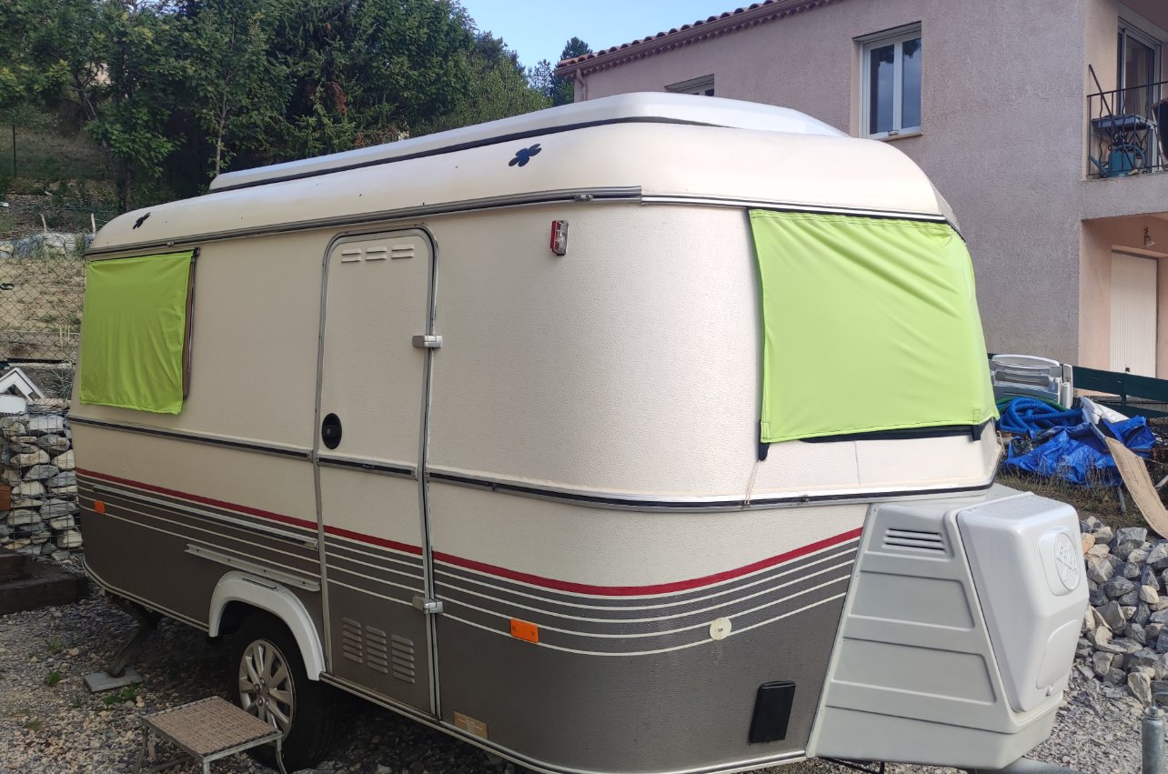

Travaux du jour sur mon Eriba TRITON de 94
Test des Marquises réalisées
Il me manque un crochet de tirage en partie centrale avant pour bien tendre la toile.
Pose d'un climatiseur portable en partie avant.
Reste à confectionner deux coussins en pointe pour couvrir les deux coffres.
( Je conserve la banquette avant on ne sait jamais)
Je suis encore dans l'attente des poignées de tirage ( en commande )
De deux poignées de baies ( en commande)
Et du bloque porte extérieur ( en commande)

scavinouze, parfaitement parfait, beau travail :super: , tiens sur le fofo :drapeau-Esp: , un éribiste demandait comment installer un climatiseur, avec ta permission je mets ta réalisation :merci:

C'est une clim, ou un rafraîchisseur d'air ?

Climatiseur ( marque Oceanic) .
Modèle 7000 BTU . ( Prévu pour 15 M2 ) .

Premier test rapide réalisé après installation à 11 heures 00 .
29 degrés extérieur.
Caravane en plein soleil ☀️
Température de départ affiché au climatiseur au démarrage 27 degrés.
Climatiseur réglé sur 19 degrés
Température intérieure au bout d'environ heure quinze, une heure trente de fonctionnement, 23 degrés.

Je l'avais vu ce petit climatiseur, il est sympa. Mais alors, tu as été obligé de faire un gros trou pour l'évacuation de l'air ?

Effectivement, plancher
Un tube d'évacuation PVC en 125 avec bouchon
Nickel
