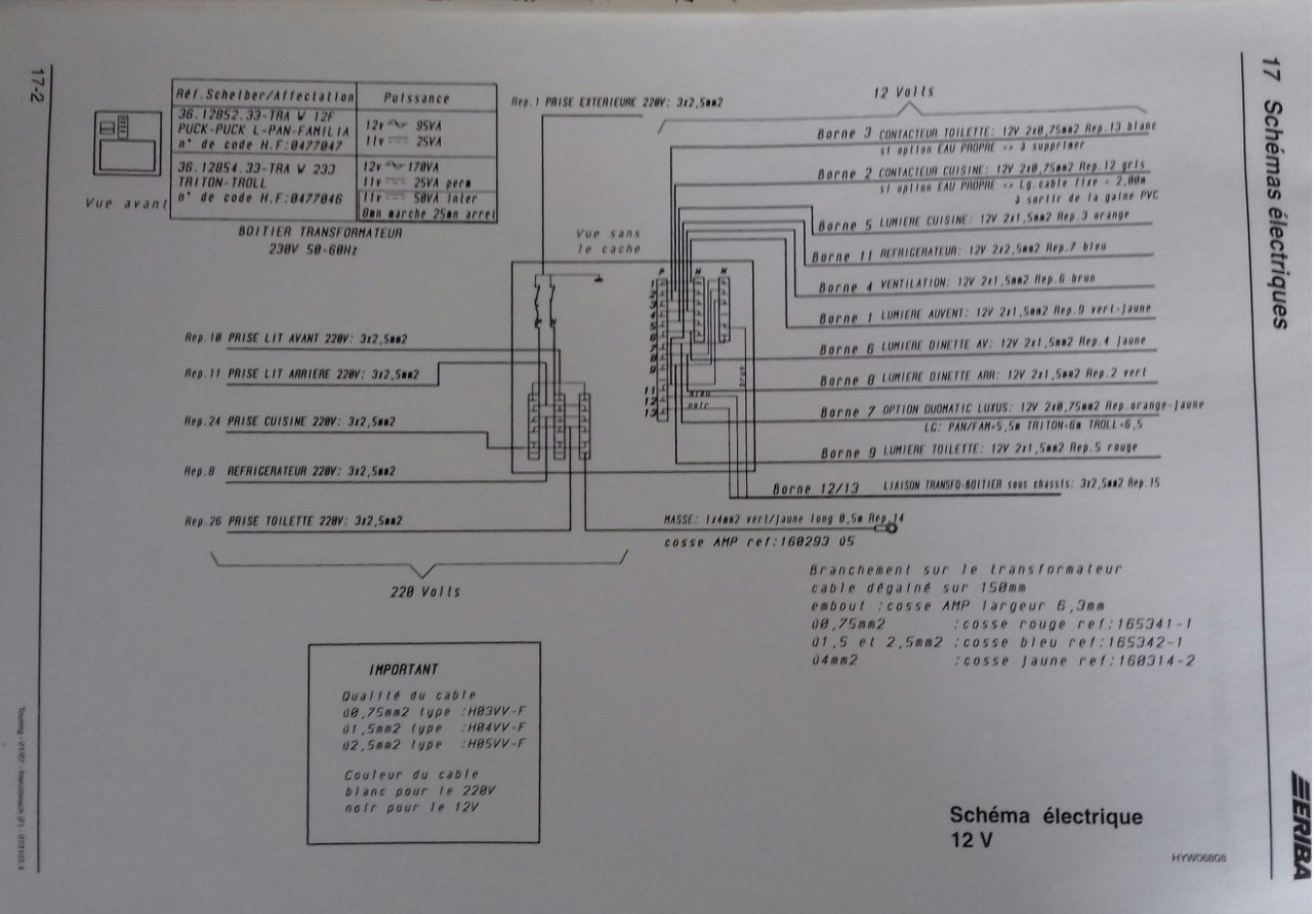

Je souhaite ajouter deux prises 220 en partie avant de mon Eriba TRITON de 94.
Le coffret électrique est situé sous la banquette à droite en entrant.
J'ai constaté la présence dans celui-ci de plusieurs lignes protégées par fusibles. ( 12 ou 220 volts ?)
Également un bobinage cuivre en bas du coffret .
Est ce un transformateur 220/12 ?
Je n'ai pas la caravane sous la main, quelqu'un saurait il
ce qui est alimenté en 12 Volts dans la caravane ? ( Éclairage, ..)
Je suppose que le frigo à sa ligne directe lors du branchement si 13 broches ?
Le circuit 12 v frigo transite t'il par le bloc compteur présent ?
Sur quel circuit est alimenté le 220 v ?
Est il judicieux d'alimenter ces deux nouvelles prises directement sur la prise d'alimentation 220 ( le câble d'alimentation avant coffret électrique est accessible de l'intérieur. ( En fait l'alimentation des deux nouvelles prises 220 ne transiterait pas par le coffret présent.

Re: Ajout de prises 220 sur Eriba TRITON de 94
J'ai eu le temps de passer à la caravane.
Si j'ai bien vu
2 circuit séparés 12 v et 220 v.
Le 220 concernerait les deux prises présentes et seraient en 16 A .
quid du frigo ?
Merci de votre retour
Si j'ai bien vu
quid du frigo ?
